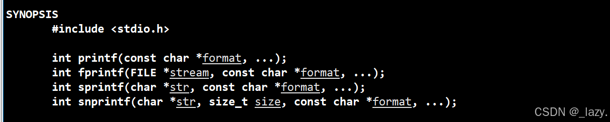

我们直接利用printf打印数组的三个元素,看起来似乎没有问题,由于命令行参数是在后面输入,所以我们不能利用\n作为竣事,并且,这里介绍一个函数,snprintf,我们不妨利用该函数打印,把全部的环境变量放在一个字符串里面,似乎更好控制一点,这里假如有同砚的man手册配置没有齐全的话,可以利用指令:
   sudo yum install man-pages
snprintf就是将全部的输出,放到一个字符串里面,此时,我们直接打印该字符即可,所以第一部门的临期间码为:

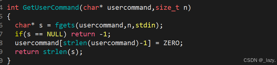

  1. 57 int GetUserCommand(char* usercommand,size_t n)
  2. 58 {
  3. 59   char* s = fgets(usercommand,n,stdin);
  4. 60   if(s == NULL) return -1;
  5. 61
  6. 62   return strlen(s);
  7. 63 }
但是该代码存在一定的缺陷。
在第4部门会有提示。

这些代码都是进程替换的时候介绍过的了,无非是加修饰,让代码更加美观,此时,咱们就可以跑了,但是有同砚仍会发现,不管怎么运行,都是不可以的,由于我们命令行输入的时候,都会主动的输入一个回车,这个回车,导致了我们跑不了,所以我们需要将回车干掉:
宏定义ZERO即可。
此时,我们就可以正常的执行了。
