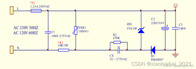

[阻容降压] 在小电压全波整流输出时, 最大输出电流即为容抗 Xc=1/ (2πfC) 电流 Ic = U/Xc=2πfCU 50hz,220v,1uF==3180Ω,70mA 半波整流电流利用率只有全波整流的一半,但是在阻容降压电路很少用桥式整流,这是由于在电路中我们总渴望电路只有一个公共参考点,也就是接地点。如果采用桥式整流,在交换输入端和直流输出端大概出现不同公共参考点,也就是说当交换输入端的N线和L线反接时,直流输出端的参考点大概会带电,如许存在安全隐患;而用半波整流时,直流输出端的地线不停与交换输入端的N相连,如许在电路调试时相对安全一些,但是,也不是绝对安全的,毕竟是非隔离电源,但这只是相对而言,因此在很多的场所,我们基本上采用半波整流,另外另有一方面就是省去了两个整流二极管甚至三个。
