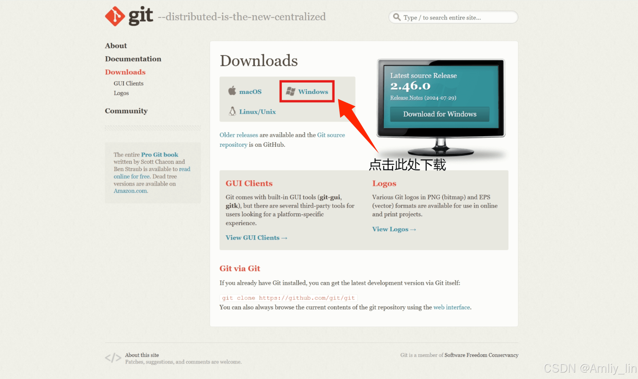

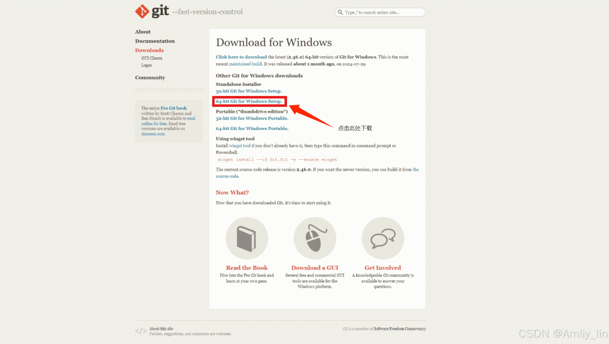

1.下载git
官方下载地点:https://git-scm.com/download
然后进入以下页面,点击下载链接即可(windows一样平常都是64位)。
下载完毕后打开安装包进入安装步调。

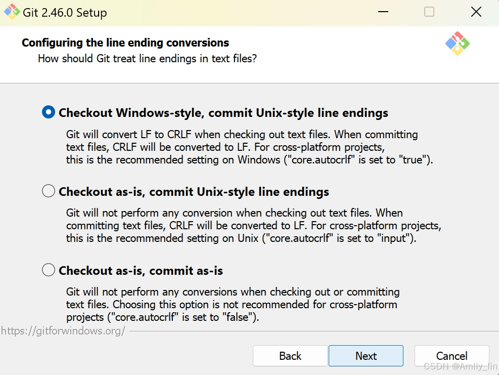

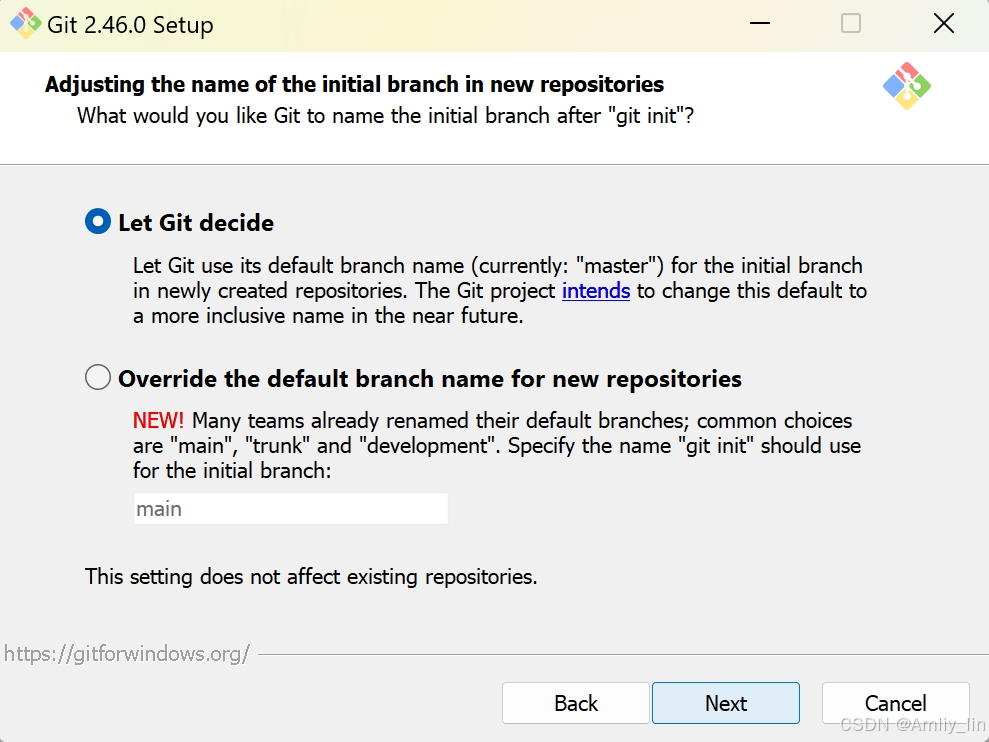

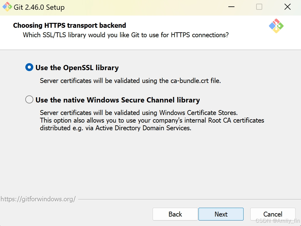

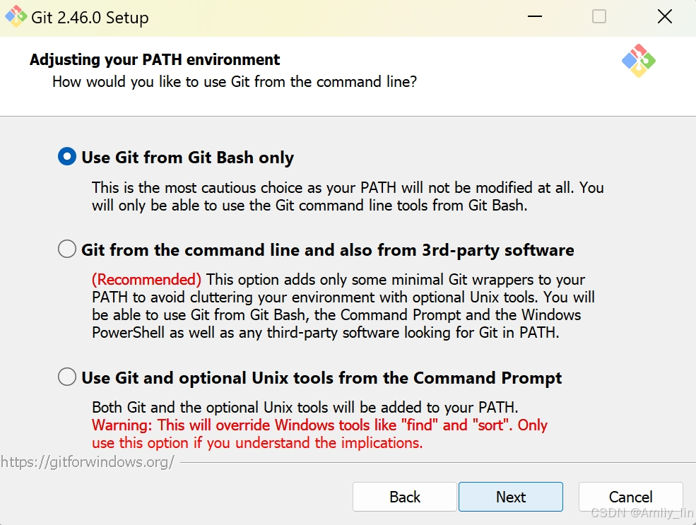

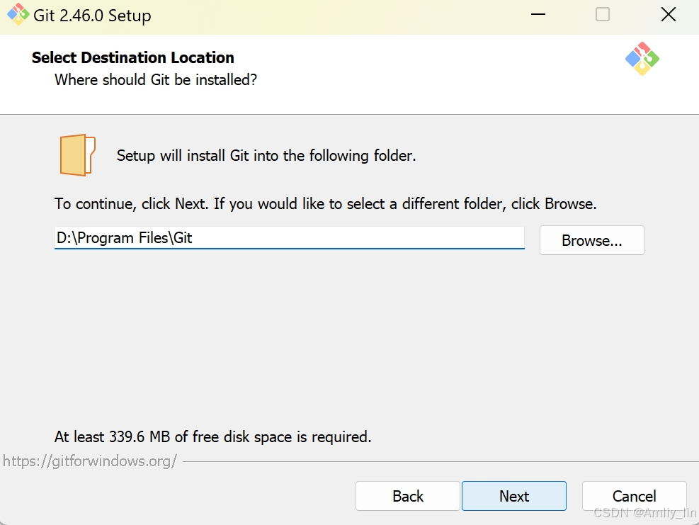

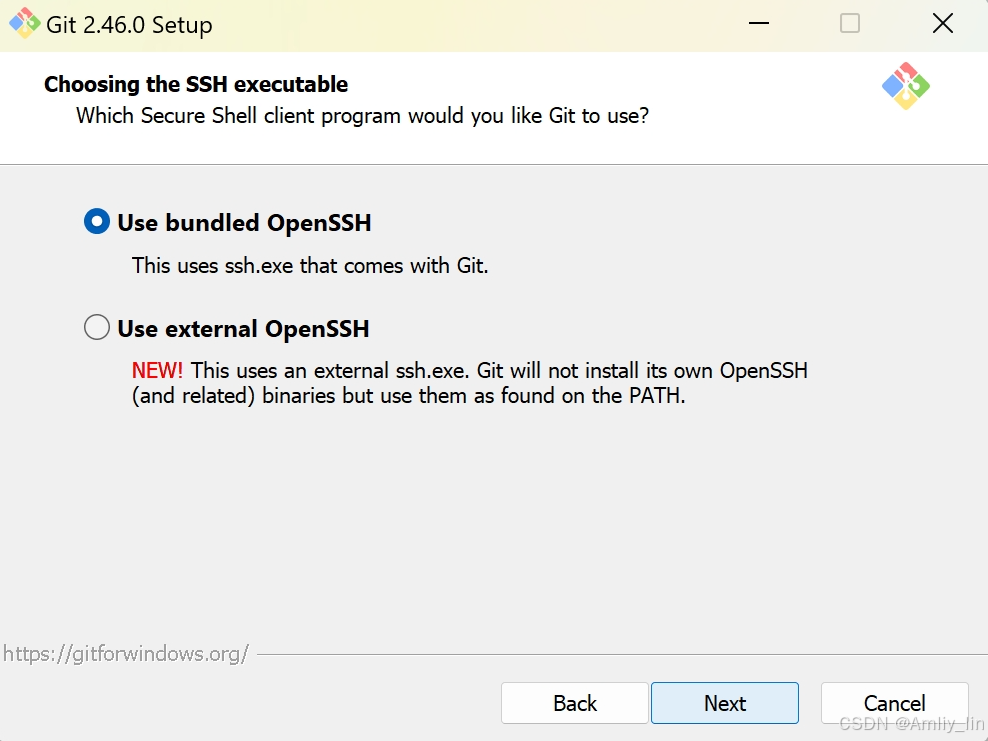

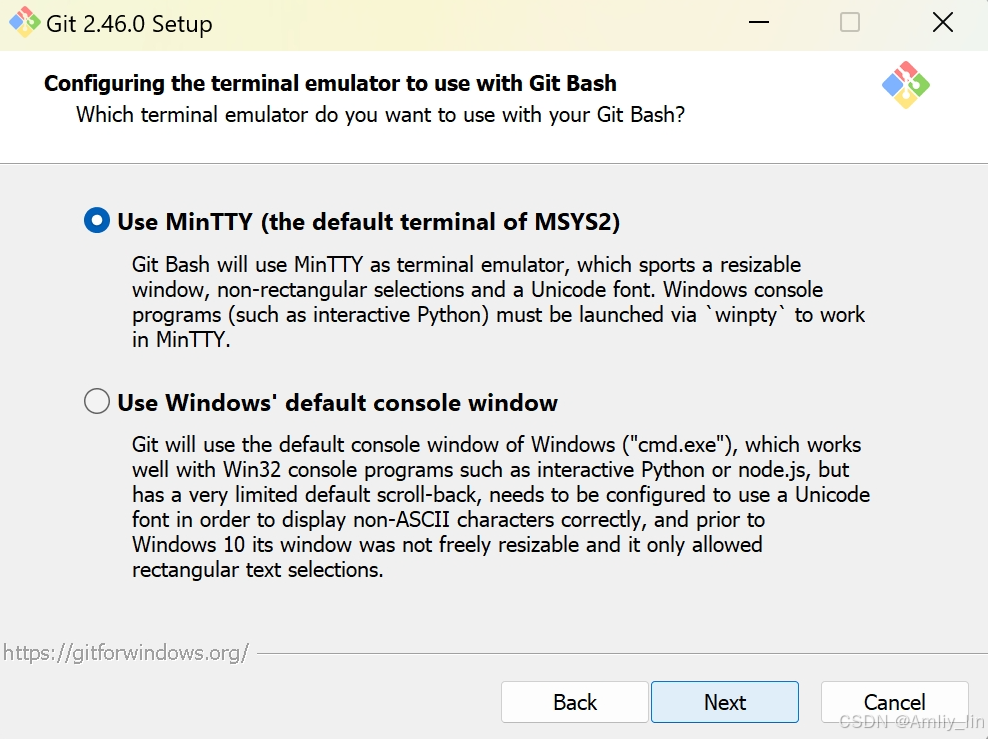

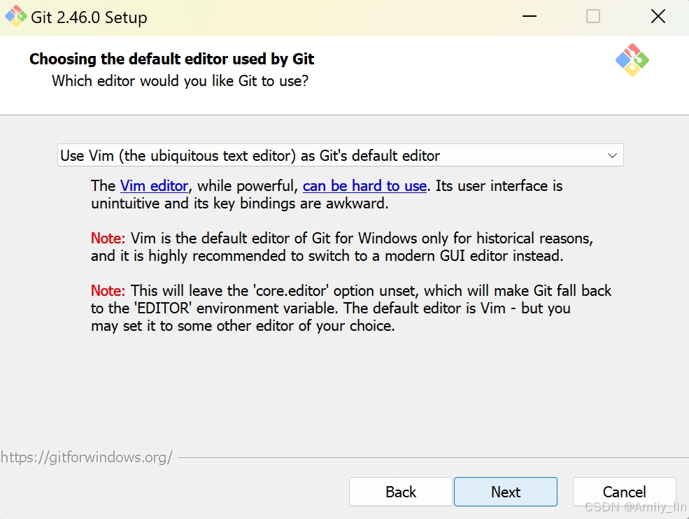

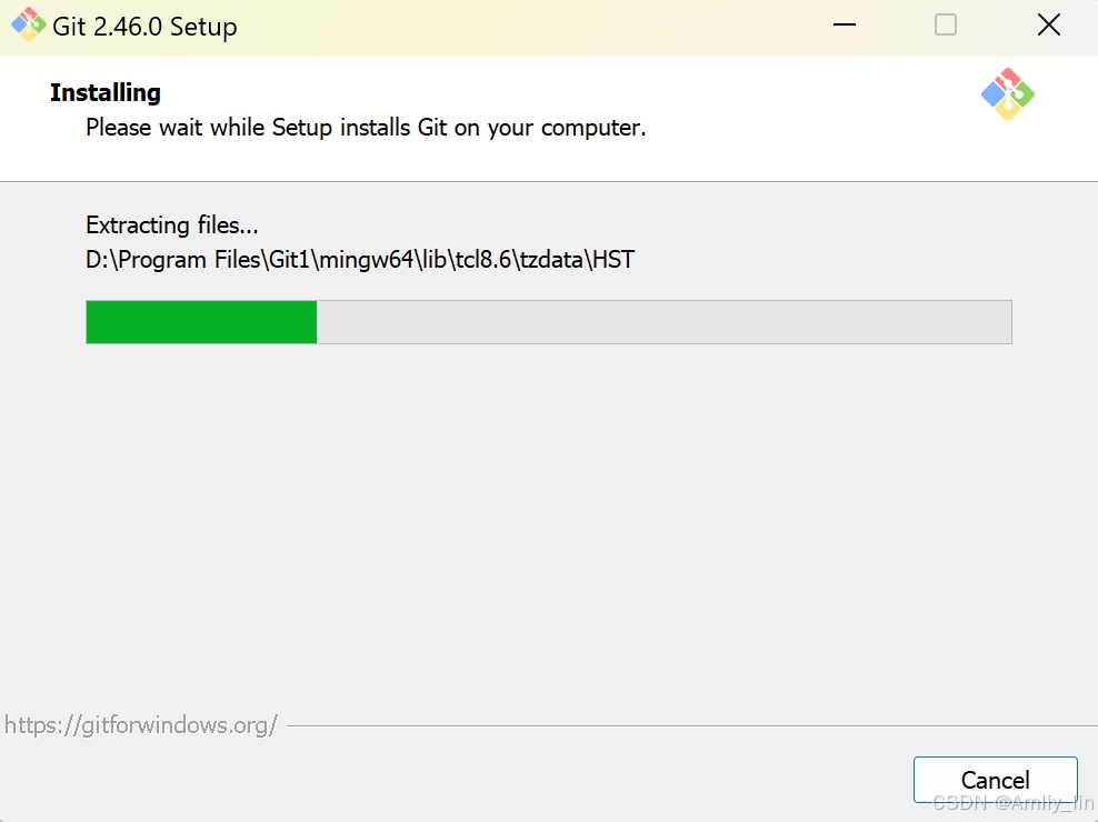

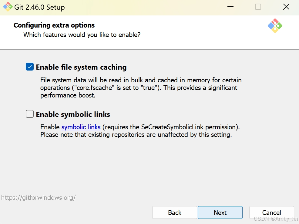

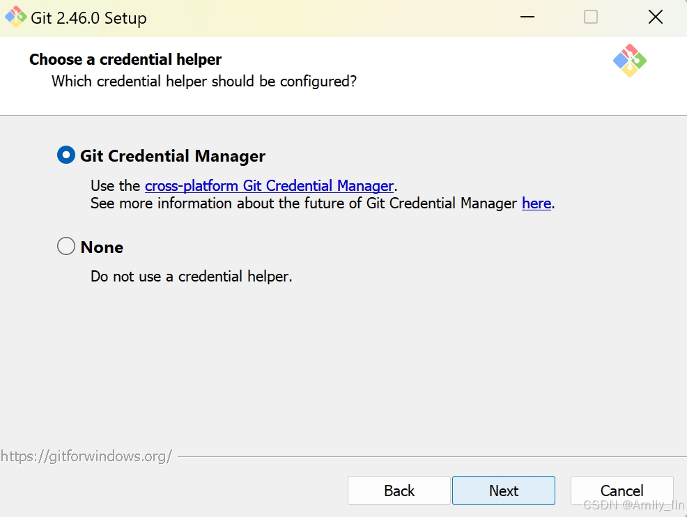

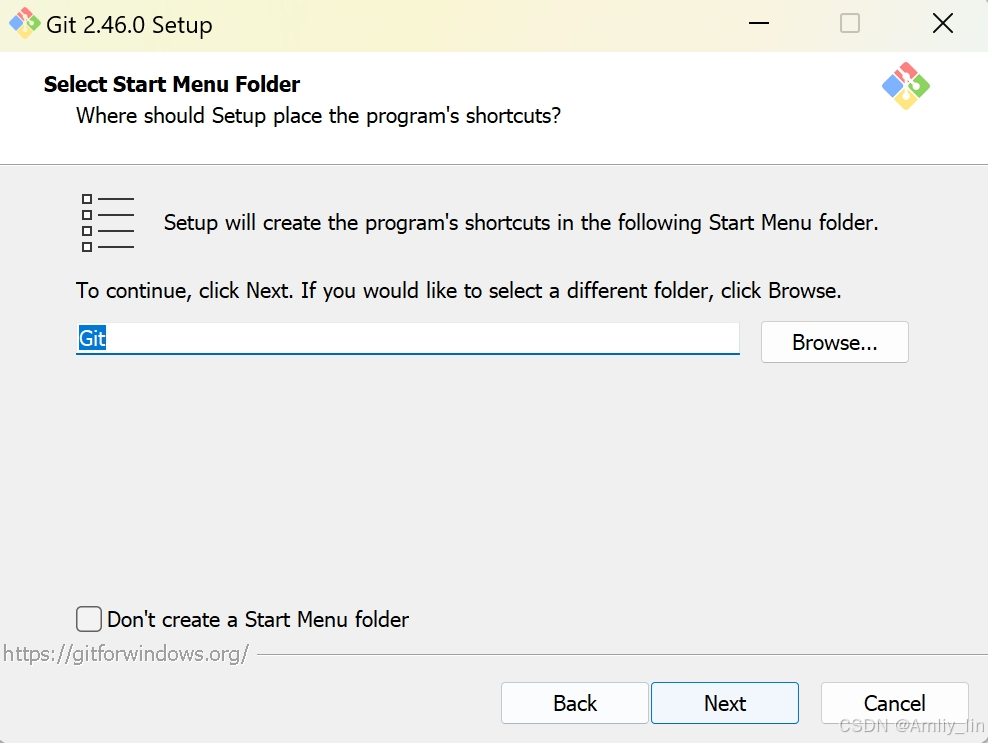

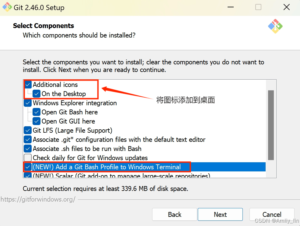

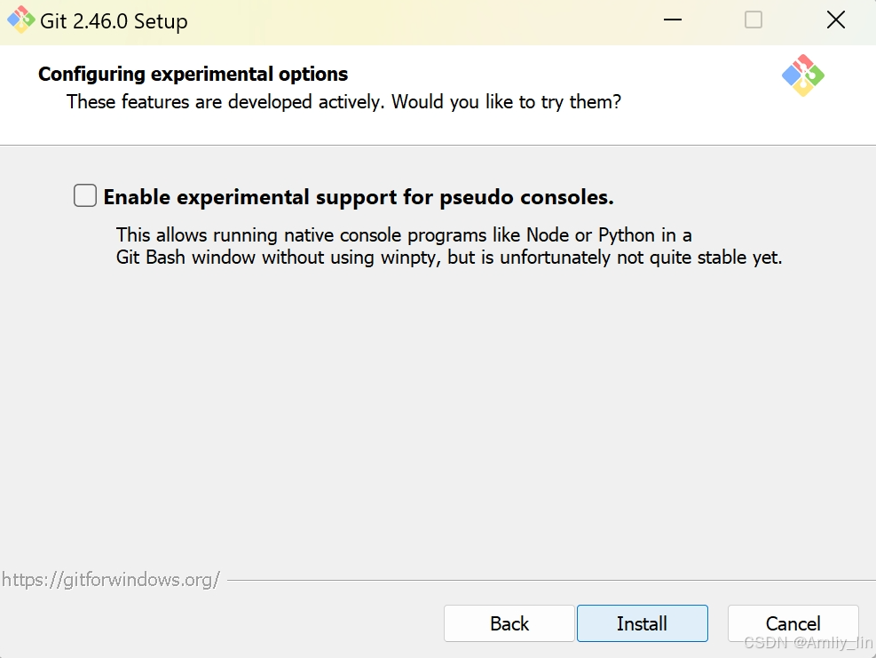

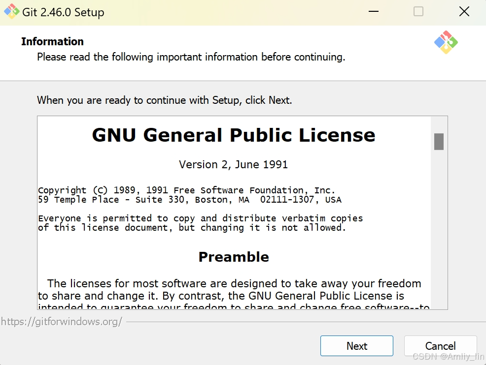

2.git安装
选择本身的安装路径,如下:
3.情况变量设置与测试

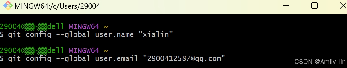

安装完之后进行情况设置,在命令行输入以下内容:
  1. git config --global user.name "your_name"
按回车后接着输入:
  1. git config --global user.email "your_email"
完成后如下图:
 注意:要填本身真实的邮箱
因为 Git 是分布式版本控制系统,所以必要填写用户名和邮箱作为一个标识,git config --global 参数,有了这个参数,表现你这台机器上全部的 Git 堆栈都会使用这个设置,固然你也可以对某个堆栈指定的不同的用户名和邮箱。

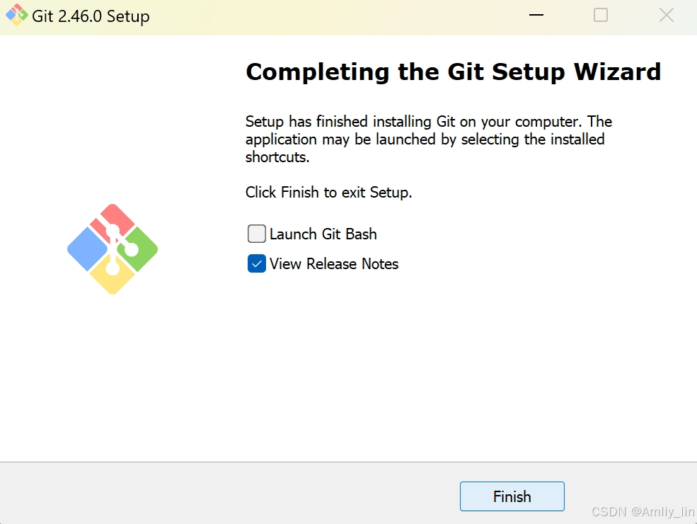

这样,我们的 Git 客户端就下载并安装完成了。

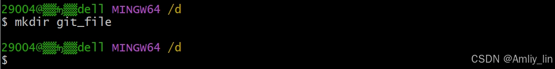

起首要新建一个目录(注意:这里可以在盘里面直接创建新的文件目录,也可以使用命令mkdir file_name进行创建)进行示范,这里演示第二种方法:

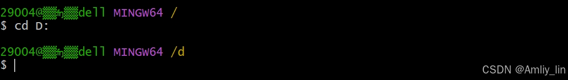

先将路径切换到你本身的盘里面,命令如下:
随后创建本身的文件夹,用命令mkdir file_name进行创建:
然后进入文件夹所在位置查看本身是否创建乐成,创建乐成如下图所示:
接着进入新创建的文件夹目录中,这样便在D盘目录下创建了一个git_file版本库,如下:

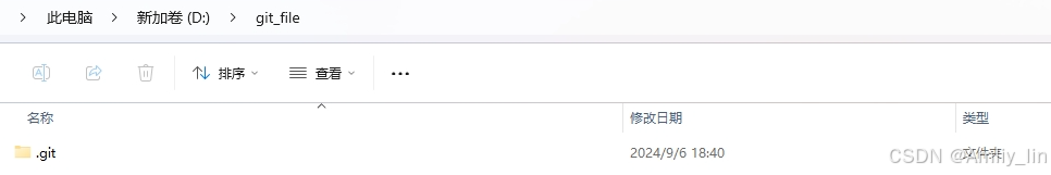

但此时它还不是 git 可以管理的堆栈,于是便要实行git init命令才行,如下:
此时你的git_file文件目录下便会多一个.git的文件夹,这个文件夹这个目录是 Git 来跟踪管理版本的,没事万万不要手动乱改这个目录里面的文件,否则会把 git 堆栈给粉碎了,如下:

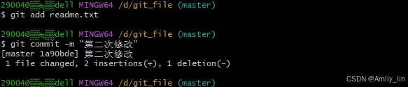

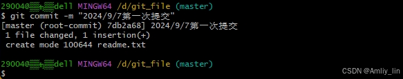

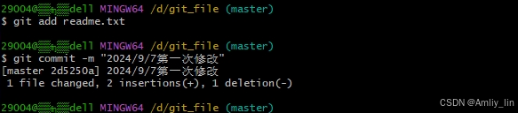

第二步:用命令 git commit -m "解释" (解释里面的内容不设要求,本身能明白就行)告诉 Git,把文件提交到堆栈。
此时已经提交乐成了,接下来我们可以看一下是否另有文件没有提交,使用命令git status,如下:
如果出现这样的字样,说明文件已经全部提交了。

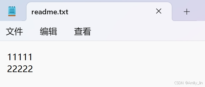

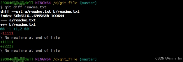

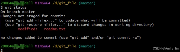

当我们对readme.txt文件进行修改,在其内容后面添加一行22222的内容,继承使用git status进行状态查看,如下:
从提示的内容可知,readme.txt文件的内容已经被修改,但是还未提交到堆栈里面,如果想要查看文件里面究竟修改了什么内容,可以使用命令git diff readme.txt进行查看,如下:
可以看到,红色字体部分是修改前的内容,绿色部分是修改之后的内容。

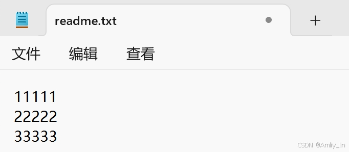

我们对readme.txt文件再次进行修改,在后面添加一行内容33333,并提交到堆栈,如下:

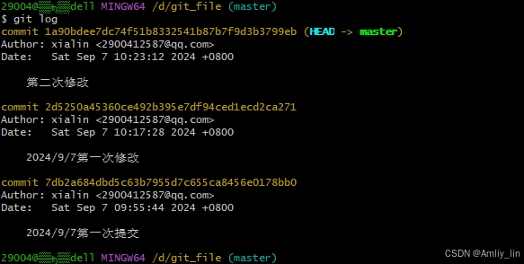

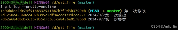

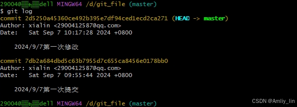

我们可以使用git log来查看一下之前的汗青记录,使用命令git log即可查看,如下:
我们可以看到,汗青记录从上到下是从修改时间由近到远排列的,在上面可以看到修改的时间以及修改人的信息,如果觉得信息太多的话,我们可以使用命令git reflog或者git log --pretty=oneline进行简化,如下:

接下来我们做个示范,这是目前的readme.txt文件:

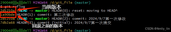

我们可以通过上面所说的版本号回退,使用命令git reset --hard 版本号,版本号用命令git reflog进行查看(上面有提过),如下:
如今我们可以使用命令git reset --hard 1a90bde来规复了,演示如下:
使用cat readme.txt来查看文件里面的内容,如下:
可以看到,目前已经规复成最新的版本了。

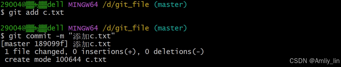

如今我们在版本库git_file目录里面添加一个文件c.txt,然后提交,如下:

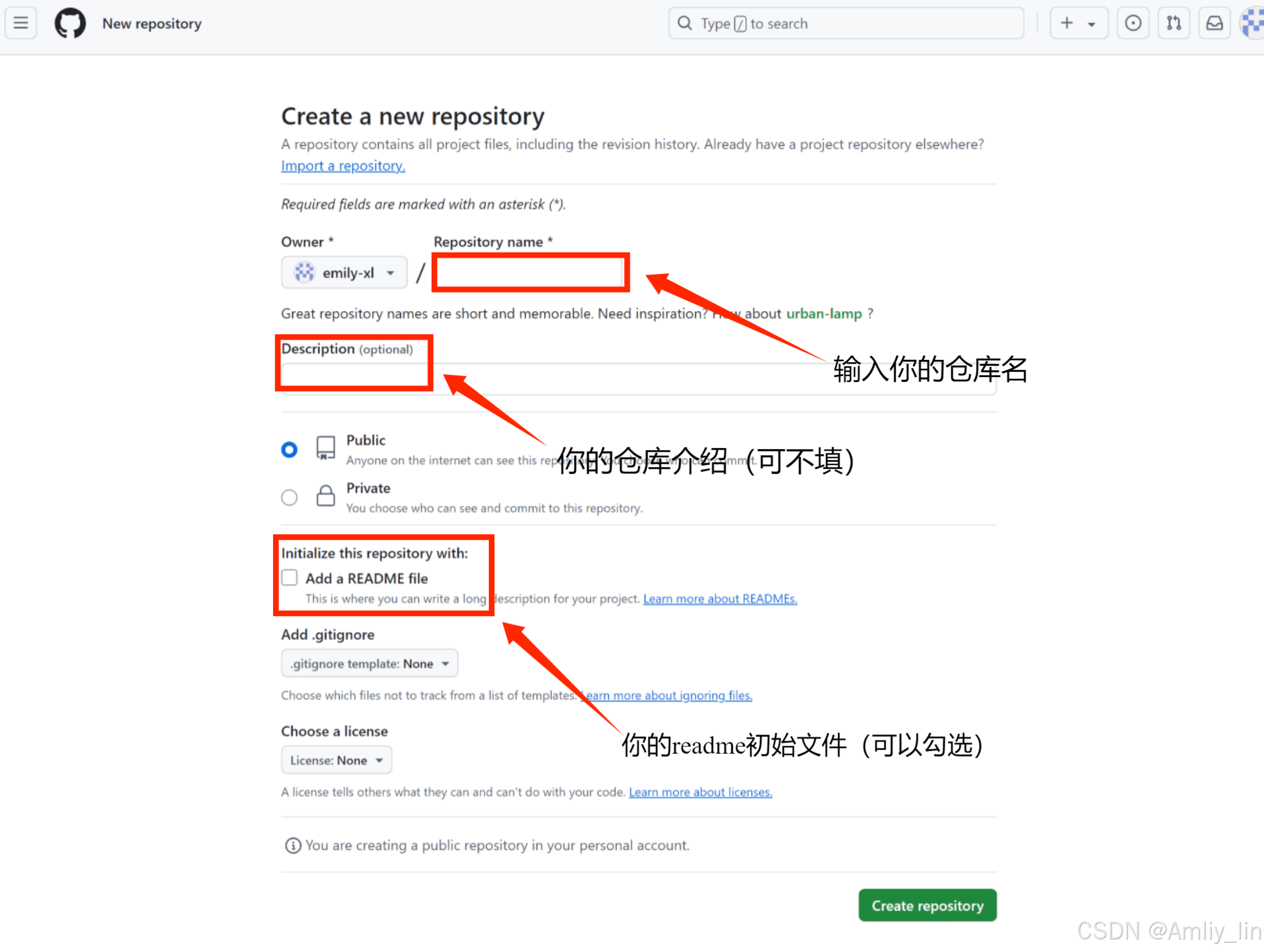

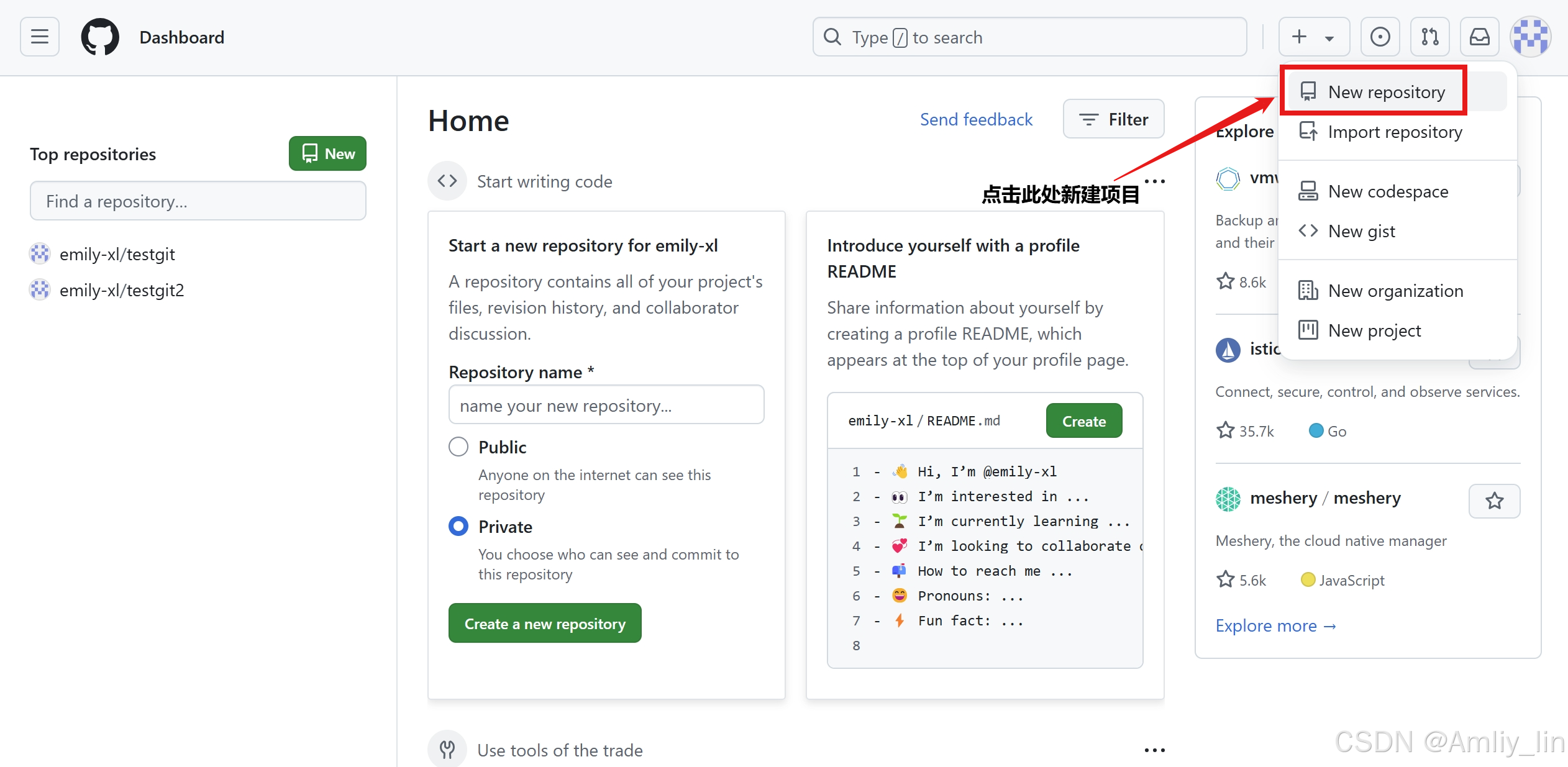

在 github 上创建堆栈,起首你得在 github 上创建一个账号,这个就不演示了。然后在 github 上创建一个堆栈,创建好后即可创建一个堆栈
点击“create repository”按钮堆栈就创建乐成了。

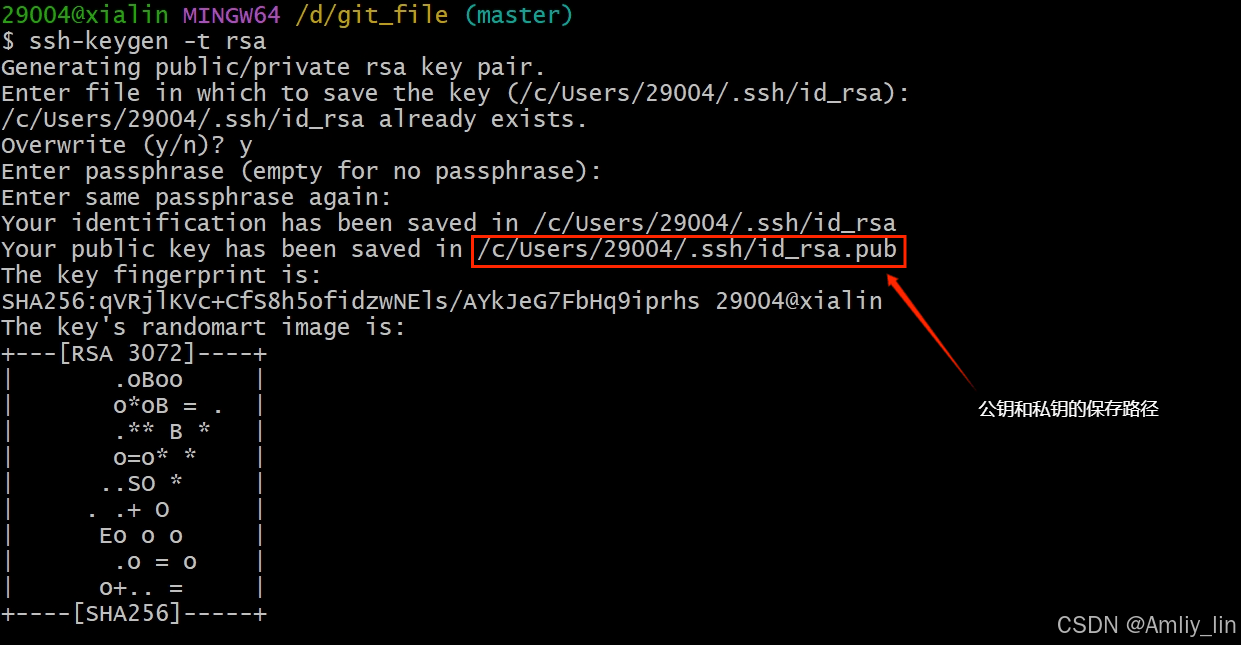

第一步:创建 SSH Key。在用户主目录下,看看有没有.ssh 目录,如果有,再看看这个目录下有没有 id_rsa 和 id_rsa.pub 这两个文件,如果有的话,直接跳过此如下命令,如果没有的话,打开命令行,输入如下命令:git bash,实行命令,生成公钥和私钥,命令: ssh-keygen -t rsa,如下:
然后我们可以根据路径找到我们的公钥私钥:

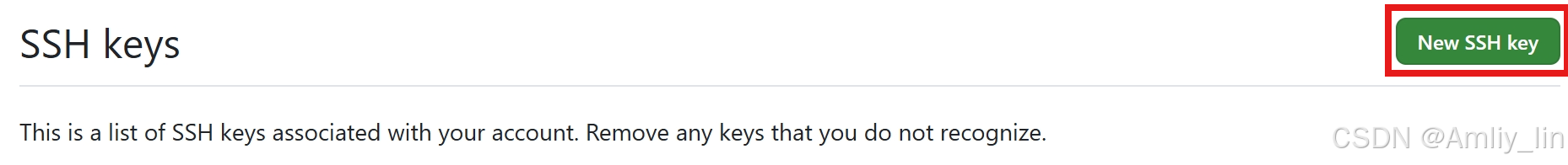

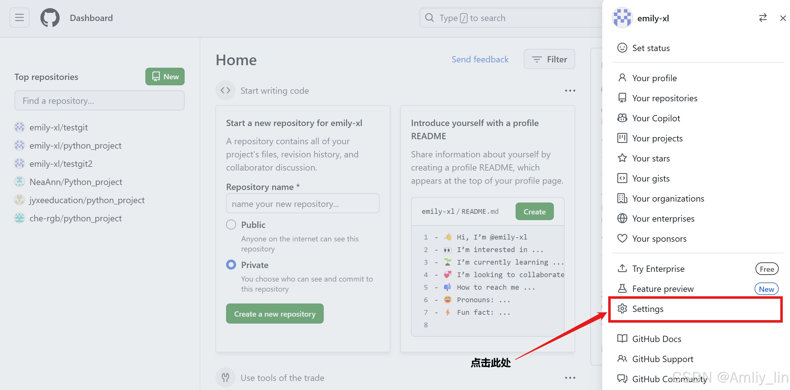

ssh 密钥设置

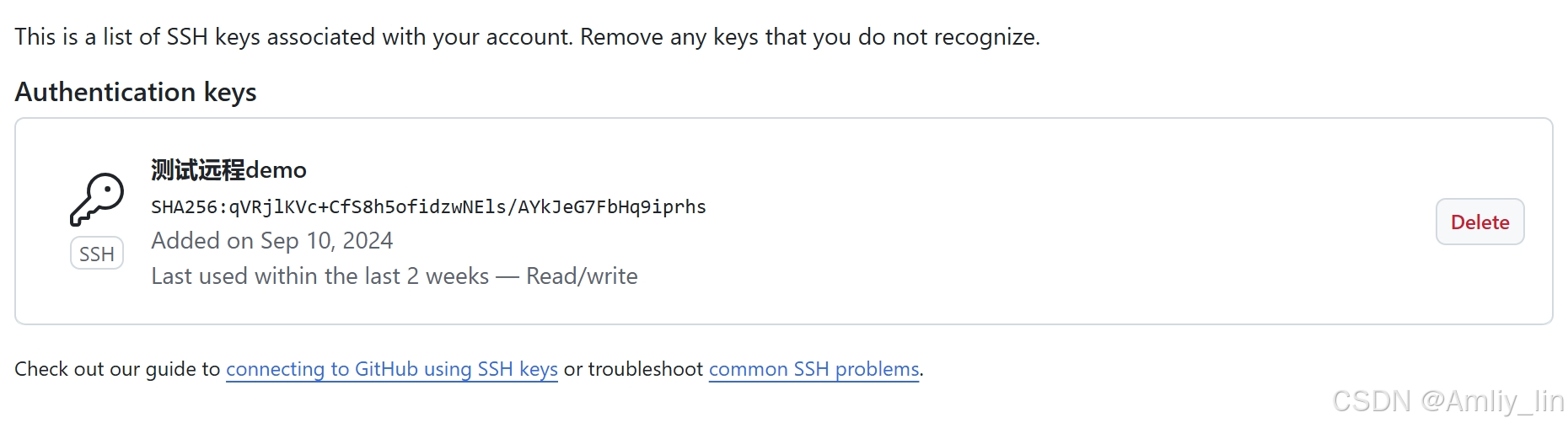

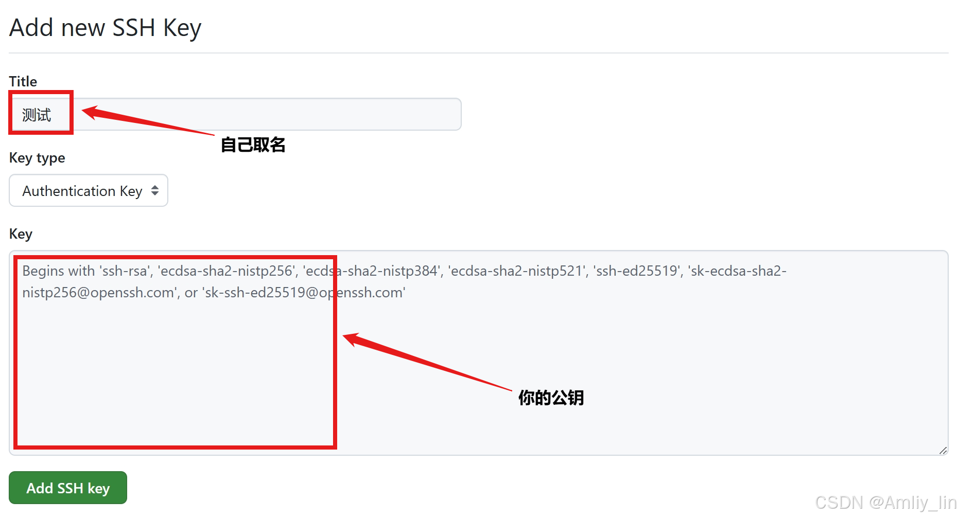

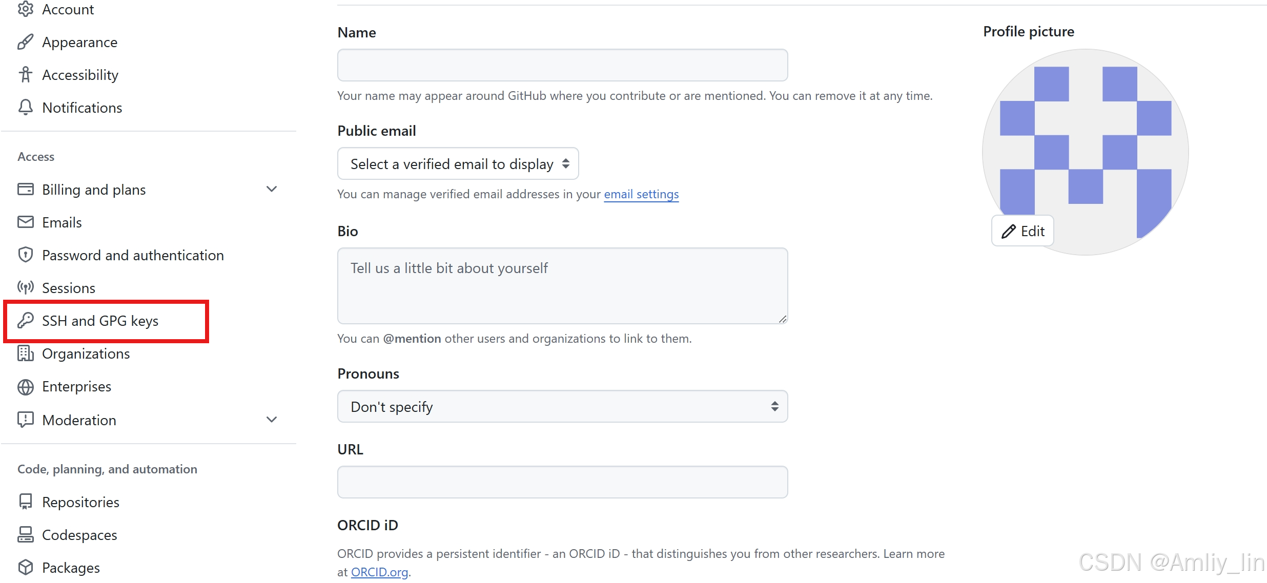

密钥生成后必要在 github 上设置密钥当地才可以顺利访问。
接着打开你的id_rsa.pub(公钥)文件,可以用记事本打开,并把里面的内容全部复制下来,粘贴在Key的部分,然后点击Add SSH key按钮完成设置。

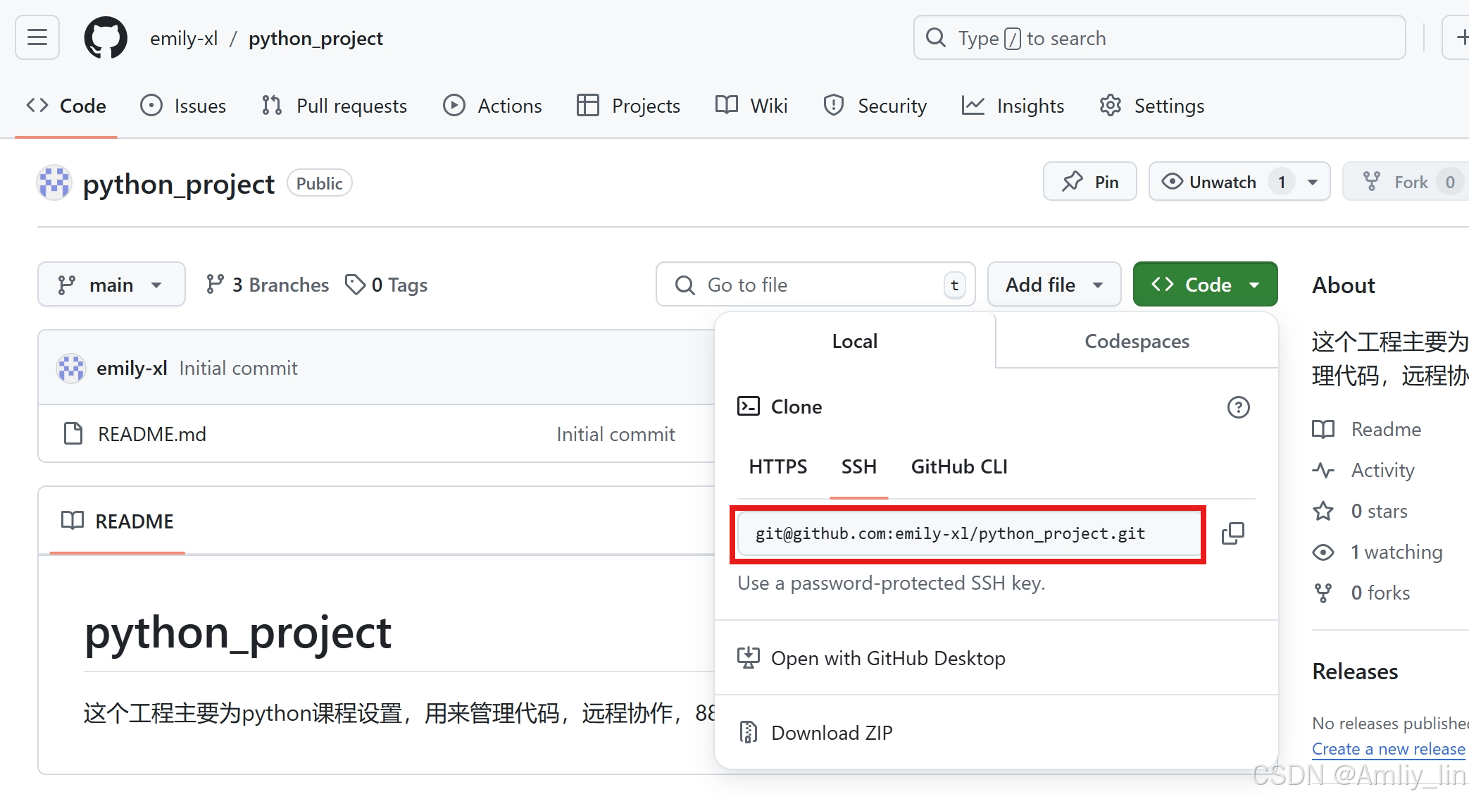

如今,我们根据 GitHub 的提示,在当地的git_file堆栈下(D:\git_file)运行命令:
  1. git remote add origin git@github.com:emily-xl/python_project.git

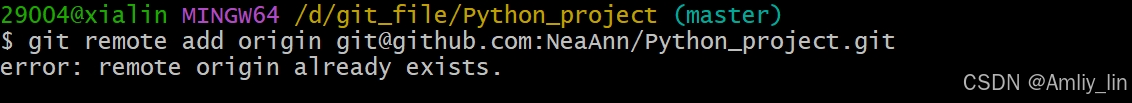

如果出现如下错误:

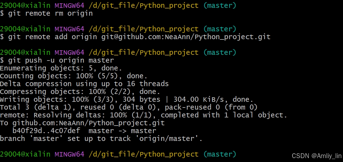

这说明你之前已经连接过你的远程堆栈了,我们可以实行git remote rm origin指令,再实行以上两条指令,结果如下:

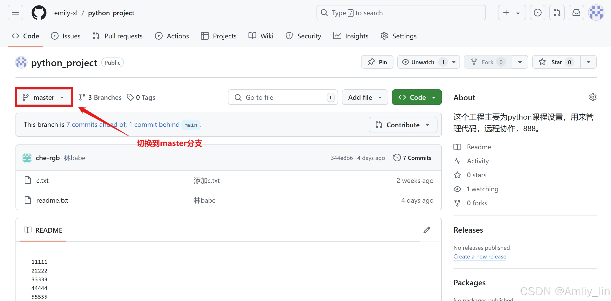

把当地库的内容推送到远程,使用 git push 命令,现实上是把当前分支master 推送到远程。
之前创建堆栈的时候如果你没有勾选“Add a README file”这个内容,那么你的堆栈里面应该是空的,由于远程库是空的,我们第一次推送 master 分支时,加上了 –u 参数,Git不但会把当地的 master 分支内容推送的远程新的 master 分支,还会把当地的master 分支和远程的master 分支关联起来,在以后的推送或者拉取时就可以简化命令。推送乐成后,可以立即在 github 页面中看到远程库的内容已经和当地千篇同等了,上面的要输入 github 的用户名和暗码如下所示:
从如今起,只要当地作了提交,就可以通过如下命令:git push origin master把当地 master 分支的最新修改推送到 github 上了,如今你就拥有了真正的分布式版本库了。

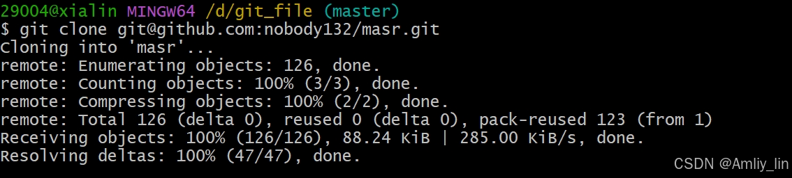

7.如何从远程库克隆
当我们想从GitHub上面下载某个项目到我们当地堆栈上面时,我们此时实行命令:git clone 项目的ssh地点,如下:
此时使用ls指令,就可以看到这个名叫masr的项目出如今我们当前堆栈里面了。

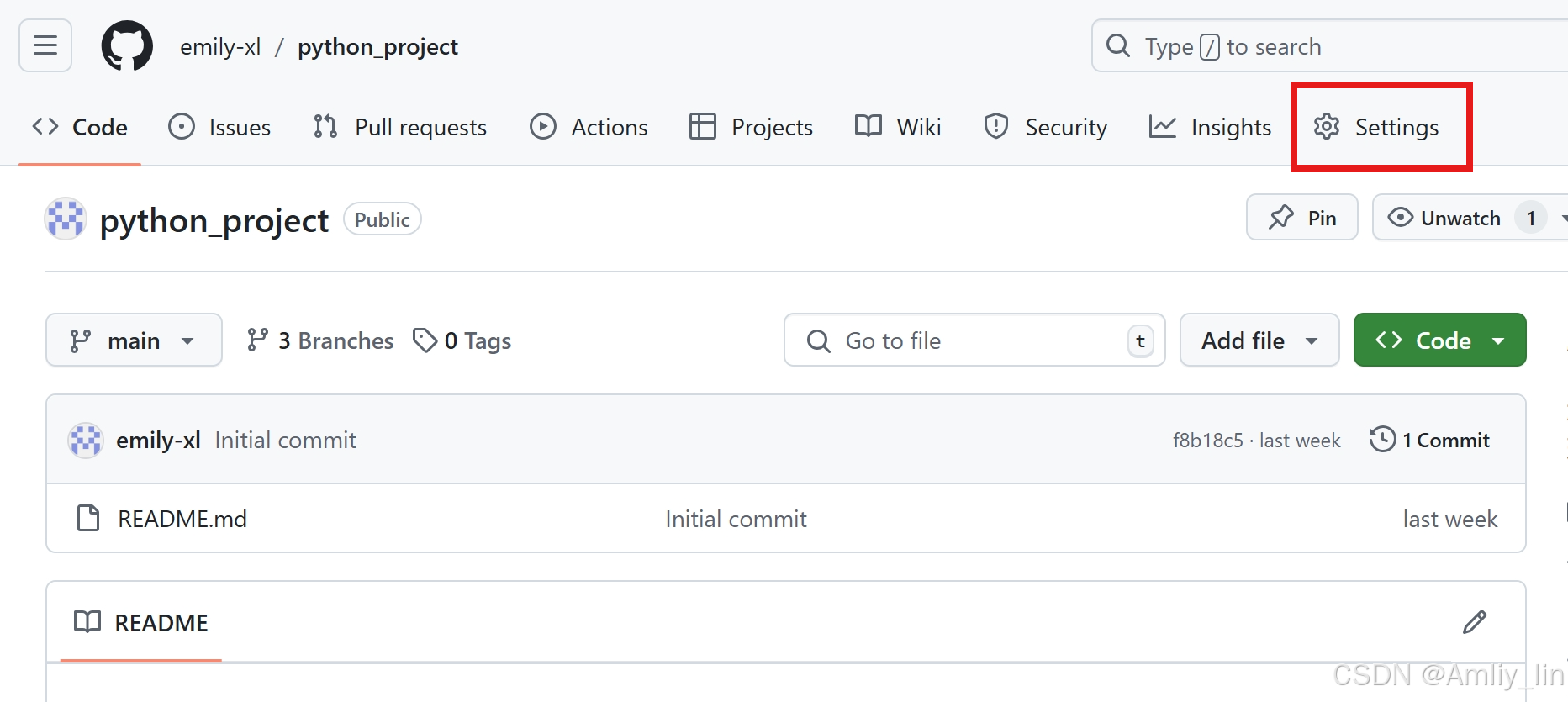

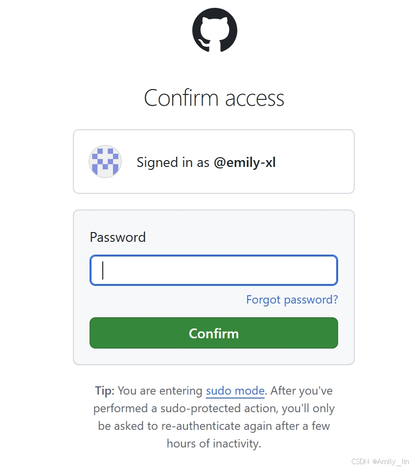

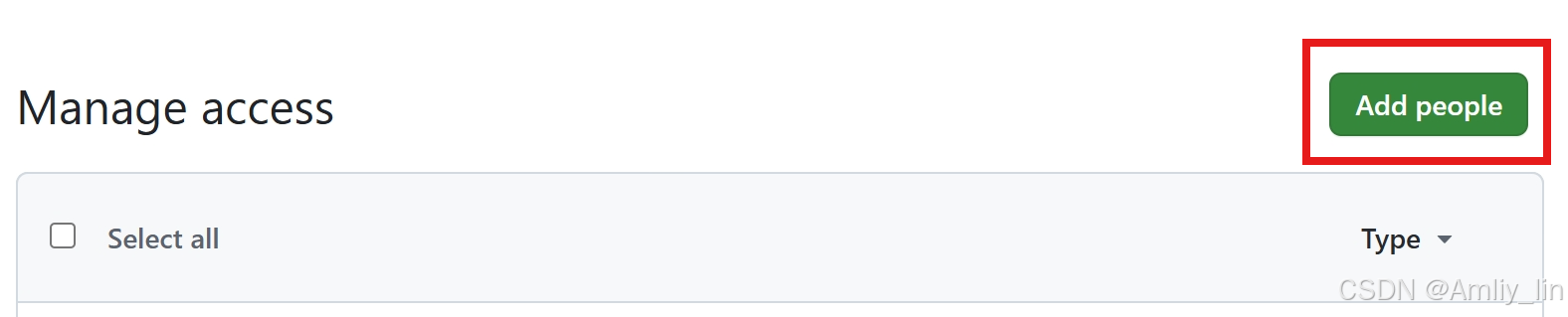

8.团队协作项目

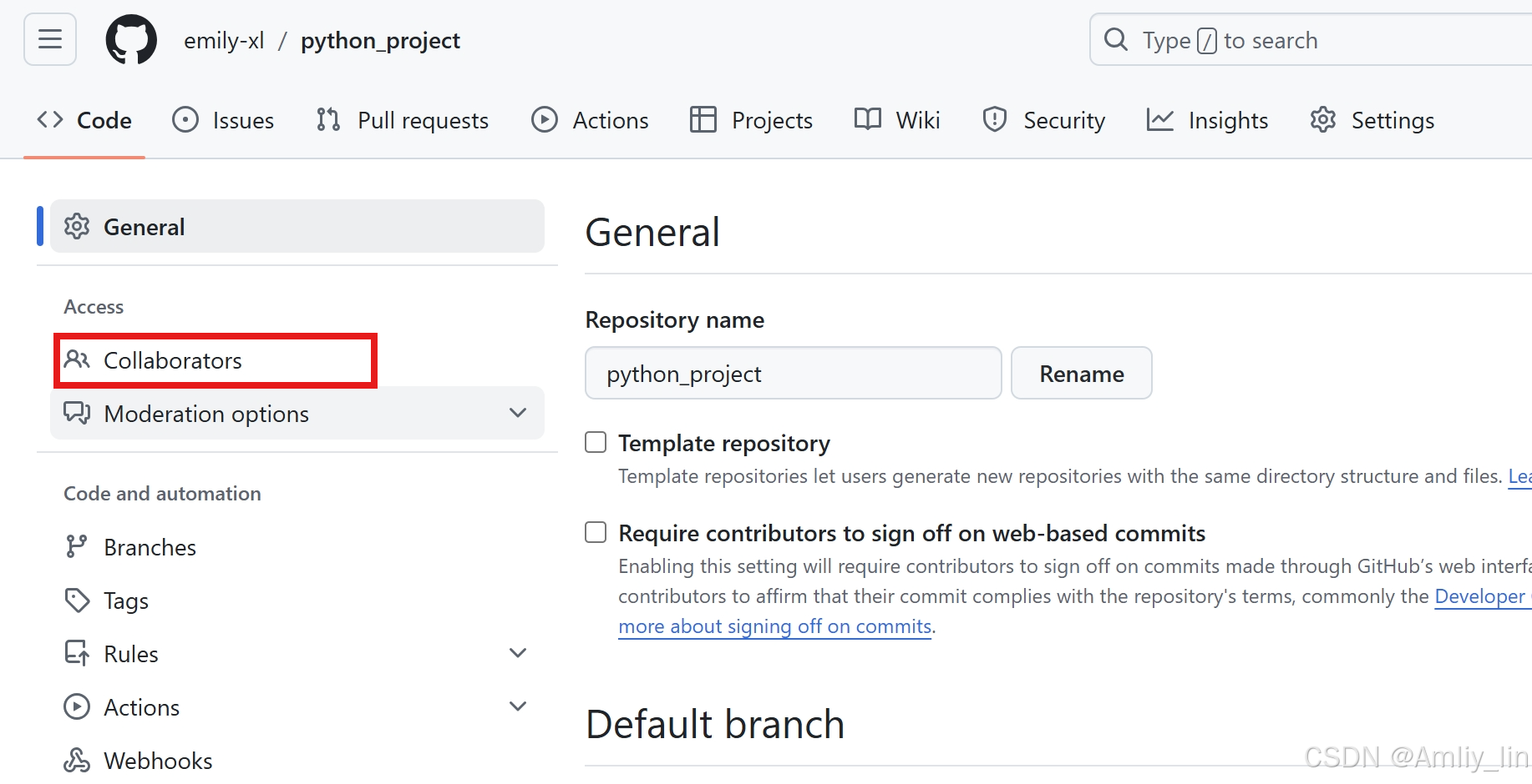

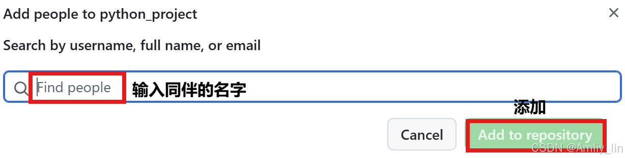

当我们想要指定某几个人才有访问权限并对这个项目进行修改时,我们可以进行如下利用:
输入你的暗码:
进入界面之后点击绿色的按钮:
对方会接收到一封邮件,按照邮件上面的内容实行就行,随后就可以邀请你想要的人进行创作了。

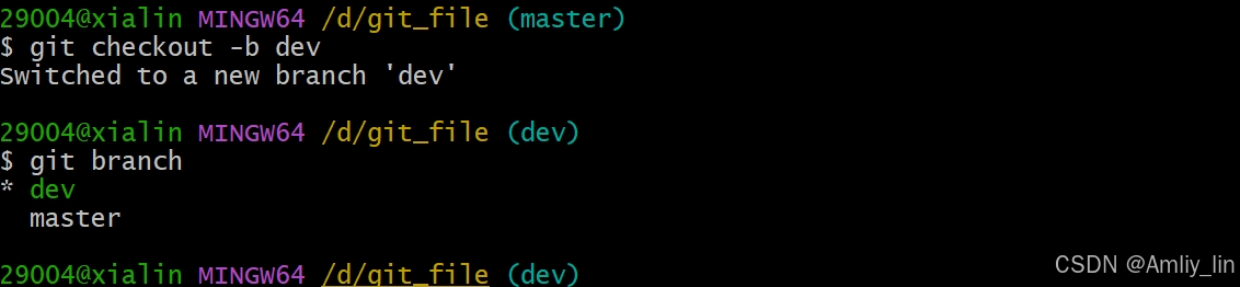

起首,我们来创建 dev 分支,然后切换到 dev 分支上。如下利用:
git checkout 命令加上 –b 参数表现创建并切换,相当于如下 2 条命令:
git branch dev
git checkout dev
git branch 查看分支,会列出全部的分支,当前分支前面会添加一个星号。

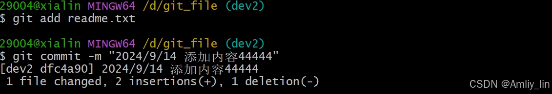

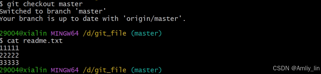

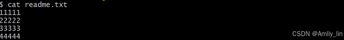

我们在 dev 分支的readme.txt文件上添加一行44444,我们先来查看下 readme.txt 内容:
接着提交(以下的dev2应是dev):
再切换回master分支,结果如下:

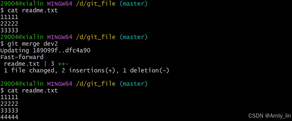

可以看到两条分支上面的内容并不一样,如今我们可以把 dev 分支上的内容归并到分支 master 上了,可以在 master 分支上,使用如下命令 git merge dev (以下dev2为dev)如下所示:
如今两条分支上面的内容完全一样了。

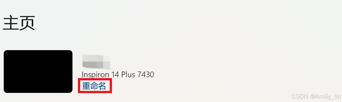

出现这种问题多半是因为你的电脑名称时以中文定名的,打开设置修改电脑名称即可:
然后重启电脑就会发现乱码没有了。
