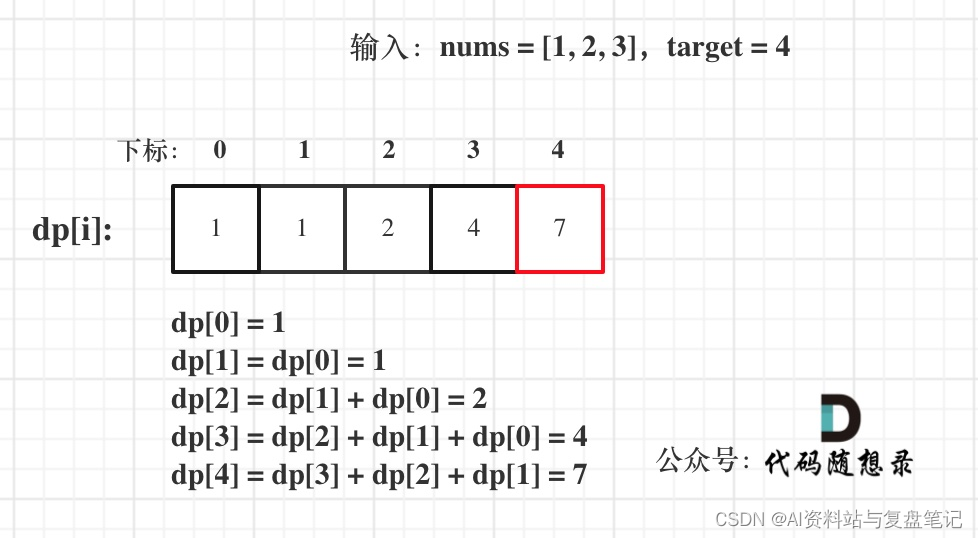

举例来推导dp数组
我们再来用示例中的例子推导一下: 在这里插入图片描述:
