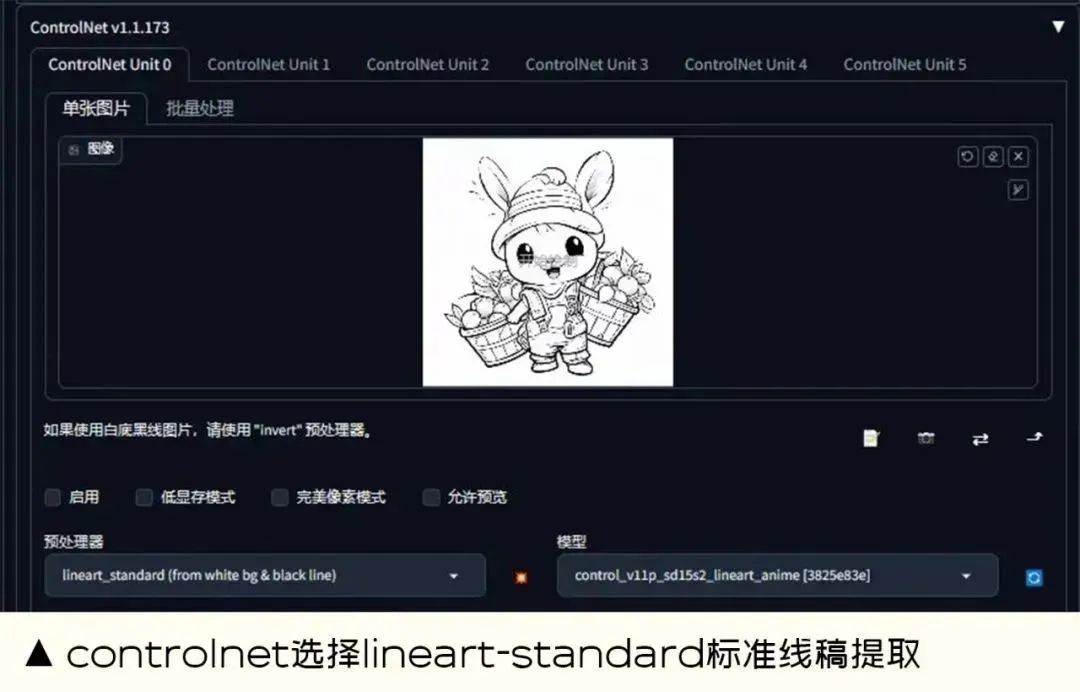

整个的创作过程在文生图模式下进行创作的,大模型选择的是 disneypixarcartoon_v10.safetensors,外挂 VAE 滤镜为 chilloutmix_Niprunedfp32fix.vae.ckpt;最关键的部分 controlnet,前后都选择为 canny-边沿检测或者也可以尝试 lineart-标准线稿提取(将线稿图上传此中),根据画面添加正反向具体的形貌关键词,不断的去调解符合的参数,就可以得到我们想要的效果。

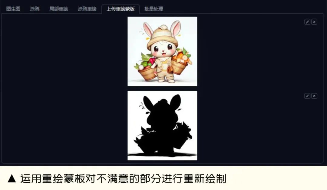

假如最终效果图部分视觉没有到达我们的预期,我们可以结合图生图模式下的局部重绘或者上传重绘蒙版功能,运用重绘蒙板结合关键词进行重新绘制,直到达我们的预期效果为止。当熟悉了整个创作模式后进行批量输出方案时,线稿输出 3d 画面的服从大大超出我们的想象。

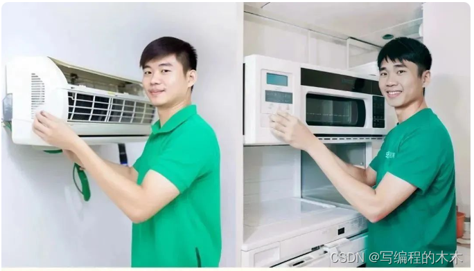

在互联网很多应用领域筛选出符合预期的人物场景图是一个难题,但是自从有了 stable diffusion 之后,这个难题险些迎刃而解。通过 stable diffusion 的图生图模式,配合 controlnet 的精准控制就非常容易到达我们想要的预期效果。固然在这个过程中,为了避免版权纠纷题目,在使用图生图的底图时只管选取我们拥有版权的图片,这样在这个基础上做衍生就规避了版权的风险。
好比,现在我想要一张(如下图)同样姿势的工作人员不是站在空调旁边,而是想让他站在微波炉旁边的场景,那么我们可以将原图放在图生图模式下,大模型同样选用 relisticv20,滤镜选择 animevae.pt。lora 模型选择 filmvelvia2 雷同于胶片质感来烘托真实的场景氛围;controlnet 运用的是 openpose_full 用其来控制人物的姿势状态,配合重绘幅度参数的调节以及正反关键词的形貌来到达想要的效果。本案例的正反关键词形貌如下:
正向关键词:A handsome smiling Chinese repairman is standing under the microwave oven, wearing a green T-shirt. There are some white furniture in the scene, dramatic lighting,
一位面带微笑的中国修理工站在微波炉下,身穿绿色 T 恤。场景中置放了一些白色的家具,引人注目的灯光。

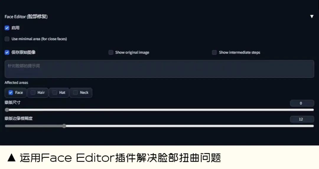

另外在真实人物场景的输出过程中,很多时间人物的手部、脸部会出现题目,我们可以通过 SD 的进阶模型 embeddings 在一定水平上去修复画面手部的题目,例如调节手部的模型 bhands-neg.pt;对于人物脸部扭曲的题目,我们可以运用 face editor 插件,通过调解参数来使人物的心情更加真实天然。

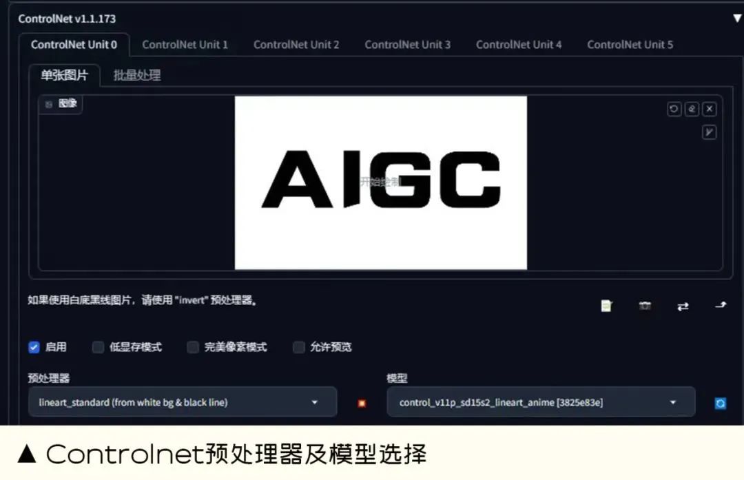

以上图冰块文字为案例:整个过程是在文生图模式下进行的,在大模型上需要选择是:realisticVision,滤镜选择的是:VAE 模型 vae-ft-mse-840000-ema-pruned.safetensors,假如没有的话可以前去 c 站去下载。采样方法在这个案例中选择了 DPM++ 2M Karras,Controlnet 预处理器运用的是 lineart(标准线稿提取),模型运用的是 lineart。然后在里面导入我们的白底黑字图片,在正反向形貌语里形貌我们想要的效果,颠末多次尝试就会遇到意想不到的惊喜。最后为了更好地提高视觉效果细节,我们可以将最终图片导入到图生图模式下(形貌同文生图),Controlnet 预处理器选择 tile_resample,模型选择 control_v11f1e_sd15_tile,颠末二次处理后会发现视觉效果更加惊艳细致。固然在这里主要是向大家介绍制作创意风格字体的一个思路,具体的参数和模型大家可以根据具体情况去调节。

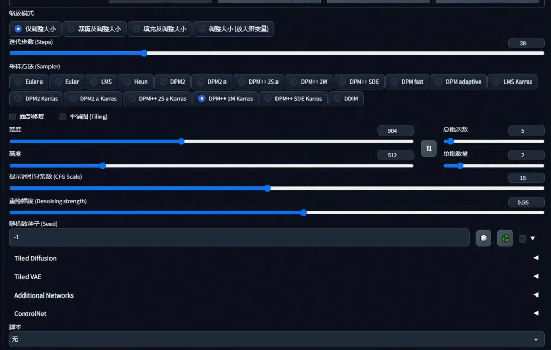

参数内容如下:

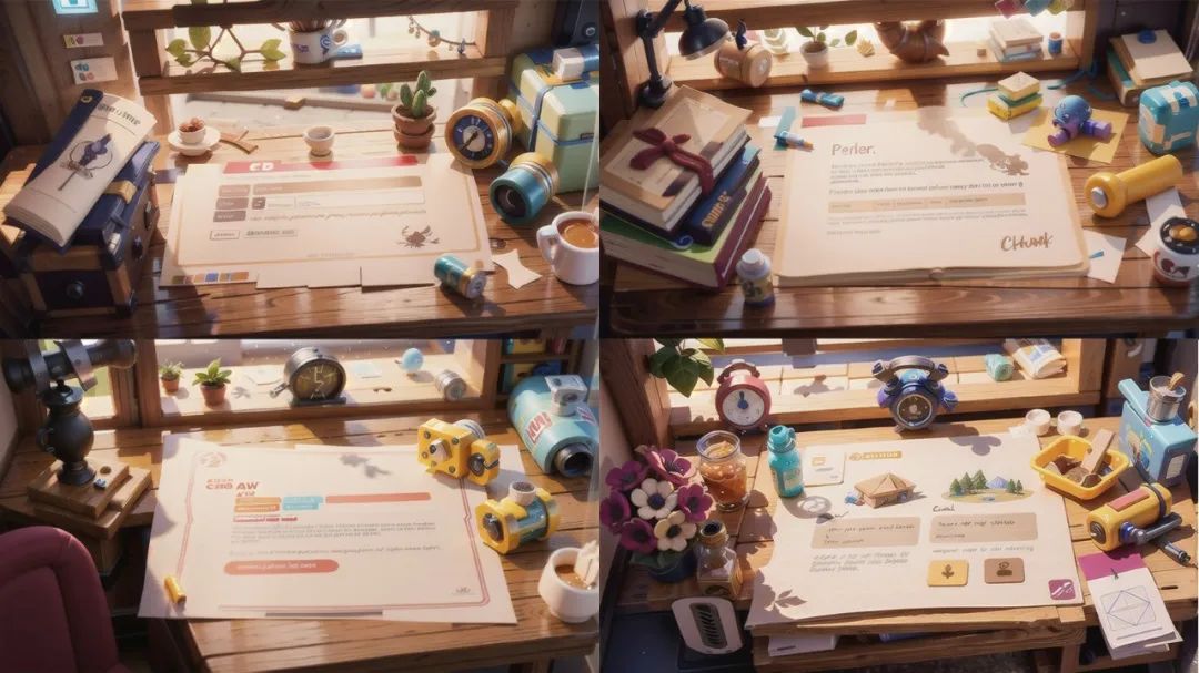

此中要留意下,在一开始炼图时,重绘幅度需要大概控制在 0.5-0.7 范围内,避免变化过大粉碎构图,也要避免变化过小达不到画面迭代的效果。
接着就可以开始炼图了,这个环节对比 Midjourney 来说,可以避免耗费过多时间炼图,Stable Diffusion 的可控制参数比较多,也因此可以更快的炼出接近自己想要的图片。

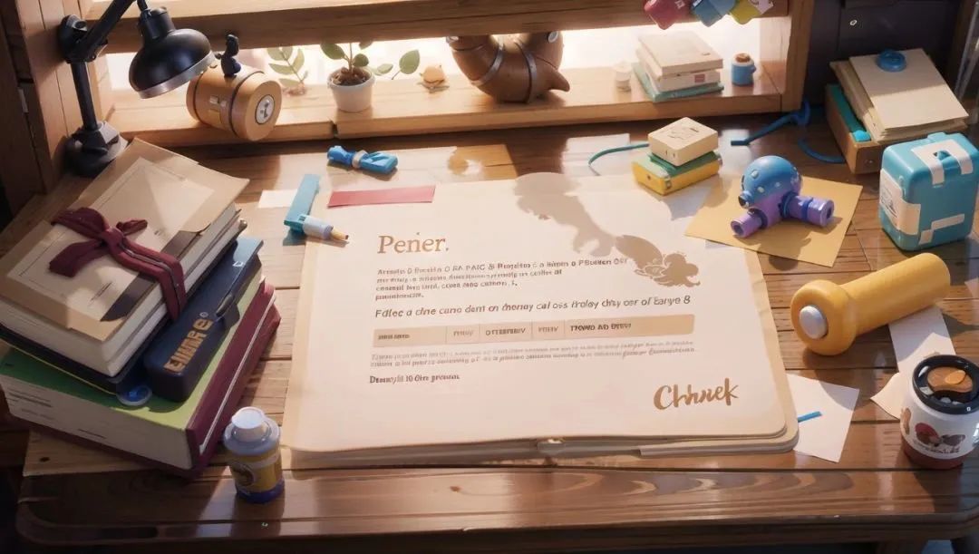

以上是筛选出的几张图,接着再选出一张图作为本次需求的底图,并开始进行下一环节的操作。
三、SD 放大&重绘功能的使用
我们选择用第二张图作为底图,但是放大后不难发现,它的分辨率低,不清晰。有很多细节也存在缺失的题目。这个时间我们可以对他进行 SD 放大操作。

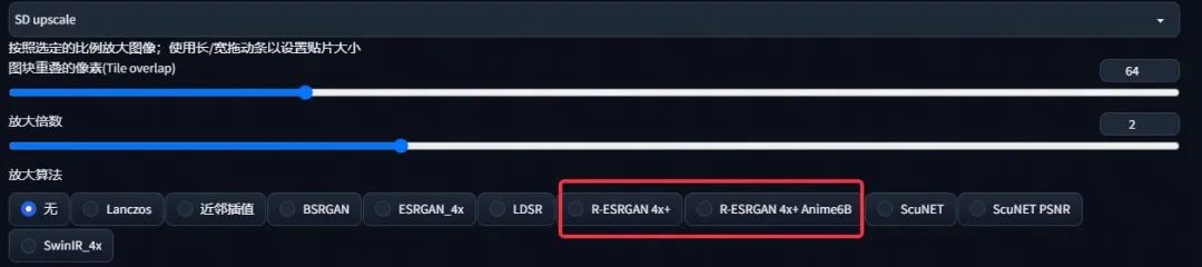

SD Upscale 也被叫为 SD 放大,简单理解可以把它看作是图生图中的高清修复。它的工作原理是将要放大的图片均匀的分成多块,分别进行重新绘制,并最终拼回一张图,以此来进行高清放大的效果,于此同时还能为画面添加不少细节。

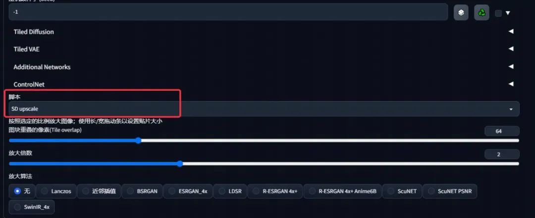

我们可以在图生图界面中滑至最下方,点击脚本这一栏展开,里面有一个使用 SD 放大(SD Upscale),点击选择即可开启。(留意,只有图生图才能使用该脚本)
2. SD Upscale 的使用

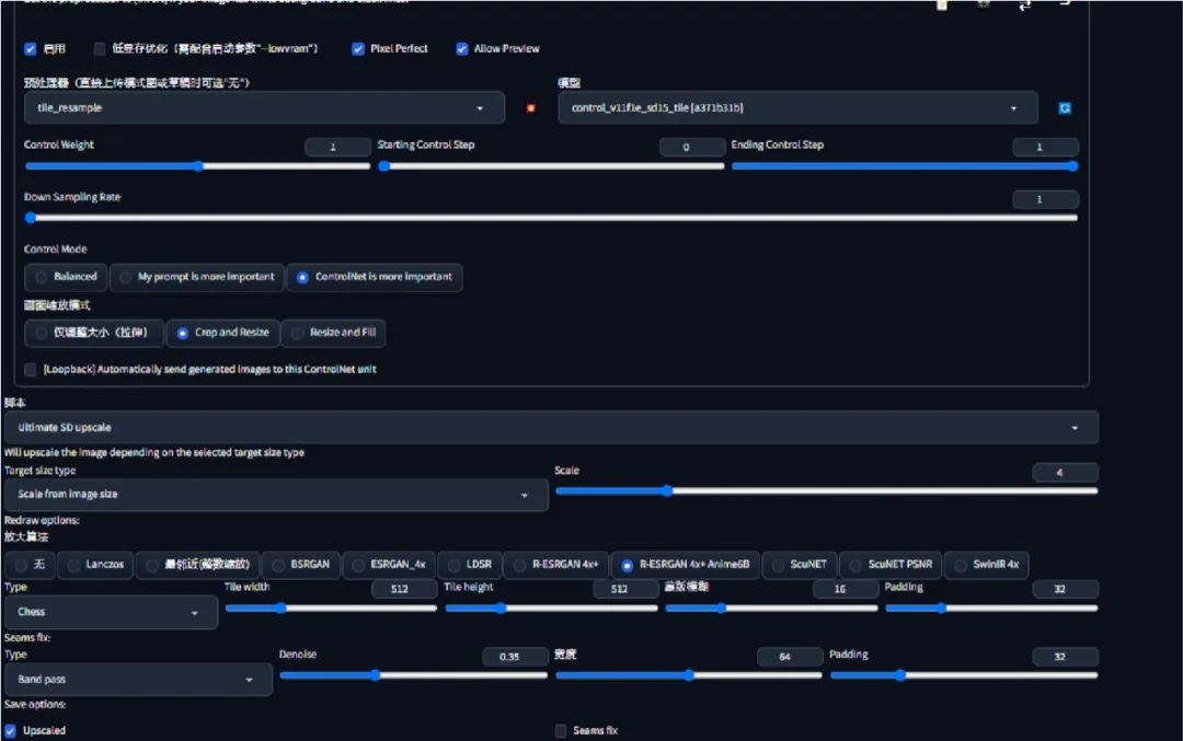

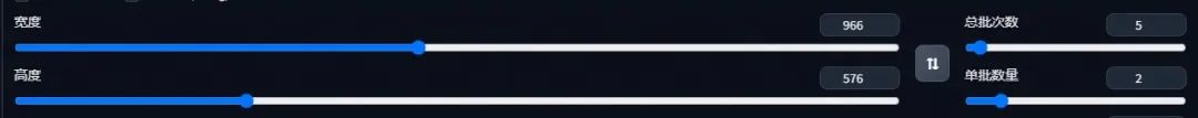

起首,我们将底图拖入图生图的图片区域,然后打开 SD 放大,此中放大倍数以及图块重叠像素可以不做变化,放大算法可以选择 R-ESRGAN 4X+ 或者 R-ESRGAN 4x+ Anime6B(这个方向二次元一些)。别的也可以尝试,这两个放大算法是我们比较常用的。
接着我们在画面尺寸这里,宽度高度分别在原来的基础上加上图块重叠的像素数值,也就是分别加 64。对应着现在的宽度为 902,高度为 512,加上 64 后宽度就变为 966,高度变为 576。
大概很多人迷惑为什么要加上这 64 像素呢,这里简单解释下。因为 SD 放大的原理是将一张图分成均匀的多块重新渲染,然后再重新将这几块图片拼回一张图。而为了使拼接部分不会出现断层,割裂等不调和的感觉,在这四块图片的贴合处增加了一部分区域,算法会使用这部分区域去处理拼接处,使得拼接位置太过的更加天然,整体。
回到正题,设置好后,将重绘幅度调低至 0.3-0.35(因为只是用于高清修复,并不想画面内容发生变化,所以此时要保持低重绘幅度),设置好后就可以开始生成图片了。

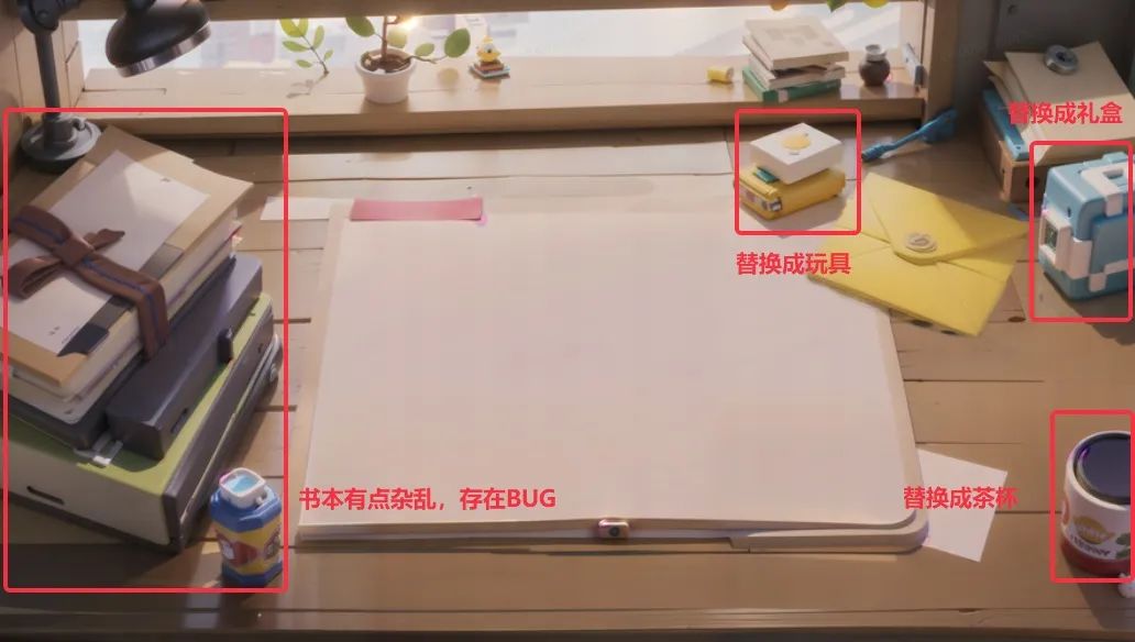

以上是高清修复后的图,可看到画面的清晰度肉眼可见地提高了,画面的细节也丰富了不少。但是也存在着一个题目,画面有很多奇怪的物体,以及一些 bug 存在,这时间就可以开始用到 Stable Diffusion 的重绘功能了。
3. 重绘功能的使用
起首,我们想去掉纸上的内容,并且把桌子上一些紊乱的东西都去掉,我们可以选择把图片导入 ps 里进行简单的 p 图处理,然后再导回 Stable Diffusion 中的图生图,将重绘幅度调低再生成一次即可。(一般重新用图生图输出的图片分辨率都会变低,需要重新用 Stable Diffusion 放大高清修复一下,然后再在此基础上进行重绘)

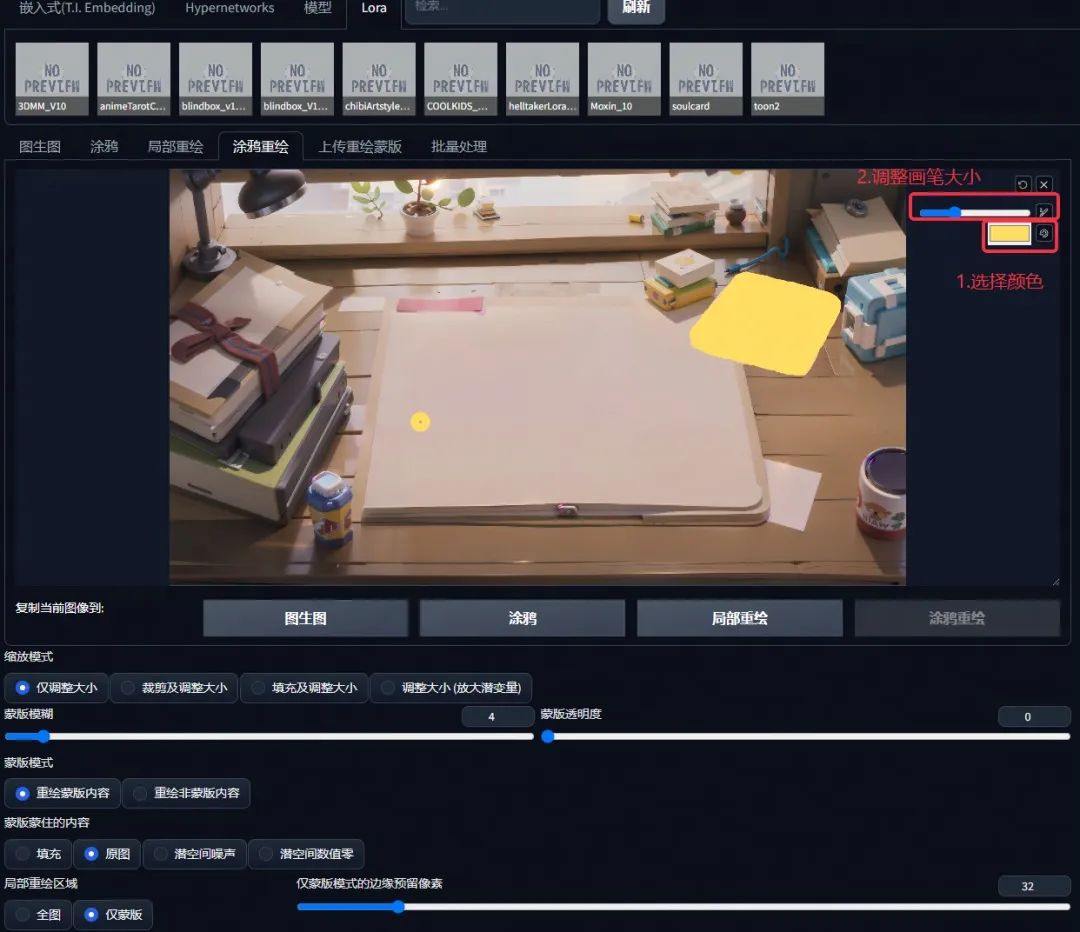

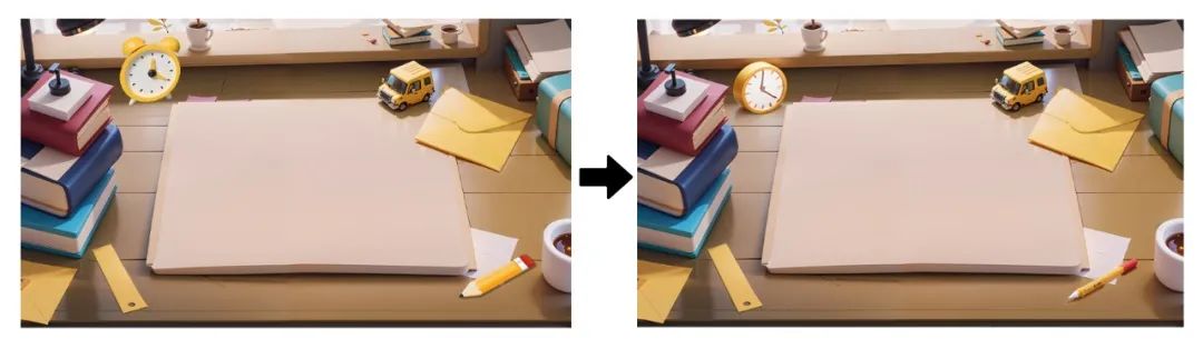

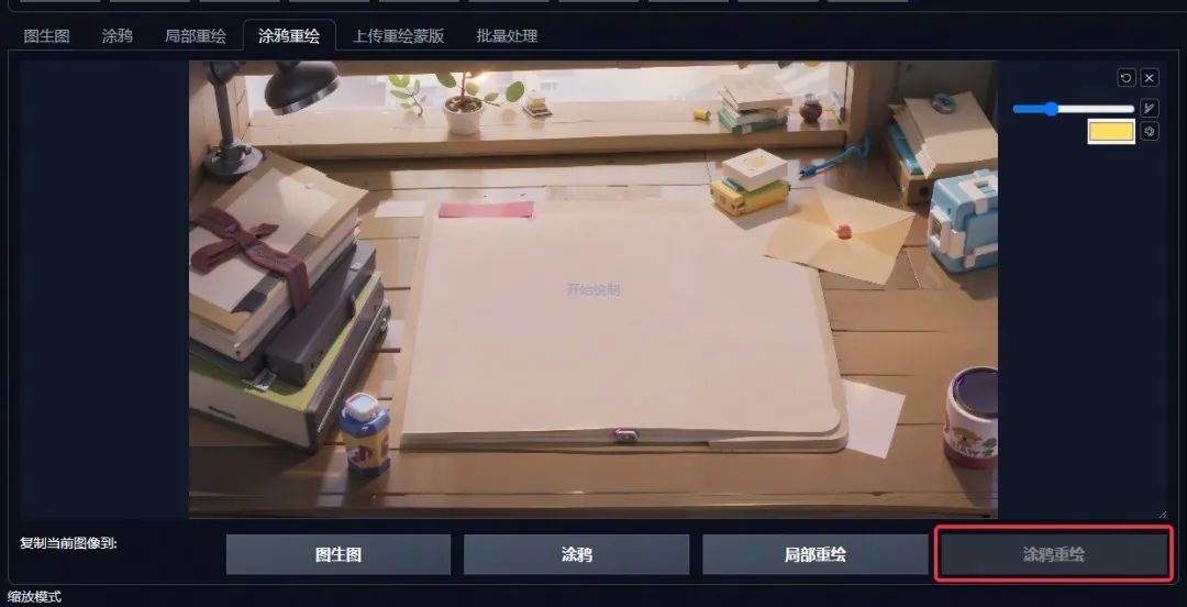

紧接着我们开始对画面个别元素进行调解。起首,我们想把右上角的黄色卡纸换成信封,这时间我们就可以运用涂鸦重绘功能。点击涂鸦重绘,进入涂鸦重绘版面。
因为我们想把卡纸换成黄色的信封,点击右上角的色盘 icon,选择黄色,调解画笔巨细,在卡纸的位置涂上一层,示意这里要换成一封信(留意涂鸦的造型只管和想生成的物体的造型接近,这样有利于算法识别)。然后在关键词后加上一个黄色的信封,并给上一些权重。(a yellow envelope:1.3)

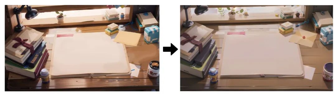

点击生成后,多生成几次图,挑选较为满意的一张后,先不着急细化修改,继续把画面别的想要替换的物品调解好。替换的方式也可以像信封一样,使用涂鸦重绘即可。

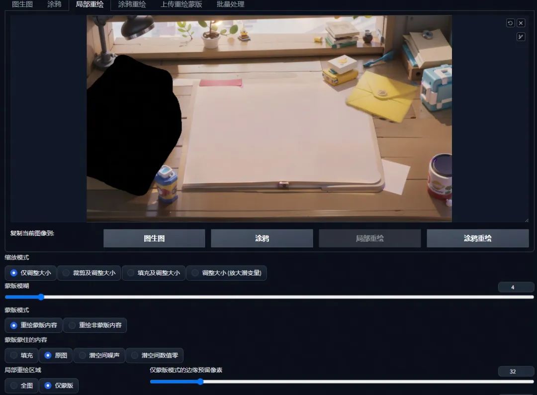

不外像重叠的书本,或者玩具这类,造型轮廓不规则的,AI 在计算过程可能不能很好地识别。这个时间我们也可以直接使用局部重绘功能,在要重新绘制的区域涂上一层蒙版,然后在关键词后增补上想要替换的内容。例如一叠书本,就在关键词后增补上(A stack of books:1.4),记得加一点权重。
通过这种方式,我们可以把画面里想要替换的元素都替换掉,并且风格也能保持一致,实现“指哪打哪”。(固然,这也避免不了需要多次炼图,尽管 Stable Diffusion 可控性好,但 AI 始终是 AI,想要直接渲出自己想要的图片还是很难的。)
到最后,我想在桌面上加一支笔和一个闹钟,但是在涂鸦重绘过程中,始终渲不出我想要的效果。这个时间我们可以找一个笔和闹钟的 png 素材在 ps 里简单处理下放在画面中,然后再把它放回到 Stable Diffusion 的图生图中,调解好低重绘幅度然后重新生成,最后筛选出较为满意的进行后期细化即可。

在开始实操之前,先来说下 SD 的工作流程:1.前期需要在脑筋里构想一个场景图,并借用绘图软件勾勒出大概的草图轮廓线。2.通过 SEG 图表找到对应材质的色值(SEG 色表大家可以网上搜索自行下载),实现对画面中摆放物体的材质进行精准调节。3.将文生图得到的图片转到图生图中借助 control net 插件中 tile_resample 模型对图片里的细节进行处理于此同时使用脚本中的 UItemate SD upscale 模型将已得到的图片进行人为放大(这样做是为了在图生图的放大过程中同时修补画面细节)

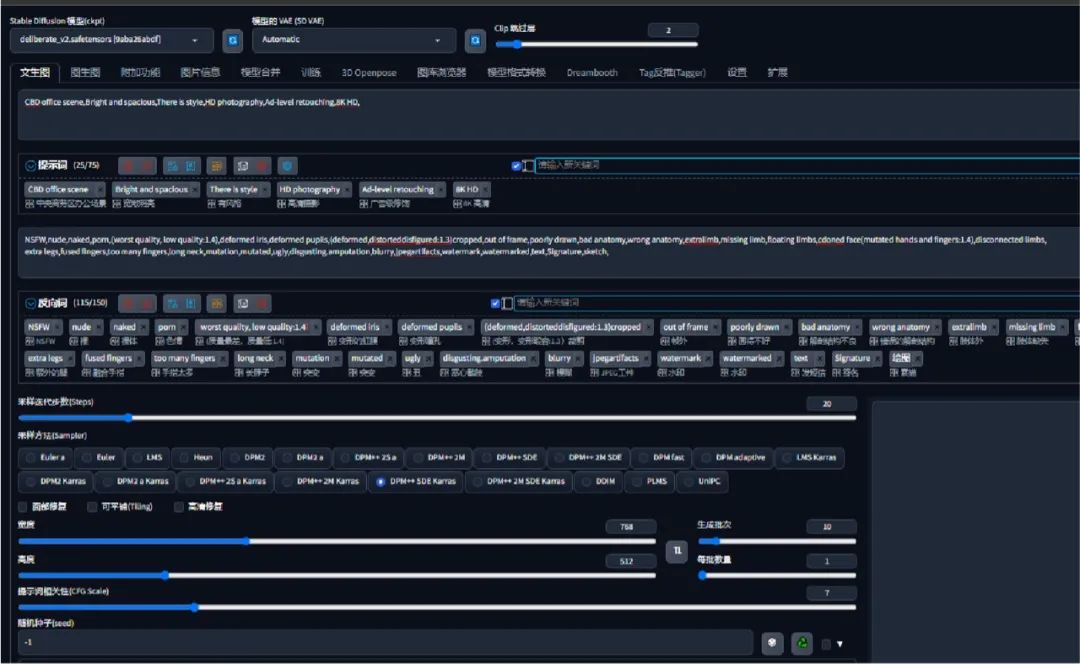

第一步输入正向关键词:CBD 办公场景,宽敞明亮,有格调,高清拍照,广告级修图,8K 高清,CBD office scene,Bright and spacious,There is style,HD photography,Ad-level retouching,8K HD,
反向关键词:
NSFW,nude,naked,porn,(worst quality, low quality:1.4),deformed iris,deformed pupils,(deformed,distorteddisfigured:1.3)cropped,out of frame,
poorlydrawn,badanatomy,wronganatomy,extralimb,missinglimb,floatinglimbs,cdonedface(mutatedhandsandfingers:1.4),
disconnectedlimbs,extralegs,fusedfingers,toomanyfingers,longneck,mutation,mutated,ugly,
disgusting.amputation,blurry,jpegartifacts,watermark,watermarked,text,Signature,sketch,

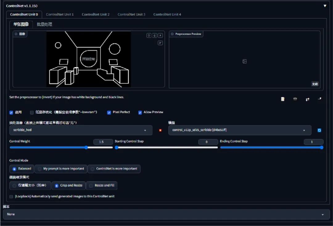

输入关键词的同时将脑筋里的想法通过绘图软件绘制成线稿图(这个线稿的布局及形状决定了出图的结构及布局),将绘制好的草图上传至 control net 插件里选择 scribble 模型(实际操作界面如下)。
生成效果如下:

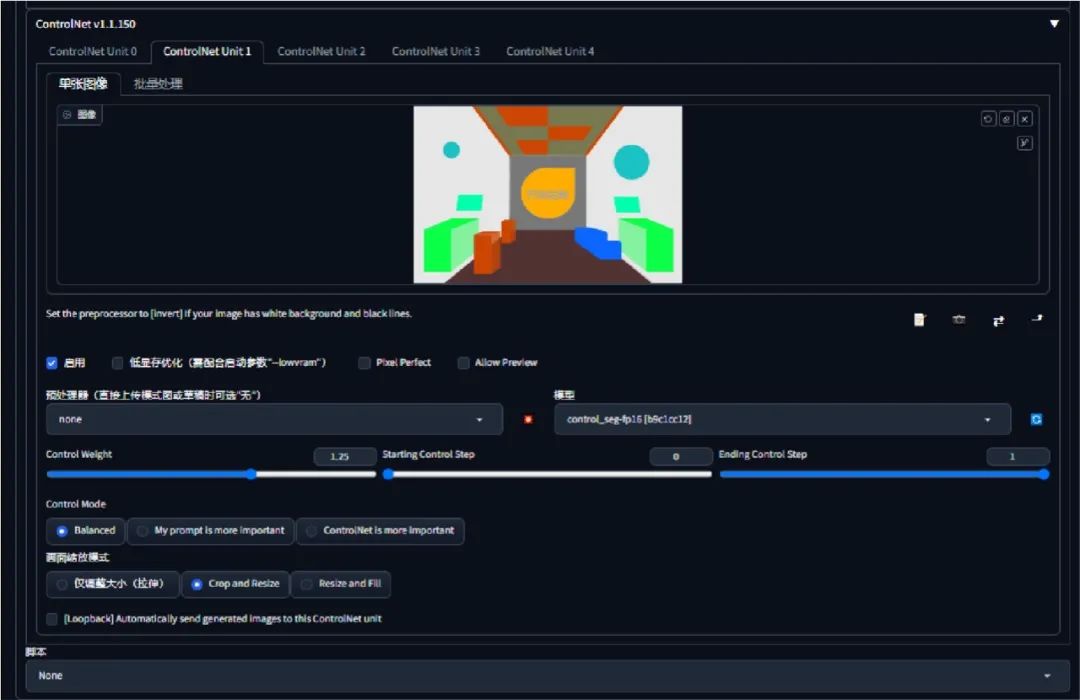

二、SEG色值生成
第二步:根据画面需要对场景内的物体进行材质更换(这一步需要配合关键词即画面中出现的材质需要在关键词中也对应提及,关键词的紧张水平要用()夸大,同样也借助 control net 插件里选择 seg 模型,配合第一步的操作双开 control net 模型,SEG 权重的巨细数值,决定最终出现的效果。
生成效果如下:

第三步:选择一张自己心仪的图片然后转到图生图模式,将图片结合 control net 插件中的 tile_resample 进行细节丰富,同时使用脚本中的 UItemate SD upscale 模型将其放大至自己想要的图片巨细。
