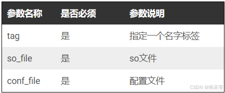

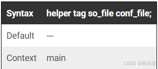

CoPilot的配置,是在主配置文件中使用helper指令。
指令阐明:
参数阐明:

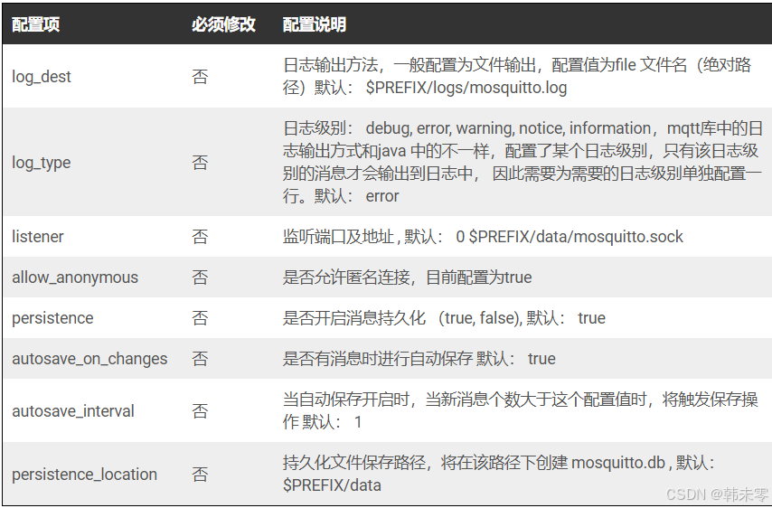

配置文件必须存在,可以是空文件,未配置的配置项将使用默认配置
mqtt.conf Message Broker 配置文件
