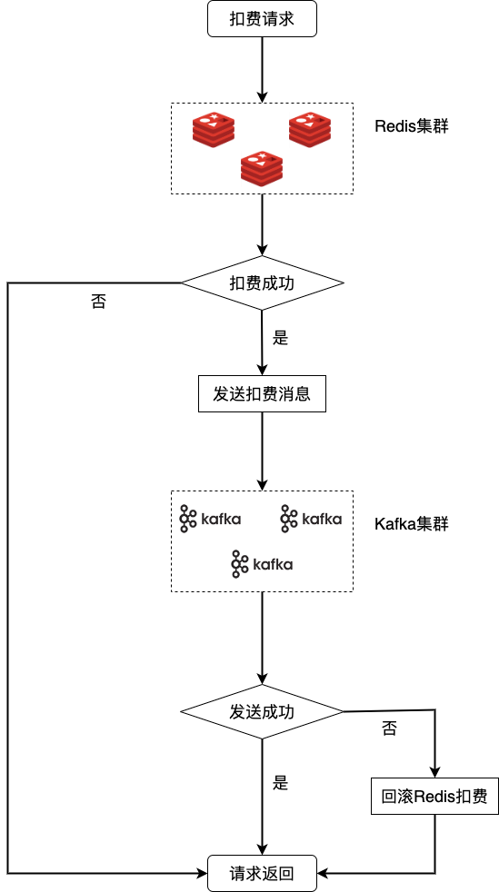

这篇文章通过使用 redis+消息队列+数据库 实现一套高性能的计费服务,接口请求扣费分为两步: 首先 使用redis扣减用户余额,扣费乐成后将数据发送到消息队列,整个扣费的第一步就完成了,这时就可以返回乐成给调用端; 第二步 数据持久化,由别的一个服务订阅消息队列,批量消费队列中的消息实现数据库持久化。
上面两个步调完成后,整个扣费过程就结束了,这里最重要的就是扣费的第一步,业务流程图如下:
通过上面的流程图可以知道,整个扣费的第一步重要分为两部分:redis扣费+kafka消费;单独使用redis扣费可以通过lua脚本实现事务,kafka消息队列也可以实现事务,但是怎样将这两步操纵实现事务就要通过编程来保障。

上面的代码已经完成了扣费的第一步全部逻辑,只通过redis的高性能扣费逻辑就完成了。使用lua脚本能够包管事务,同时redis是单线程执行命令的不用考虑锁的标题。如果使用数据库完成扣费逻辑,就要考虑使用分布式锁包管服务的安全。
但是上面的代码还有一些点要优化的:
余额数据在redis中的结构是一个hash,金额的单位为分:
  1. 127.0.0.1:7001> hgetall user:balance:{9}
  2. 1) "balance"
  3. 2) "9970000"
  4. 3) "v"
  5. 4) "4"
  6. 5) "threshold"
  7. 6) "500000"
  8. 7) "ts"
  9. 8) "1728436908699"
订单信息是一个键值对,值的结构是多个;分隔的值,分别为本次扣减金额、时间戳、扣减后余额:
  1. 127.0.0.1:7001> get user:order:{9}:1843824075538042880
  2. "10000;1728436890860;9990000"
