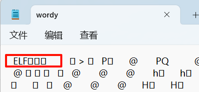

打开wordy文件发现是一堆乱码:
但是前面是个ELF头,很显着的二进制文件:

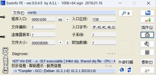

用Exeinfo PE查一下,发现无壳:

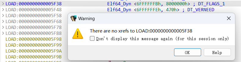

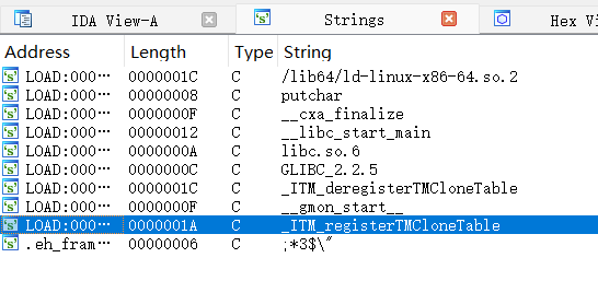

shift+F12:
发现没有关键词flag

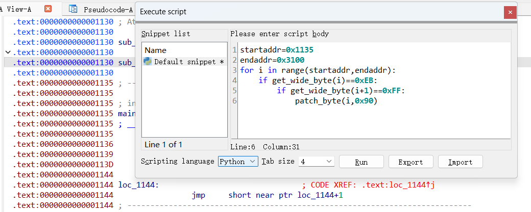

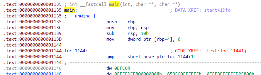

那就随便点一个,往下拉拉到main函数的地方,发现有花指令:
可以看到标红的这段有一段代码
这是一种常见的花指令
什么是花指令?
一句话概括就是构造一个恒成立条件跳转,并在中心塞一段七零八落的数据

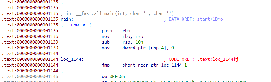

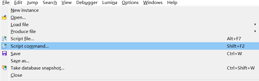

打开Script command
  1. startaddr=0x1135
  2. endaddr=0x3100
  3. for i in range(startaddr,endaddr):
  4.     if get_wide_byte(i)==0xEB:
  5.         if get_wide_byte(i+1)==0xFF:
  6.             patch_byte(i,0x90)
这段脚本会遍历从startaddr到endaddr范围内的字节,查抄是否有连续的0xEB 0xFF字节序列,并将其替换为0x90。90也就是nop的机器码,以达到去除花指令的目的

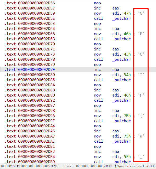

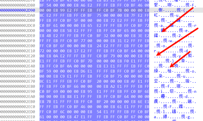

运行之后,页面发生变革,仔细观察可以看到竖着的GFCTF{这种显着的flag格式:
成功得到flag:
GFCTF{u_are2wordy}

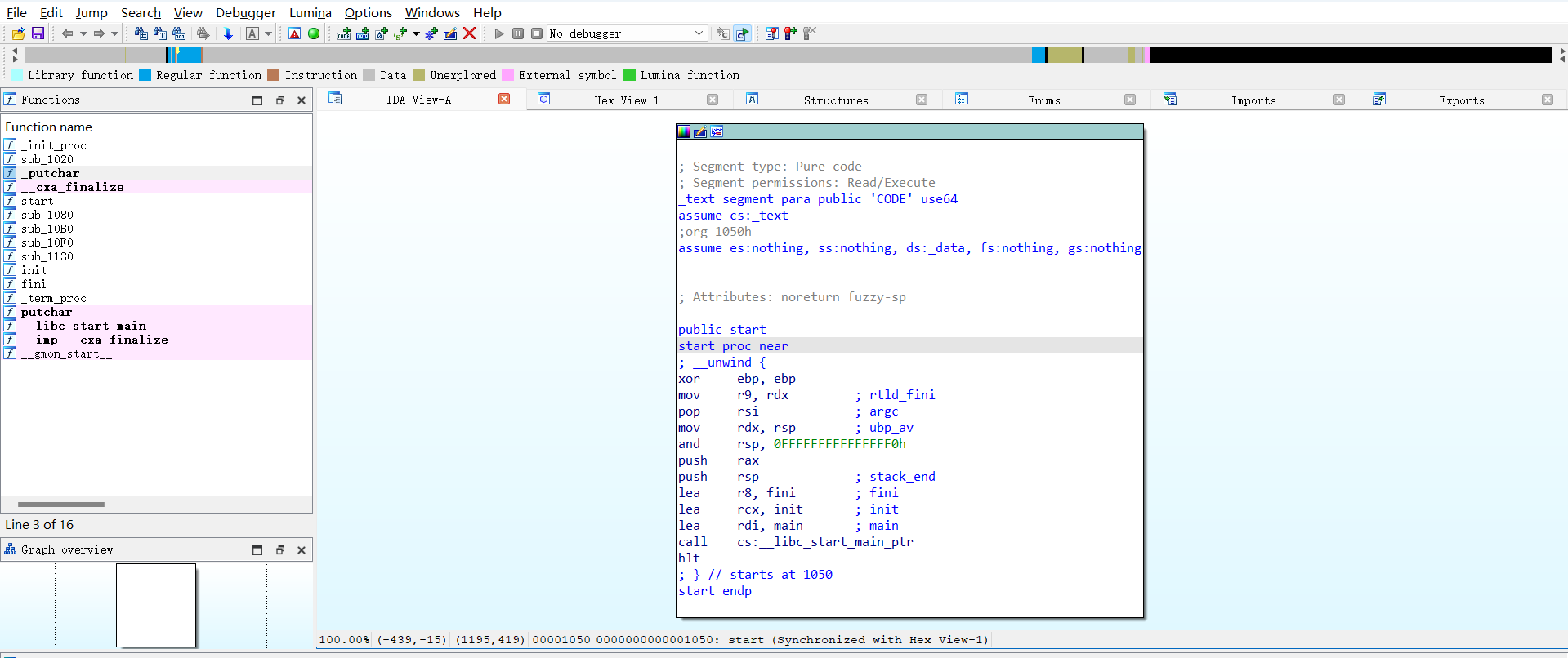

用IDA打开之后,页面如下:
shift+F12进入Strings标签:
随便点一个就行,由于都找不到关键词flag和main
本题的花指令就在main函数内,导致其无法被IDA辨认,也就无法从函数窗口搜刮

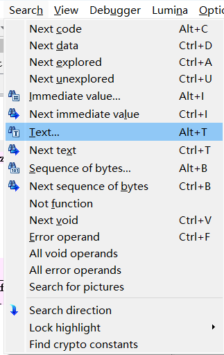

此时须要使用【内存数据搜刮法】,在IDA中使用菜单栏的搜刮项,选择文本,再文本中输入main
注意,main会在程序的多处被使用,以是直接搜刮“下一个文本(CTRL+T)”功能,找到main函数为止比力好点

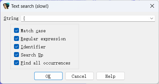

另类解法:
Ctrl T关键词查找“{”符号:
一样得到flag:
{u_are2wordy}
