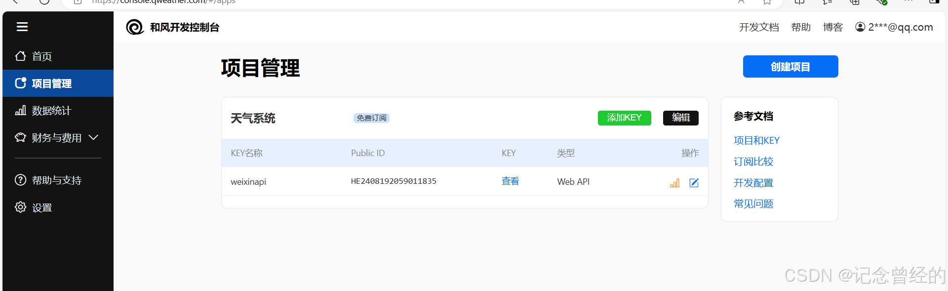

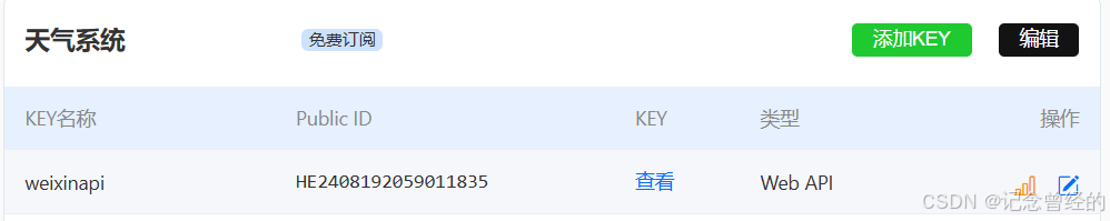

1.API密钥申请

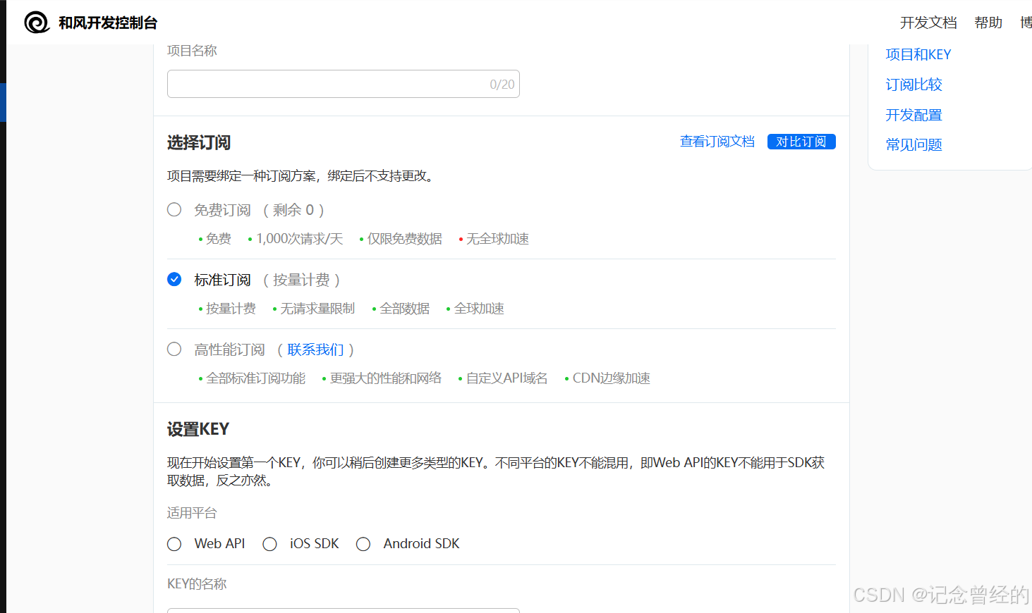

起首访问和风天气 | 贸易气象服务商, 天气预报,灾害预警,台风路径,卫星云图,天气API/SDK/APP, 天气插件, 汗青天气, 气象可视化 (qweather.com),然后注册登录,登录后就可以访问https://console.qweather.com/,点击项目管理,然后创建项目即可,最后的结果是这样的:
选择免费订阅:
注册乐成绩是这样:

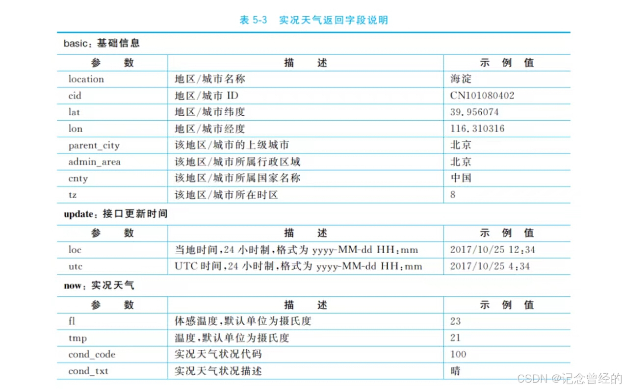

这个是免费订阅的api接口:devapi.qweather.com/v7/weather/now,它需要两个大概更多的参数才能有访问的结果,其中一个是location,另有一个是key,location是对应的都会的编号,而key则是我们免费订阅的密钥,具体可以在此查询:
点击即可查询,但是注意密钥不要泄露。

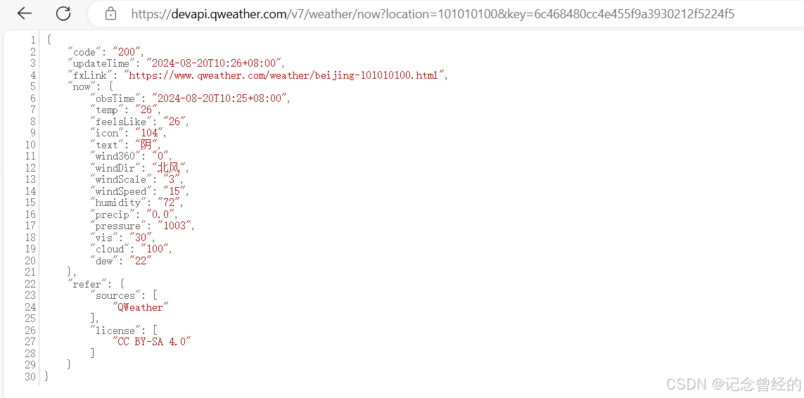

例如查询devapi.qweather.com/v7/weather/now?location=101010100&key=6c468480cc4e455f9a3930212f5224f5,在浏览器输入即可得到以下回复
这是一些数据的参数和返回值:

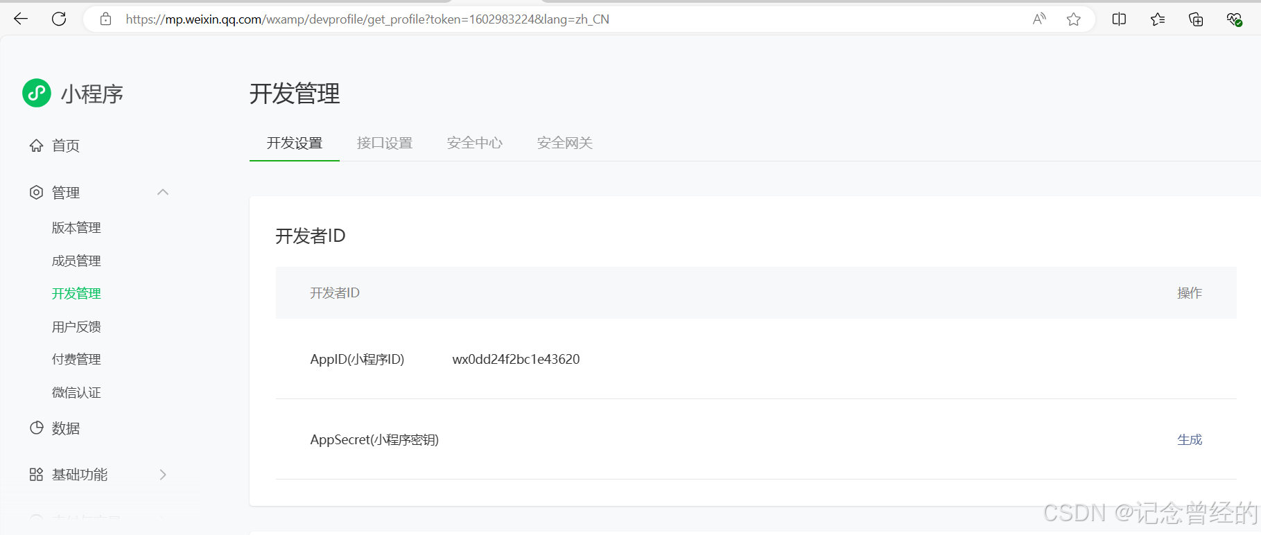

3.服务器域名配置
访问微信开发平台,找到开发管理->开发设置,往下滑找到服务器域名,然后在第一个那填写
保存即可

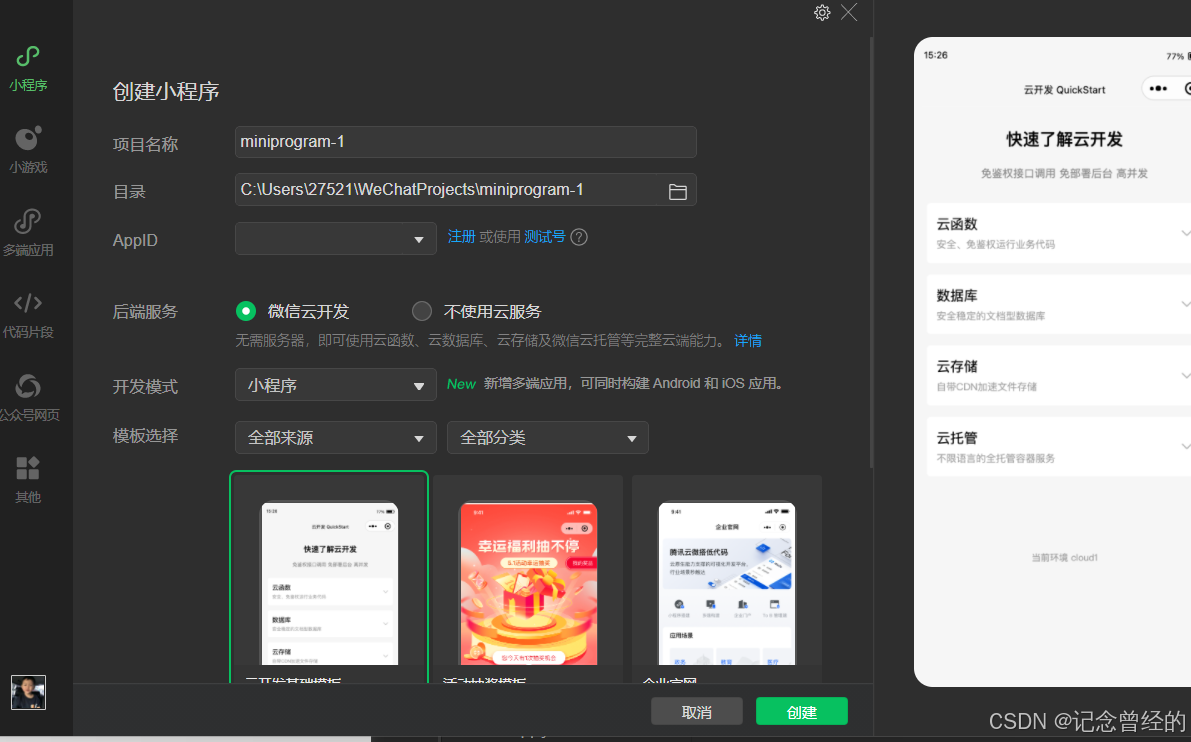

4.项目创建
1.按照图示创建项目即可,注意不要使用任何模板

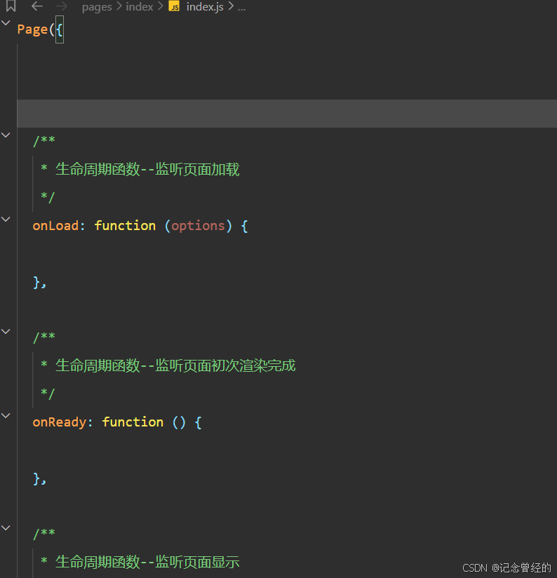

​ 2)删除index.js的代码,然后输入page补全代码:

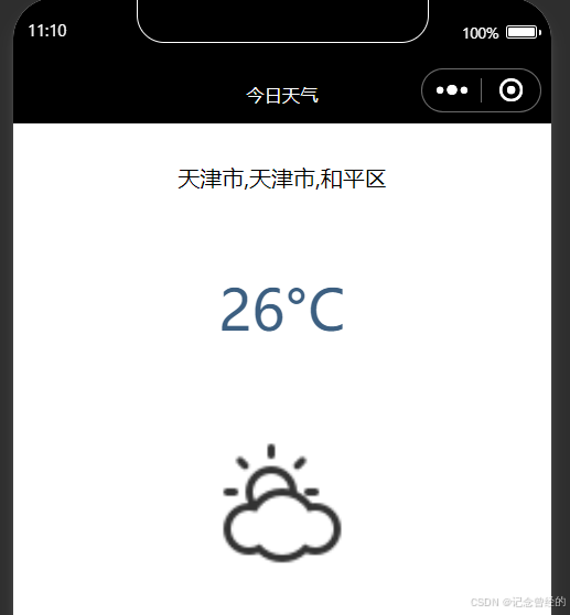

最后渲染的结果如下:

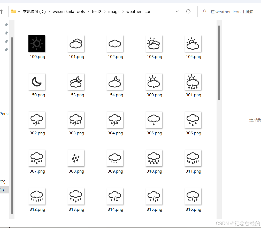

4.创建一个imags目次,然后在这个目次下在建一个二级目次weather_icon,然后去和风天气官网下载好天气图片,解压在二级目次下即可,如下图表现:

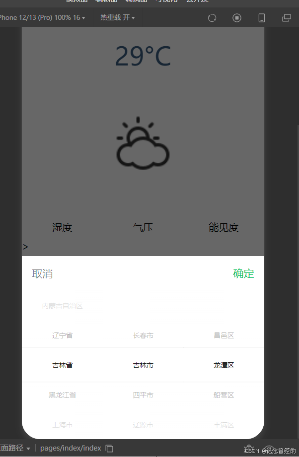

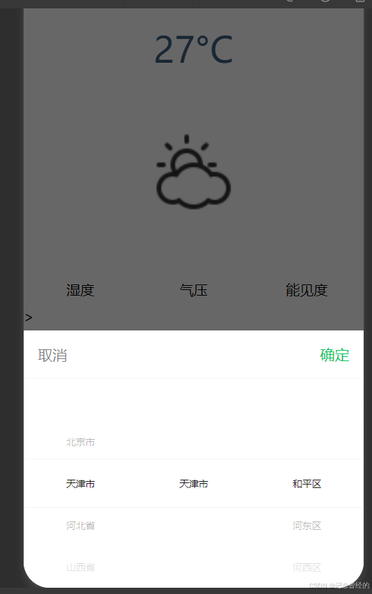

6.逻辑实现
起首在index.wxml中增长组件,追加自定义bindchange事件,具体修改如下:
  1. <!-- 区域1:地区选择器 -->
  2.   <picker mode="region"bindchange = 'regionChange'>
  3.     <view>{{region}}</view>
  4.   </picker>
然后我们需要再index.js文件中增长内容:
  1. data: {
  2.     region:['安徽省','芜湖市','镜湖区']
  3.   },
  4.   regionChange:function(e){
  5.     this.setData({region: e.detail.value});
  6.     this.getWeather();
  7.   },
然后的结果如下表现:

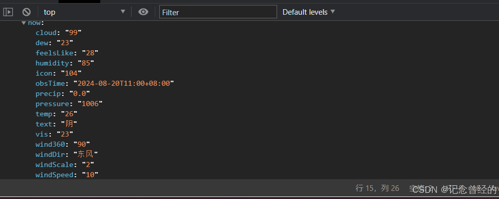

初始流程: 小程序的 getWeather 函数原本直接使用地名(如“芜湖市”)来获取天气信息。然而,和风天气 API 现实上更倾向于通过一个唯一的 Location ID(位置编号)来查询天气,而不是直接使用地名。因此,需要起首将地名转换为相应的编号。
获取 Location ID: 为了实现这一点,起首需要调用和风天气提供的 GeoAPI 接口。这个接口允许用户通过提供地名(例如“芜湖市”)来获取对应的 Location ID。小程序通过发送一个 HTTP 请求,通报地名参数和 API 密钥,查询到地名对应的 Location ID。
使用 Location ID 查询天气: 一旦得到了 Location ID,小程序就可以使用这个 ID 举行天气查询。再一次发出请求,这次是向和风天气的天气查询接口发送请求,提供 Location ID 和 API 密钥来获取对应位置的实时天气数据。
返回实时结果如下:

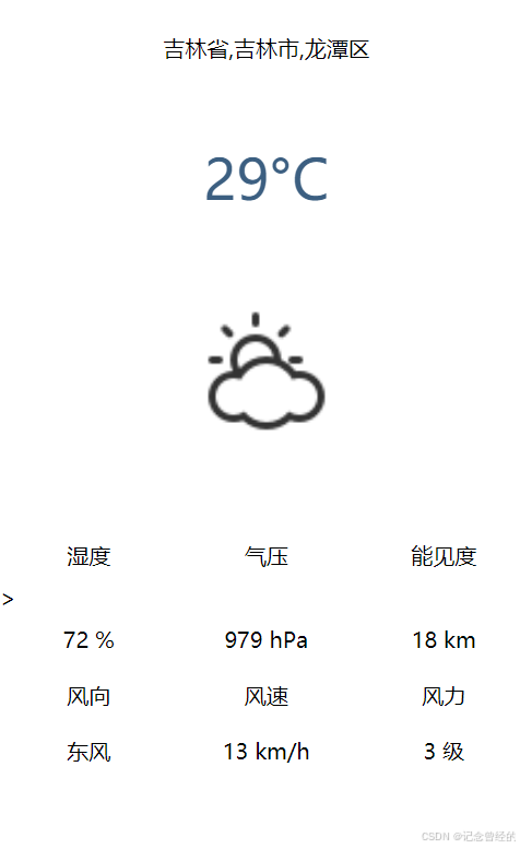

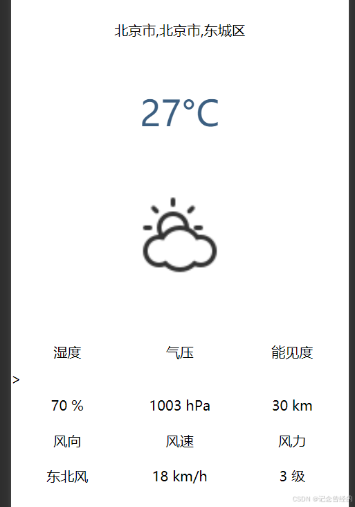

这样这个实验就算是完善完成了。
三、程序运行结果
