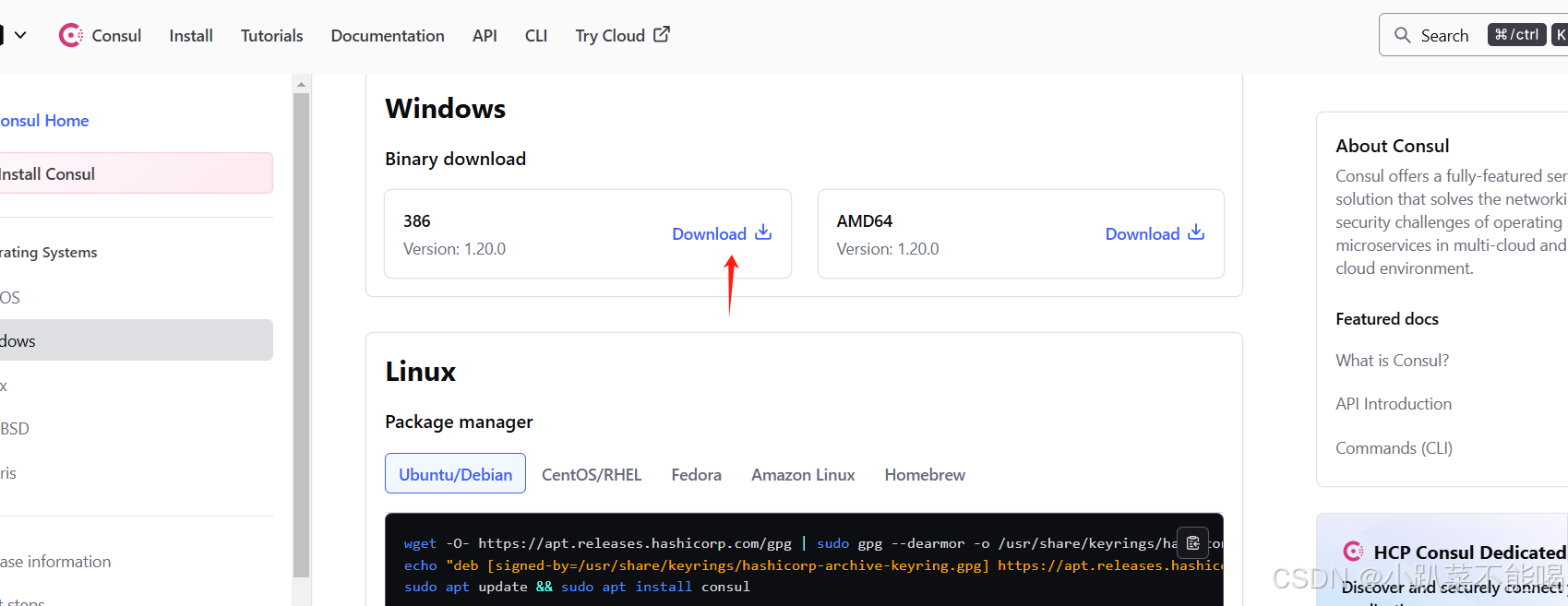

   相较于eureka来说,consul可以作为注册中心和配置中心,与nacos类似,下载地址consul下载
下载启动

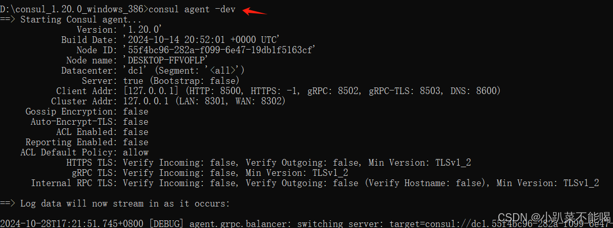

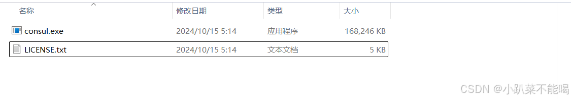

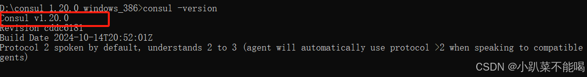

   官网下载的只有一个exe文件和LICENSE.txt,下令行 consul -version检察版本号
    启动consul  consul agent -dev
   访问 localhost:8500

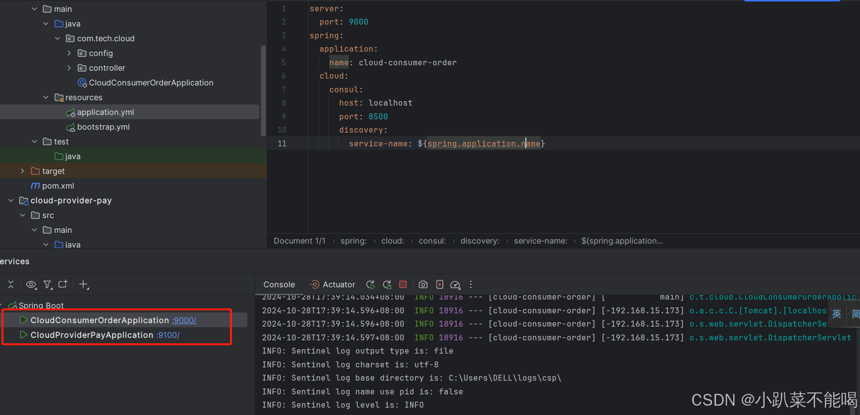

   配置yaml文件
  1. server:
  2.   port: 9000
  3. spring:
  4.   application:
  5.     name: cloud-consumer-order
  6.   cloud:
  7.     consul:
  8.       host: localhost
  9.       port: 8500
  10.       discovery:
  11.         service-name: ${spring.application.name}

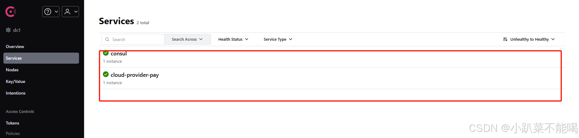

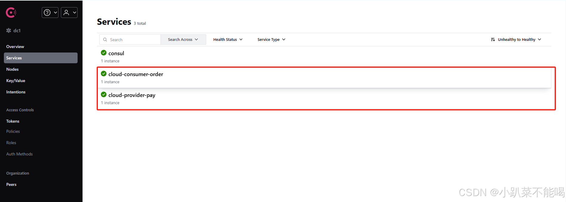

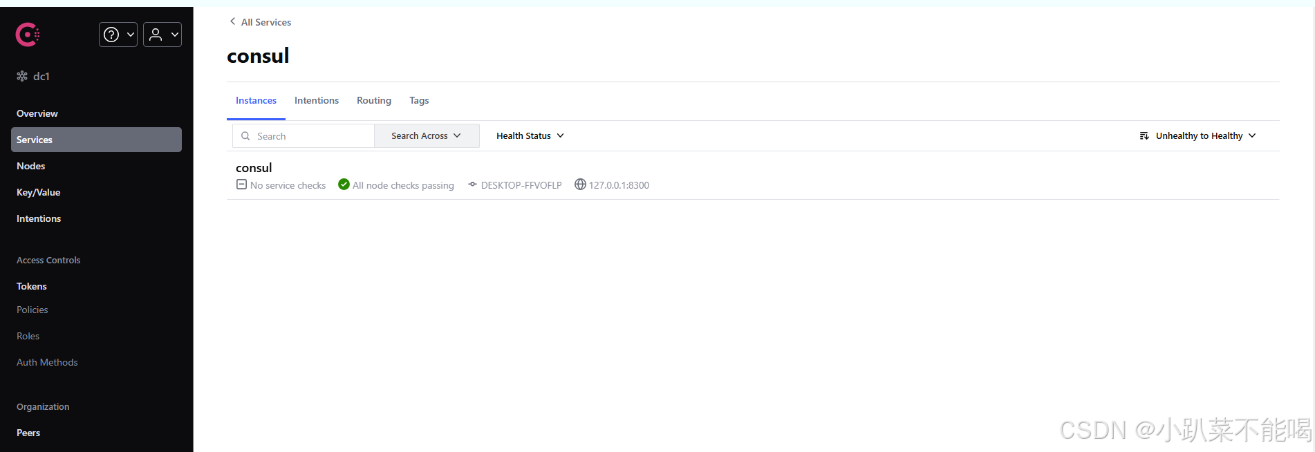

   我这里有两个服务,启动检察consul控制台效果
   停掉一个实例,观察是否立即剔除该服务 ,观察效果,consul对制止的服务会立即剔除该服务,没有eureka的自我保护机制

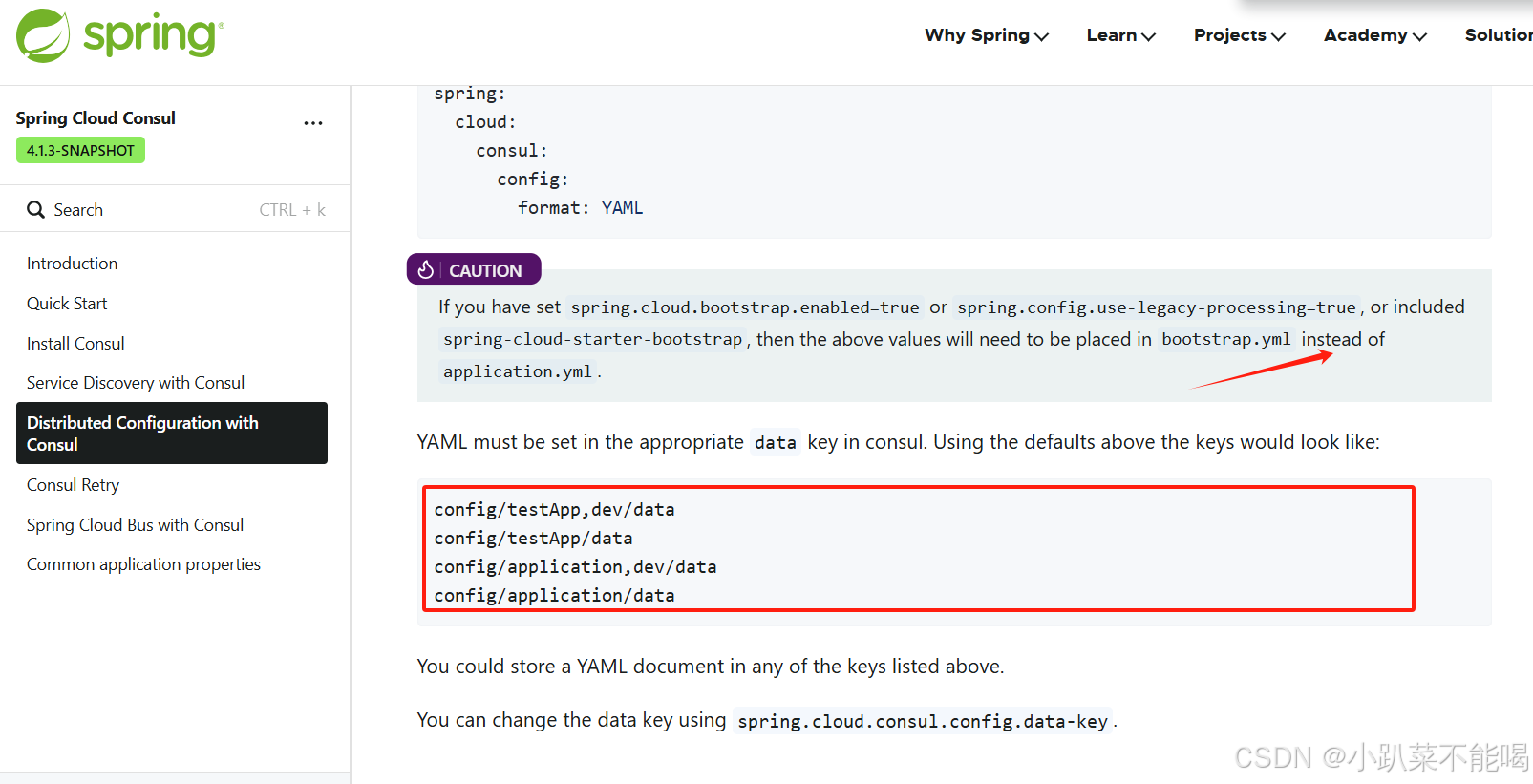

  配置规则
   添加环境配置,配置dev
  1. spring:
  2.   profiles:
  3.     active: dev

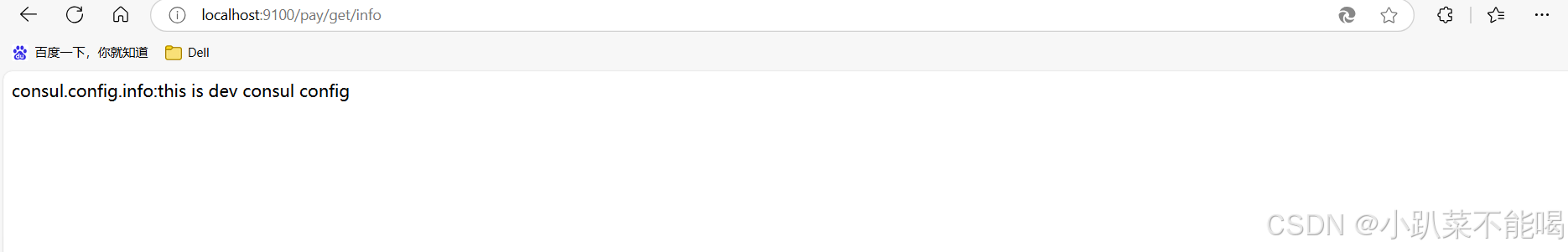

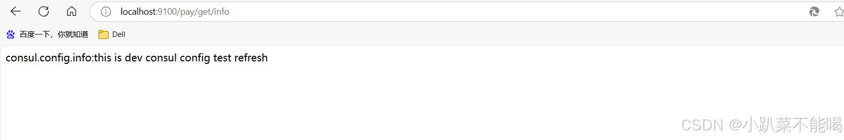

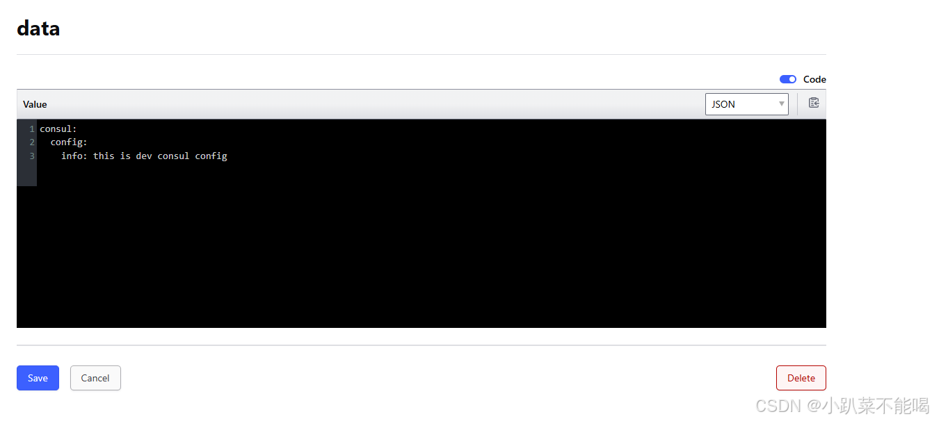

  添加测试配置controller ,配置值为consul.config.info
  1.     @GetMapping(value = "/pay/get/info")
  2.     public String getInfoByConsul(@Value("${consul.config.info}") String configInfo) {
  3.         return "consul.config.info:" + configInfo;
  4.     }

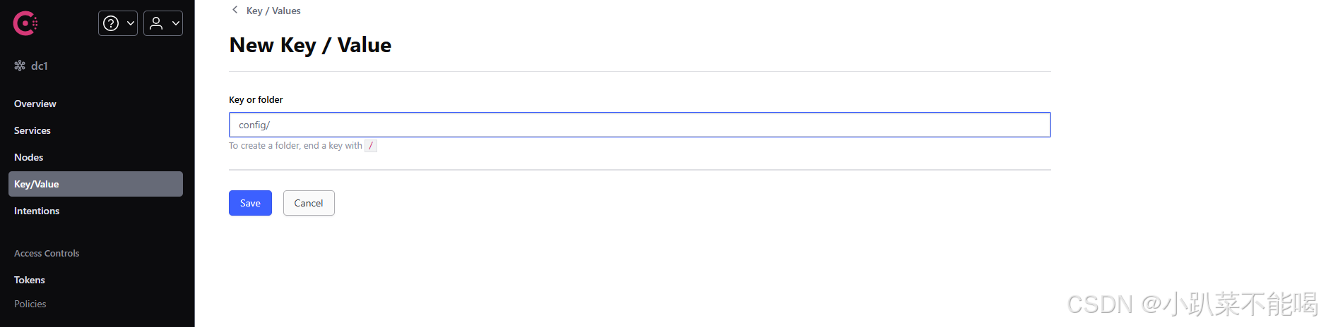

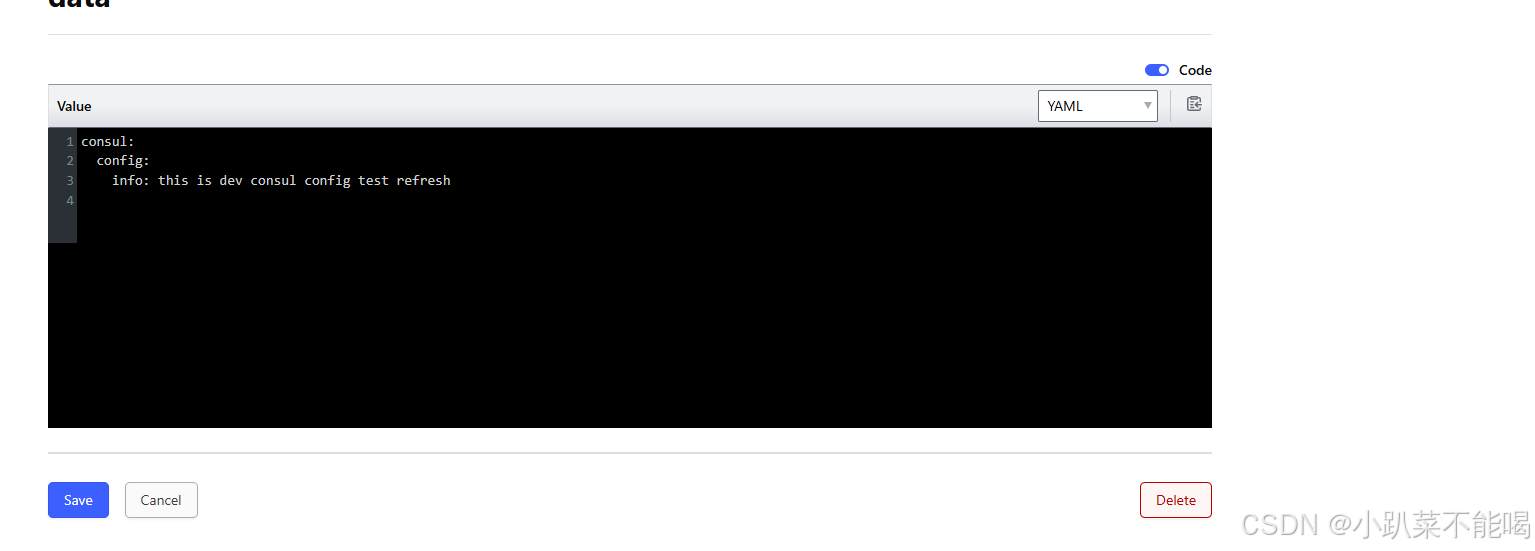

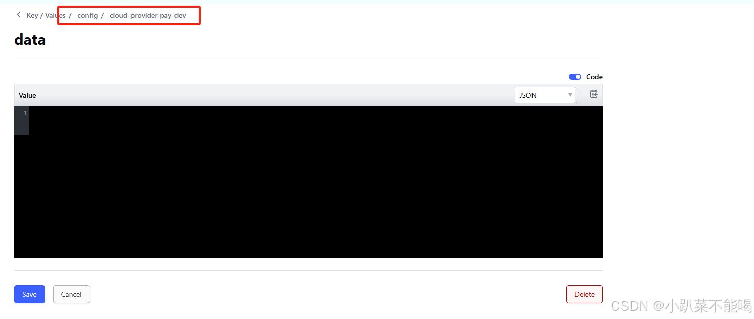

  添加配置并测试
   革新配置,启动类上加@RefreshScope注解,并测试
