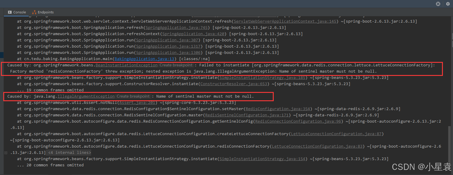

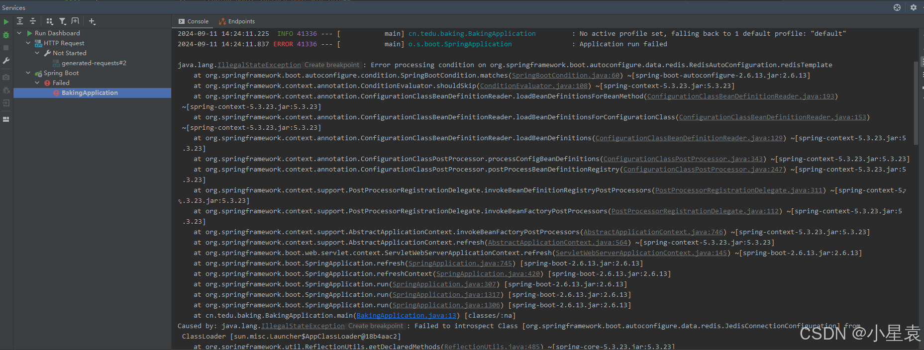

在运行代码的过程中,报出以下错误:
   java.lang.IllegalStateException: Error processing condition on org.springframework.boot.autoconfigure.data.redis.RedisAutoConfiguration.redisTemplate
  或者是:
  或者是:
   Caused by: java.lang.IllegalArgumentException: Name of sentinel master must not be null
  以及:
   Caused by: org.springframework.beans.BeanInstantiationException: Failed to instantiate [org.springframework.data.redis.connection.lettuce.LettuceConnectionFactory]

   在Spring Boot应用步伐中碰到java.lang.IllegalStateException: Error processing condition on org.springframework.boot.autoconfigure.data.redis.RedisAutoConfiguration.redisTemplate这样的错误通常意味着Spring Boot在自动配置RedisTemplate时碰到了问题。这个问题大概由多种原因引起,以下是一些常见的办理步骤:
  1 检查Redis服务器毗连
        确保你的Redis服务器正在运行,而且Spring Boot应用步伐可以或许毗连到它。检查Redis服务器的地点、端口和(如果需要的话)暗码是否精确配置在application.propertiesapplication.yml文件中。

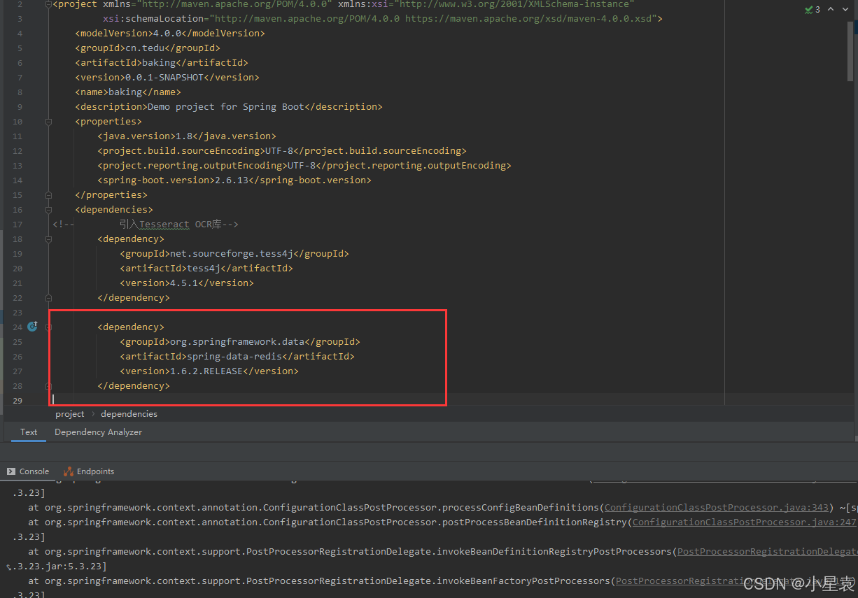

2 检查依靠项:
   确保你的项目中包含了须要的Spring Boot Redis Starter依靠。在Maven项目中,你需要在pom.xml中添加如下依靠:
  1. <dependency>
  2.     <groupId>org.springframework.boot</groupId>
  3.     <artifactId>spring-boot-starter-data-redis</artifactId>
  4. </dependency>

 4 我的出错原因
我的是在pom.xml文件中的依靠出错了,改成以上第二种中的依靠就没问题了。
后两个问题,通过以下方法办理:
   出现该错误是由于错误 java.lang.IllegalArgumentException: Name of sentinel master must not be null 通常发生在尝试配置利用 Redis Sentinel 举行高可用时,但没有精确设置 Sentinel 监控的主节点的名称。
  在 Spring Boot 中利用 Redis Sentinel 时,你需要在配置文件中指定 Sentinel 相干的信息,包括 Sentinel 的地点、端口、以及 Sentinel 监控的主节点的名称。
