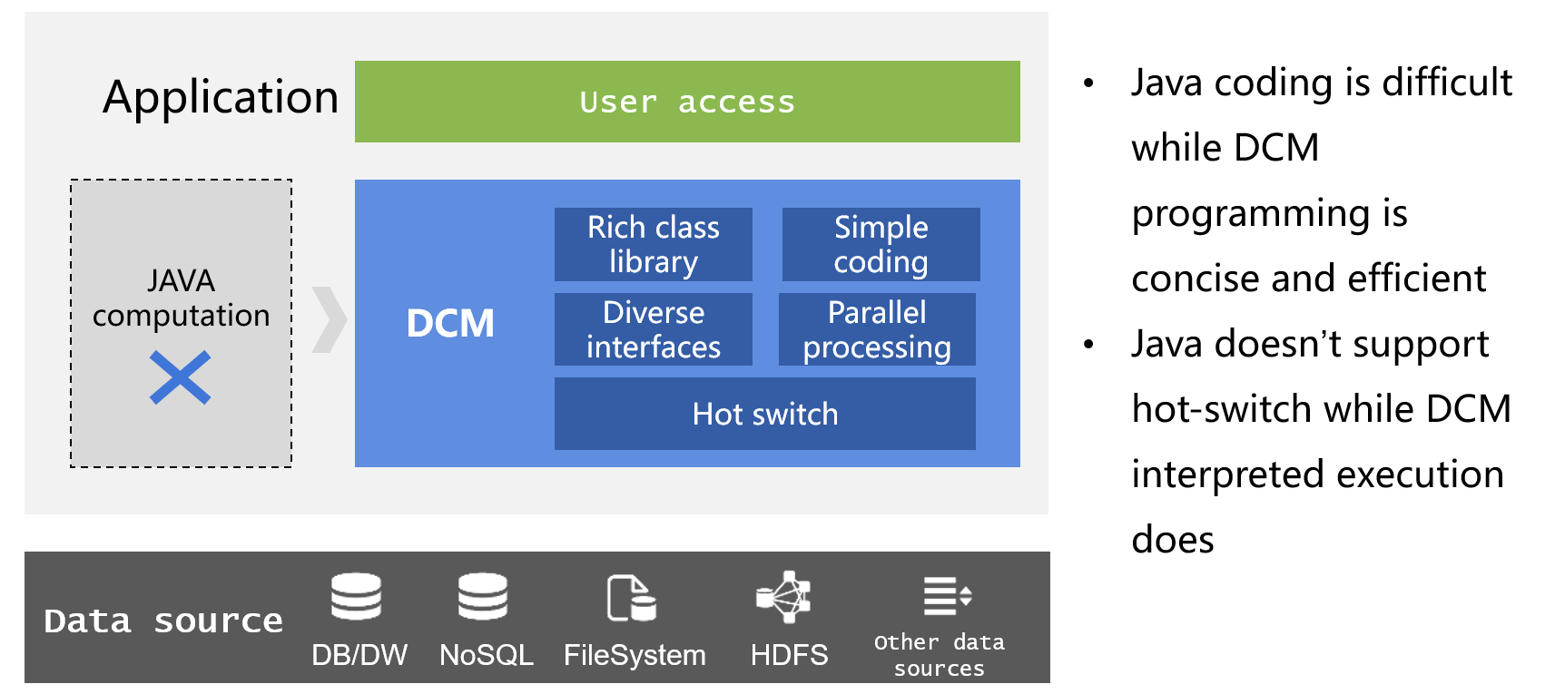

优化应用开发
应用中数据处理逻辑只能通过编码实现,使用原生的Java实现由于缺少必要的结构化计算类库往往比较困难,即使用新增加的Stream/Kotlin也并没有明显改善。借助ORM技术可以一定程度缓解开发困境,但仍然缺乏专业的结构化数据类型,集合运算不够方便,同时读写数据库时代码繁琐,复杂计算也难以实现。ORM的这些缺点经常导致业务逻辑的开发效率不仅没有明显提升,甚至还大幅降低。此外,这些实现方式还会导致应用结构问题。Java实现的计算逻辑必须与主应用一起部署导致紧耦合,同时由于不支持热部署开发运维也很麻烦。
如果借助DCM的敏捷计算、易集成、热切换等特性,在应用中替代Java实现数据处理逻辑,就可以很好解决上述问题,不仅开发效率提升,还可以优化应用结构,实现计算模块的解耦,同时支持热部署。

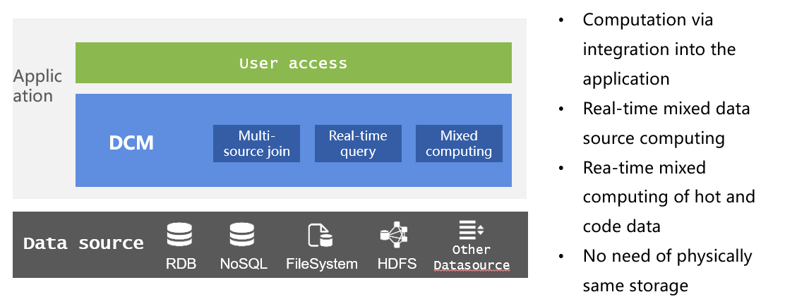

多样性数据源计算
现代应用还经常面临多样性数据源问题,通过数据库处理不仅需要数据入库,效率低下,还无法保障数据的实时性。不同数据源有各自的优势,RDB计算能力较强,但IO吞吐能力弱;NoSQL的IO效率高,但计算能力很弱;而文本等文件数据完全没有计算能力,但使用非常灵活。强迫这些数据入库就会丧失这些原数据源的优势。
通过DCM的多源混算能力,不仅可以直接对RDB、文本、Excel、JSON、XML、NoSQL以及其他网络接口数据进行混合计算,保证数据与计算的实时性,而且还能同时保留各类数据源的优点,充分发挥其效力。

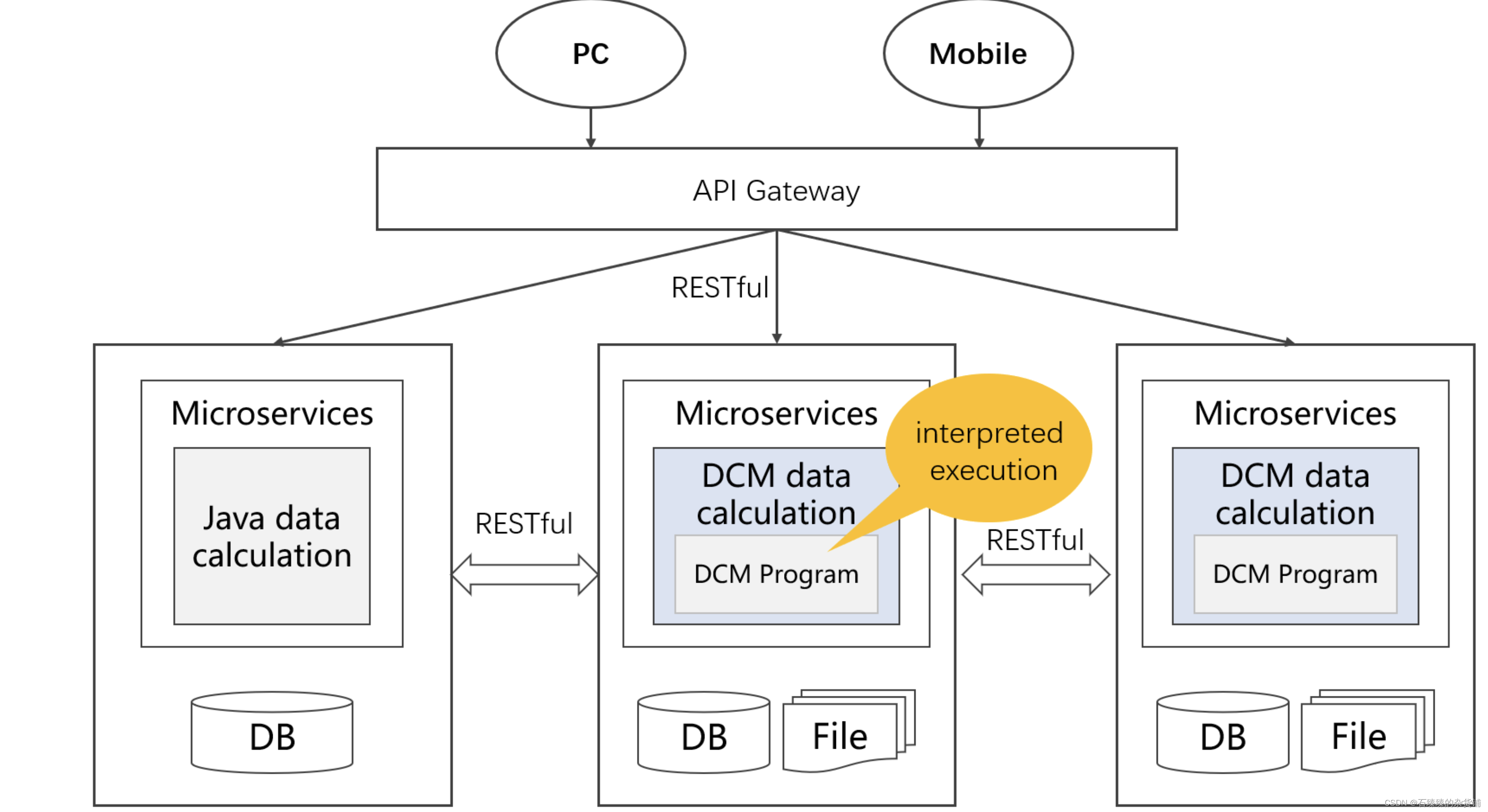

当前微服务实现时仍然大量依赖Java和数据库实施数据处理,Java的缺点在于实现复杂、无法热切换;而数据库由于有“库”的限制,多源数据要入库才能计算,灵活性很低,不仅数据时效性无法保证,也无法充分发挥各类数据源的优势。
将可集成的DCM分别嵌入中台或微服务的各个环节完成数据采集整理、数据处理以及前置的数据计算任务,利用开放的计算体系可以充分发挥多数据源自身的优势,灵活性增强。多源数据处理、实时计算、热部署这些问题均能迎刃而解。

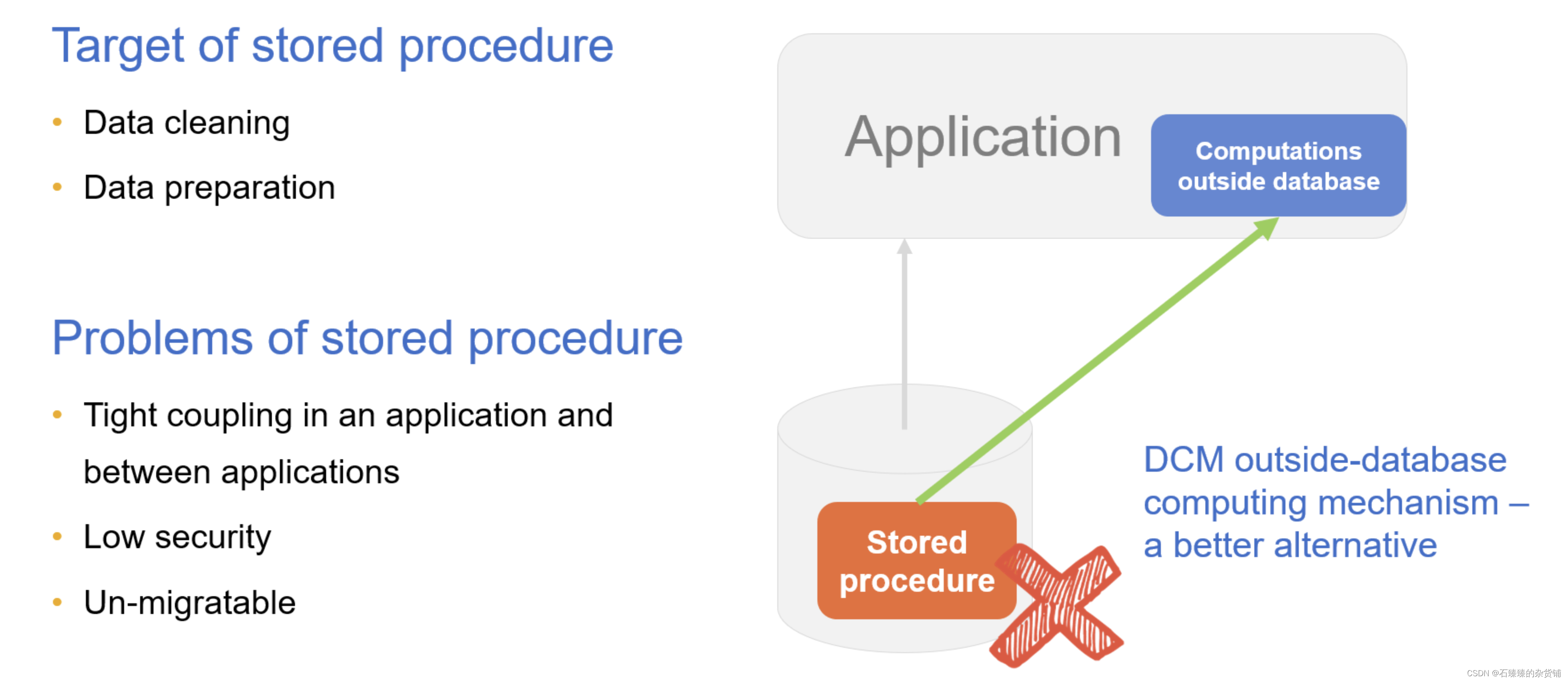

存储过程替代
以往为了实现复杂计算或整理数据常常会使用存储过程,存储过程在库内计算有一定优势,但缺点也很明显。存储过程缺乏可移植性,编辑调试困难,创建和使用存储过程需要较高权限存在安全问题,为前端应用服务的存储过程还会造成数据库与应用紧耦合。
通过DCM将存储过程外置到应用中,可以实现“库外存储过程”,数据库则主要用于存储,将存储过程从数据库中解耦出来就可以很好解决存储过程带来的各类问题。

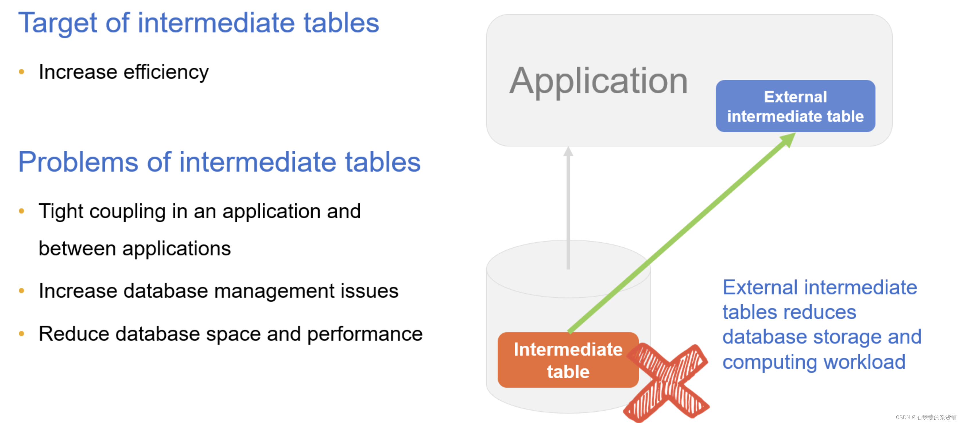

有时为了加快查询效率事先将要查询的数据加工成结果表存储在数据库中,这就是中间表。另外,有些复杂计算需要保存中间结果也会存成中间表;多样数据源也要先存成中间表才能在数据库中混合计算。与存储过程类似,中间表一旦建立就可能被多个应用(模块)使用,造成应用与数据库的紧耦合,同时由于中间表无法轻易删除,数量会越积越多。中间表数量过多会引发数据库容量和性能问题,存储中间表需要空间,加工中间表则需要数据库计算资源。
通过DCM可以将中间表外置到文件系统,利用DCM实施计算,解耦数据库减轻数据库存储和计算负担。这里的关键是DCM使得文件也拥有了计算能力,所以才能将库内的中间表置于库外,原来中间表放在库内主要为了获得数据库的计算能力,现在有DCM的计算能力中间表存成什么形式就不重要了,外置到文件系统反而更优。

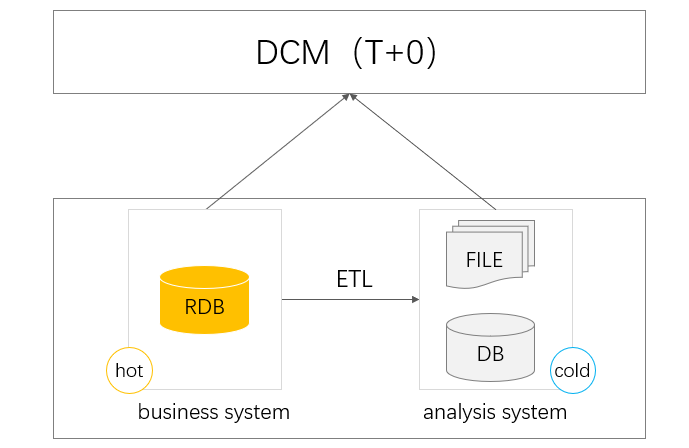

T+0查询
数据量积累到一定程度时基于生产库查询会影响交易,这时就会将大量的历史数据剥离到其他历史数据库中,进行冷热数据分离。这时如果要查询全量数据就要完成跨库查询、冷热数据路由等工作。数据库对于跨库查询尤其是跨异构库存在很多问题,不仅效率低下,还存在数据传输不稳定、可扩展性低等很多不足,无法很好实现T+0全量数据查询。
而这些问题都可以通过DCM来解决,由于具备独立且完善的计算能力,可以分别从不同的数据库取数计算,因此可以很好适应异构数据库的情况,还可以根据数据库的资源状况决定计算是在数据库还是DCM中实施,非常灵活。在计算实现上,DCM的敏捷计算能力还可以简化T+0查询中的复杂计算,提升开发效率。

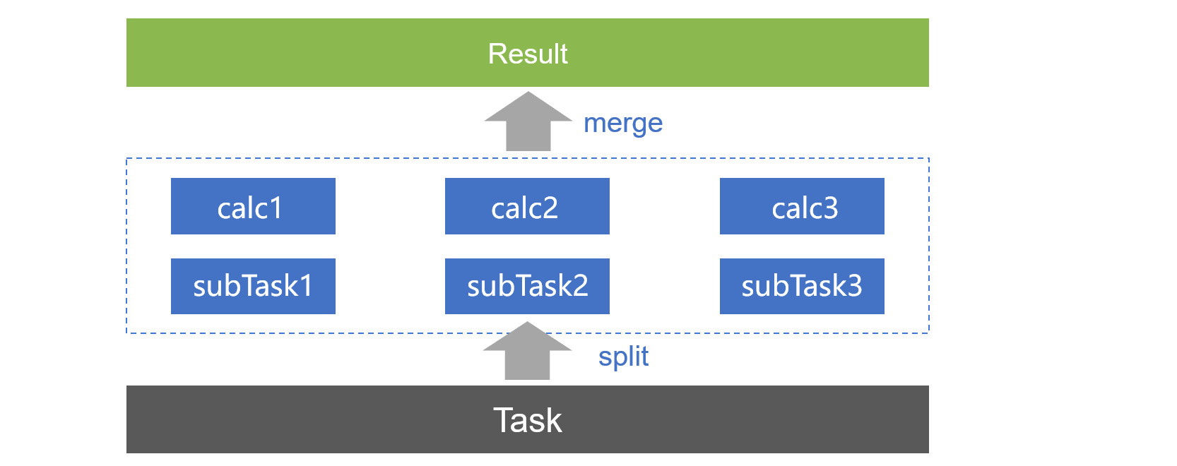

SPL也很容易实施并行计算,发挥多CPU的优势。SPL有很多计算函数都提供并行机制,如文件读取、过滤、排序只要增加一个@m选项就可以自动实施并行计算,简单方便。同时也可以显示编写并行程序,通过多线程并行提升计算性能。

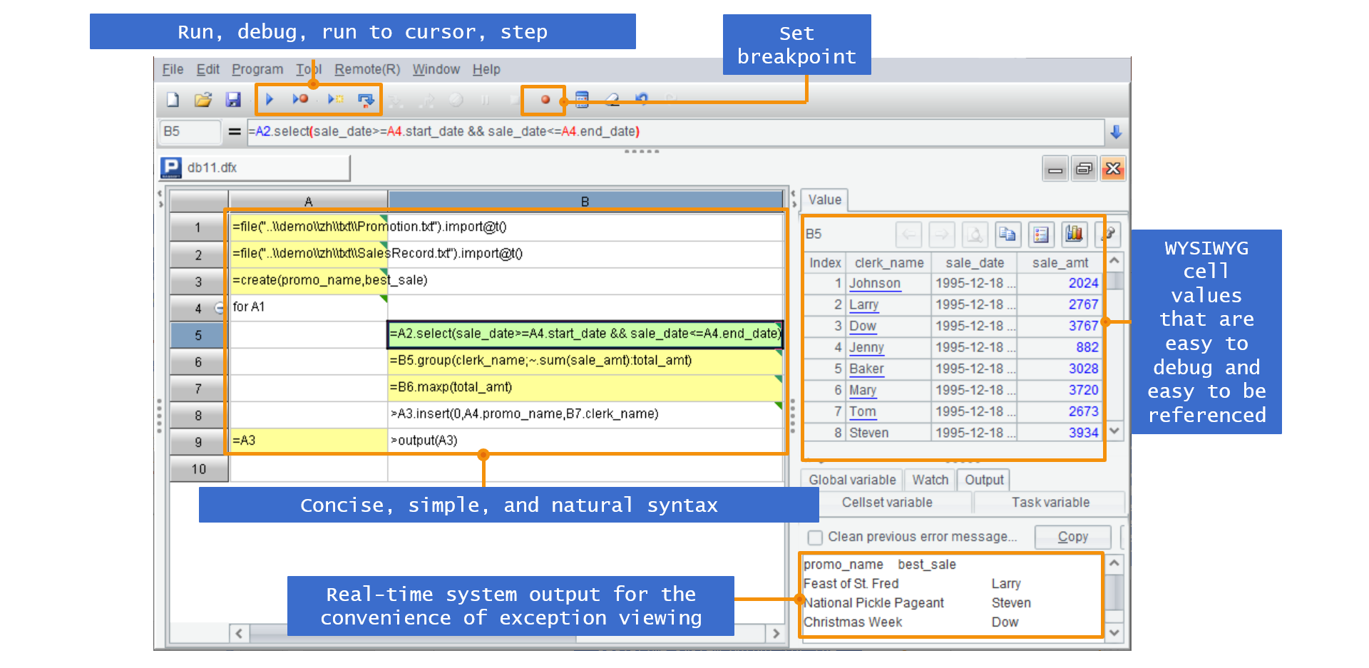

SPL提供了原生的计算语法和简洁易用的IDE环境,在IDE中不仅可以很方便编码调试,过程计算的每步计算结果都可以实时查看,网格式编码代码天然整齐,通过格子名称引用中间计算结果无需定义变量,简单方便。
同时,基于SPL丰富的计算类库实施结构化数据计算更方便,分组汇总、循环、过滤、集合运算、有序计算等应有尽有。

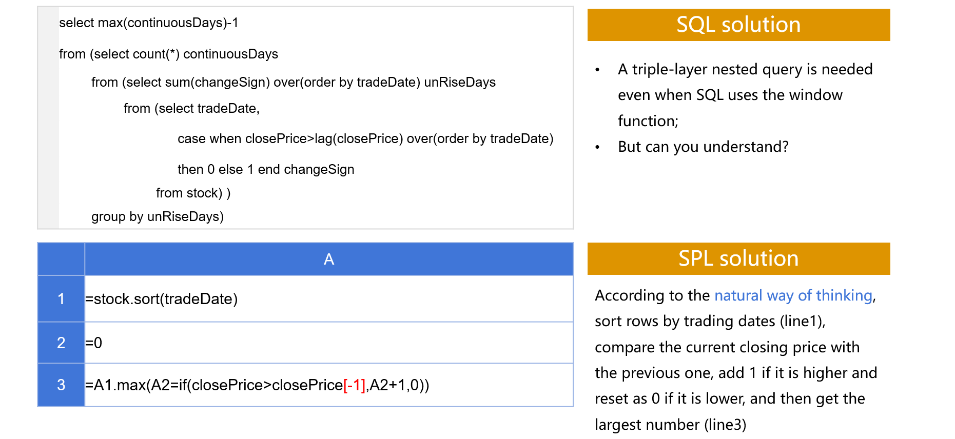

SPL尤其擅长复杂计算,原来SQL要嵌套很多层的计算使用SPL却可以很方便实现。比如根据股票记录计算某只股票最长连续上涨多少天?SPL就比SQL简单很多。
上面SQL嵌套了3层,读起来都很绕就别提写了;下面的SPL完全按照自然思维、简单3行就能实现,高下立判。

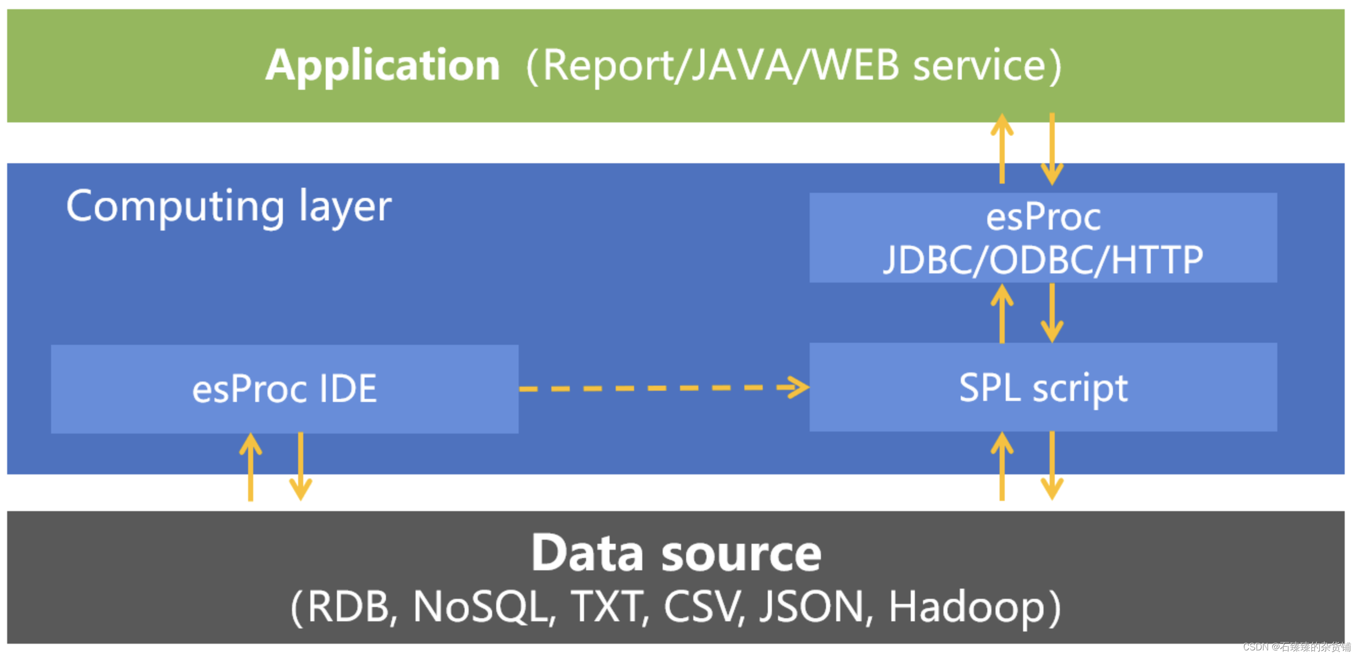

作为DCM与应用结合方面,SPL提供了标准JDBC/ODBC/RESTful接口,应用可以像调用存储过程一样请求SPL计算结果。
逻辑上SPL作为DCM介于应用和数据源之间实施数据处理,对上提供计算服务,对下屏蔽多样性数据源差异,充分彰显了DCM的重要作用。
