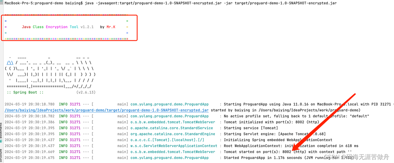

应用启动 方法:
  1. java -javaagent:proguard-demo-1.0-SNAPSHOT-encrypted.jar -jar proguard-demo-1.0-SNAPSHOT-encrypted.jar

测试
测试启动过程中,除了增长点启动日志,并无什么影响,对于业务日志也没有影响
可以看到日志的行号也不会做任何的变动 ,相比较商用Allatori肴杂,默认会肴杂行号,导致日志排查起来相当困难

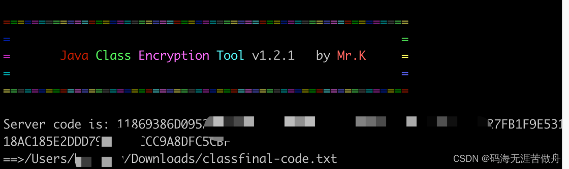

获取呆板码jar包:classfinal-fatjar-1.2.1.jar
下载地址:<https://repo1.maven.org/maven2/net/roseboy/classfinal-
fatjar/1.2.1/classfinal-fatjar-1.2.1.jar>

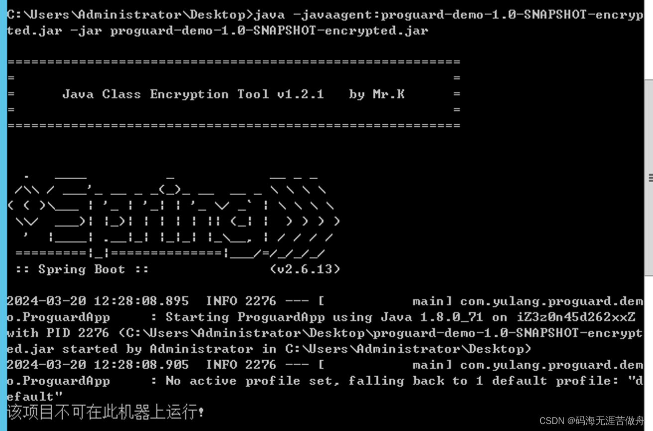

呆板绑定只答应加密的项目在特定的呆板上运行;
在需要绑定的呆板上实行以下下令,生成呆板码
java -jar classfinal-fatjar-1.2.1.jar -C
加密时用-code指定呆板码。呆板绑定可同时支持呆板码+暗码的方式加密。
如果拷贝到其他呆板上运行,则会报错
