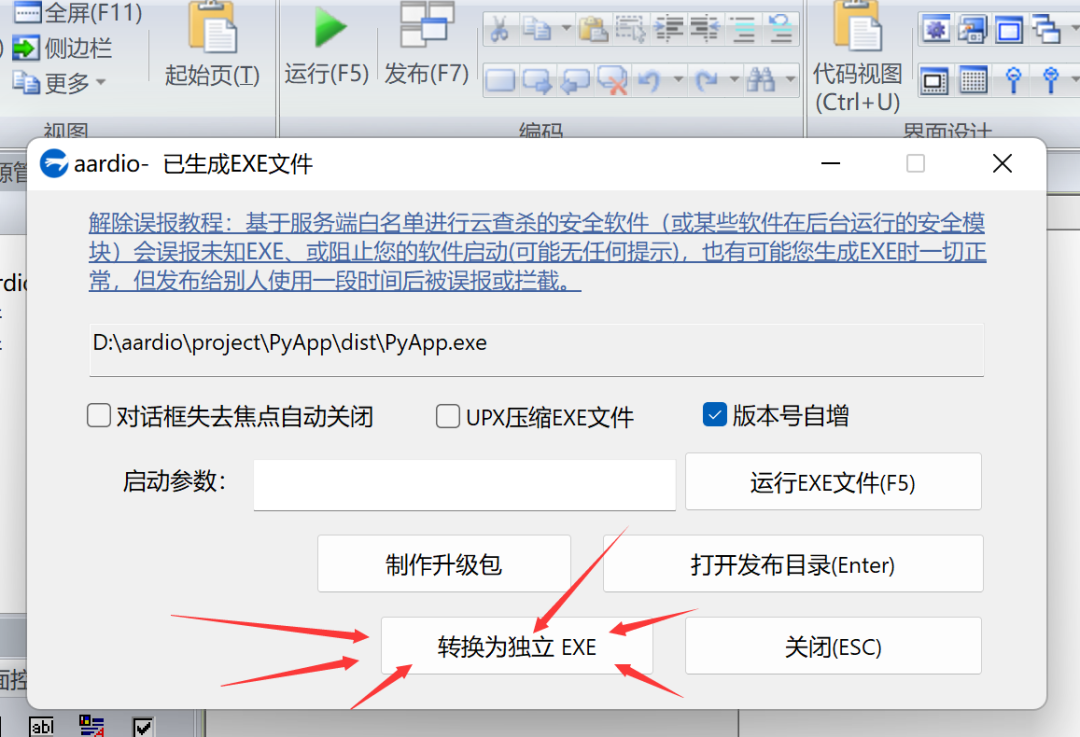

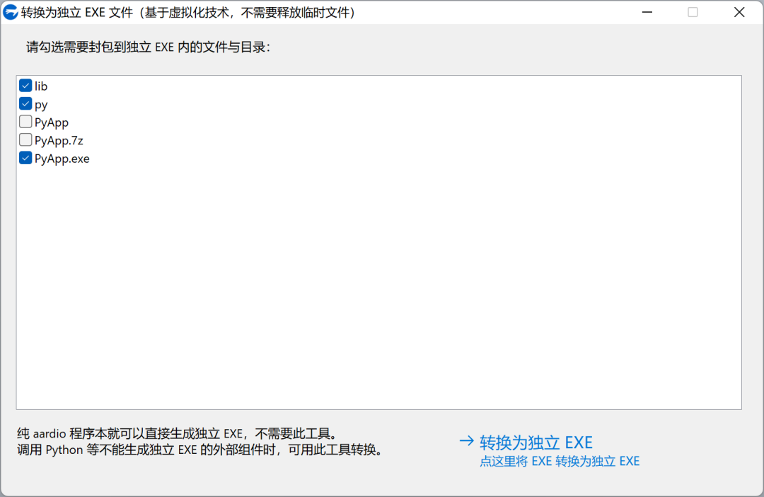

新版 aardio 生成 EXE 后多了一个「转换为独立 EXE」按钮。
点击「转换为独立 EXE」以后生成了新的 PyApp.exe 。然后我们可以删掉其他的 /lib/, /py/ 目录,因为 PyApp.exe  不再需要这些目录了(已经封包到 PyApp.exe  内部了)。
 包含了 Python 运行时的  PyApp.exe 体积为 19MB,打个压缩包其实只有 7 MB,这个体积相比 Electron 什么的算是非常小了。
