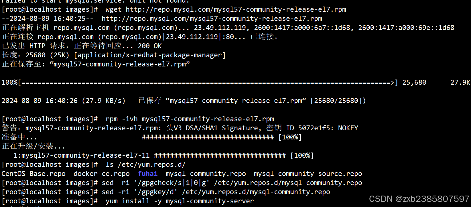

mysql5.7版本的安装及启动
   #这个命令是到mysql官网下载MySQL 5.7社区版的rpm包
  wget http://repo.mysql.com/mysql57-community-release-el7.rpm
  #安装好后会生成相应的yum源(最好再备一个阿里源和阿里的epel源,能极大的加快下载速率)
  rpm -ivh mysql57-community-release-el7.rpm
  #下面的命令是禁用公钥检测地址(不禁用的话,需要安装公钥包,且8次只有1次能成功,别问我咋知道的)
  sed -ri '/gpgcheck/s|1|0|g' /etc/yum.repos.d/mysql-community.repo
  sed -ri '/gpgkey/d' /etc/yum.repos.d/mysql-community.repo
  yum install mysql-server

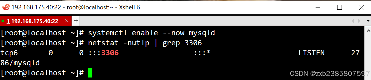

   安装完成后,使用启动命令将其启动并通过查察端口验证
  systemctl enable --now mysqld
  netstat -nutlp | grep 3306

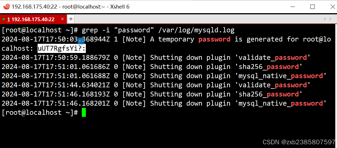

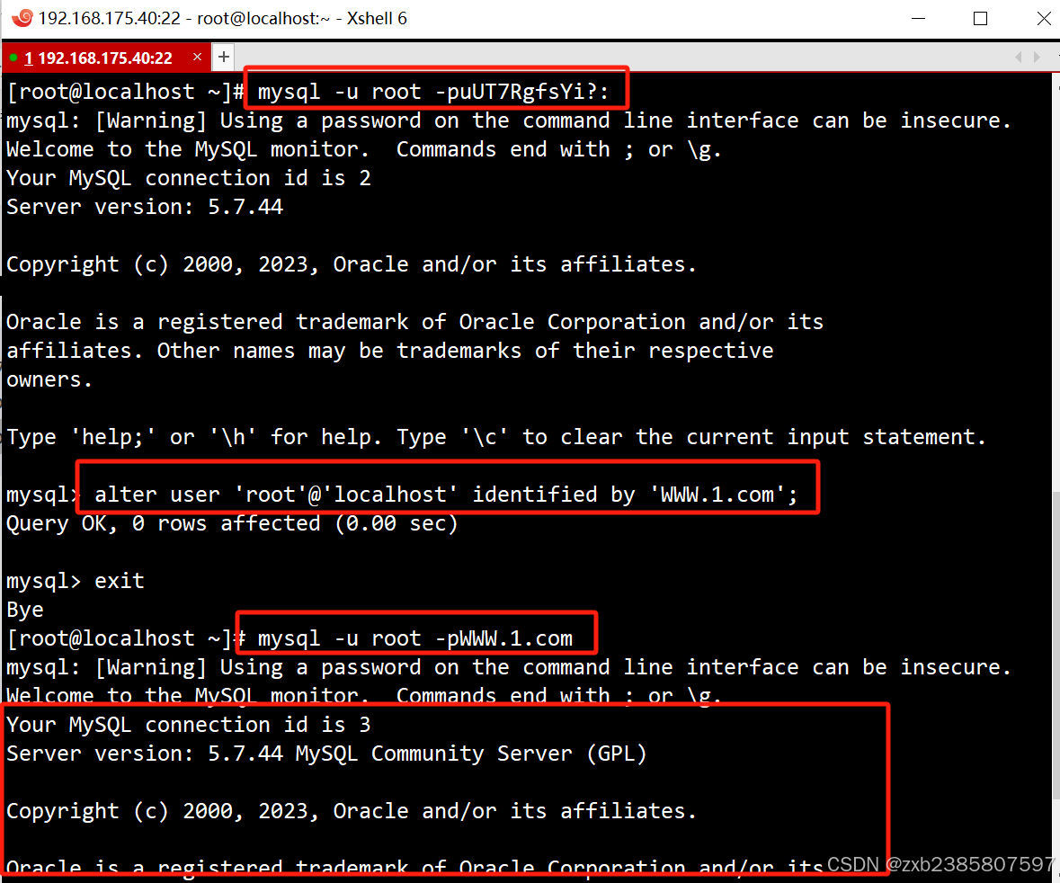

   5.7版本的MySQL启动后默认的管理员密码在和日记里面,以是第一次登录要到日记里找密码
  grep -i "password" /var/log/mysqld.log
   由于第一次的登录密码是随机的,以是为方便以后再次登录,以是进去后先修改下密码,然退却出登录
  mysql -u root -p
  alter user 'root'@'localhost' identified by 'WWW.1.com';

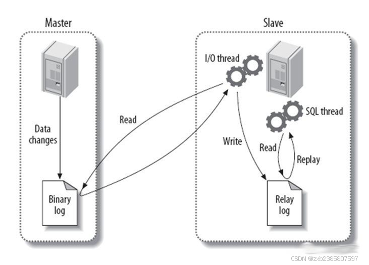

主从(双主)复制原理
我认为主从复制就是“从库”把“主库”里的数据复制一份到本身身上,而且复制的速率越快
,效果越好,而这其中的三个关键要素分别是:
   1.用户:众所周知,数据库是通过用户才能毗连的,以是“从库”想要到“主库”上拿数据复制,在“主库”上必须有一个可以让“从库”使用的用户才行
  2.日记文件:有俩个日记文件很重要,一个叫二进制日记(Binary log),一个叫中继日记(relay log),二进制日记用来记录数据库里发生的所有写数据操作(增,删,改sql),而中继日记则是记录“从库”从“主库”的二进制日记里复制过来所有写数据操作(增,删,改sql)
  3.线程:I/O thread线程和SQL thread线程,一个毗连“主库”,一个毗连“从库”
  以上是大抵的原理,以下的解释更加具体一些;
   在“主库”开启二进制日记的环境下,“从库”开启IO线程SQL线程,由于二进制日记里记录了“主库”所有的写数据操作,以是“从库”上的IO线程通过“主库”提供的用户到“主库”的二进制文件里读取写数据操作,然跋文录到本身的中继日记中,同时,“从库”上的SQL线程会把中继日记里的这些写操作拿到本身身上再执行一次,以到达数据同步的目标
  以上就是主从复制的根本原理 ,而双主和主从(一个主一个从)的区别就是俩个数据库互为主从。

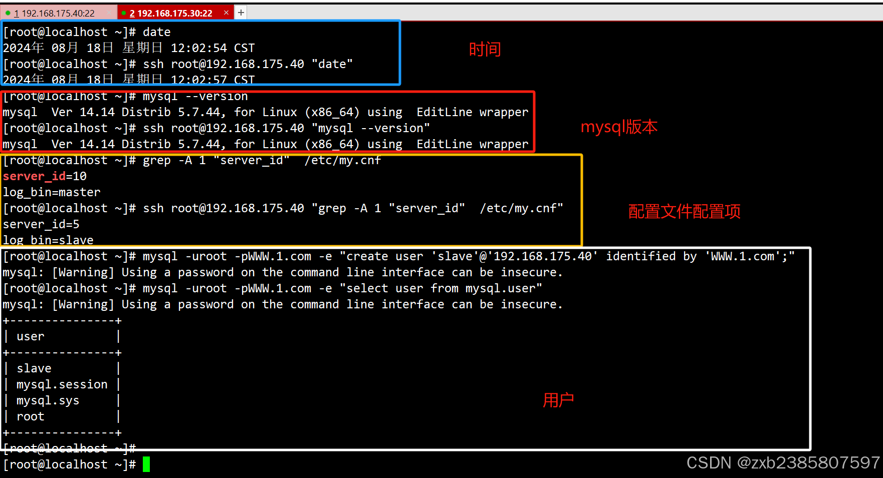

1.环境准备
网络互通,时间同步
   setenforce 0
  systemctl stop firewalld.service
  iptables -F
  以上命令执行完也不肯定可以通,因系统和环境而异
   数据库版本要一致
   mysql --version
  配置文件添加配置项
   #数据库配置文件
  vim /etc/my.cnf
    #此配置俩个数据库要不一样,是用来区分主从的ID
  server_id=10
  #此配置是开启二进制日记文件,名字可自定义,默认不加路径的话生成在数据目次下,现实中由于此文件较为重要,主从复制,备份恢复都要依靠它,以是发起把此文件创建在单独挂载的一块盘上
log_bin=master
  “主”库上准备一个可以供“从库”使用的用户,名字自定义,不要冲突即可
   #这是sql语句,不是shell命令,要进入到数据库里执行
  create user 'slave'@'192.168.175.40' identified by 'WWW.1.com';
  给用户分配权限
  grant replication slave on *.* to 'slave'@'192.168.175.40';
  留意 :为了方便截图,以是我用ssh命令远程执行查察的,大家现实中直接切换到另一服务器窗口执行命令即可,另有sql语句也是为了方便截图,才用的非交互式命令查察的,不相识的要到数据库里面再执行sql,否则会报错
做完以上操作,我们搭建主从的根本环境就已经准备好了

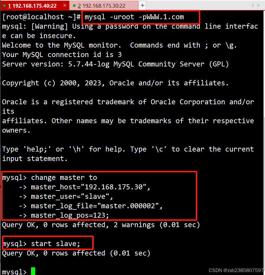

2.在“从库”开启线程,与“主库”形成主从关系
   登录数据库(发起不要如许明文登录,不安全)
  mysql -uroot -pWWW.1.com
  “主库”的地址,“从库”使用哪个账号登录“主库”,IO线程到“主”库的哪个二进制日记里的哪个位置开始读取写操作
  change master to
  master_host="192.168.175.30",
  master_user="slave",
  master_password="WWW.1.com",
  master_log_file="master.000003",
  master_log_pos=5249;
  开启IO线程和Sql线程
  start slave;

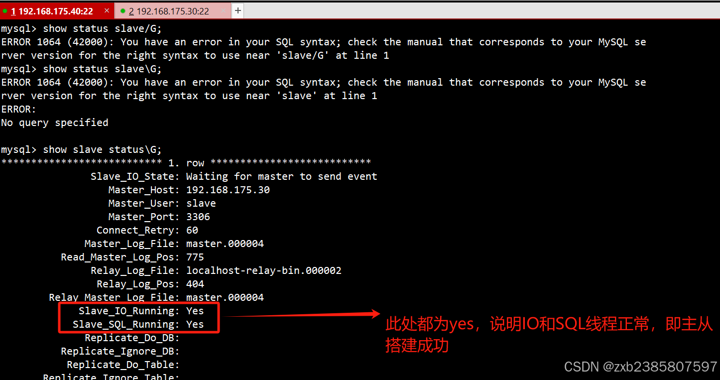

   查察主从状态信息
  show slave status\G;
  当IO线程和SQL线程都成功开启则说明主从关系建立成功,“从”库可以实时的到“主”库里拿数据到本身身上了

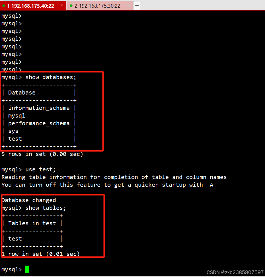

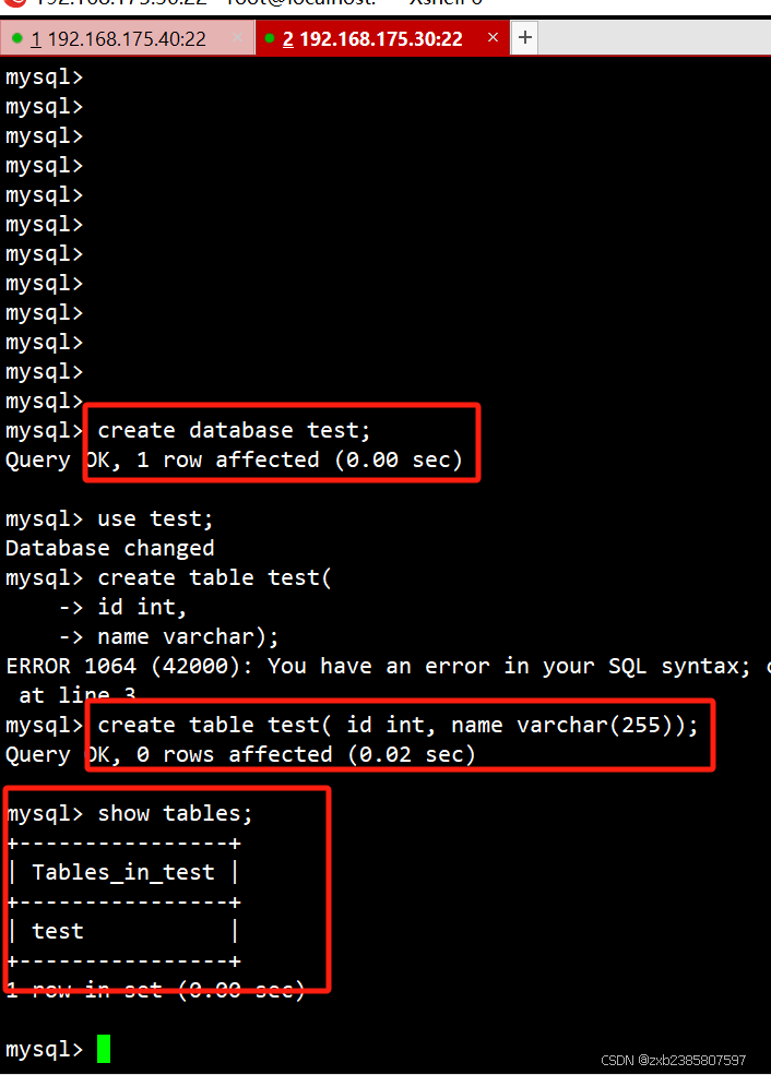

我们在“主”库上创建一个库,然后查察是否可以同步到“从”库
可以看到在“主”库上创建的库,表都可以在“从”库上直接查察到

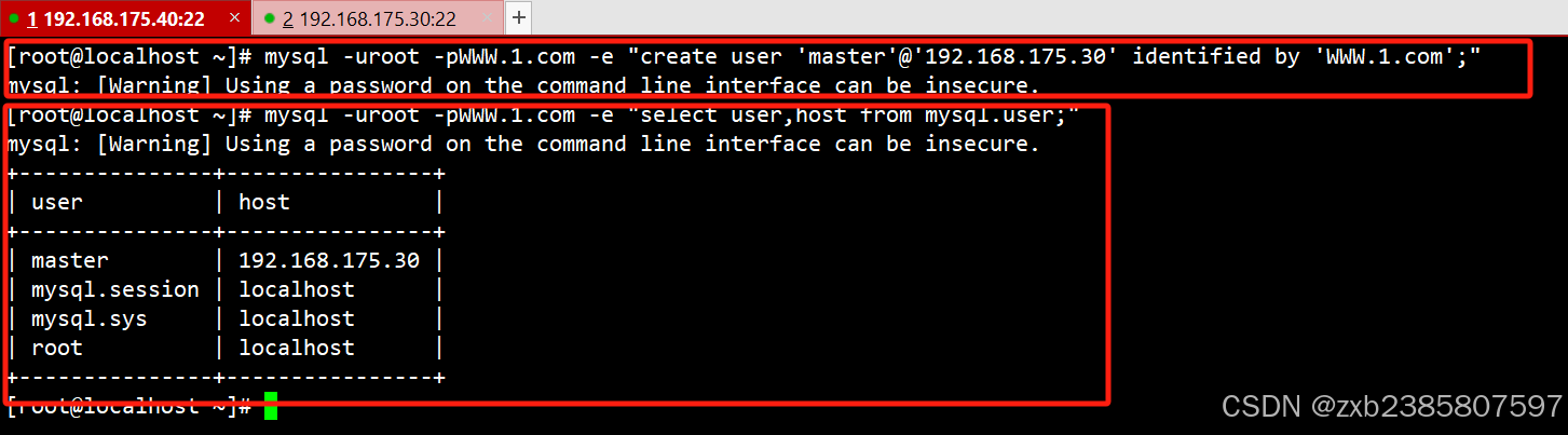

  在“从”库上准备一个可以供“主”库使用的用户,名字自定义,不要冲突即可
   create user 'master'@'192.168.175.30' identified by 'WWW.1.com';
  grant replication slave on *.* to 'master'@'192.168.175.30';

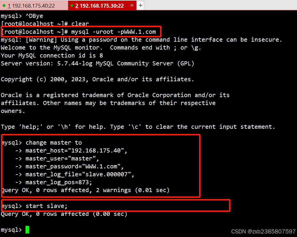

 “主库”开启线程,与“从库”形成主从关系
   留意:在建立“从”库和“主”库的双主关系时,选择“从”库的最新的二进制日记中的最新节点开始数据复制
  “从库”的地址,“主库”使用哪个账号登录“主库”,IO线程到“从”库的哪个二进制日记里的哪个位置开始读取写操作
  change master to
  master_host="192.168.175.40",
  master_user="master",
  master_log_file="slave.000003",
  开启IO线程和Sql线程
  start slave;

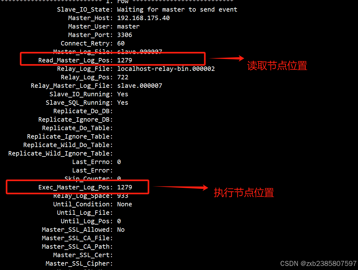

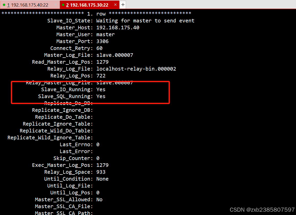

   查察主从状态信息

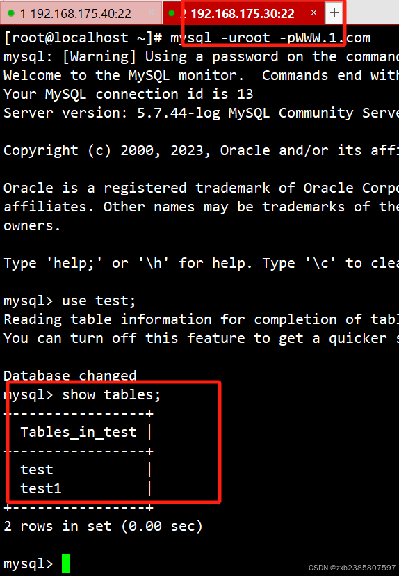

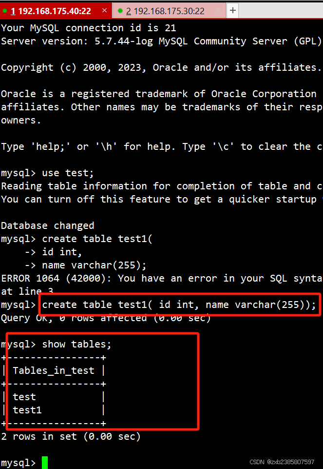

测试一下,在原“从”库上创建库,表看是否能够同步至原“主”库
至此,我们的双主数据库搭建完成
