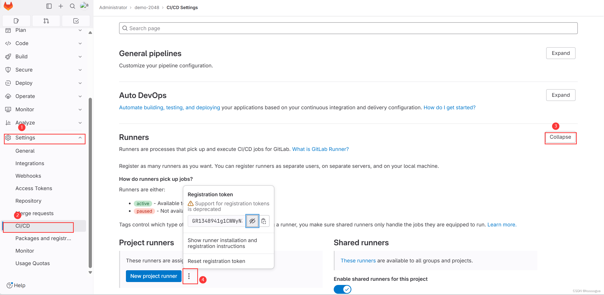

我们在gitlab的web界面里,点击"Settings"→"CI/CD",找到Runners,点击右边"Expend"展开,查看注册的Token并复制

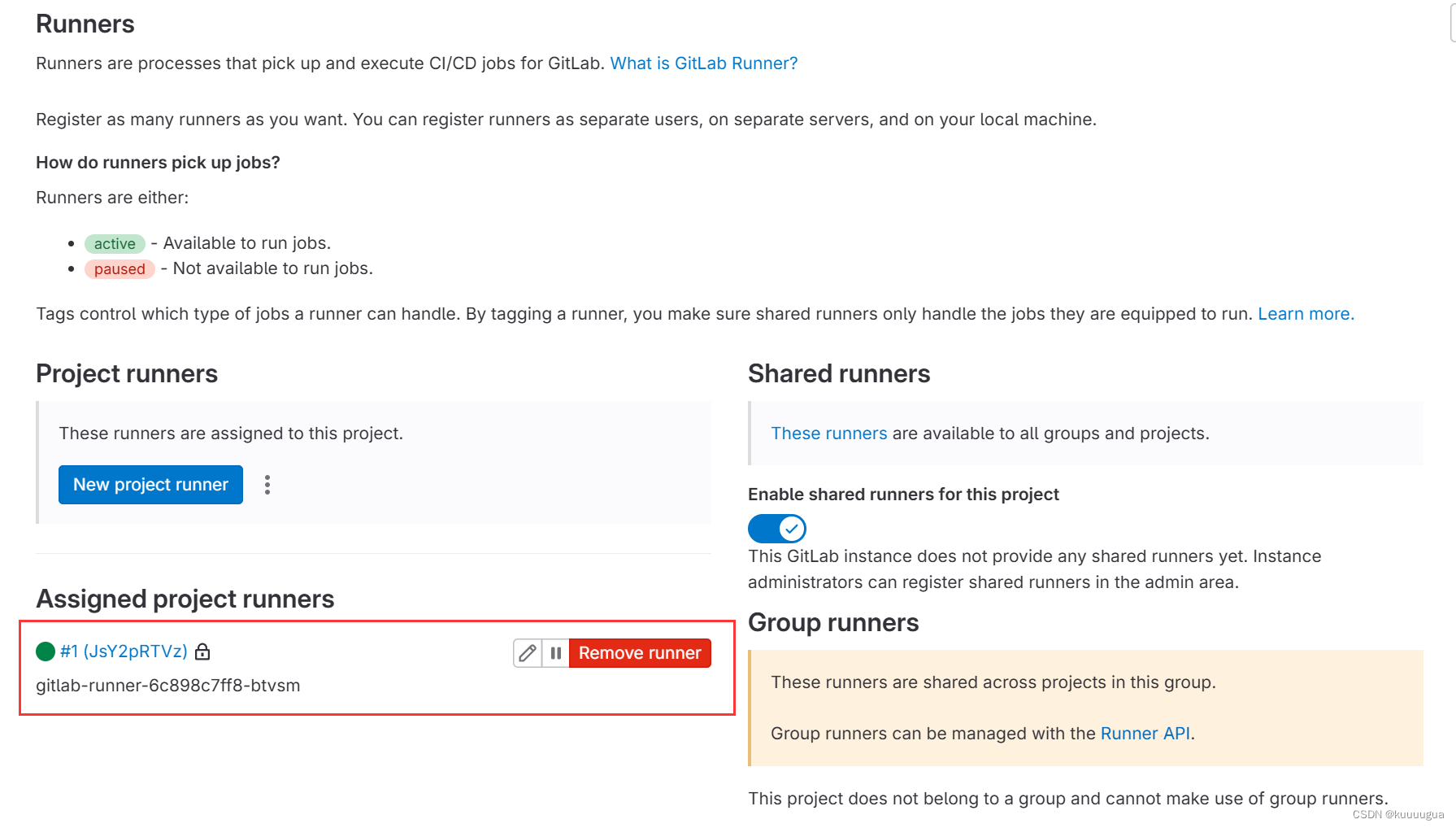

回到gitlab的web界面,刷新页面,可以看到乐成注册了
