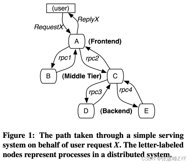

分布式服务的跟踪系统必要记载在一次特定的请求后系统中完成的所有工作的信息。举个例子,图1显现的是一个和5台服务器相关的一个服务,包括:前端(A),两个中心层(B和C),以及两个后端(D和E)。当一个用户(这个用例的发起人)发起一个请求时,起首到达前端,然后发送两个RPC到服务器B和C。B会马上做出反应,但是C必要和后端的D和E交互之后再返还给A,由A来响应最初的请求。对于如许一个请求,简单实用的分布式跟踪的实现,就是为服务器上每一次你发送和吸收动作来收集跟踪标识符(message identifiers)和时间戳(timestamped events)。
为了将所有记载条目与一个给定的发起者(比方,图1中的RequestX)关联上并记载所有信息,如今有两种办理方案,黑盒(black-box)和基于标注(annotation-based)的监控方案。黑盒方案[1,15,2]假定必要跟踪的除了上述信息之外没有额外的信息,如许利用统计回归技能来推断两者之间的关系。基于标注的方案[3,12,9,16]依靠于应用程序或中心件明确地标记一个全局ID,从而毗连每一条记载和发起者的请求。虽然黑盒方案比标注方案更轻便,他们必要更多的数据,以得到足够的精度,由于他们依靠于统计推论。基于标注的方案最重要的缺点是,很显着,必要代码植入。在我们的生产环境中,由于所有的应用程序都利用相同的线程模型,控制流和RPC系统,我们发现,可以把代码植入限制在一个很小的通用组件库中,从而实现了监测系统的应用对开发人员是有效地透明。

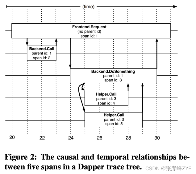

2.1 跟踪树和span
在Dapper跟踪树布局中,树节点是整个架构的根本单位,而每一个节点又是对span的引用。节点之间的连线体现的span和它的父span直接的关系。虽然span在日记文件中只是简单的代表span的开始和结束时间,他们在整个树形布局中却是相对独立的,任何RPC相关的时间数据、零个或多个特定应用程序的Annotation的相关内容会在2.3节中讨论。
在图2中阐明了span在一个大的跟踪过程中是什么样的。Dapper记载了span名称,以及每个span的ID和父ID,以重建在一次追踪过程中差异span之间的关系。如果一个span没有父ID被称为root span。所有span都挂在一个特定的跟踪上,也共用一个跟踪id(在图中未示出)。所有这些ID用全局唯一的64位整数标示。在一个典型的Dapper跟踪中,我们希望为每一个RPC对应到一个单一的span上,而且每一个额外的组件层都对应一个跟踪树型布局的层级。

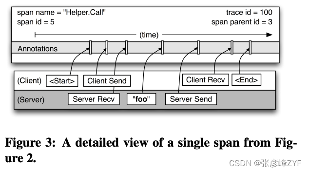

图3给出了一个更详细的典型的Dapper跟踪span的记载点的视图。在图2中这种某个span表述了两个“Helper.Call”的RPC(分别为server端和client端)。span的开始时间和结束时间,以及任何RPC的时间信息都通过Dapper在RPC组件库的植入记载下来。如果应用程序开发者选择在跟踪中增加他们自己的注释(如图中“foo”的注释)(业务数据),这些信息也会和其他span信息一样记载下来。
记住,任何一个span可以包含来自差异的主机信息,这些也要记载下来。究竟上,每一个RPC span可以包含客户端和服务器两个过程的注释,使得链接两个主机的span会成为模型中所说的span。由于客户端和服务器上的时间戳来自差异的主机,我们必须考虑到时间偏差。在我们的分析工具,我们利用了这个究竟:RPC客户端发送一个请求之后,服务器端才能吸收到,对于响应也是一样的(服务器先响应,然后客户端才能吸收到这个响应)。如许一来,服务器端的RPC就有一个时间戳的一个上限和下限。

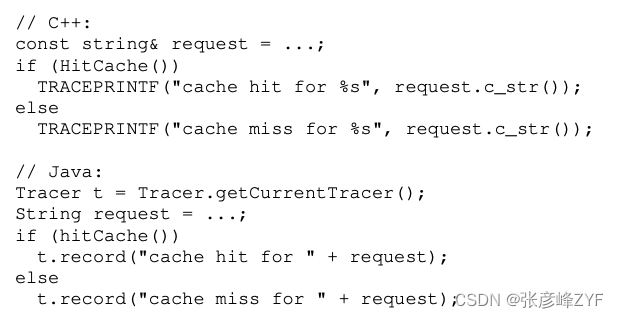

上述植入点足够推导出复杂的分布式系统的跟踪细节,使得Dapper的核心功能在不改动Google应用的情况下可用。然而,Dapper还答应应用程序开发人员在Dapper跟踪的过程中添加额外的信息,以监控更高级别的系统行为,或资助调试题目。我们答应用户通过一个简单的API定义带时间戳的Annotation,核心的示例代码入图4所示。这些Annotation可以添加任意内容。为了保护Dapper的用户意外的过分热衷于日记的记载,每一个跟踪span有一个可设置的总Annotation量的上限。但是,应用程序级的Annotation是不能更换用于体现span布局的信息和记载着RPC相关的信息。
除了简单的文本Annotation,Dapper也支持的key-value映射的 Annotation,提供给开发人员更强的跟踪能力,如持续的计数器,二进制消息记载和在一个进程上跑着的任意的用户数据。键值对的Annotation方式用来在分布式追踪的上下文中定义某个特定应用程序的相关类型。

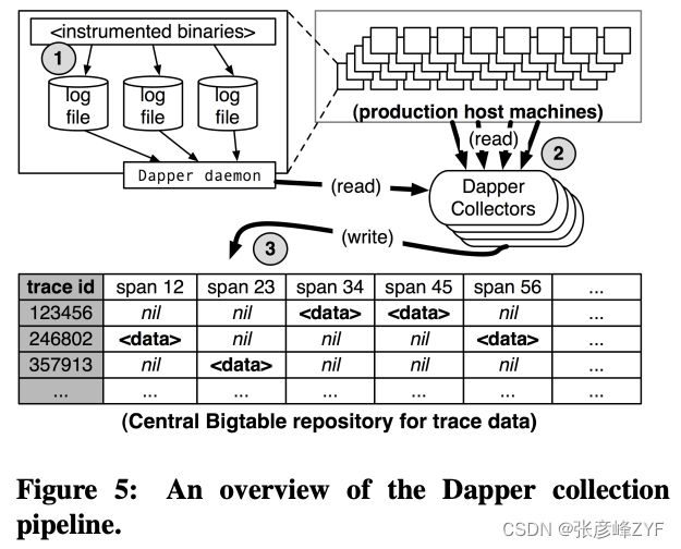

Dapper的跟踪记载和收集管道的过程分为三个阶段(参见图5)。起首,span数据写入(1)当地日记文件中。然后Dapper的守护进程和收集组件把这些数据从生产环境的主机中拉出来(2),终极写到(3)Dapper的Bigtable堆栈中。一次跟踪被计划成Bigtable中的一行,每一列相称于一个span。Bigtable的支持稀疏表格布局正适合这种情况,由于每一次跟踪可以有任意多个span。跟踪数据收集(即从应用中的二进制数据传输到中心堆栈所花费的时间)的延迟中位数少于15秒。第98百分位的延迟(The 98th percentile latency)往往随着时间的推移呈现双峰型;大约75%的时间,第98百分位的延迟时间小于2分钟,但是另外大约25%的时间,它可以增涨到几个小时。
Dapper还提供了一个API来简化访问我们堆栈中的跟踪数据。 Google的开发人员用这个API,以构建通用和特定应用程序的分析工具。第5.1节包含更多如何利用它的信息。

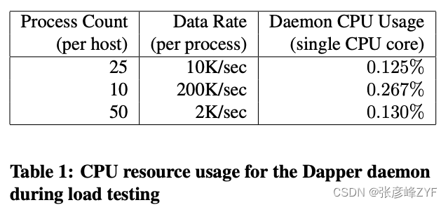

读出跟踪数据也会对正在被监控的负载产生干扰。表1展示的是最坏情况下,Dapper收集日记的守护进程在高于实际情况的负载基准下举行测试时的cpu利用率。在生产环境下,跟踪数据处理中,这个守护进程从来没有超过0.3%的单核cpu利用率,而且只有很少量的内存利用(以及堆碎片的噪音)。我们还限制了Dapper守护进程为内核scheduler最低的优先级,以防在一台高负载的服务器上发生cpu竞争。
Dapper也是一个带宽资源的轻量级的消费者,每一个span在我们的堆栈中传输只占用了平均426的byte。作为网络行为中的极小部分,Dapper的数据收集在Google的生产环境中的只占用了0.01%的网络资源。

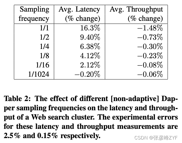

每个请求都会利用到大量的服务器的高吞吐量的线上服务,这是对有效跟踪最重要的需求之一;这种情况必要生成大量的跟踪数据,而且他们对性能的影响是最敏感的。在表2中我们用集群下的网络搜索服务作为例子,我们通过调整采样率,来衡量Dapper在延迟和吞吐量方面临性能的影响。
我们看到,虽然对吞吐量的影响不是很显着,但为了避免显着的延迟,跟踪的采样还是必要的。然而,延迟和吞吐量的带来的丧失在把采样率调整到小于1/16之后就全部在实验偏差范围内。在实践中,我们发现即便采样率调整到1/1024仍旧是有足够量的跟踪数据的用来跟踪大量的服务。保持Dapper的性能消耗基线在一个非常低的程度是很告急的,由于它为那些应用提供了一个宽松的环境利用完备的Annotation API而无惧性能丧失。利用较低的采样率另有额外的长处,可以让长期化到硬盘中的跟踪数据在垃圾回收机制处理之前保留更长的时间,如许为Dapper的收集组件给了更多的灵活性。

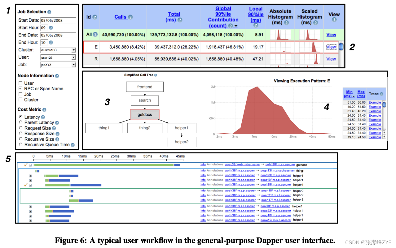

绝大多数用户利用发生在基于web的用户交互接口。篇幅有限,我们不能列出每一个特点,而只能把典型的用户工作流在图6中展示。
为了让用户查询及时数据,Dapper的用户界面能够直接与Dapper每一台生产环境下的服务器上的守护进程举行交互。在该模式下,不可能指望能看到上面所说的系统级的图表展示,但仍旧可以很轻易基于性能和网络特性选取一个特定的跟踪。在这种模式下,可在几秒钟内查到及时的数据。
根据我们的记载,大约有200个差异的Google工程师在一天内利用的Dapper的UI;在一周的过程中,大约有750-1000差异的用户。这些用户数,在新功能的内部告示上,是按月连续的。通常用户会发送特定跟踪的毗连,这将不可避免地在查询跟踪情况时中产生很多一次性的,持续时间较短的交互。

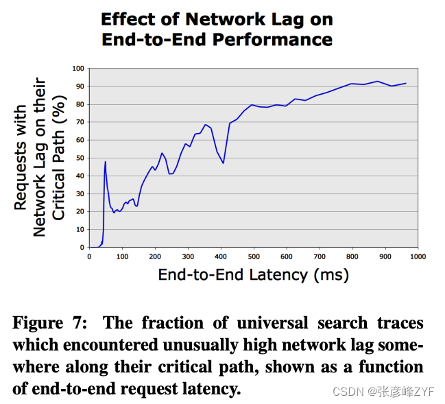

Google投入了大量的人力和物力资源在他的网络布局上。从前网络管理员可能只关注独立的硬件信息、常用工具及以及搭建出的各种全局网络鸟瞰图的dashboard上的信息。网络管理员确实可以一览整个网络的康健状况,但是,当碰到题目时,他们很少有能够正确查找网络负载的工具,用来定位应用程序级别的罪魁罪魁。
虽然Dapper不是计划用来做链路级的监控的,但是我们发现,它优劣常适合去做集群之间网络运动性的应用级任务的分析。Google能够利用Dapper这个平台,建立一个不断更新的控制台,来显示集群之间最活泼的网络流量的应用级的热点。别的,利用Dapper我们能够为昂贵的网络请求提供指出的构成缘故原由的跟踪,而不是面临差异服务器之间的信息孤岛而无所适从。建立一个基于Dapper API的dashboard总共没花超过2周的时间。
