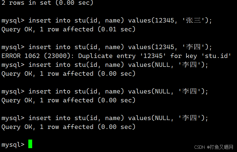

        一张表中有些数据须要唯一性, 数据不能重复。但是一张表中只能有一个主键, 所以这就不能让所有的信息列都变成主键, 那么怎样包管这些列的信息的唯一性, 这个就用到了唯一键。下面为示例:
  1. mysql> create table stu(
  2.     -> id char(20) unique comment'这是一个学生的唯一键',
  3.     -> name varchar(32) not null
  4.     -> );
        插入数据时假如插入到的id重复, 他就会给我们不报错, 说有一个地方重复, 为id。 但是假如我们把id设为NULL,就不会重复。——这个区别于主键, 主键不能为空, 不能重复。 但是唯一键可以为空。
        而且假如设置了唯一健, desc的时间的Key列就会表现UNI
