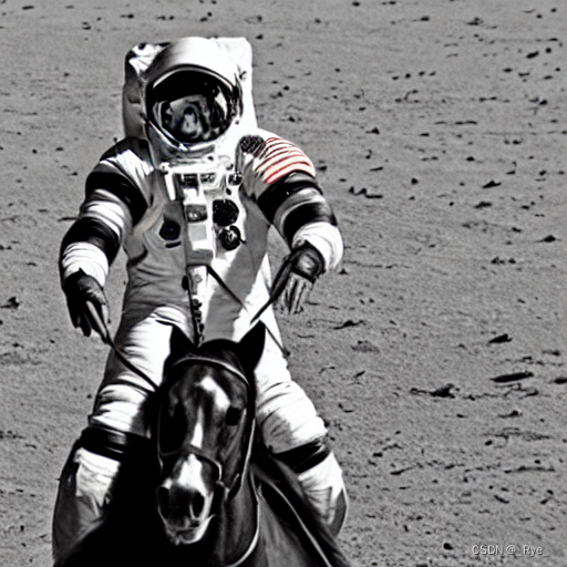

使用 Stable Diffusion 生成图片
文生图
大概你还没怎么体验过文生图的应用,那我们先用几行最简单的代码体验一下。在这一讲里,我建议一定要用 Colab 大概其他的 GPU 环境,因为用 CPU 来执行的话,速度会慢到让人无法接受。
安装依靠包:
  1. %pip install diffusers accelerate transformers
代码:
  1. from diffusers import DiffusionPipeline
  2. pipeline = DiffusionPipeline.from_pretrained("runwayml/stable-diffusion-v1-5")
  3. pipeline.to("cuda")
  4. image = pipeline("a photograph of an astronaut riding a horse").images[0]
  5. image
输出效果:
代码非常简单,只有寥寥几行。这里,我们使用了 Huggingface 的 Diffusers 库,通过 DiffusionPipeline 加载了 RunwayML 的 stable-diffusion-v1-5 的模型。然后,指定了这个 Pipeline 使用 CUDA 也就是利用 GPU 来举行计算。末了向这个 Pipeline 输入了一段文本,通过这段文本我们就生成了一张图片。
这里,我们画的是在 Stable Diffusion 里非常经典的一张“宇航员在太空骑马”的图片。之所以画这么一张图片,是为了证明我们并不是通过“搜索”的方式找到一张已经存在的图片。比如,上一讲里我们介绍过 CLIP 模型,实在就可以完成从文本到图片的搜索功能。而 Stable Diffusion,是真的让 AI“画”出来一张新的图片。毕竟,从前宇航员也从来没有在太空骑过马,也不大概有人拍下过如许的照片。

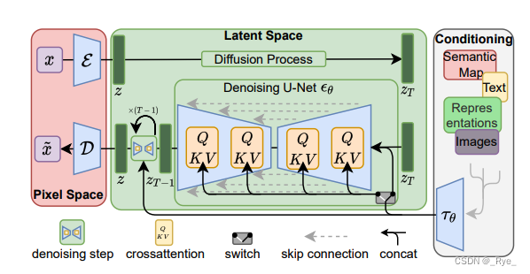

Stable Diffusion 的根本原理
Stable Diffusion 生成的图片效果的确不错,相信你也很好奇这个事情的原理是什么。实在,Stable Diffusion 背后不是单独的一个模型,而是由多个模型组合而成的。整个 Stable Diffusion 文生图的过程是由如许三个核心模块构成的。
第一个模块是一个 Text-Encoder,把我们输入的文本变成一个向量。实际使用的就是我们上一讲介绍的 CLIP 模型。因为 CLIP 模型学习的是文本和图像之间的关系,所以得到的这个向量既明确了文本的含义,又能和图片的信息关联起来。
第二个是 Generation 模块,顾名思义是一个图片信息生成模块。这里也有一个呆板学习模型,叫做 UNet,还有一个调理器(Scheduler),用来一步步地去除噪声。这个模块的工作流程是先往前面的用 CLIP 模型推理出来的向量里添加很多噪声,再通过 UNet+Scheduler 渐渐去除噪声,末了拿到了一个新的张量。这个张量可以认为是一个尺寸上缩小了的图片信息向量,里面隐含了我们要生成的图片信息。
末了一个模块,则是 Decoder 大概叫做解码器。背后也是一个呆板学习的模型,叫做 VAE。它会根据第二步的返回效果把这个图像信息还原成最终的图片。
这个过程,可以结合 Stable Diffusion 相干论文里的一张模型架构图来看。
如许听起来大概有点太理论了,那我们照旧看看详细的代码和图片生成的过程吧,如许就比较容易明确图片是怎么生成的了。

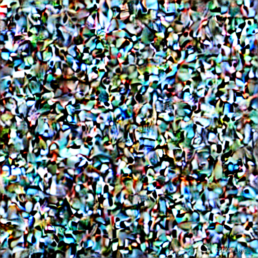

末了,我们通过 Diffusion 算法一步一步来生成图片就好了。我们根据前面指定的参数,循环了 25 步,每一步都通过 Scheduler 和 UNet 来举行图片去噪声的操纵。并且每 5 步都把对应去噪后的图片信息,以及解码后还原的图片显示出来。
  1. from tqdm.auto import tqdm
  2. scheduler.set_timesteps(num_inference_steps)
  3. denoised_images = []
  4. decoded_images = []
  5. for i, t in enumerate(tqdm(scheduler.timesteps)):
  6.     # expand the latents if we are doing classifier-free guidance to avoid doing two forward passes.
  7.     latent_model_input = torch.cat([latents] * 2)
  8.     latent_model_input = scheduler.scale_model_input(latent_model_input, timestep=t)
  9.     # predict the noise residual
  10.     with torch.no_grad():
  11.         noise_pred = unet(latent_model_input, t, encoder_hidden_states=text_embeddings).sample
  12.     # perform guidance
  13.     noise_pred_uncond, noise_pred_text = noise_pred.chunk(2)
  14.     noise_pred = noise_pred_uncond + guidance_scale * (noise_pred_text - noise_pred_uncond)
  15.     # compute the previous noisy sample x_t -> x_t-1
  16.     latents = scheduler.step(noise_pred, t, latents).prev_sample
  17.     if i % 5 == 0:
  18.       denoised_image = display_denoised_sample(latents, i)
  19.       decoded_image = display_decoded_image(latents, i)
  20.       denoised_images.append(denoised_image)
  21.       decoded_images.append(decoded_image)
输出效果:
  1. Denoised Sample @ Step 0
  1. Decoded Image @ step 0
  1. Denoised Sample @ Step 5
  1. Decoded Image @ step 5
  1. Denoised Sample @ Step 10
  1. Decoded Image @ step 10
  1. Denoised Sample @ Step 15
  1. Decoded Image @ step 15
  1. Denoised Sample @ Step 20
  1. Decoded Image @ step 20
  1. Denoised Sample @ Step 25
  1. Decoded Image @ step 25
运行完程序,你就可以看到我们的图片是如何一步步从完全的噪点还原成一张图片的了。而且你仔细观察,还可以看到 Generation 生成的图像信息,类似于 Decoder 还原出来的图像信息的轮廓。这是因为 U-Net 实在是一个图片语义分割的模型。
而如果我们打印一下生成的图片的维度,你也可以看到,Generation 生成的图像信息分辨率只有 64x64,而我们还原出来的图片分辨率是 512x512。

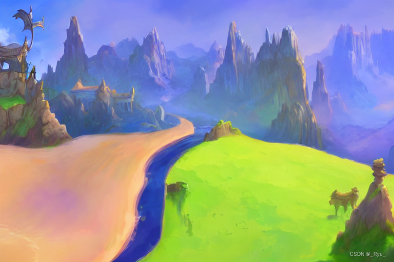

图生图
相信你已经明确了这个 Stable Diffusion 生成图片的过程,以及过程里每个模块的工作了。那你应该比较容易明确如何通过 Stable Diffusion 实现图生图了,我们下面就来详细看一看。
当然,这一次我们就不用本身一步步调用各个模块来实现图生图了。我们可以直接使用 Diffusers 库里自带的 Pipeline。
  1. import torch
  2. from PIL import Image
  3. from io import BytesIO
  4. from diffusers import StableDiffusionImg2ImgPipeline
  5. device = "cuda"
  6. model_id_or_path = "runwayml/stable-diffusion-v1-5"
  7. pipe = StableDiffusionImg2ImgPipeline.from_pretrained(model_id_or_path, torch_dtype=torch.float16)
  8. pipe = pipe.to(device)
  9. image_file = "./data/sketch-mountains-input.jpg"
  10. init_image = Image.open(image_file).convert("RGB")
  11. init_image = init_image.resize((768, 512))
  12. prompt = "A fantasy landscape, trending on artstation"
  13. images = pipe(prompt=prompt, image=init_image, strength=0.75, guidance_scale=7.5).images
  14. display(init_image)
  15. display(images[0])
输出效果:
对应的代码也非常简单,我们把 Pipeline 换成了 StableDiffusionImg2ImgPipeline,此外除了输入一段文本之外,我们还提供了一张草稿图。然后,你可以看到对应生成的图片的轮廓,就类似于我们提供的草稿图。而图片的内容风格,则是按照我们文本提示语的内容生成的。

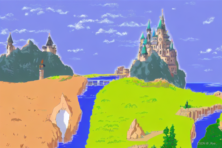

而如果我们换一下提示语,就能更改生成的详细内容。比如我们想换成宫崎骏的风格,并且希望后面高耸的不是山,而是城堡,出现的图片照旧相同的轮廓,但是用不同的内容。在下面给出了一个代码示例,可以本身看一看。
  1. prompt = "ghibli style, a fantasy landscape with castles"
  2. images = pipe(prompt=prompt, image=init_image, strength=0.75, guidance_scale=7.5).images
  3. display(init_image)
  4. display(images[0])
输出效果:

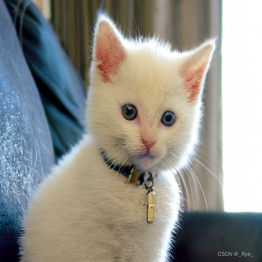

同样,我们还可以通过 Stable Diffusion 来提拔图片的分辨率,只不过需要一个单独的模型。这个模型就是专门在一个高低分辨率的图片组合上练习出来的。对应的 UNet 和 VAE 的模型是和原始的 Stable Diffusion 不一样的。
  1. from diffusers import StableDiffusionUpscalePipeline
  2. # load model and scheduler
  3. model_id = "stabilityai/stable-diffusion-x4-upscaler"
  4. pipeline = StableDiffusionUpscalePipeline.from_pretrained(
  5.     model_id, revision="fp16", torch_dtype=torch.float16
  6. )
  7. pipeline = pipeline.to("cuda")
  8. # let's download an  image
  9. low_res_img_file = "./data/low_res_cat.png"
  10. low_res_img = Image.open(low_res_img_file).convert("RGB")
  11. low_res_img = low_res_img.resize((128, 128))
  12. prompt = "a white cat"
  13. upscaled_image = pipeline(prompt=prompt, image=low_res_img).images[0]
  14. low_res_img_resized = low_res_img.resize((512, 512))

如果我们打印一下 pipeline,对应的模型的组件照旧相同的。
  1. pipeline
输出效果:
  1. StableDiffusionUpscalePipeline {
  2.   "_class_name": "StableDiffusionUpscalePipeline",
  3.   "_diffusers_version": "0.15.1",
  4.   "low_res_scheduler": [
  5.     "diffusers",
  6.     "DDPMScheduler"
  7.   ],
  8.   "max_noise_level": 350,
  9.   "scheduler": [
  10.     "diffusers",
  11.     "DDIMScheduler"
  12.   ],
  13.   "text_encoder": [
  14.     "transformers",
  15.     "CLIPTextModel"
  16.   ],
  17.   "tokenizer": [
  18.     "transformers",
  19.     "CLIPTokenizer"
  20.   ],
  21.   "unet": [
  22.     "diffusers",
  23.     "UNet2DConditionModel"
  24.   ],
  25.   "vae": [
  26.     "diffusers",
  27.     "AutoencoderKL"
  28.   ]
  29. }

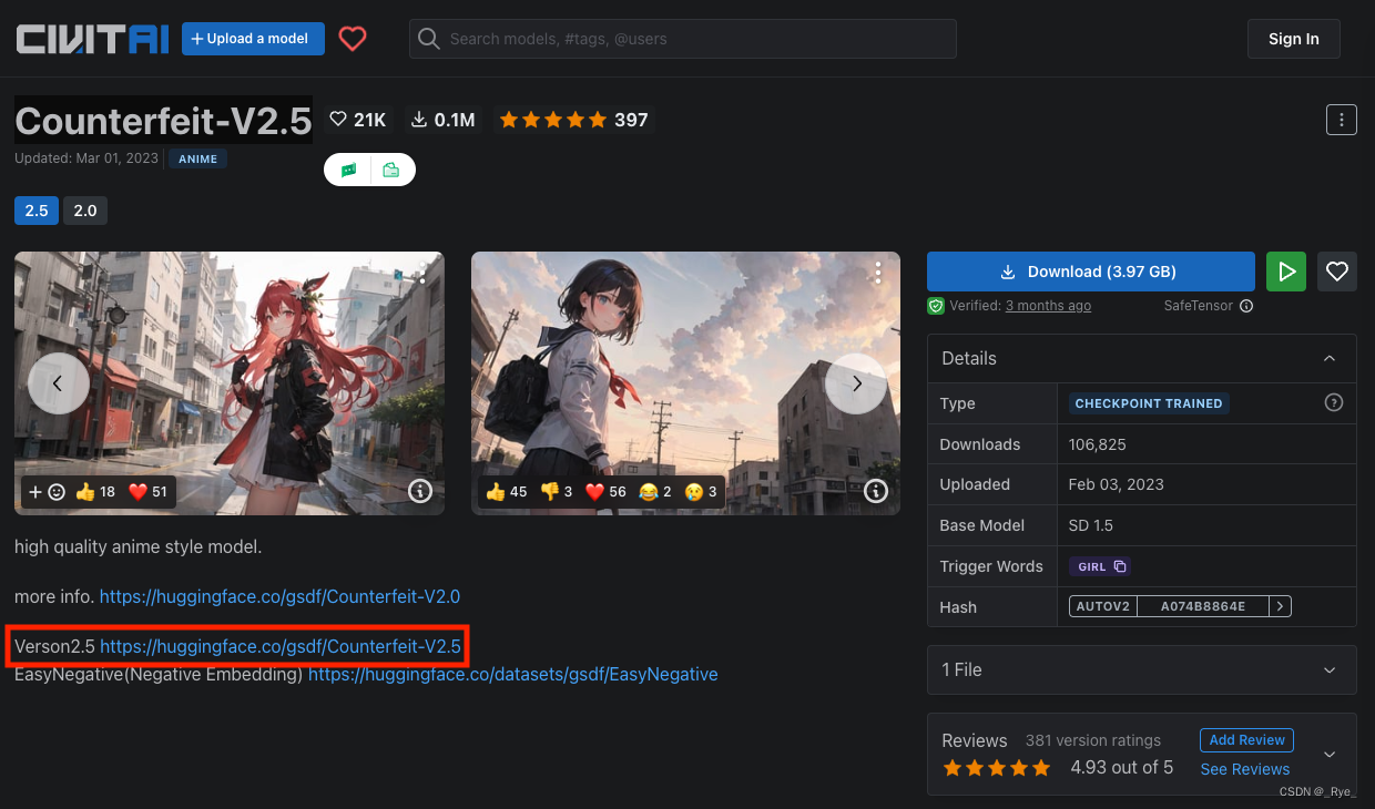

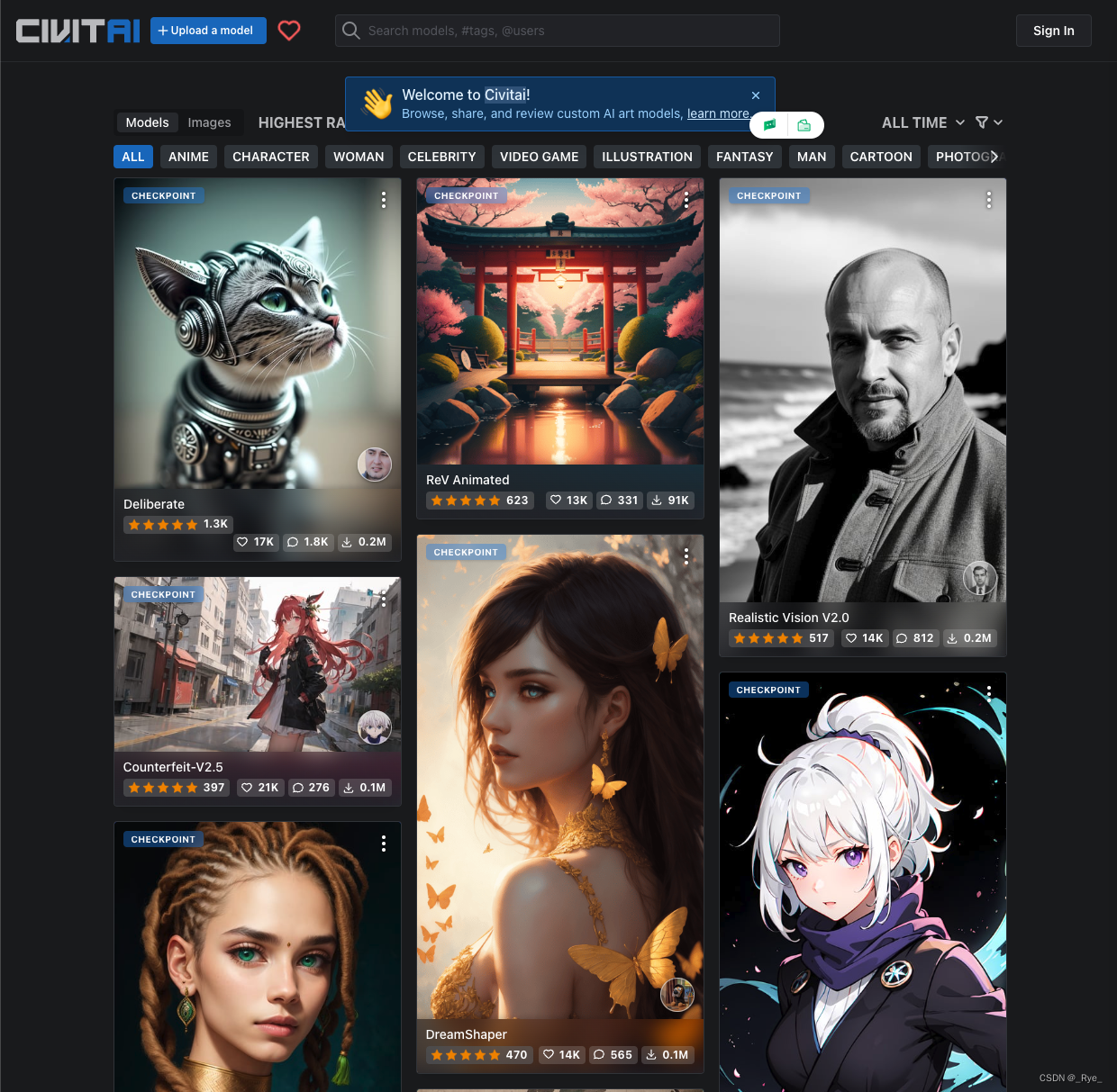

使用社区里的其他模型
在这个过程中,你可以看到 Stable Diffusion 并不是指某一个特定的模型,而是指一类模型结构。因为 Stable Diffusion 是完全开源的,所以你大可以利用本身的数据去练习一个属于本身的模型。毕竟上,市面上开源练习出来的 Stable Diffusion 的模型非常多,也已经有了像 CIVITAI 如许的分享 Stable Diffusion 模型的平台。
     CIVITAI 里有用户们本身练习的各种风格的模型
我们可以去 CIVITAI 的网站,找到我们喜好的模型。比如我们专门找一个二次元的模型 counterfeit-V2.5。在对应的模型页面,我们可以看到它直接就包罗了 Huggingface 里面的模型。
所以我们就可以直接通过 Diffuers 库来调用这个模型。
  1. pipeline.to("cuda")
  2. prompt = "((masterpiece,best quality)),1girl, solo, animal ears, rabbit, barefoot, knees up, dress, sitting, rabbit ears, short sleeves, looking at viewer, grass, short hair, smile, white hair, puffy sleeves, outdoors, puffy short sleeves, bangs, on ground, full body, animal, white dress, sunlight, brown eyes, dappled sunlight, day, depth of field"
  3. negative_prompt = "EasyNegative, extra fingers,fewer fingers,"
  4. image = pipeline(prompt=prompt, negative_prompt=negative_prompt).images[0]
  5. image
输出效果:
当然,不是所有 CIVITAI 里的模型都在 Huggingface 上提供了本身的模型版本。默认 CIVITAI 的模型,每每只是提供了一个模型权重文件。你可以使用现在最流行的 Stable-Diffusion-Web-UI 应用来使用这个模型权重文件。你可以把 Web-UI 在当地摆设起来,它会提供一个图形界面让你不用写代码就可以直接调整各种参数来生成图片。
     来自 stable-diffusion-web-ui 的图形界面
CIVITAI 的 Wiki里面也详细提供了在 Stable-Diffusion-Web-UI 里面使用模型的步调,可以照着这个步调多拿几个模型试试看。
