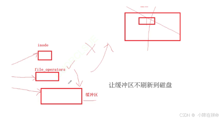

        既然一个文件可以被多个历程打开,那么文件其实就算是一个公共资源,其实也可以做到一个历程读一个历程写,从而实现通信
——>但是如许会有一个问题,就是数据必须要写到外设上,所以就会有用率方面的问题
——>因此我们希望这个通信能在内存内里去举行而不牵扯到外设,所以我们必要有一个“内存级文件”概念(让用户可以大概通过扫描目录布局看到文件,但是只存在于内存中),然后我们必要让操作系统知道不要把内存级文件刷到磁盘上。而是只保留在缓冲区里。
 ——>管道就是一个内存级文件,此中又根据方案的差别,存在匿名管道命名管道!

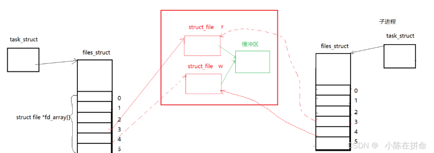

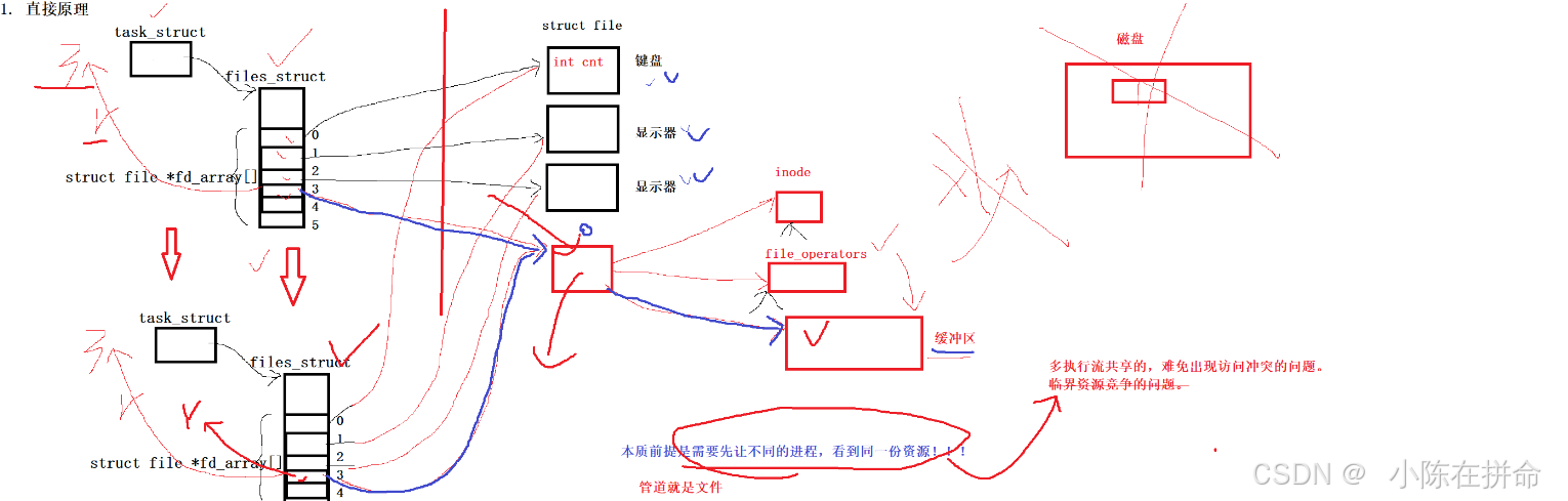

      接下来我们要思考的就是,我们究竟如何让两个历程看到同一份资源并实现通信,所以第一个方案就是——>父子历程!!因为子历程可以做到和父历程看到同一份代码,所以可以尝试让父历程和子历程举行通信!
       创建子历程的时间,pcb和文件描述符表,肯定是要拷贝的,但是并不会创建新的文件!!因为历程管理和文件系统是两个模块(你能打开我是因为操作系统,你还敢要求这么多??我们是平级!!)
    但是常规的文件固然可以被看到,但是必然会被刷新到磁盘上,所以我们不想让他刷新的话,就必须引入“内存级文件”——匿名管道,如许操作系统能区分开来

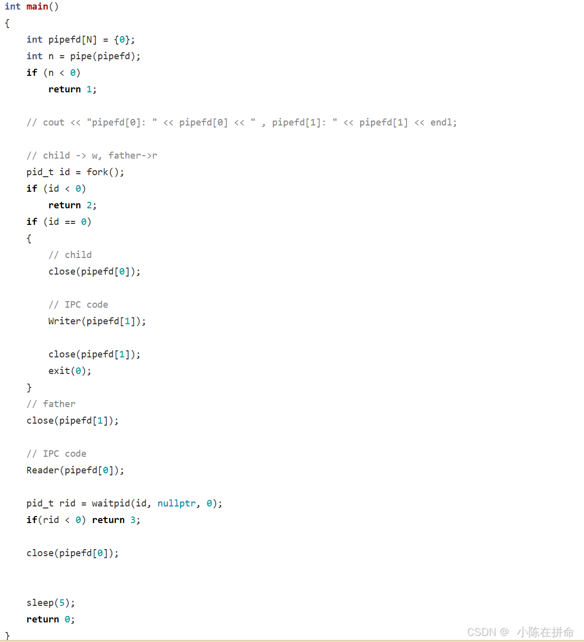

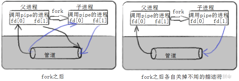

用fork来共享管道原理:

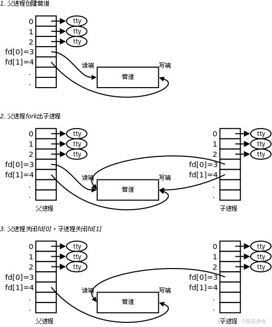

站在文件描述符角度-深度理解管道:
问题1:父历程和子历程一个读一个写实现了通信,但是假如此中一方不小心关掉了会不会导致另一方出错呢??
——>理论上是有大概的,但是操作系统已经考虑到了,就是通过引用计数
问题2:管道文件是只读方式打开的。所以子历程继续的时间也只有只读权限,那么两个都是读就没办法通信了吗??

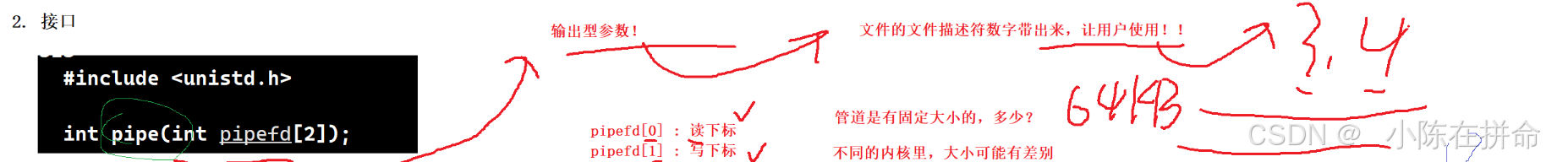

——>所以我们必然不能在父历程中用open打开这个文件,而是用pipe这个专门为管道文件设置的接口,  普通文件必要通过open打开,而管道文件在设计的时间得用pipe,一边以只读方式打开,一边以只写的方式打开(占据了两个fd的位置),然后关掉此中一个不用的,然后继续给子历程也关掉一个不用的,最后实现父子历程一个是写端一个是读端的单向通信(这就是管道这个名字的由来)。
——>管道在设计的时间就是不能支持同时读写的!
——>另一方面 open是有路径的,因为他是一个真实存在的文件,而我们假如想打开一个内存级文件,就必须用接口pipe!

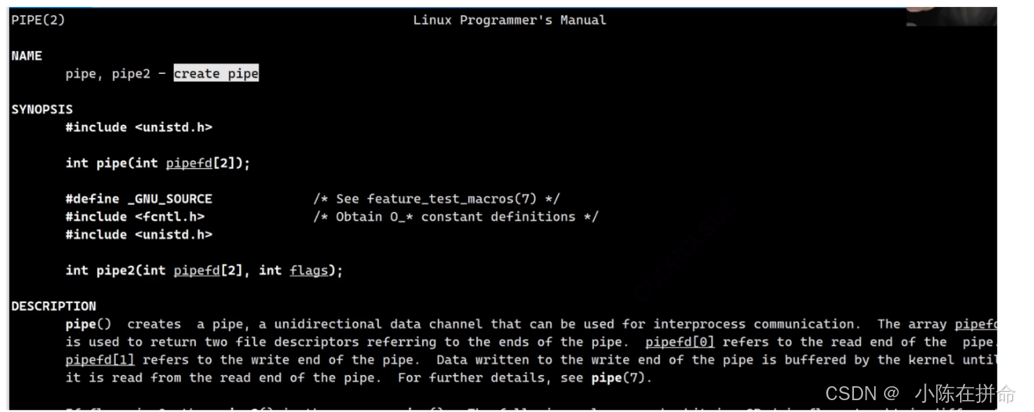

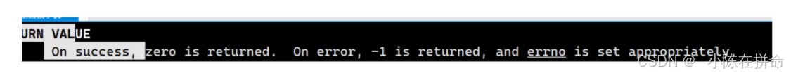

       参数是一个 pipefd[2] 输出型参数 他会在该历程的文件描述符表中找到两个下标最小的位置,然后一个为读端打开的fd 放在pipefd[0]中  一个为写端打开的fd 放在pipefd[1]中  如许用户可以通过这个输出型参数拿到fd  关掉此中一个不用的  然后举利用用
     成功了返回0  不成功返回-1

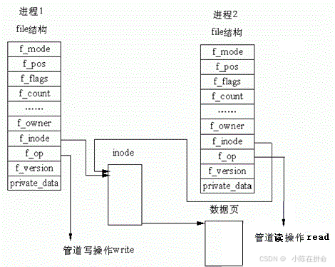

站在内核角度-管道本质:
     所以,看待管道,就犹如看待文件一样!管道的使用和文件一致,迎合了“Linux统统皆文件头脑”。

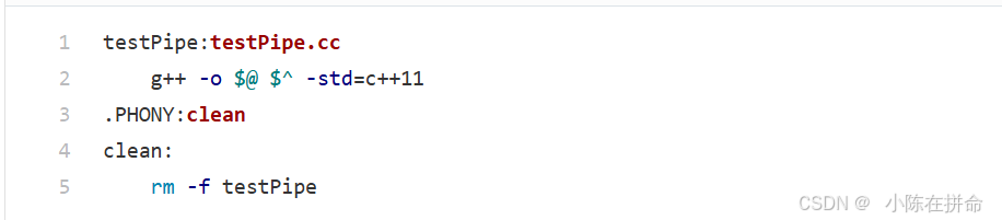

makefile:
1、建立通信
2、实现读写方法

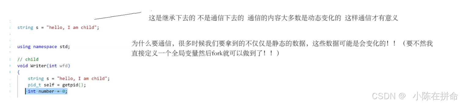

问题:我们为什么不直接界说出全局变量,如许fork之后至子历程不就能看到了吗??
——>如许是继续而不是通信,因为我们要拿到的数据大概是会变革的,如许通信才故意义

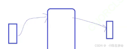

1、具有血缘关系的历程举行历程间通信
2、管道只能单向通信(实现双向通信就必须有两个管道)

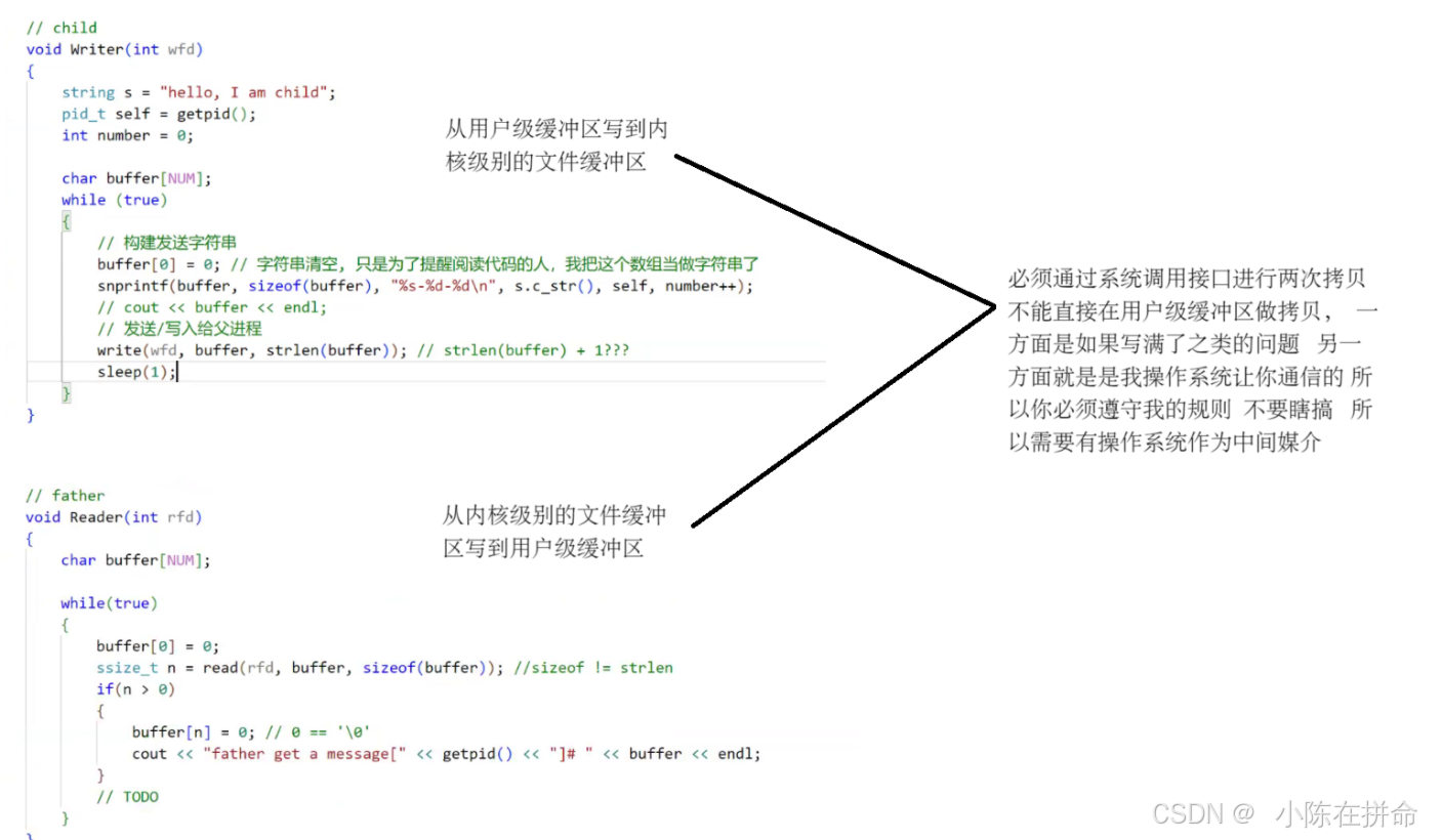

        对于父历程来说,子历程写了多少次根本不紧张,只要管道里有数据,有多少就会读多少,前提条件是我们缓冲区充足大。也就是说,当子历程向管道写满了,当父历程在读的时间,就会把多次写的信息一次读了出来,在父历程看来,它读到的就是一个一个的字符,对于我们用户用什么存取,如何区分,这是我们用户的事。所以我们得出一个管道的特点,管道是面向字节流的
4、管道是面向字节流的
       写端写了自己,我不管,反正我读端默认会把整个缓存区都读出来(因为在我看来缓冲区就是一个个字节) 至于你要把读出来的这些怎么做分离,是你用户的事情,不是我这个管道应该操心的——>这种特点就是字节流

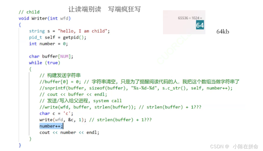

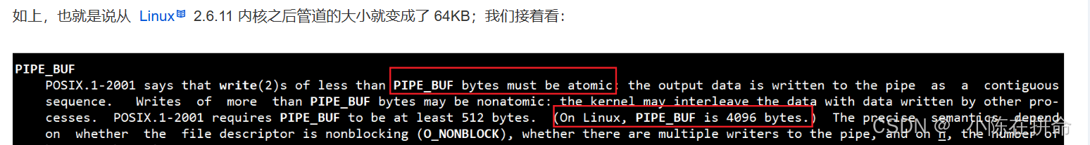

5、管道是有固定大小的(Linux中是64KB)且具有原子性,但是在差别的内核里大概有区别
 验证管道大小:
最后写到65536说明管道大小是64kb

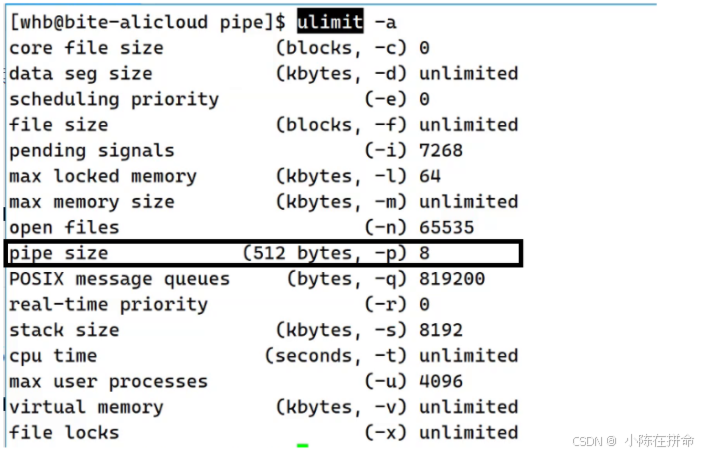

ulimit 下令用于限定 shell 历程及其所创历程的资源使用

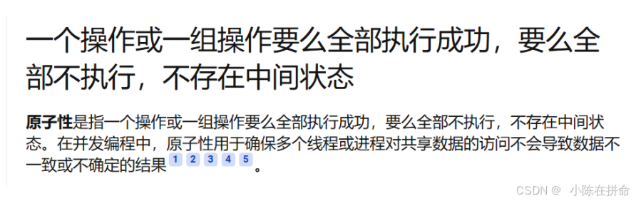

 ulimit -a检察到的pipe size一次原子写入为:512 bytes * 8 = 4096 bytes 。(4KB)
问题:可以我们验证的时间管道大小是64kb,那为什么pipesize是4kb呢??
——> 因为管道具有原子性!!pipesize的意思是管道一次原子写入的大小,意思就是只要你写入的内容不超过这个大小,那么在你写的期间,父历程不会来读!

2、读写端正常,管道假如被写满,写端就要阻塞  (防止覆盖之前的数据)

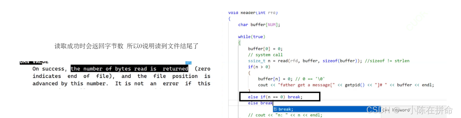

3、读端正常读,写端关闭,读端最后会读到0,表明读到了文件pipe结尾,不会被阻塞!
所以读端(父历程读到0的时间)发现读到文件结尾,没有读的意义了 就可以break。

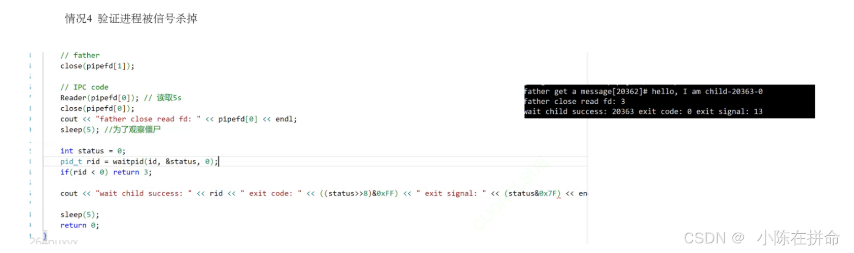

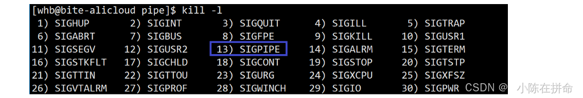

4、写端正常写入,但是读端关闭了,操作系统就要杀掉正在写入的历程——>通过信号杀掉!
   起首我们要知道,操作系统是不会做低效、浪费资源和时间等雷同的工作的,假如做了,操作系统就是bug;所以我们想,写端正常,读端关闭后,还有实际意义吗?没有了!因为写满了又怎样呢,又没有历程去读,所以当写端正常,读端关闭了,操作系统就要 kill 掉正在写入的历程。如何 kill 呢?通过信号,其实操作系统会使用13号信号 SIGPIPE kill 掉正在写入的历程
    所以为什么我们一般让父历程读子历程写呢??因为如许我们父历程可以在回收子历程的时间检测到子历程是被信号杀死的,照旧正常退出的!!

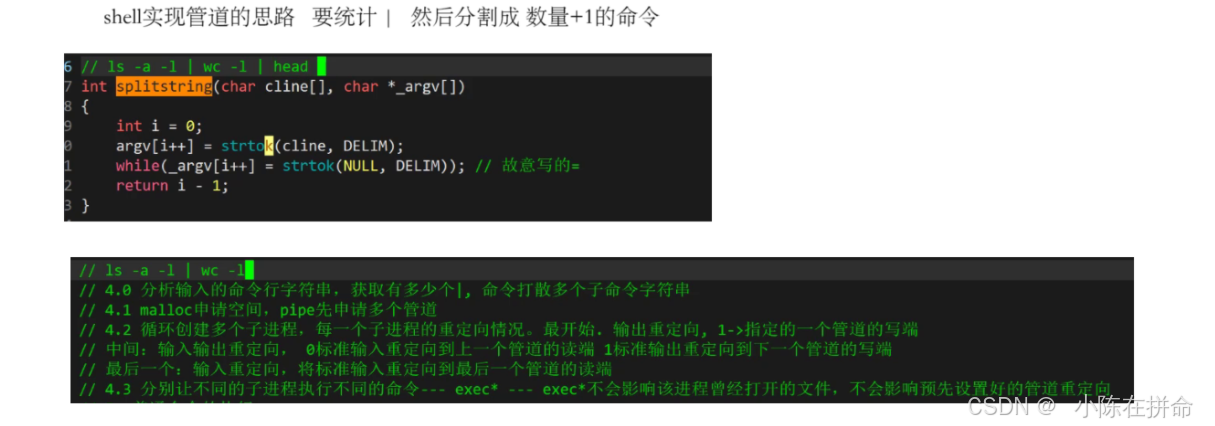

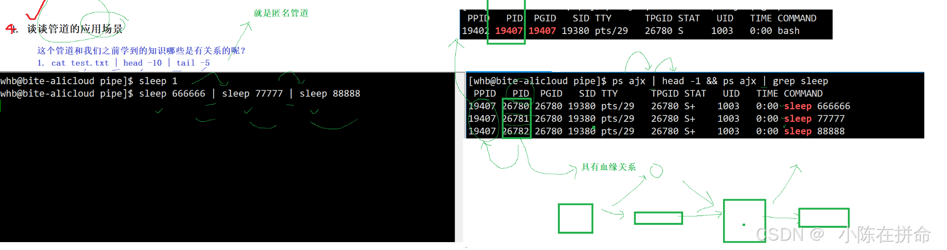

1、起首我们以前接触过 | 这个符号,其实这个就是管道,比方我们在多条指令中使用 | :
     我们会发现他们的PID不一样,但是PPID是一样的,说明他们的父历程都是bash,而他们是具有血缘关系的历程,所以“ | ”就相当于操作系统为他们创建了匿名管道来实现通信!

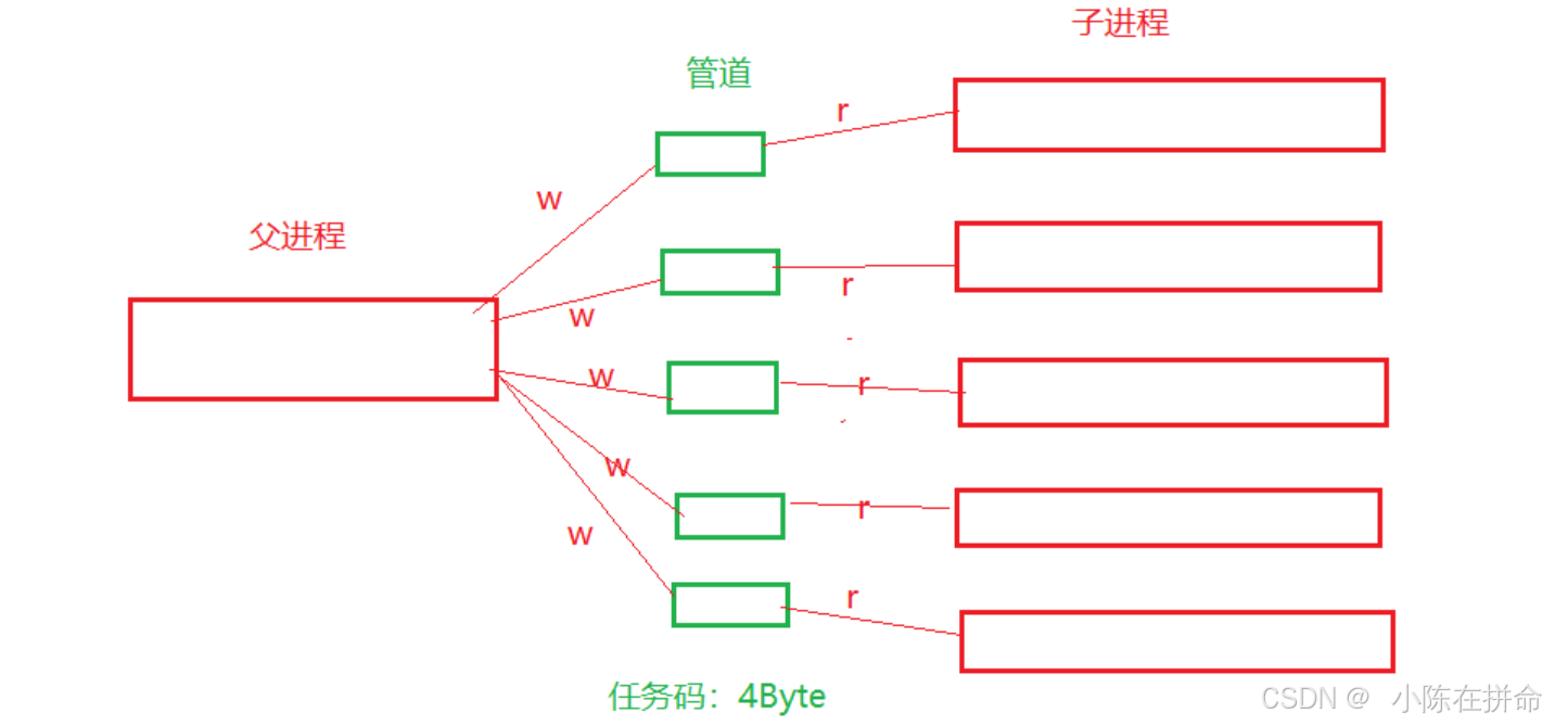

 2、可以实现历程池(通过系统调用的的次数来提高内存的申请速度)
 所以,当父历程想布置任务的时间,无非就是做两件事,一就是选择任务,二是选择历程。

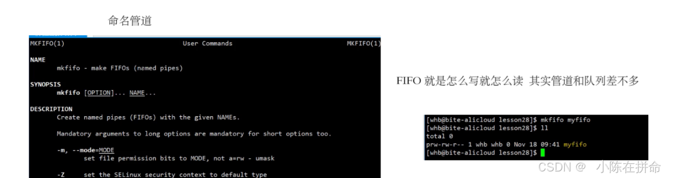

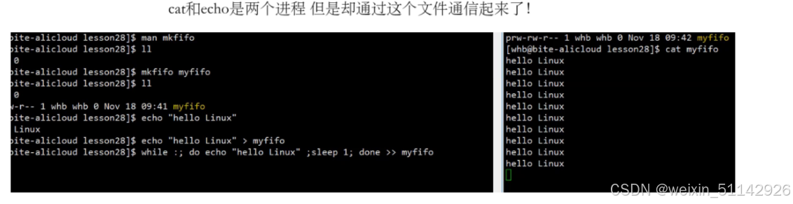

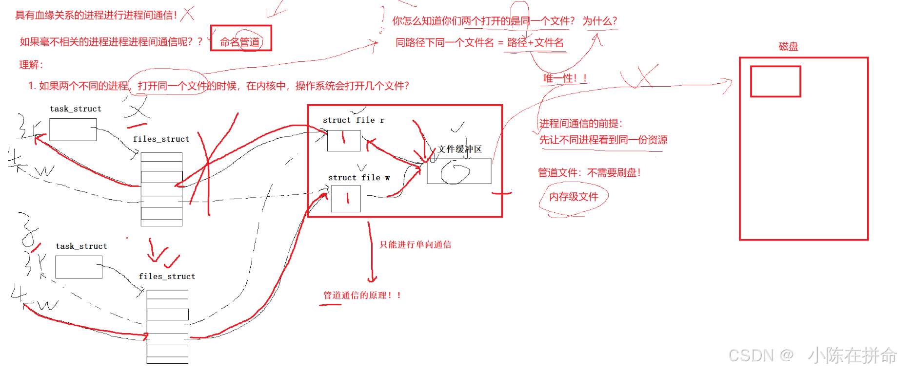

     假如毫不相关的历程举行历程间通信呢??所以我们必要有下一个方案叫做命名管道。接下来我们先使用一下命名管道,先看现象再表明。此中建立命名管道的接口为 mkfifo
那么如何实现通信呢??我们创建两个终端,一个读一个写观察
 该管道看起来是在磁盘中存在,但是它实际数据并不会刷新到磁盘上。
 我们一直往管道里写,管道的大小都不会发生变革
问题1:父子历程可以通过继续看到同一个文件,那两个毫不相关的历程,我怎么知道这俩历程打开的是不是同一个文件呢??
——>同一路径下的文件名:路径+文件名 (唯一性)
命名管道有自己的名字,所以他的体系照旧跟文件如出一辙的体系,只不外区别是他不会刷盘!
问题2:假如两个历程打开同一个文件,在内核中,操作系统会打开几个文件呢??
——> 只会打开一个文件,维护一个缓冲区
      难道不怕两个历程写在缓冲区会混乱么??——>本身两个历程同时打开一个不受掩护的文件,纵然有两个缓冲区,写入也是会混乱的,所以你用户都不怕了,我操作系统怕什么???
