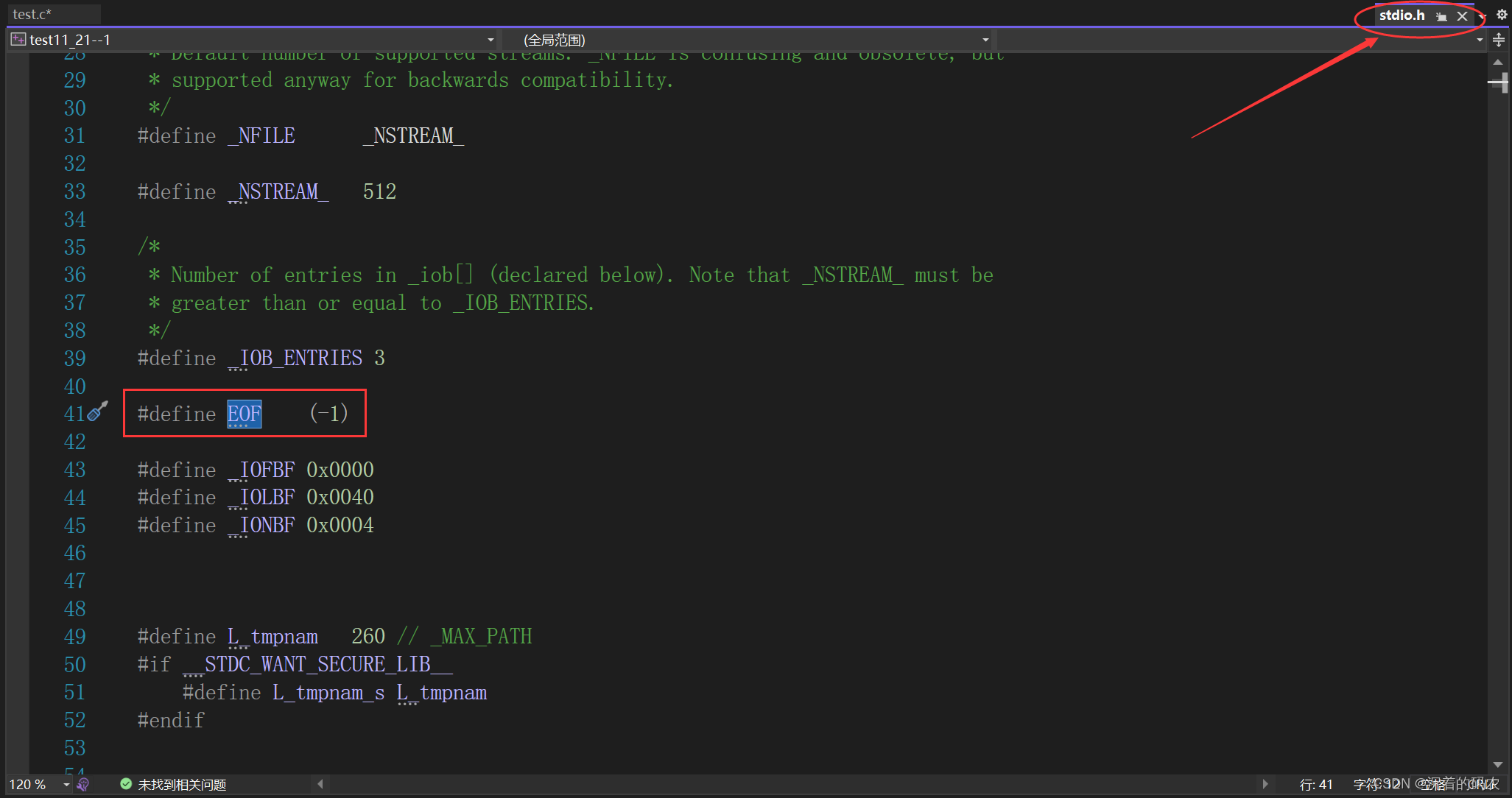

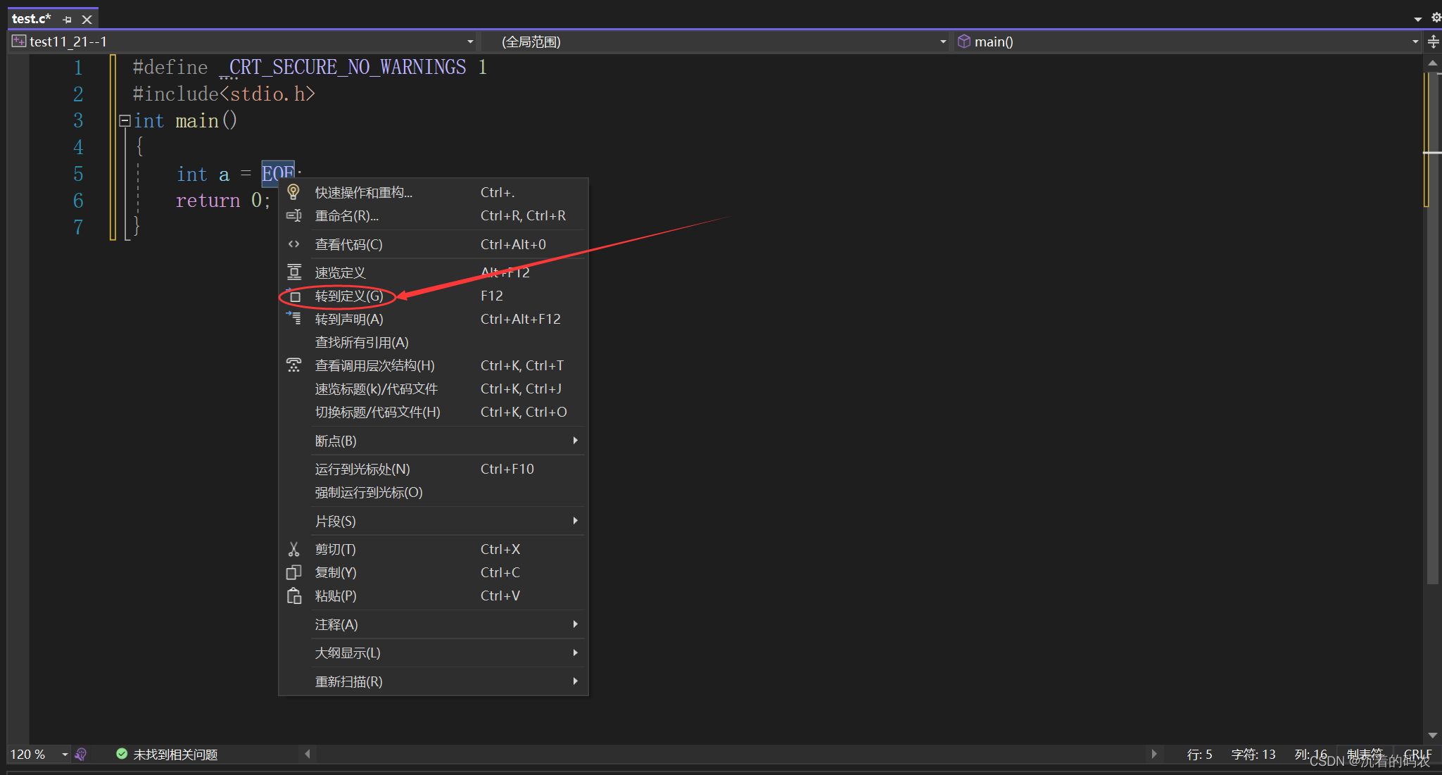

  我在VS2022编译器下创建了test.c文件,写一段简朴代码,选中EOF右键点击转到定义
点击转到定义后发现关键字EOF的定义被生存在头文件stdio.h中
且被定义为-1;

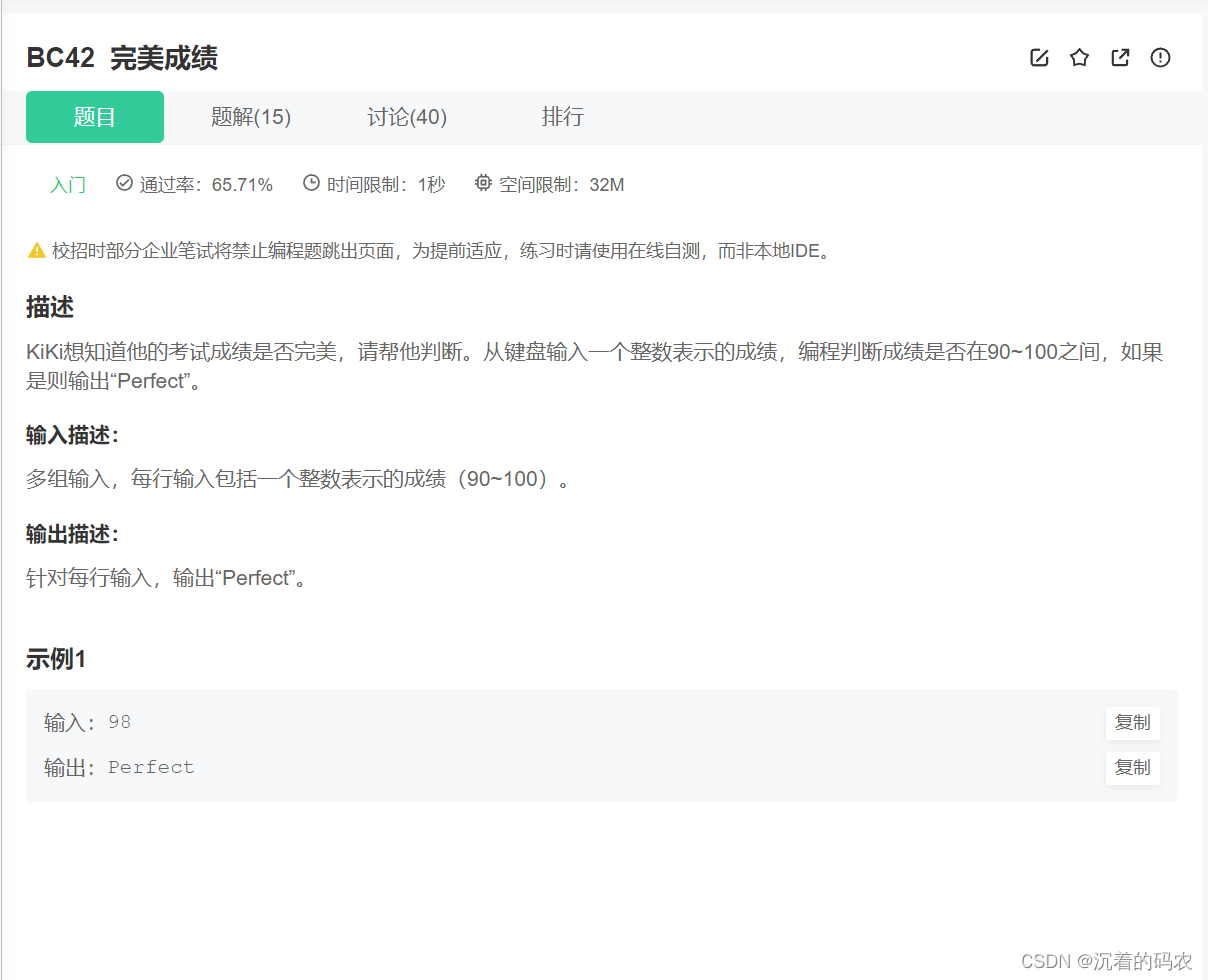

  其实在很多在线oj上,有很多题目没有给定输入的数据的数量
例如牛客网这道题目
   题目链接:https://www.nowcoder.com/practice/8312e497509a450f968d9a6a2381ce32?tpId=107&&tqId=33323&rp=1&ru=/ta/beginner-programmers&qru=/ta/beginner-programmers/question-ranking
  我们可以看到在这道题目的输入描述中出现多组输入但是并没有告诉我们详细数量,在这个时候就必要用到EOF;

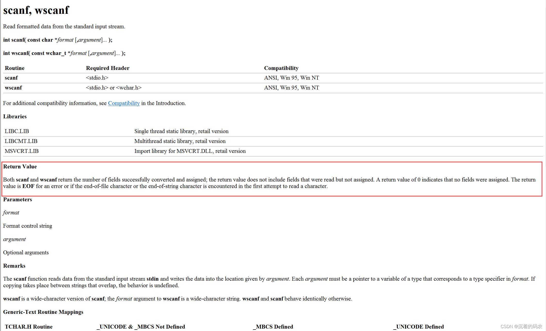

在MSDN上对scanf的返回值做出相识释
scanf函数是有返回值的。
一般来说,它的返回值是成功读取的元素个数。但当遭遇读取失败时,它的返回值便是 -1 (也就是它本身返回一个EOF) 。
而若是一个元素都还没成功读入的时候就遇到了读取失败或EOF,那它直接就会返回-1,不管后面再输入了什么。

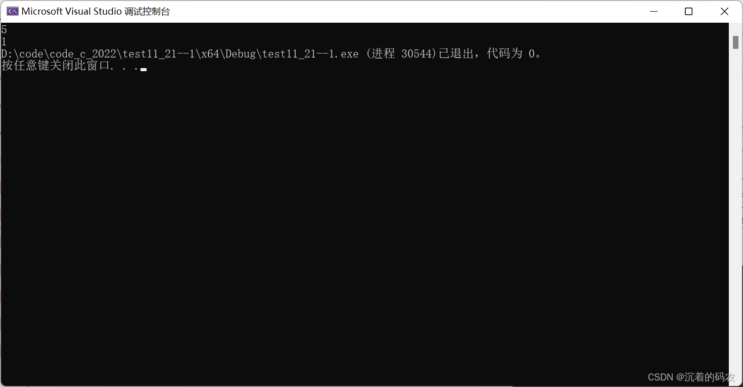

我们可以看到将scanf的返回值给到a后,a的值是1

我们可以看到将scanf的返回值给到a后,a的值是2

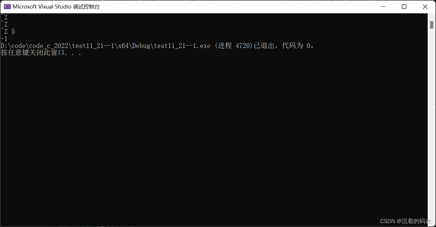

如果b被成功赋值,而c没有,则返回1
如果b没有成功赋值,c成功赋值,则返回EOF,且给c所赋的值也不会传入c
(我利用的编译器在这里有些小bug,必须输入三次ctrl+z)

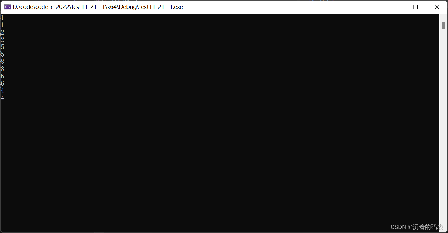

由于scanf只读取一个数据,所以返回值是1,所以无论输入多少,循环都会不绝进行下去,雷同“死循环”。
效果如下:
