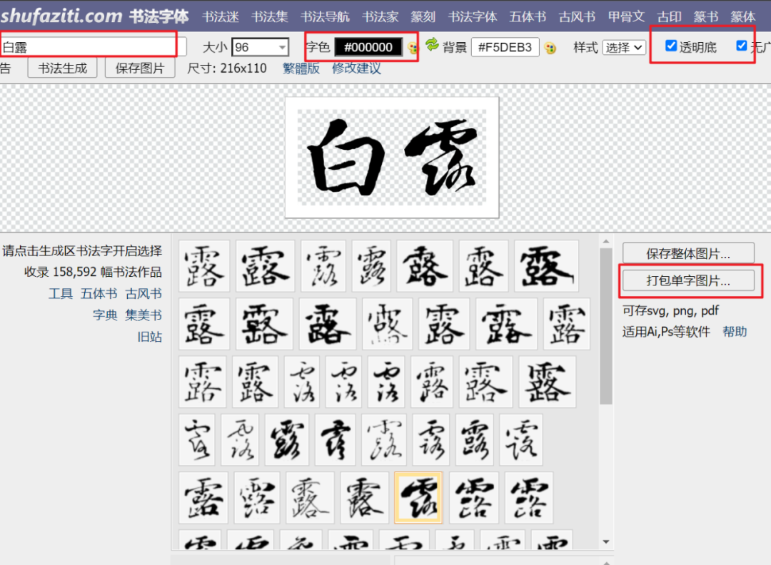

1、这里可以自行设计字体,为了节省时间,我直接用了一个在线书法字体网,输入”白露“,选择了2个毛笔字,作为我们的字体模板(勾选透明底,打包下载单字)
2、然后导入ps中,排成上下格式,白色黑字,这样底图就完成了,如下图所示:

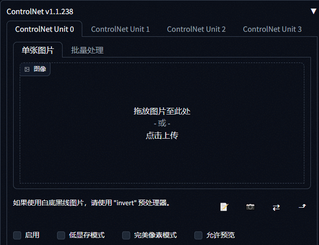

1、打开Stable diffusion,这里我用的秋叶包,在文生图模式下,点击下方的ControlNe,将我们处理好的图片,拖拽到ControlNe里,并勾选“启用、完美像素、答应预览”,点击最右侧向上箭头,将尺寸发送到文生图。

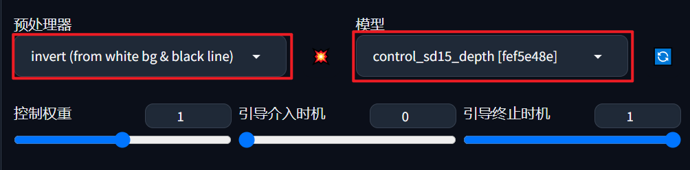

2、预处理器选择invert(白底黑字反色,如果是黑底白底这里不消选),模型选择depth。控制权重这里,权重越低则笔墨变换越大,这里我保存默认先不做调整。

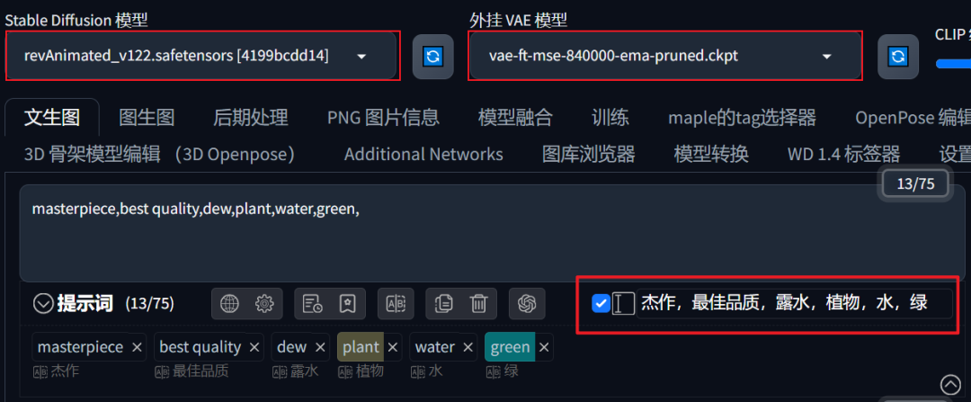

3、然后输入正反向关键词,因为这里要贴合白露这个词,想要的效果是树叶,然后尚有露水在上面,所以关键词要包罗植物和露水,这里输入的就是“杰作,最佳品质,露水,植物,水,绿”。这里大模型用的是revAnimated_v122,vae选择840000
正向关键词:masterpiece,best quality,dew,plant,water,green.

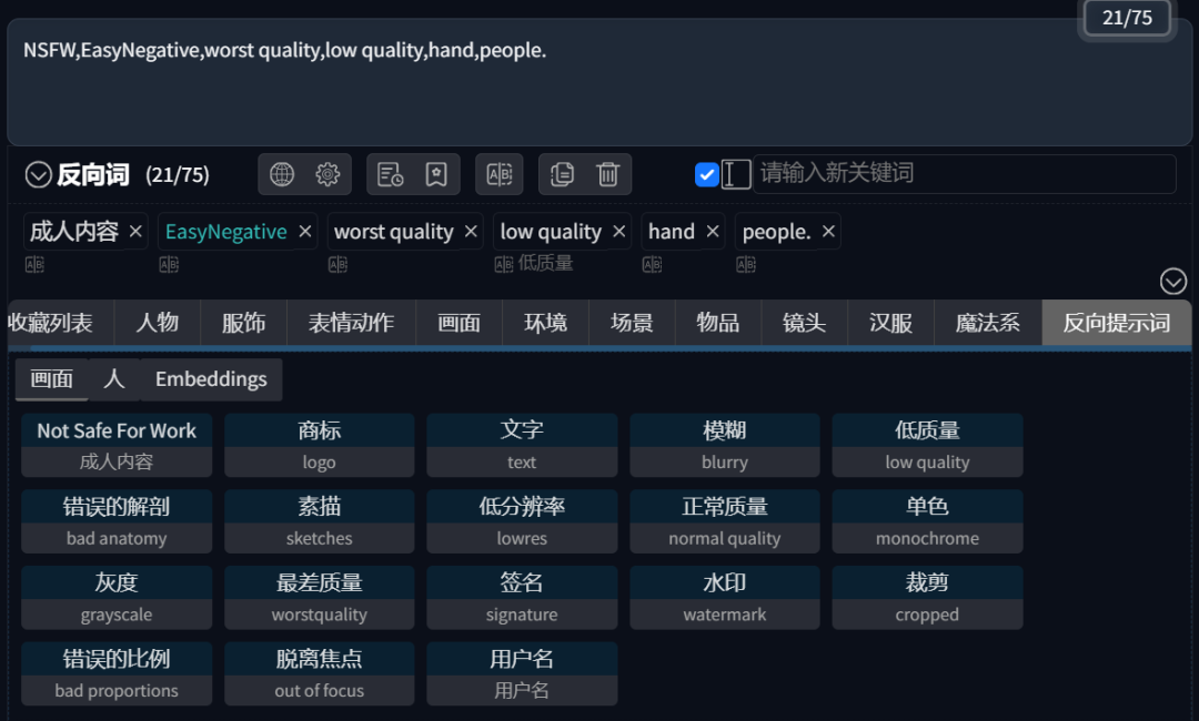

下面输入了一些常用的反向词汇,为了防止画面出现人,我还添加了人和手在里面。
反向关键词:NSFW,EasyNegative,worst quality,low quality,hand,people.
PS:经常用的EasyNegative这个关键词,实际是有模型的,需下载放置在软件根目录下的embeddings里。

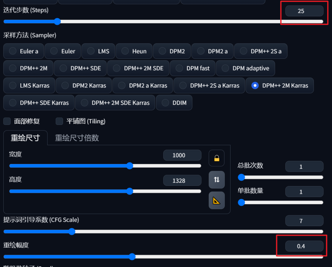

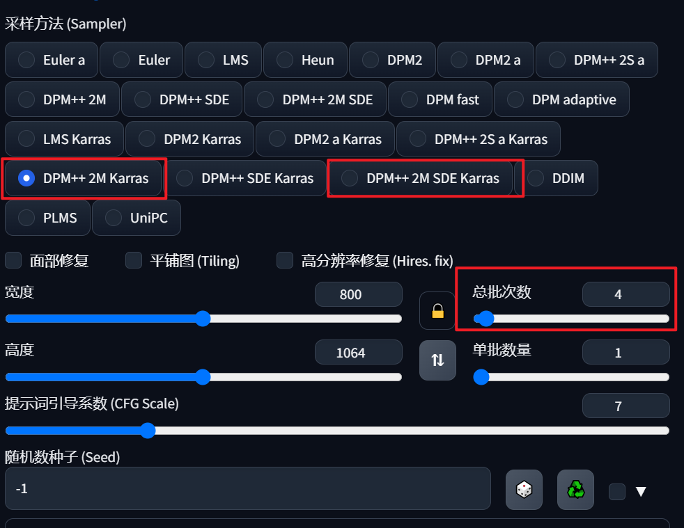

4、采样方式可以选择DPM++ 2M Karras或者DPM++ 2M SDE karras,次数可以多设置几个,多次出图看最终效果。

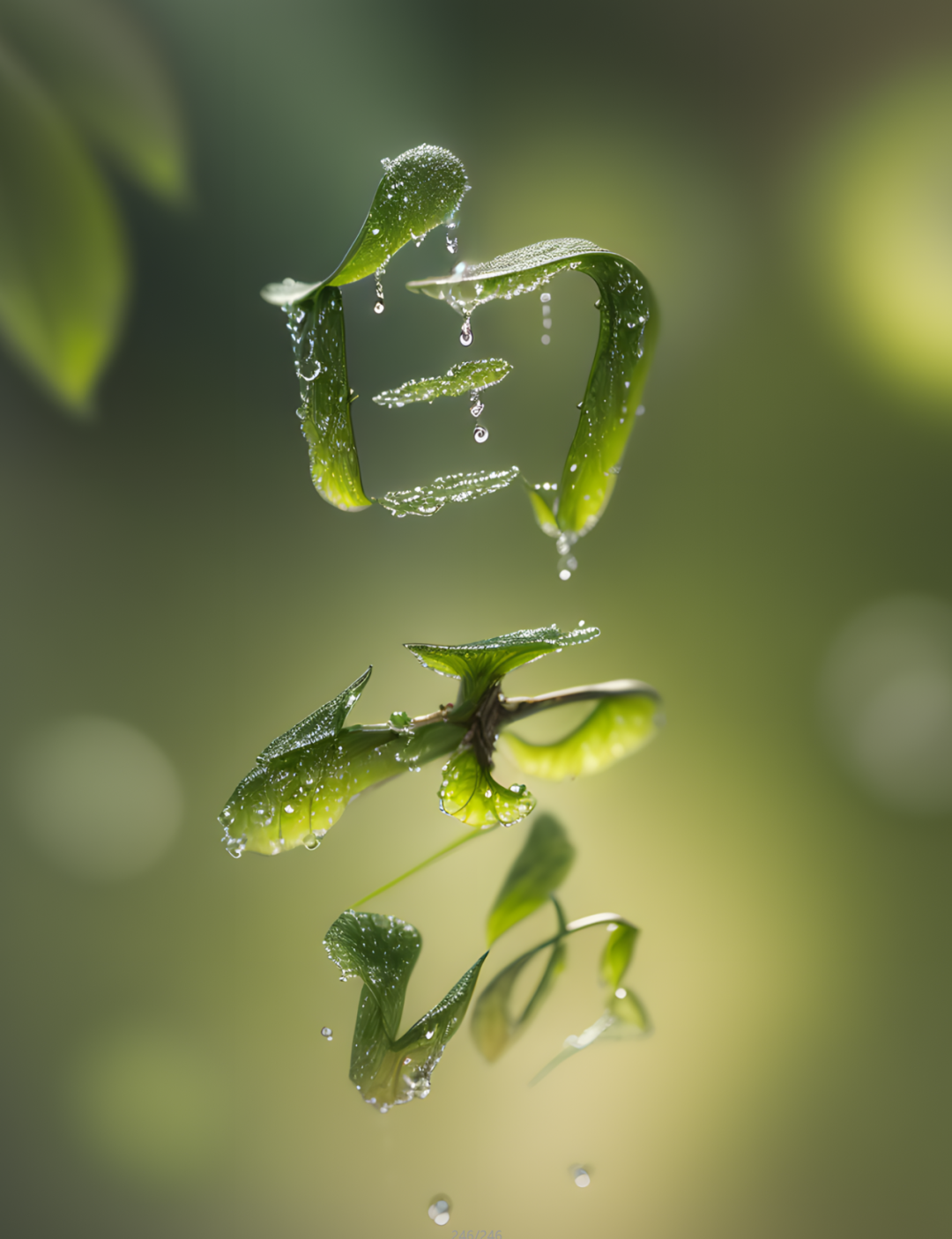

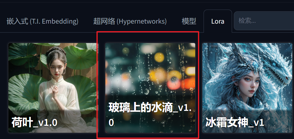

5、点击天生,我们会看到效果已经出来了,但是露水不明显,这里我们可以加一个露水干系Lora来控制它。
Lora模型下点击我们要的模型,设置一下模型权重,并添加促发关键词“water_drop”,然后在添加”景深“关键词,字会有前后虚实变革。
最终关键词:masterpiece,best quality,dew,plant,water,green,<lora:aki:0.5>,water_drop,depth of field.
6、再次点击天生,就会发现字上的水珠变多了,可以一次多天生几张,选择最满意的效果:

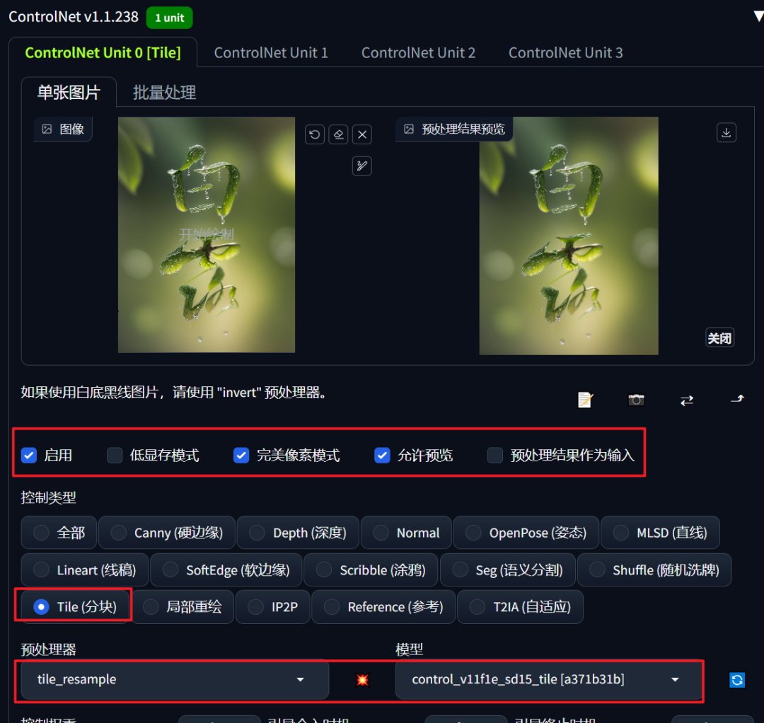

2、在图生图下,在点开ControlNet,将刚才天生的图拖拽进ControlNet里,勾选启用、完美像素、答应预览,控制类型选择Tile,则会自动加载预处理器和模型,如下图所示:
3、接着在脚本里选择”Ultimate SD upscale“放大脚本,类型选择”Scale from image size“从图像放大,算法选择4X-ultrasharp,如果没有这个选项,可以选择别的2个,后续再安装算法模型,安装位置/models/ESRGAN下:

4、关键词稳定,迭代步数可以适当调大至30左右,重绘幅度降低,0.4左右:

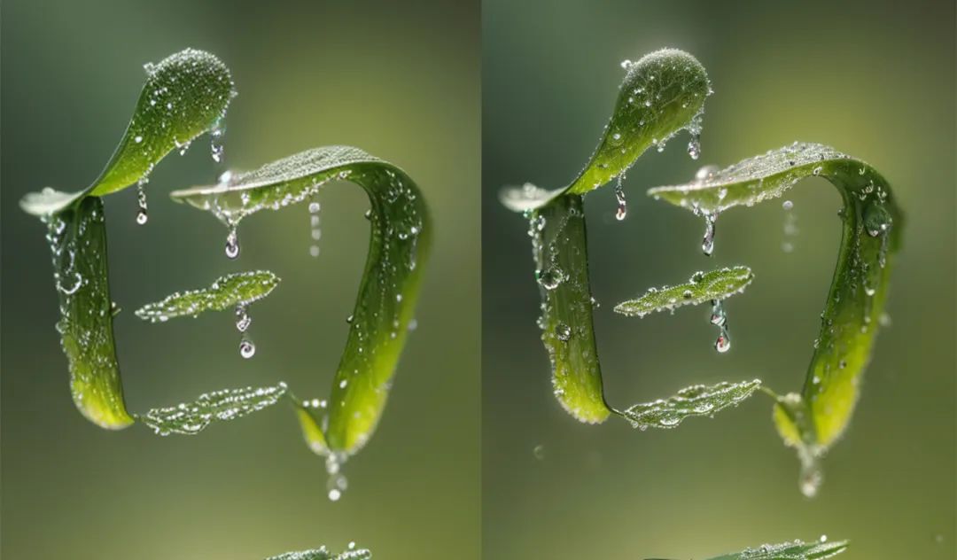

5、点击天生,便会重新开始绘制,下图为前后图片细节对比,可以看到左上角树叶的纹路更清晰了,如果想重绘时,添加更多细节,重绘幅度数值可以适当调高:
左为重绘前,右为重绘后:

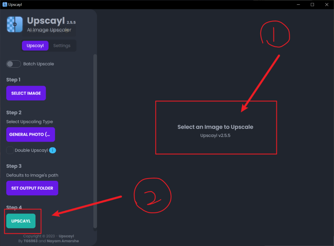

拓展知识:不想装sd,但是图片不清晰,想放大图片,这里推荐一个免费的放大软件"upscayl",直接将图片拖进去,点击upscayl即可,支持图片批量处理,step2有多种算法,可以自行测试效果:
官网:https://www.upscayl.org/

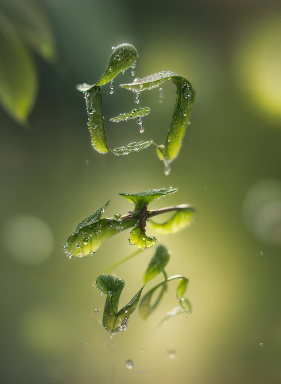

"upscayl"放大前后对比(左前右后):
最后,我们可以在天生的图里,选择一张本身喜欢的,稍加排版即可,这里我就简朴做个示意,不特意排版了:
