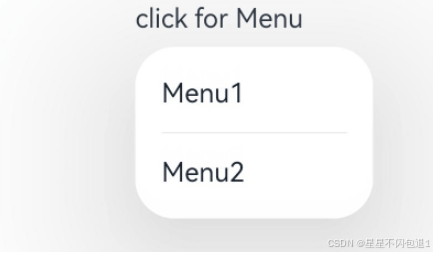

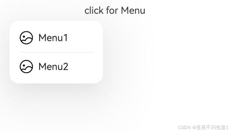

示例1
普通菜单
  1. // xxx.ets
  2. @Entry
  3. @Component
  4. struct MenuExample {
  5.   build() {
  6.     Column() {
  7.       Text('click for Menu')
  8.         .bindMenu([
  9.           {
  10.             value: 'Menu1',
  11.             action: () => {
  12.               console.info('handle Menu1 select')
  13.             }
  14.           },
  15.           {
  16.             value: 'Menu2',
  17.             action: () => {
  18.               console.info('handle Menu2 select')
  19.             }
  20.           },
  21.         ])
  22.     }
  23.     .width('100%')
  24.     .margin({ top: 5 })
  25.   }
  26. }

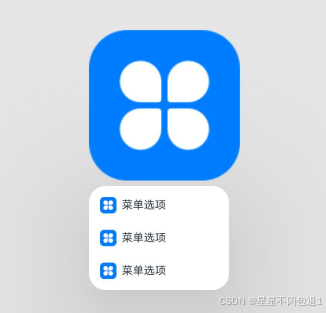

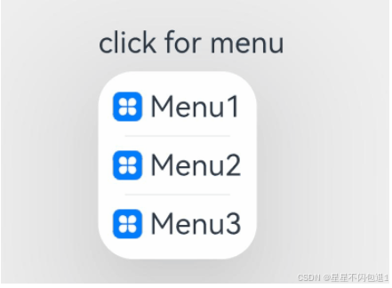

示例2
自定义内容菜单
  1. @Entry
  2. @Component
  3. struct MenuExample {
  4.   @State listData: number[] = [0, 0, 0]
  5.   @Builder MenuBuilder() {
  6.     Flex({ direction: FlexDirection.Column, justifyContent: FlexAlign.Center, alignItems: ItemAlign.Center }) {
  7.       ForEach(this.listData, (item:number, index) => {
  8.         Column() {
  9.           Row() {
  10.             Image($r("app.media.icon")).width(20).height(20).margin({ right: 5 })
  11.             Text(`Menu${index as number + 1}`).fontSize(20)
  12.           }
  13.           .width('100%')
  14.           .height(30)
  15.           .justifyContent(FlexAlign.Center)
  16.           .align(Alignment.Center)
  17.           .onClick(() => {
  18.             console.info(`Menu${index as number + 1} Clicked!`)
  19.           })
  20.           if (index != this.listData.length - 1) {
  21.             Divider().height(10).width('80%').color('#ccc')
  22.           }
  23.         }.padding(5).height(40)
  24.       })
  25.     }.width(100)
  26.   }
  27.   build() {
  28.     Column() {
  29.       Text('click for menu')
  30.         .fontSize(20)
  31.         .margin({ top: 20 })
  32.         .bindMenu(this.MenuBuilder)
  33.     }
  34.     .height('100%')
  35.     .width('100%')
  36.     .backgroundColor('#f0f0f0')
  37.   }
  38. }

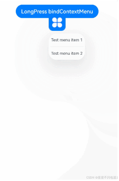

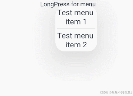

示例3
菜单(长按触发显示)
  1. // xxx.ets
  2. @Entry
  3. @Component
  4. struct ContextMenuExample {
  7.       Text('Test menu item 1')
  8.         .fontSize(20)
  9.         .width(100)
  10.         .height(50)
  11.         .textAlign(TextAlign.Center)
  12.       Divider().height(10)
  13.       Text('Test menu item 2')
  14.         .fontSize(20)
  15.         .width(100)
  16.         .height(50)
  17.         .textAlign(TextAlign.Center)
  18.     }.width(100)
  19.   }
  20.   build() {
  21.     Column() {
  22.       Text('LongPress for menu')
  23.     }
  24.     .width('100%')
  25.     .margin({ top: 5 })
  26.     .bindContextMenu(this.MenuBuilder, ResponseType.LongPress)
  27.   }
  28. }

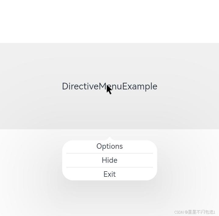

示例4
指向性菜单(右键触发显示)
  1. // xxx.ets
  2. @Entry
  3. @Component
  4. struct DirectiveMenuExample {
  6.     Flex({ direction: FlexDirection.Column, alignItems: ItemAlign.Center, justifyContent: FlexAlign.Center }) {
  7.       Text('Options')
  8.       Divider().strokeWidth(2).margin(5).color('#F0F0F0')
  9.       Text('Hide')
  10.       Divider().strokeWidth(2).margin(5).color('#F0F0F0')
  11.       Text('Exit')
  12.     }
  13.     .width(200)
  14.   }
  15.   build() {
  16.     Flex({ direction: FlexDirection.Column, alignItems: ItemAlign.Center, justifyContent: FlexAlign.Center }) {
  17.       Column() {
  18.         Text("DirectiveMenuExample")
  19.           .fontSize(20)
  20.           .width('100%')
  21.           .height("25%")
  22.           .backgroundColor('#F0F0F0')
  23.           .textAlign(TextAlign.Center)
  24.           .bindContextMenu(this.MenuBuilder, ResponseType.RightClick, {
  25.             enableArrow: true,
  26.             placement: Placement.Bottom
  27.           })
  28.       }
  29.     }
  30.     .width('100%')
  31.     .height('100%')
  32.   }
  33. }

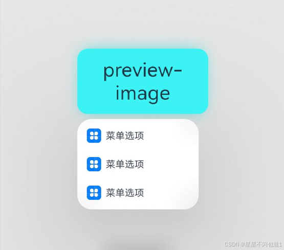

示例5
长按悬浮菜单(预览内容为截图情势)
  1. // xxx.ets
  2. @Entry
  3. @Component
  4. struct Index {
  5.   private iconStr: ResourceStr = $r("app.media.icon")
  6.   @Builder
  7.   MyMenu() {
  8.     Menu() {
  9.       MenuItem({ startIcon: this.iconStr, content: "菜单选项" })
  10.       MenuItem({ startIcon: this.iconStr, content: "菜单选项" })
  11.       MenuItem({ startIcon: this.iconStr, content: "菜单选项" })
  12.     }
  13.   }
  14.   build() {
  15.     Column({ space: 50 }) {
  16.       Column() {
  17.         Column() {
  18.           Text('preview-image')
  19.             .width(200)
  20.             .height(100)
  21.             .textAlign(TextAlign.Center)
  22.             .margin(100)
  23.             .fontSize(30)
  24.             .bindContextMenu(this.MyMenu, ResponseType.LongPress,
  25.               { preview: MenuPreviewMode.IMAGE,
  26.                 previewAnimationOptions: {scale: [0.8, 1.0]},
  27.               })
  28.             .backgroundColor("#ff3df2f5")
  29.         }
  30.       }.width('100%')
  31.     }
  32.   }
  33. }

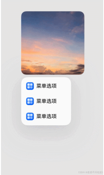

示例6
长按悬浮菜单(自定义预览内容)
  1. // xxx.ets
  2. @Entry
  3. @Component
  4. struct Index {
  6.   @Builder
  7.   MyMenu() {
  8.     Menu() {
  12.     }
  13.   }
  14.   @Builder
  15.   MyPreview() {
  16.     Column() {
  17.       Image($r('app.media.icon'))
  18.         .width(200)
  19.         .height(200)
  20.     }
  21.   }
  22.   build() {
  23.     Column({ space: 50 }) {
  24.       Column() {
  25.         Column() {
  26.           Text('preview-builder')
  27.             .width(200)
  28.             .height(100)
  29.             .textAlign(TextAlign.Center)
  30.             .margin(100)
  31.             .fontSize(30)
  32.             .bindContextMenu(this.MyMenu, ResponseType.LongPress,
  33.               {
  34.                 preview: this.MyPreview
  35.               })
  36.         }
  37.       }.width('100%')
  38.     }
  39.   }
  40. }

示例8
通过transition自定义菜单和预览的显示/退出动效属性
  1. // xxx.ets
  2. @Entry
  3. @Component
  8.         .fontSize(12)
  9.         .width(200)
  10.         .height(30)
  14.         .fontSize(12)
  15.         .width(100)
  16.         .height(30)
  18.     }.width(100)
  19.   }
  20.   @Builder
  21.   MyPreview() {
  22.     Column() {
  23.       Image($r('app.media.icon'))
  24.         .width(50)
  25.         .height(50)
  26.     }
  27.   }
  28.   @State isShow:boolean = false
  29.   private iconStr: ResourceStr = $r("app.media.icon")
  30.   @Builder
  31.   MyMenu() {
  32.     Menu() {
  33.       MenuItem({ startIcon: this.iconStr, content: "菜单选项" })
  34.       MenuItem({ startIcon: this.iconStr, content: "菜单选项" })
  35.       MenuItem({ startIcon: this.iconStr, content: "菜单选项" })
  36.     }
  37.   }
  38.   build() {
  39.     Column() {
  40.       Button('LongPress bindContextMenu')
  41.         .margin({ top: 15 })
  42.         .bindContextMenu(
  43.           this.MenuBuilder,
  44.           ResponseType.LongPress,{
  45.           transition: TransitionEffect.OPACITY.animation({ duration: 4000, curve: Curve.Ease }).combine(
  46.             TransitionEffect.rotate({ z: 1, angle: 180 })),
  47.           preview: this.MyPreview,
  48.           previewAnimationOptions: {
  49.             scale: [0.8, 1.0],
  50.             transition: TransitionEffect.OPACITY.animation({ duration: 4000, curve: Curve.Ease }).combine(
  51.               TransitionEffect.rotate({ z: 1, angle: 180 }))
  52.           }
  53.         })
  54.     }
  55.     .width('100%')
  56.     .margin({ top: 5 })
  57.   }
  58. }

普通菜单(使用symbol类型图标)
  1. // xxx.ets
  2. import { SymbolGlyphModifier } from '@kit.ArkUI';
  3. @Entry
  4. @Component
  5. struct MenuExample {
  6.   @State symbolIconModifier1: SymbolGlyphModifier = new SymbolGlyphModifier($r('sys.symbol.ohos_photo')).fontSize('24vp');
  7.   @State symbolIconModifier2: SymbolGlyphModifier = new SymbolGlyphModifier($r('sys.symbol.ohos_photo')).fontSize('24vp');
  8.   build() {
  9.     Column() {
  10.       Text('click for Menu')
  11.     }
  12.     .width('100%')
  13.     .margin({ top: 5 })
  14.     .bindMenu([
  15.       {
  16.         value: 'Menu1',
  17.         symbolIcon:this.symbolIconModifier1,
  18.         action: () => {
  19.           console.info('handle Menu1 select')
  20.         }
  21.       },
  22.       {
  23.         value: 'Menu2',
  24.         symbolIcon:this.symbolIconModifier2,
  25.         action: () => {
  26.           console.info('handle Menu2 select')
  27.         }
  28.       },
  29.     ])
  30.   }
  31. }
示例10
