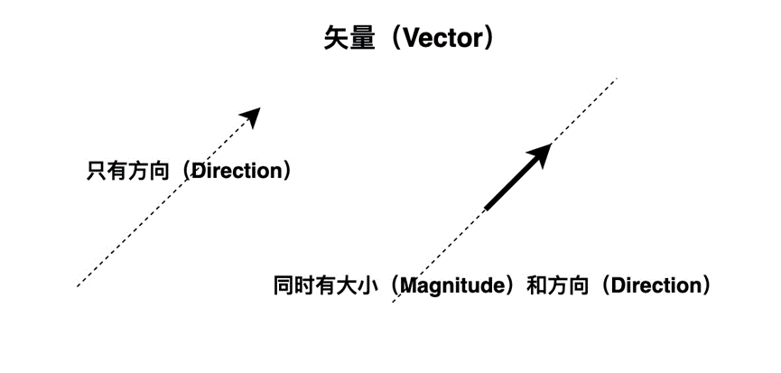

矢量是指同时具有大小和方向的多少对象。例如物理学中的速度、加快度、力等等都是矢量。
直观上,矢量通常被标示为一个带箭头的线段。线段的长度可以表现矢量的大小,而矢量的方向也就是箭头所指的方向。
在数学中,矢量可以抽象为向量,即有方向的量。矢量可以用线段来表现,线段的长度表现矢量的大小,而箭头指向的方向表现矢量的方向。

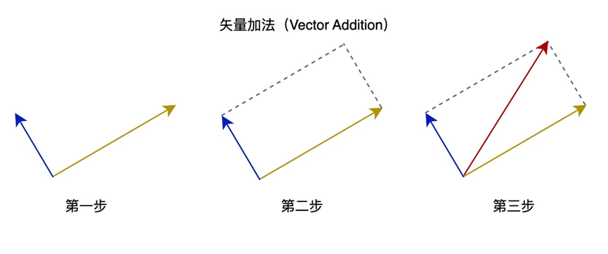

盘算2个矢量加法,可以使用平行四边形规则。也就是说,绘制与要加的矢量平行的矢量,然后画出对角线。对角线将是加法的结果矢量。如下面的例子:

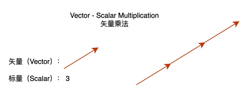

而与标量相乘则将矢量拉长N个单元。如下例:

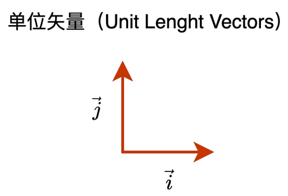

单元矢量

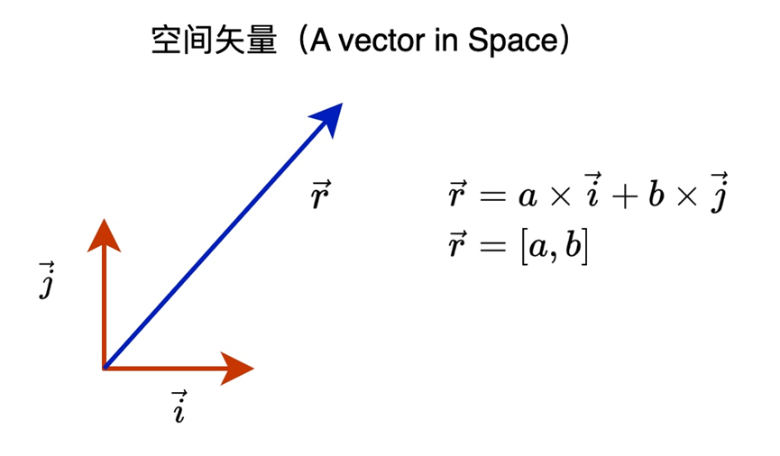

一个矢量现实上总是用其它矢量表现。
例如,我们把两个长度为1且相互正交的矢量i和j作为参考矢量。
现在定义一个新的矢量r,它从原点开始,即从i和j的交点开始,比i长a倍,比j长b倍。
更常见,我们使用坐标 r = [a,b] 来引用矢量,这样我们就可以在矢量空间中辨认各种矢量。

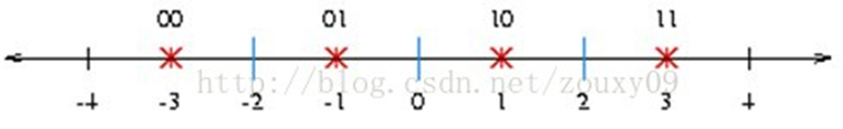

一维VQ的例子:
   这里,小于-2的数都近似为-3,在-2和0之间的数都近似为-1,在0和2之间的数都近似为1,大于2的数都近似为3。
  这样恣意一个数都会被近似为-3、-1、1、3这四个数中的一个。
  而我们编码这四个数只须要两个二进制位就行了。以是这是1-dimensional,2-bitVQ,它的rate(量化速率)为2bits/dimension。

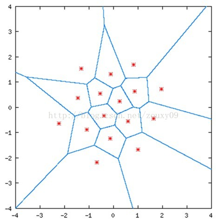

二维的例子:
这里,我们用蓝色实线将这张图分别为16个区域。
恣意的一对数(也就是横轴x和纵轴y组成的恣意的一个坐标点(x, y))都会落到上面这张图中的某一特定区域。然后它就会被该区域的红星的点近似。
这里有16块差别区域,就是16个红星点。然后这16个值就可以用4位的二进制码来编码表现(2^4=16)。
因此,这是个2-dimensional,4-bit VQ,它的速率同样是2bits/dimension。上面这些红星点就是量化矢量,表现图中的恣意一个点都可以量化为这16个矢量中的其中一个。

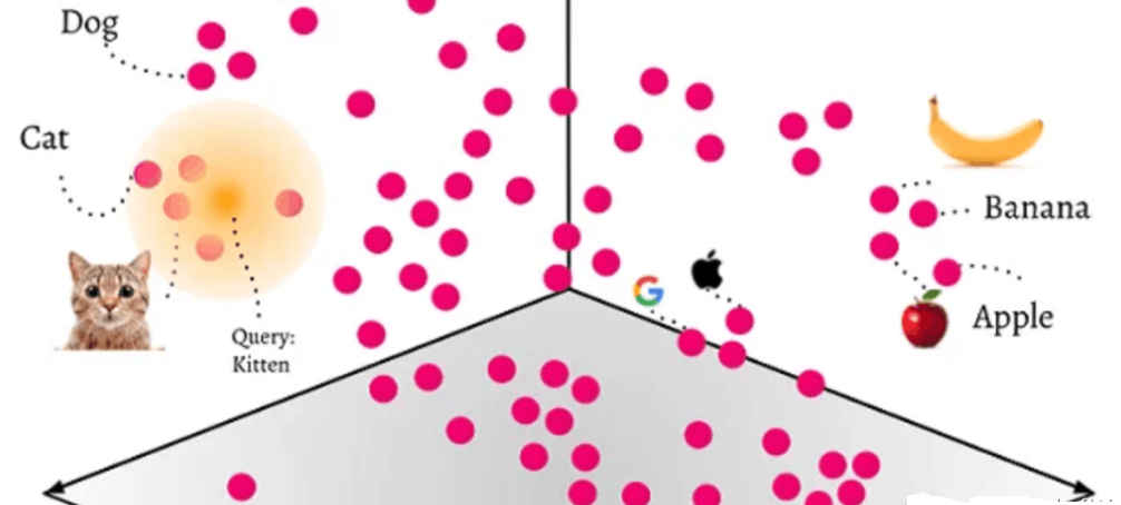

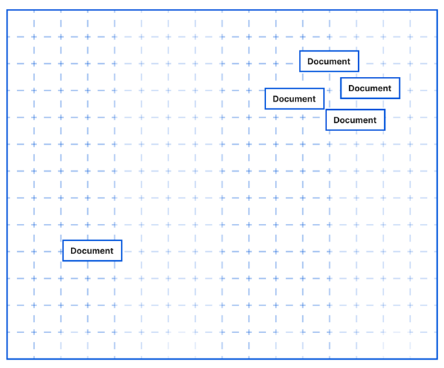

   例如,这个二维空间右上方的文档可能彼此相干:
  从技术上讲,嵌入是机器学习模型创建的向量,目的是获取有关每个对象的故意义数据。
矢量嵌入黑白结构化数据的矢量化表现,由于它们以语义相似性由 n 维矢量空间中的距离表现的方式映射内容。这使得搜索相似性、在知识库中查找相干内容或检索与复杂的用户天生的查询最匹配的项目变得轻易。

这种空间排列最显着的特征之一是具有相似属性或特征的数据点自然地相互吸引,形成集群。
