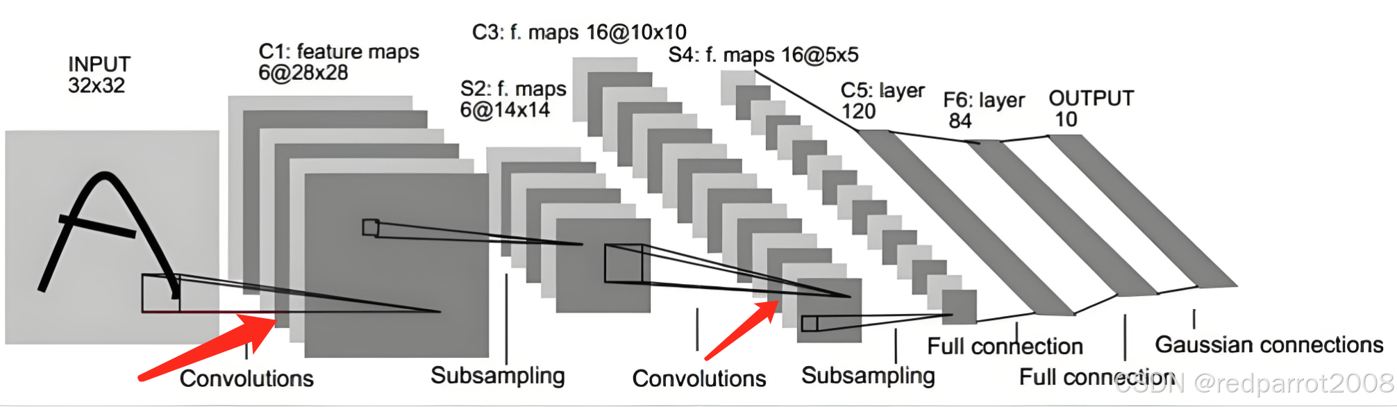

1.LeNet-5 神经网络
以下是针对 LeNet-5 神经网络的详细参数解析和图片尺寸变化分析,和原始论文设计,通太过步计算说明各层的张量变更过程。
经典的 LeNet-5架构简化版(原始论文输入为 32x32,MNIST 常用 28x28 需调整)。完备结构如下:
  • 网络结构
    输入 → Conv1 → 激活/池化 → Conv2 → 激活/池化 → 展平 → FC1 → FC2 → FC3 → 输出
  • 适用场景
    经典的小型 CNN,适合处理处罚低分辨率图像分类任务(如 MNIST、CIFAR-10)。

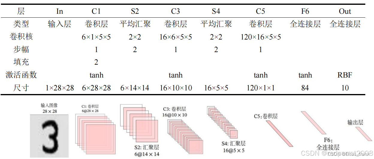

2. 参数解析(以输入 32x32 为例)
(1) 卷积层参数计算
  • 公式
    参数目 = (kernel_height × kernel_width × input_channels + 1) ×output_channels
    (+1 为偏置项)

3. 图片尺寸解析(输入 32x32)
(1) 尺寸变化公式
  • 卷积层
    H_out = floor((H_in + 2×padding - kernel_size) / stride + 1)
    (默认 stride=1, padding=0)
  • 池化层
    H_out = floor((H_in - kernel_size) / stride + 1)
    (通常 stride=kernel_size)
(2) 逐层尺寸变化
层名操作范例参数输入尺寸输出尺寸计算效果输入--1×32×32-1×32×32C1卷积kernel=5, stride=11×32×32(32 - 5)/1 + 1 = 286×28×28S2均匀池化kernel=2, stride=26×28×28(28 - 2)/2 + 1 = 146×14×14C3卷积kernel=5, stride=16×14×14(14 - 5)/1 + 1 = 1016×10×10S4均匀池化kernel=2, stride=216×10×10(10 - 2)/2 + 1 = 516×5×5C5展平+全连接-16×5×5展平为 400 维向量120F6全连接-120-84输出全连接-84-10 (3) 关键题目解答
Q1: 为什么全连接层 fc1 的输入是 16*5*5?
  • 经过两次卷积和池化后,特征图尺寸从 32x32 → 28x28 → 14x14 → 10x10 → 5x5,且最后一层有 16 个通道,因此展平后的维度为 16×5×5=400。
