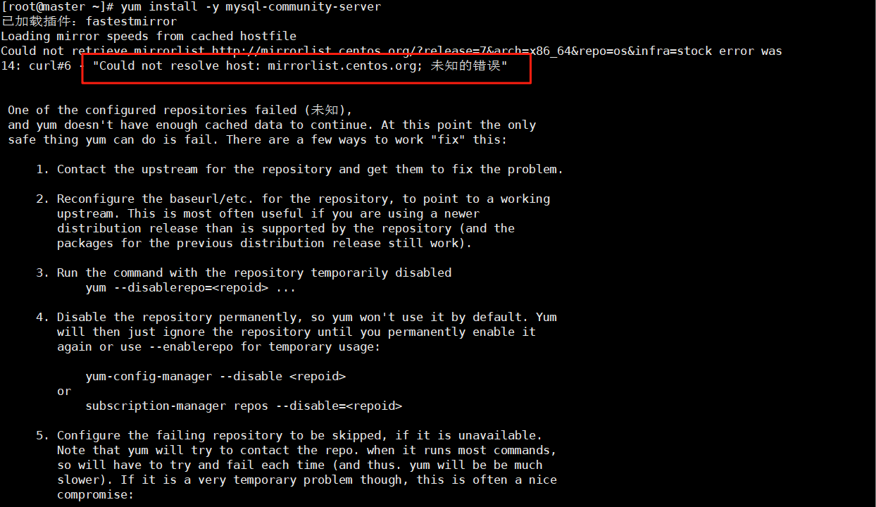

1.配置镜像(7.9的镜像过期了)
2.备份原有的 CentOS 底子源配置文件
  1. sudo cp /etc/yum.repos.d/CentOS-Base.repo /etc/yum.repos.d/CentOS-Base.repo.bak
3.更换为国内镜像源
  1. sudo vi /etc/yum.repos.d/CentOS-Base.repo
  将文件内容更换为以下内容:

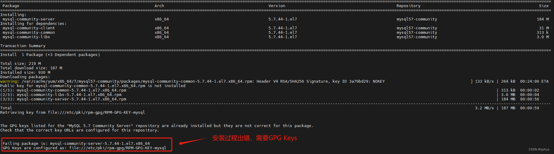

  1. yum install -y mysql-community-server
安装过程中止报错:Failing package is: mysql-community-server-5.7.44-1.el7.x86_64
 GPG Keys are configured as: file:///etc/pki/rpm-gpg/RPM-GPG-KEY-mysql,如下图:
需要安装gpg-key:
  1. rpm --import https://repo.mysql.com/RPM-GPG-KEY-mysql-2022
安装gpg-key后再次安装mysql5.7,直到安装完成

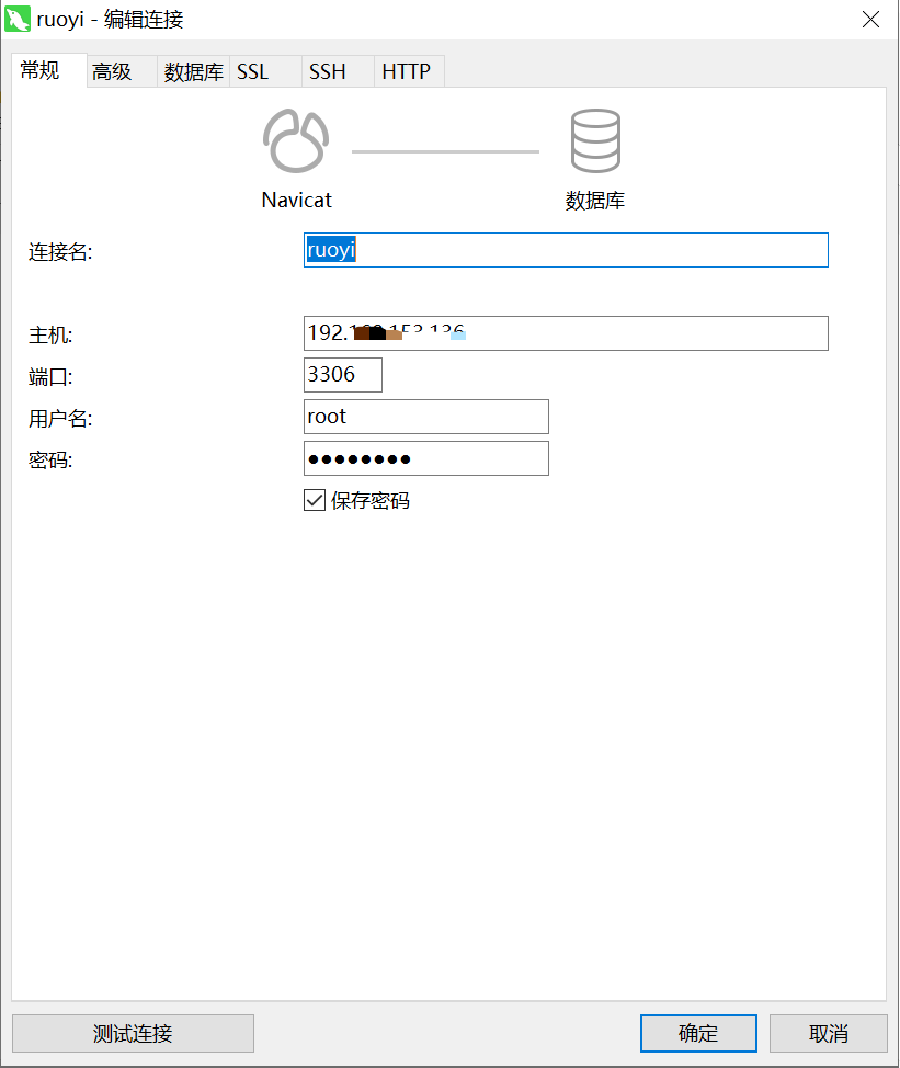

 12.利用Navicat连接
