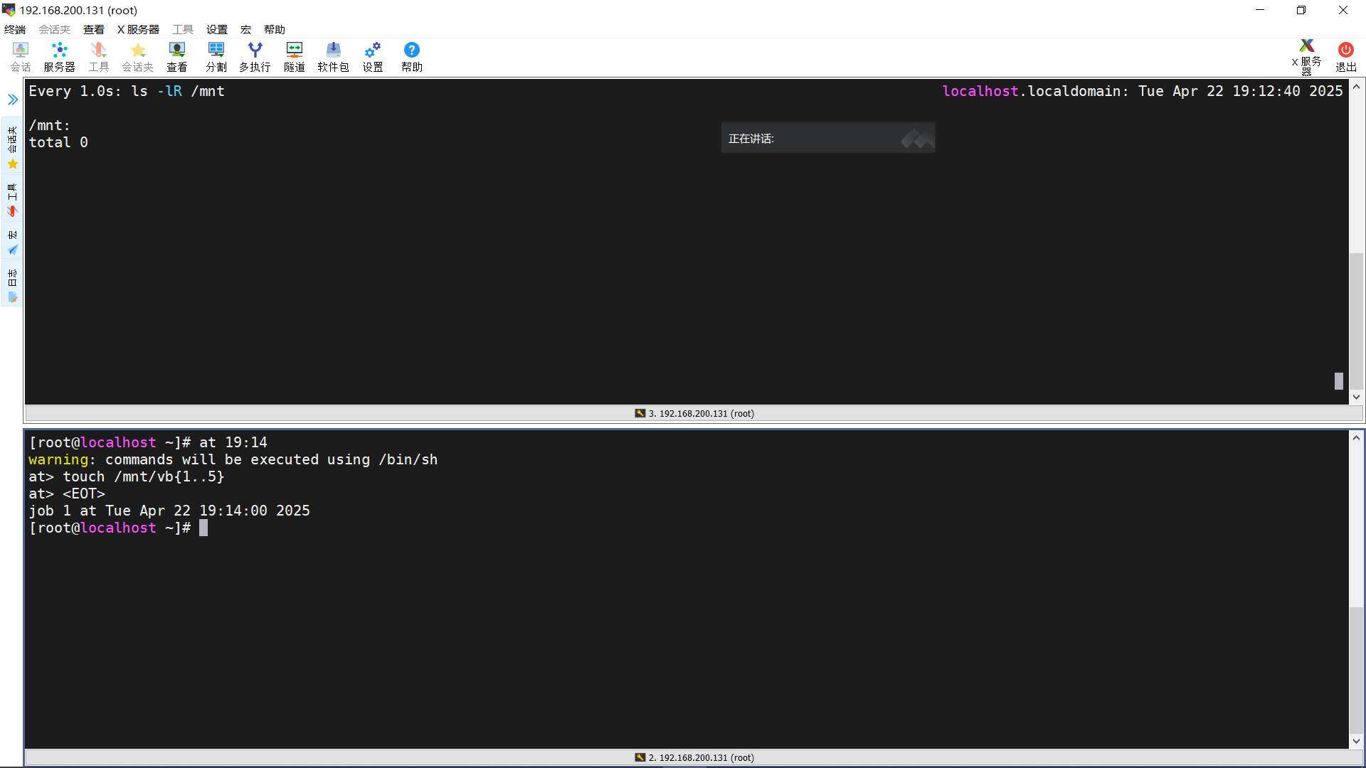

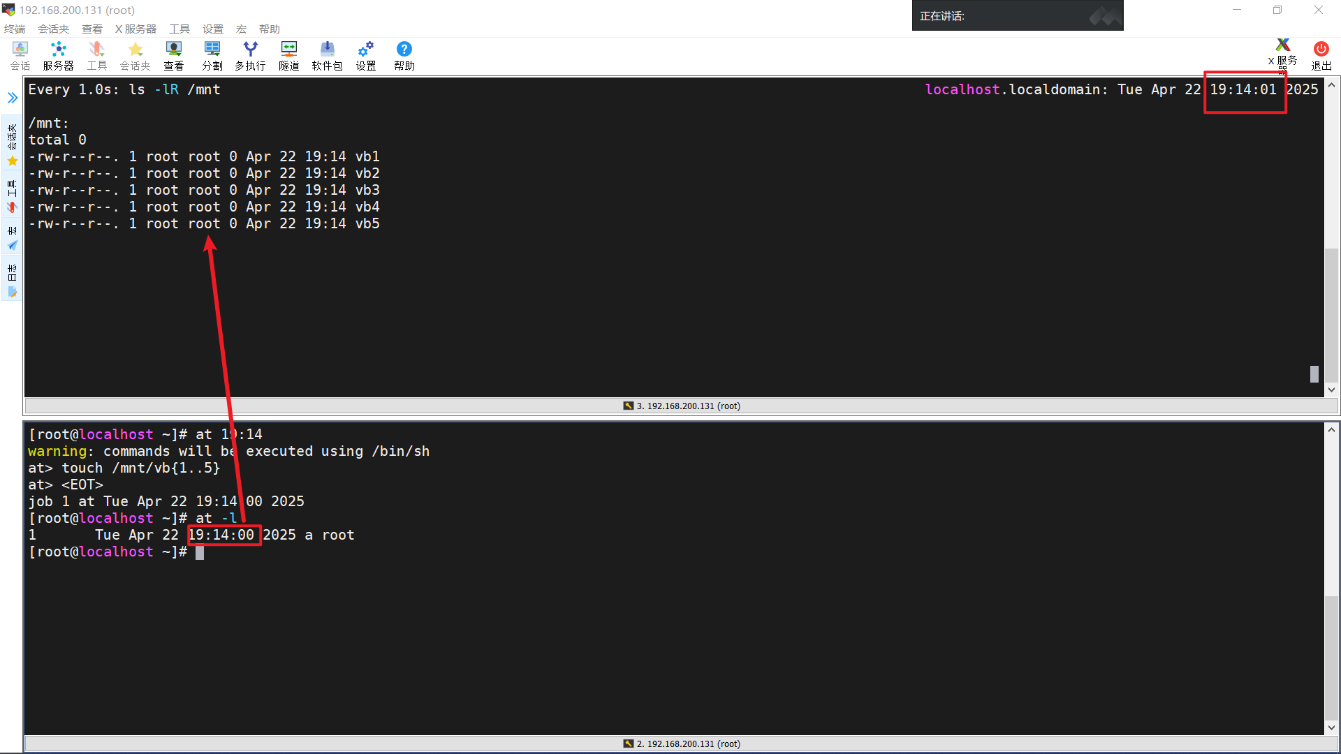

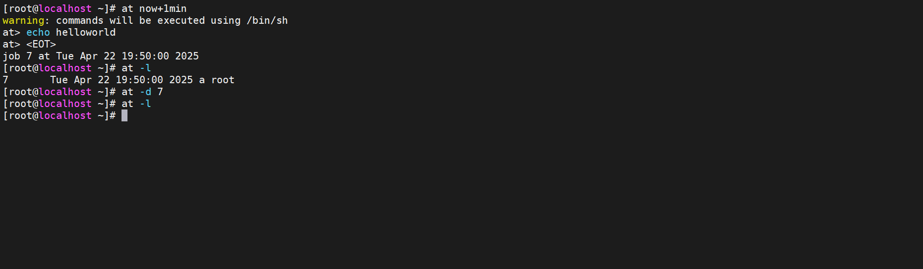

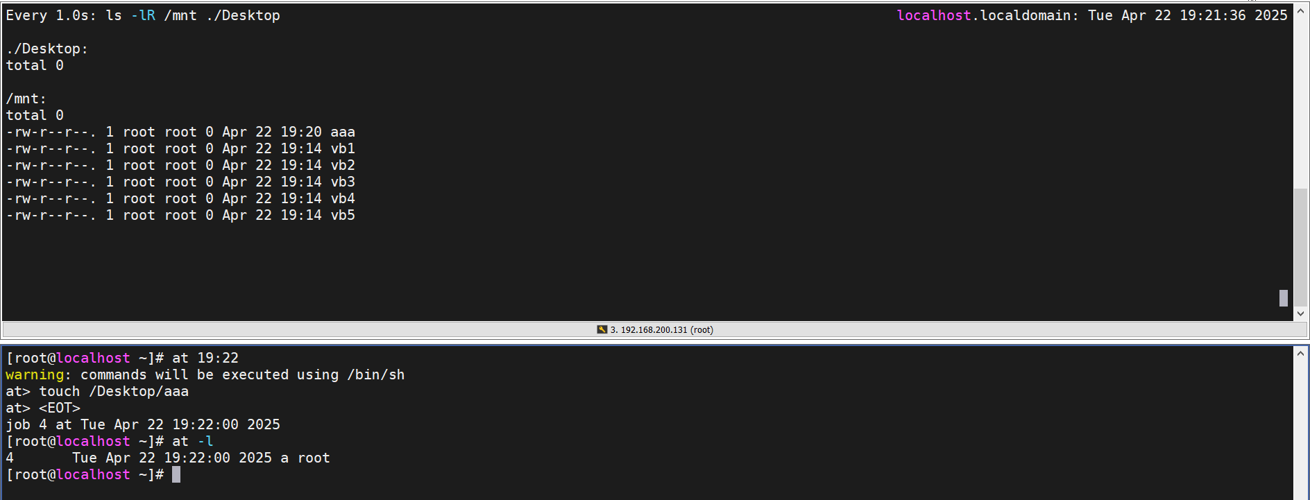

  1. at <时间>
如图我在19:12:40的时间想在19:14实行延时使命
   [root@localhost ~]# at 19:14
warning: commands will be executed using /bin/sh
at> touch /mnt/vb{1..5}
at><EOT>
job 1 at Tue Apr 22 19:14:00 2025
  在编写完延时使命后,我们必要回车进入下一行然后按下ctrl + D竣事编写延时使命,并天生延时使命进入延时使命队列。
当时间来到19:14:01时,延时使命已经自动实行完毕,天生了对应的文件。

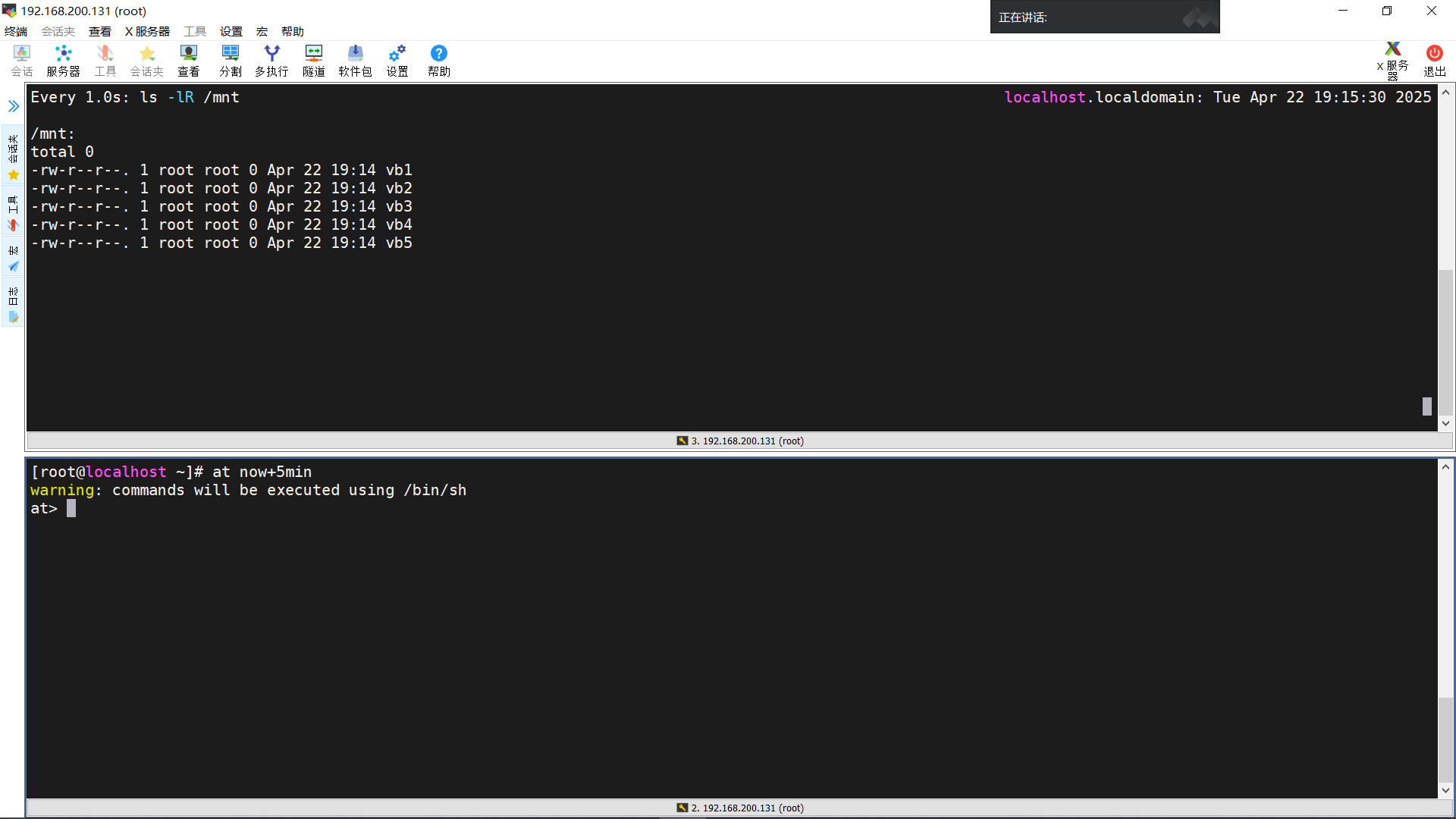

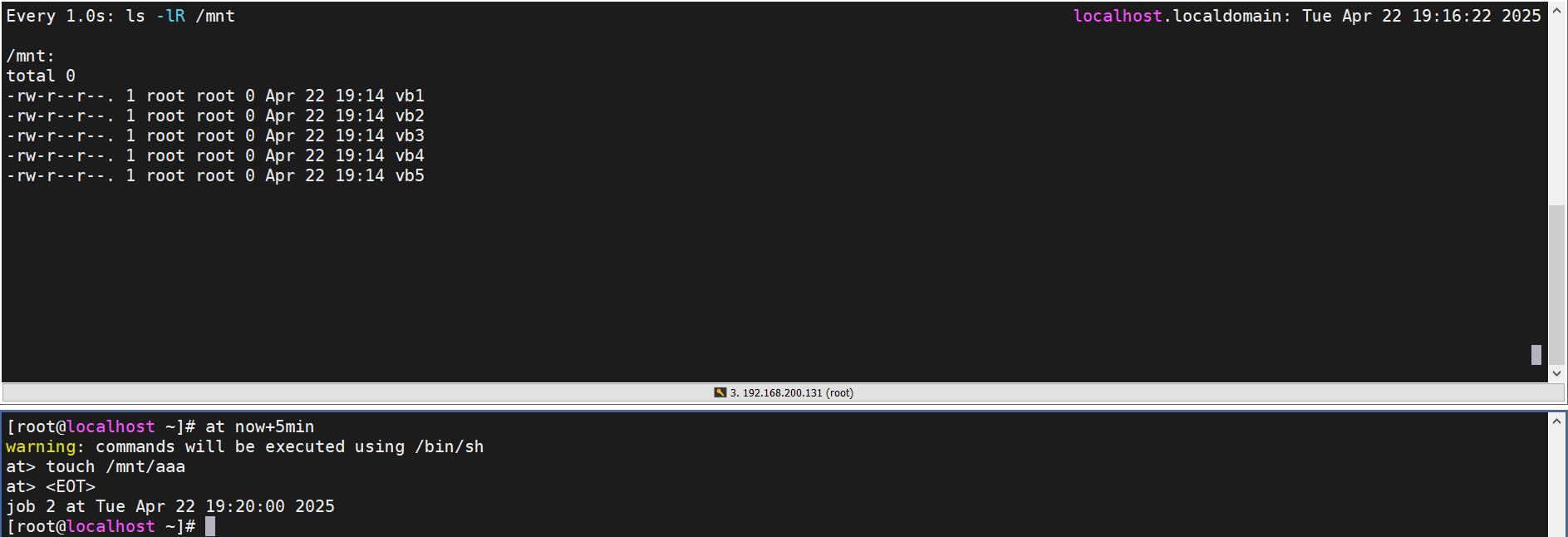

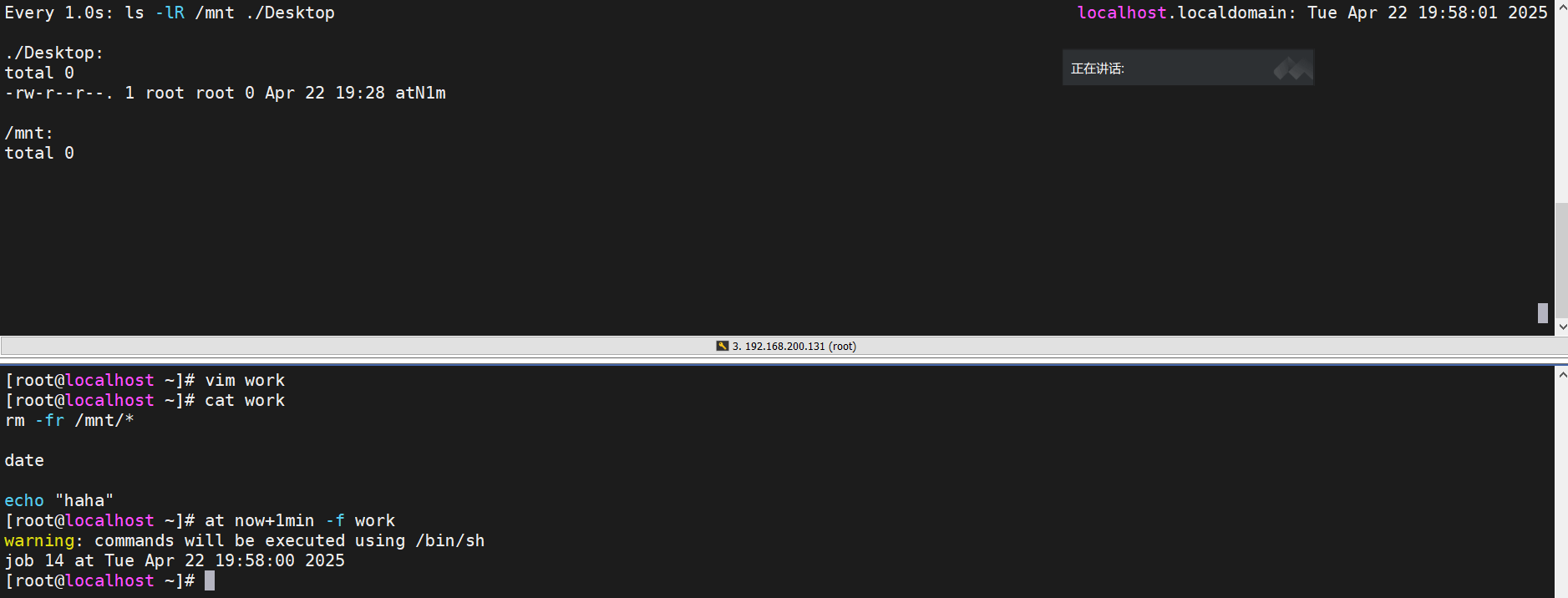

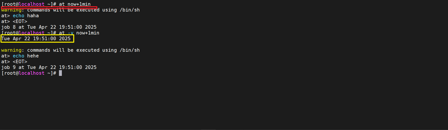

now+<num>min        在输入at命令回车的那一刻延时n分钟后的使命

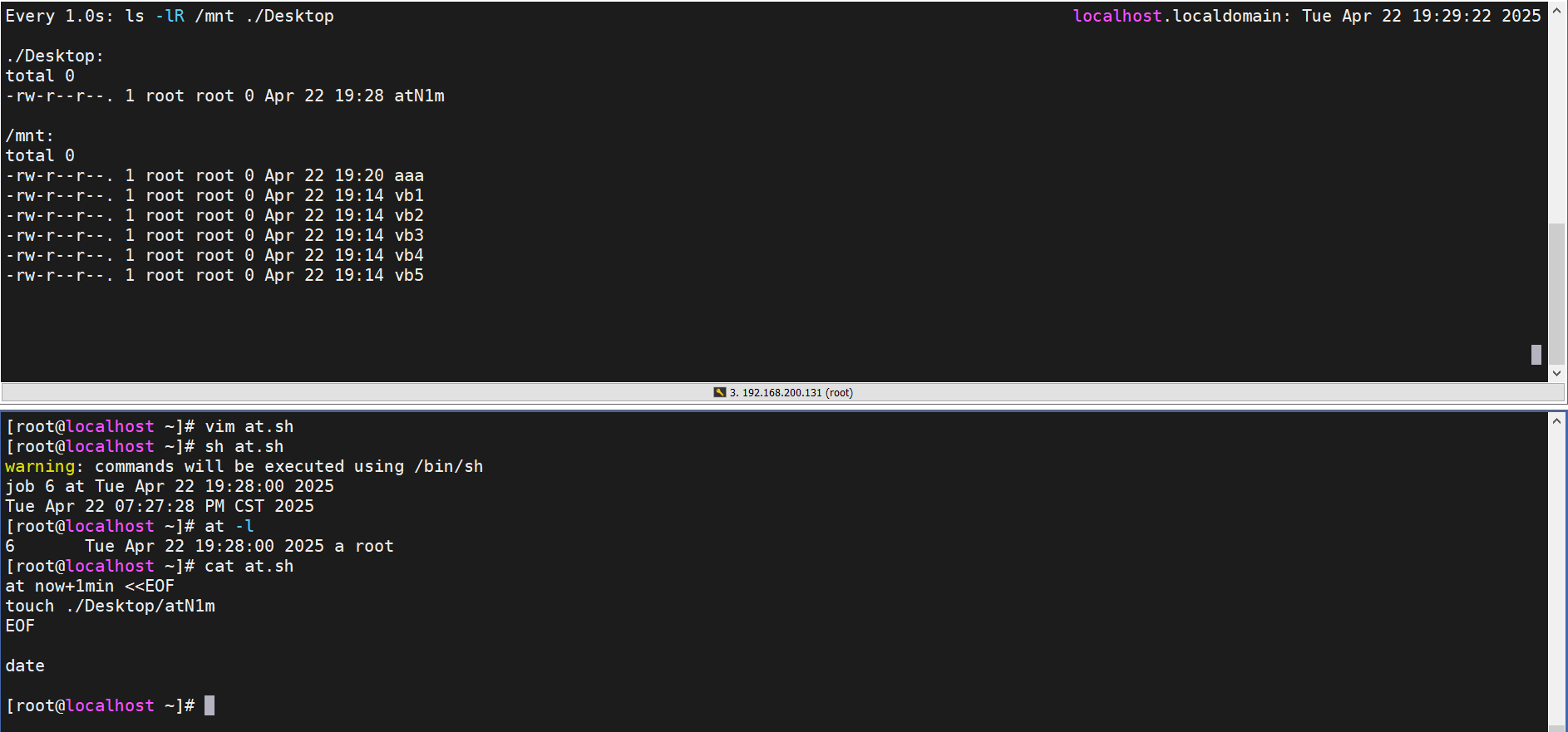

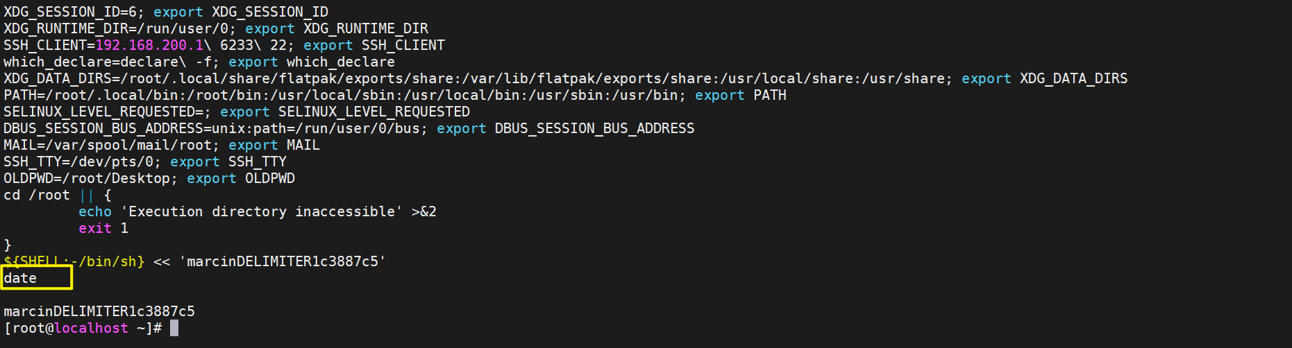

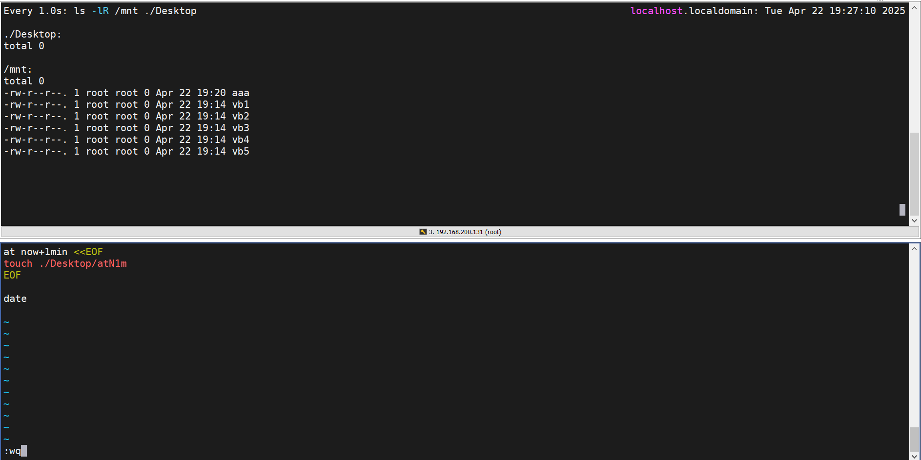

非交互实行at延时使命
在任意位置用vim编写一个脚本文件
利用多行重定向输入
利用sh命令实行脚本文件,就可以实现非交互式天生延时使命并实行

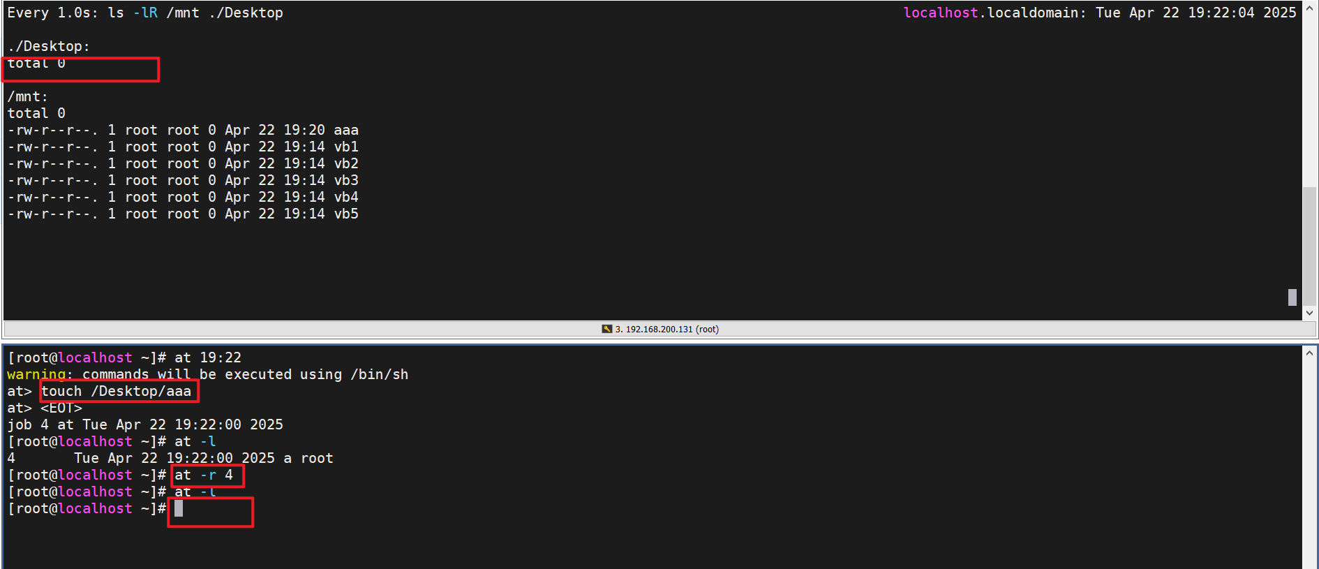

-r        删除延时使命
  1. at -r <对应的延时任务序号>
-d        删除对应代号的延时使命
-v        显示延时使命将会在何时实行

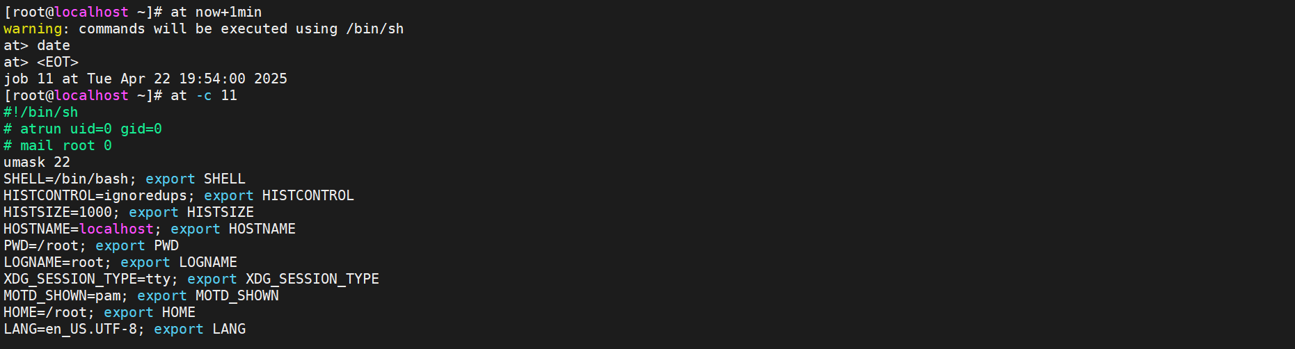

-c        可以列出后面接的该项工作的实际命令内容

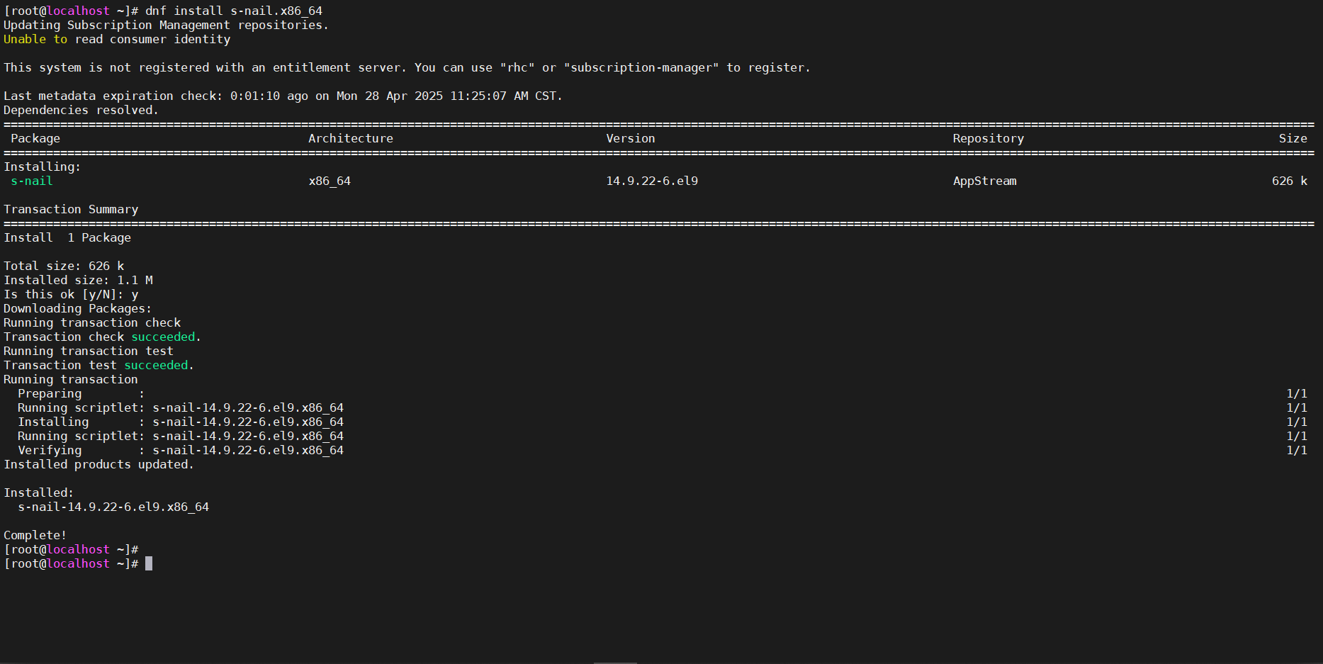

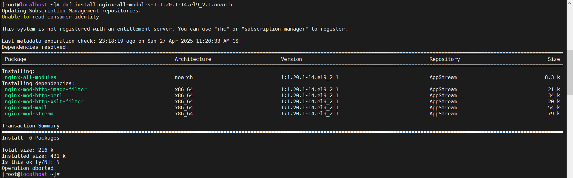

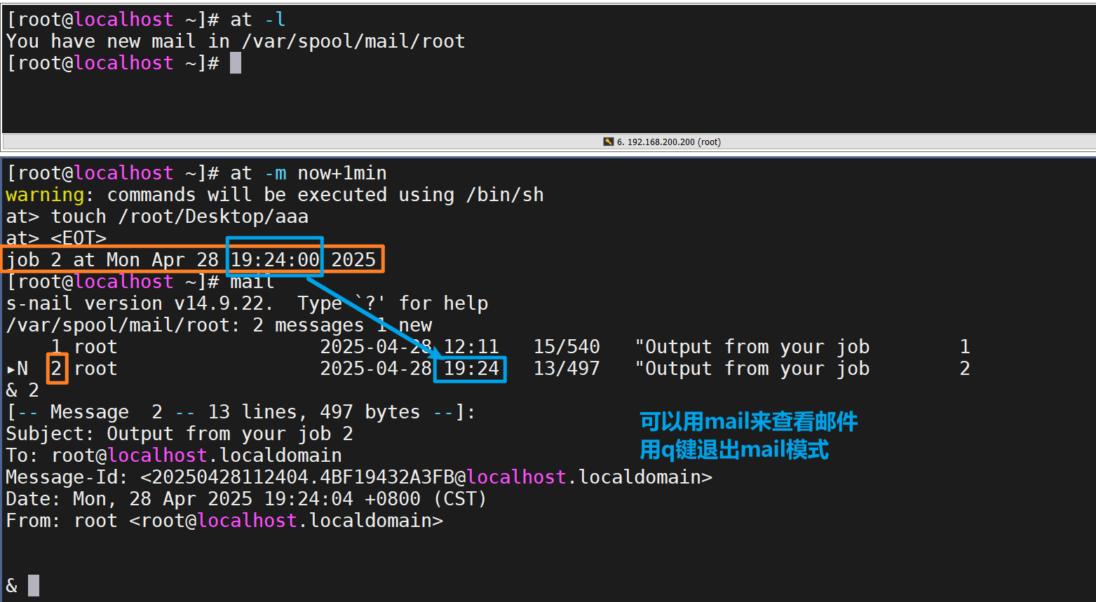

安装postfix
  1. dnf install postfix.x86_64
 安装s-nail
  1. dnf install s-nail.x86_64

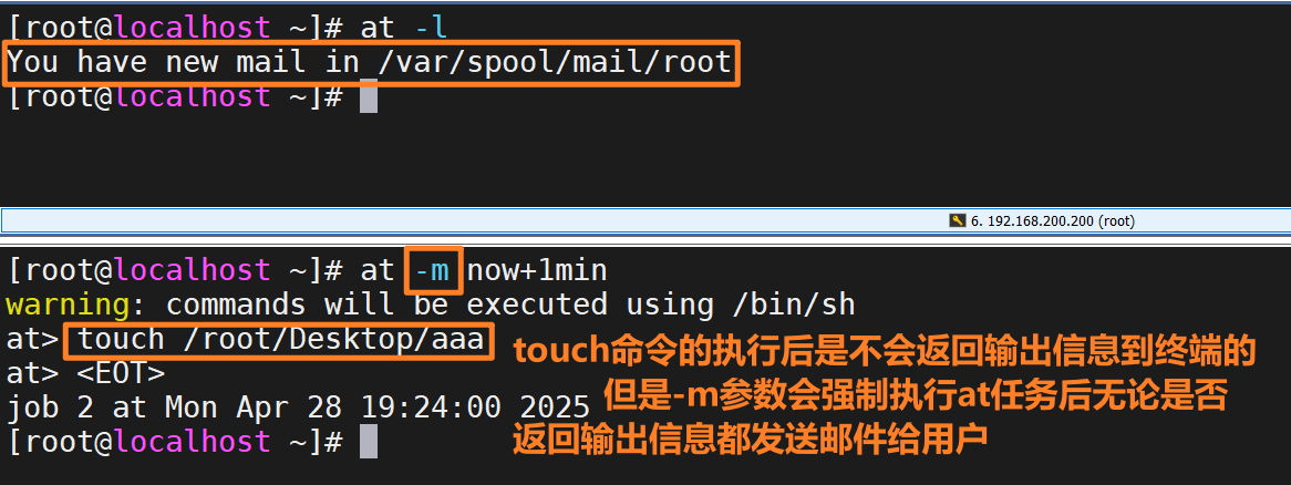

    touch命令的实行后是不会返回输出信息到终端
  但是-m参数会欺压实行at使命后无论是否返回输出信息都发送邮件给用户
    可以用mail来查看邮件
  按数字顺序编号进行查看第几封邮件
用q键退出mail模式

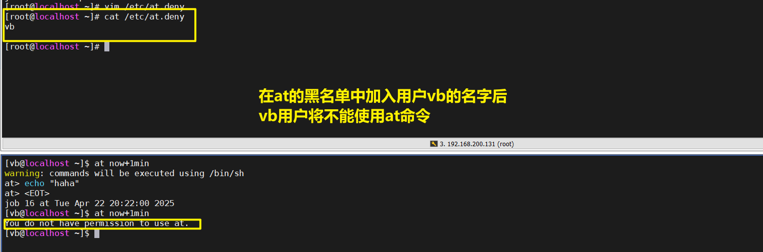

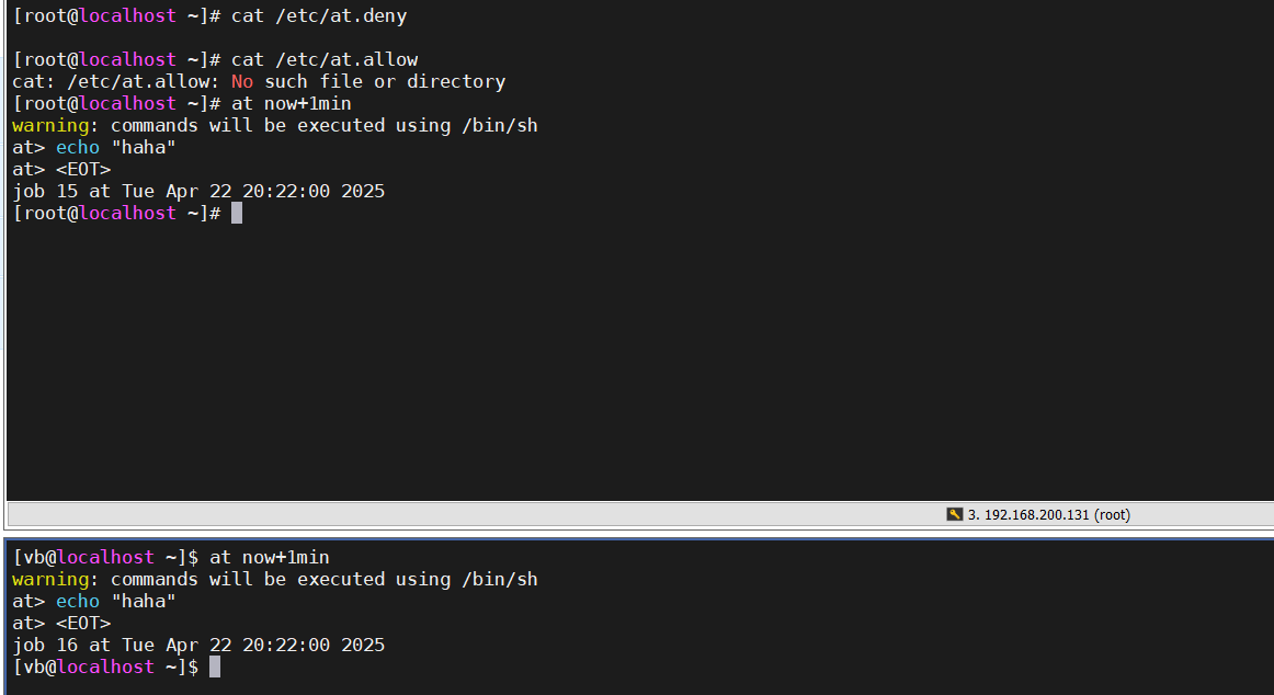

耽误使命的安全优化

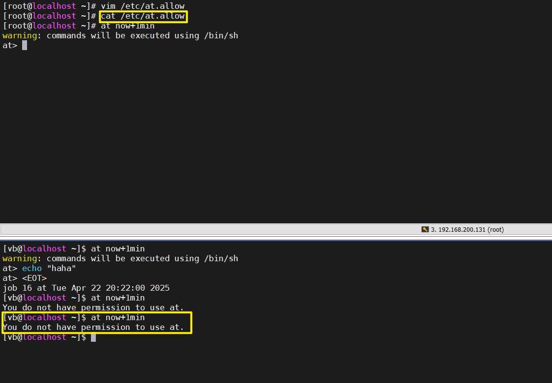

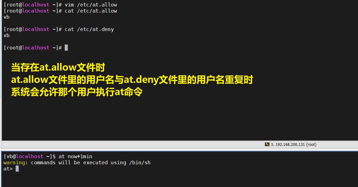

/etc/at.deny        利用at的黑名单
/etc/at.allow        利用at的白名单
注意:初始的主机是没有at.allow这个文件的!如有必要则要用户自己创建
一旦创建了at.allow这个文件,所有用户都会被克制利用at命令除了root用户。
   注意:当存在at.allow文件时,
at.allow文件里的用户名与at.deny文件里的用户名重复时
系统会允许谁人用户实行at命令

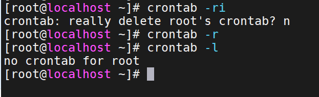

  crontab

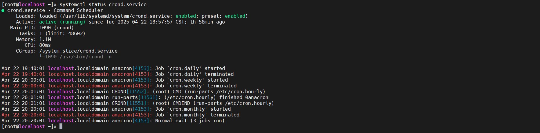

检查crond服务是否开启
编写系统定时使命
   其中* * * * *的寄义是每月每周天天每小时每分钟实行一次命令
  -r        删除
-i        显示删除提示
-l        列出用户的crontab

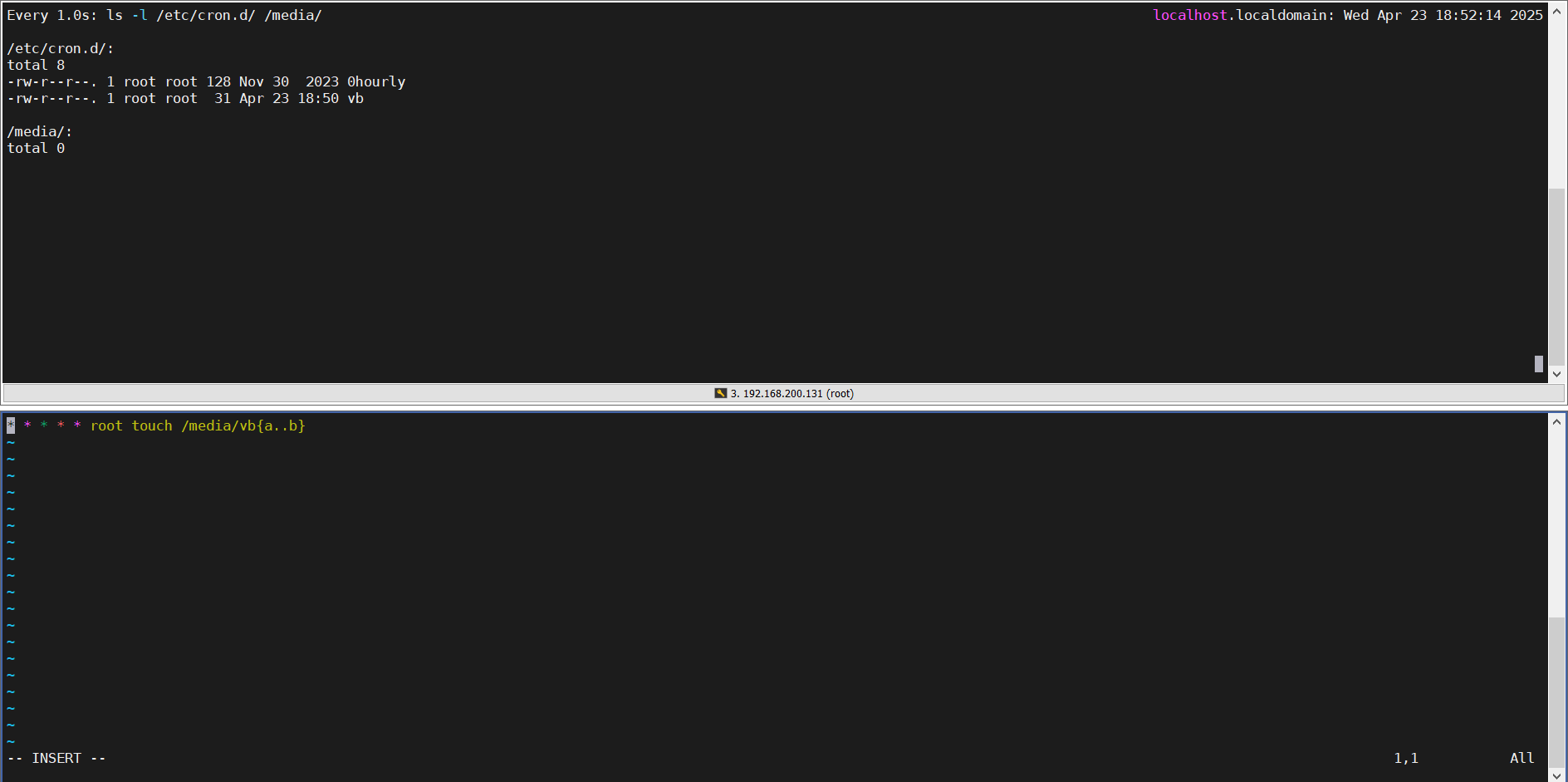

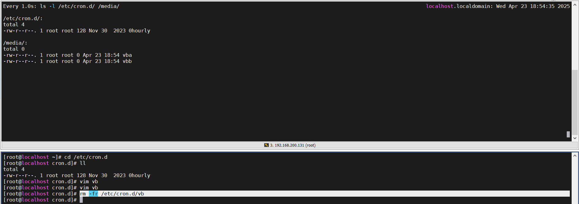

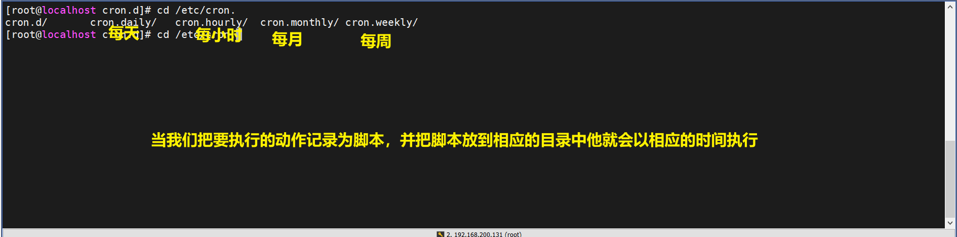

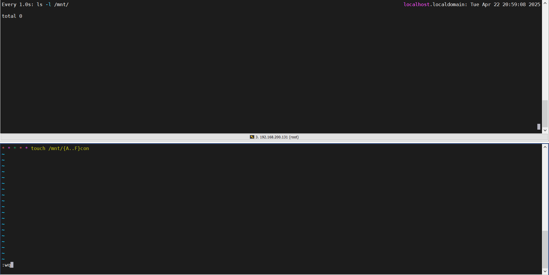

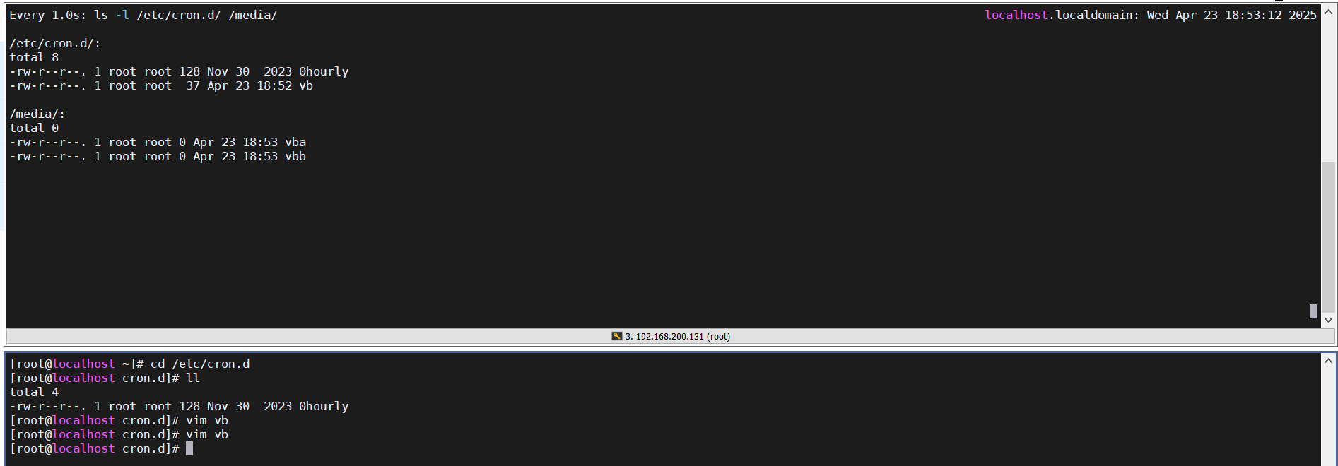

系统级别的定时使命
在/etc/cron.d/下编写定时使命
每到设定的周期时间时系统则会自动实行
 如图来到18:53时,系统自动创建了vba和vbb这两个文件
系统级别的定时使命实行完后,要记得及时删除否则会占用系统资源!

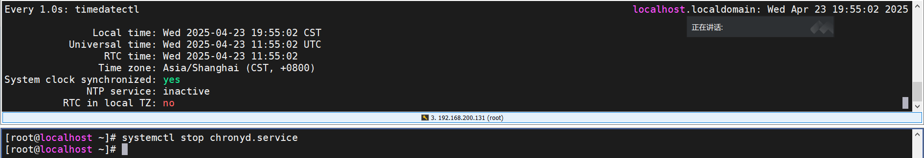

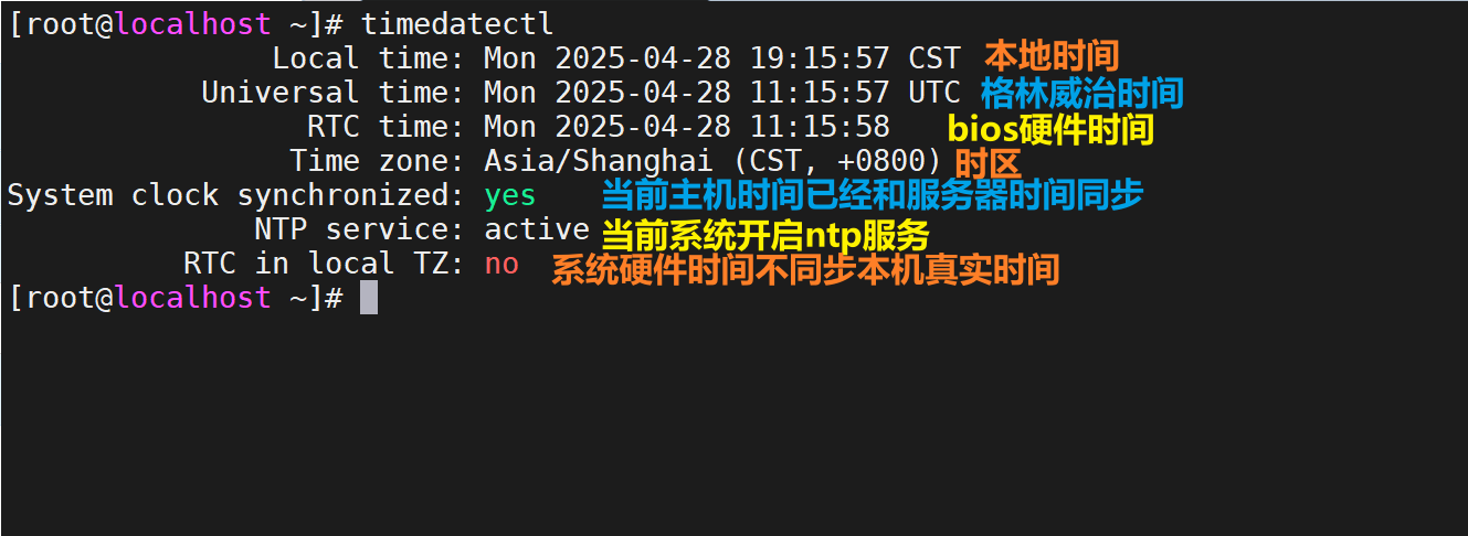

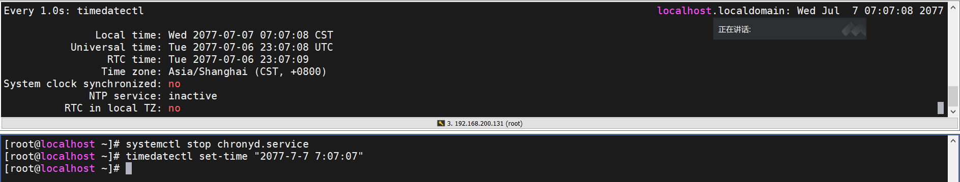

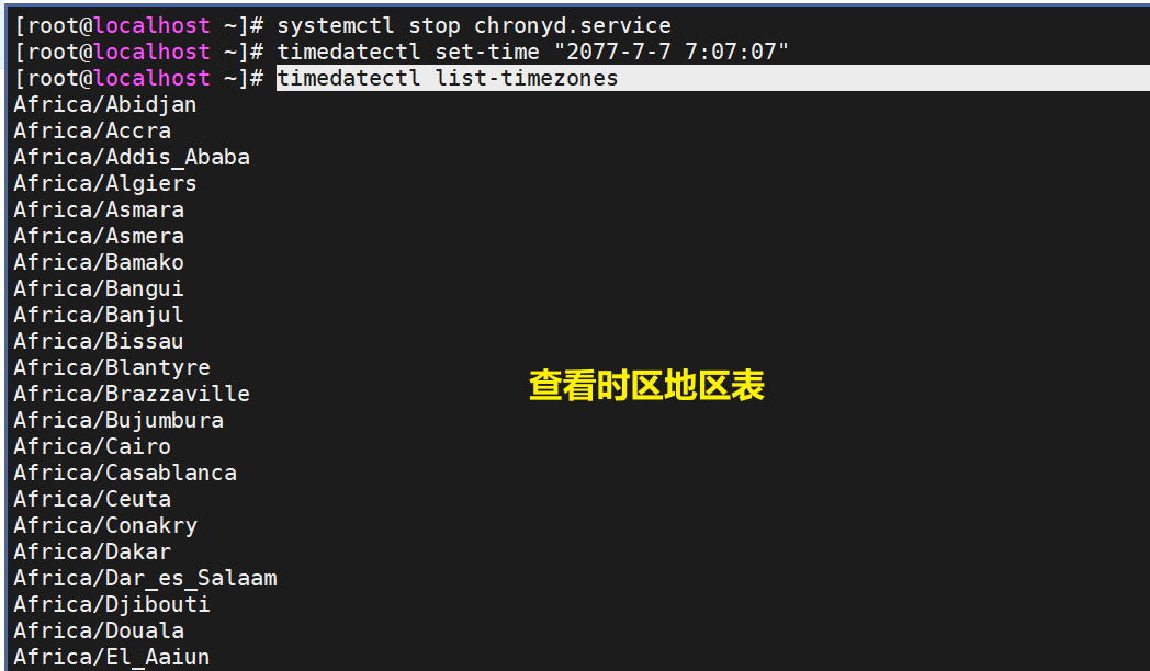

手动更改主机时间
查看当前主机的时间
timedatectl
先关闭时间同步
  1. systemctl stop chronyd.service
更改主机时间
  1. timedatectl set-time "yyyy-mm-dd hh:mm:ss"
这里成功更改主机时间为2077-7-7 7:07:07

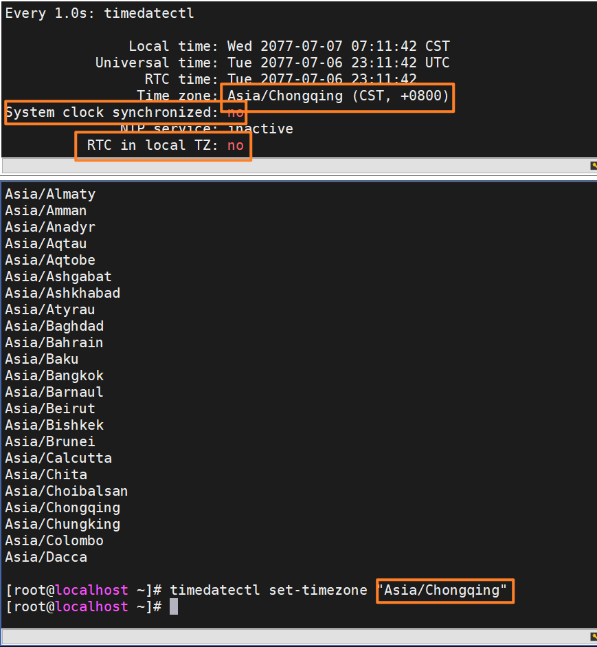

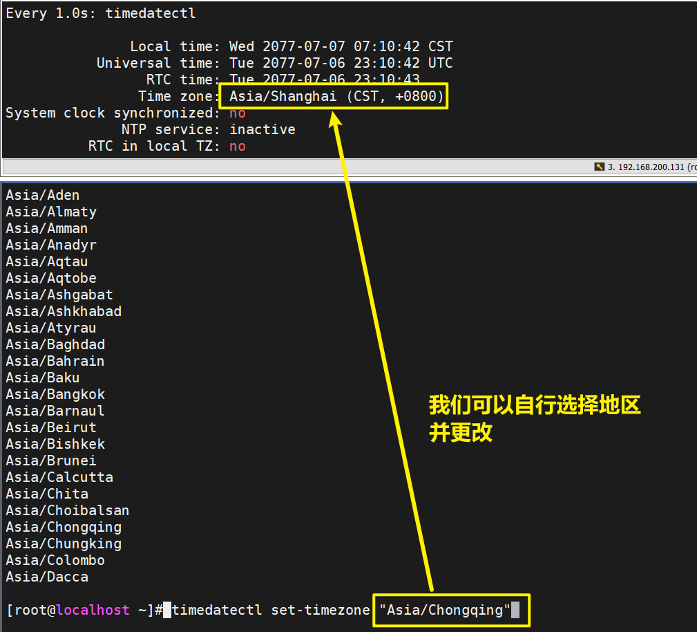

手动更改主机时区
查看时区地区表
  1. timedatectl list-timezones
从时区地区表选择地区进行更改

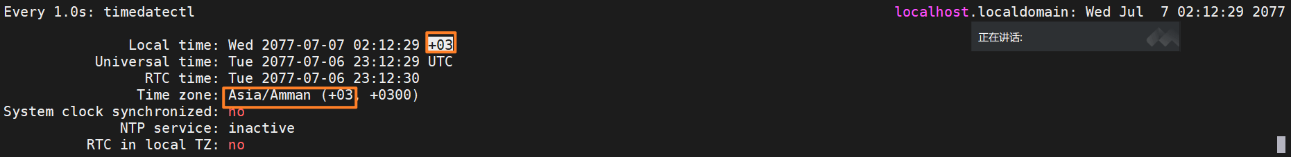

同理更改为其他地区也是可以的,下图更改为了阿曼

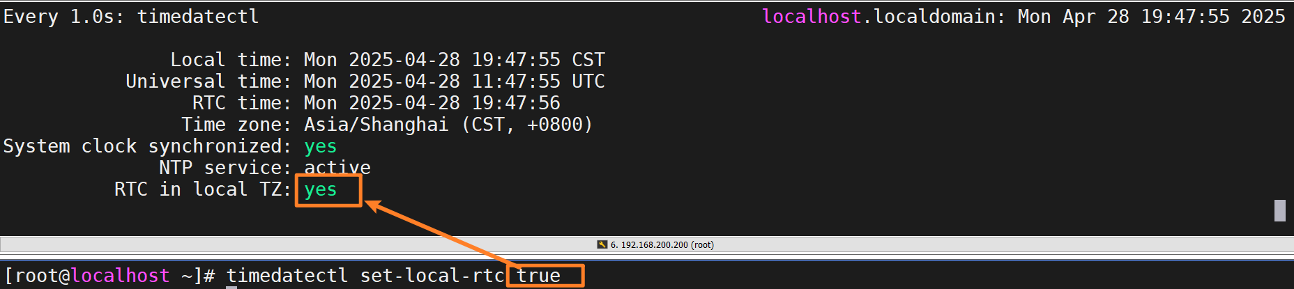

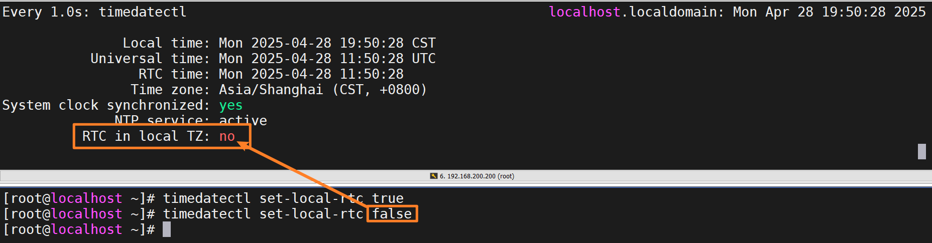

 手动更改主机时间模式
  1. timedatectl set-local-rtc <true/false>
 启用本地时间模式
将 RTC 设置为UTC模式

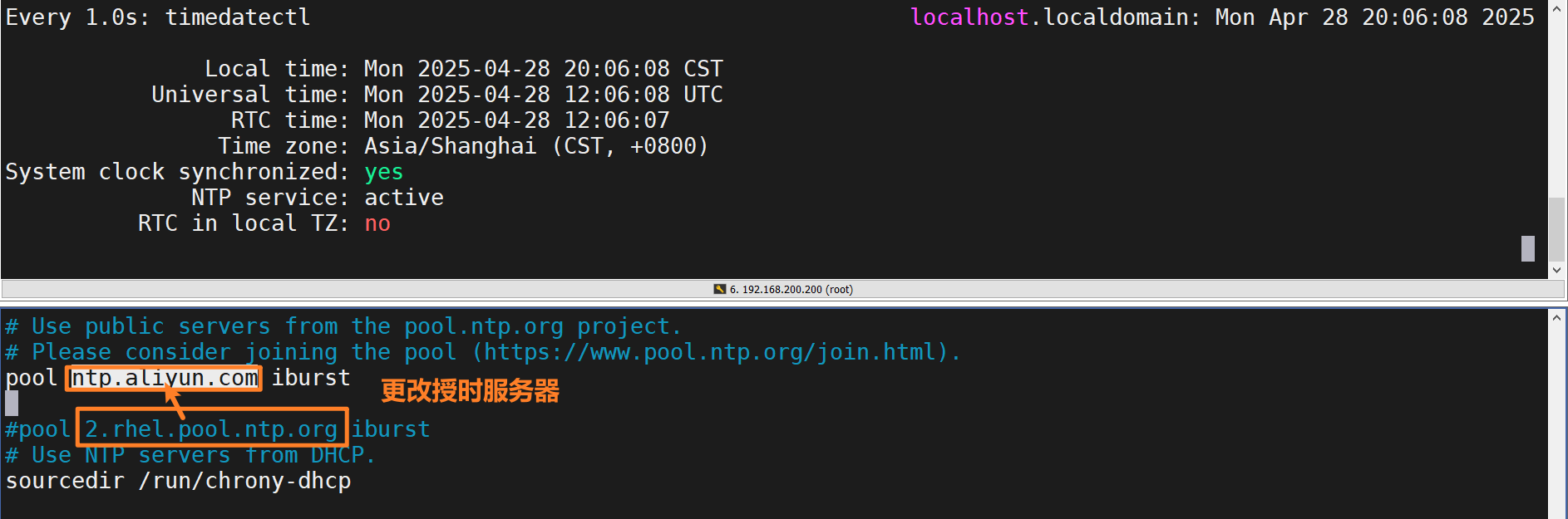

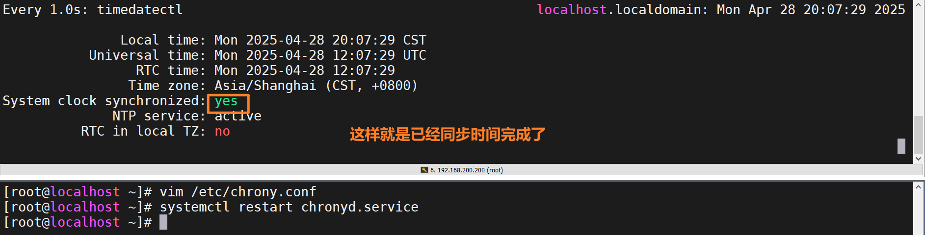

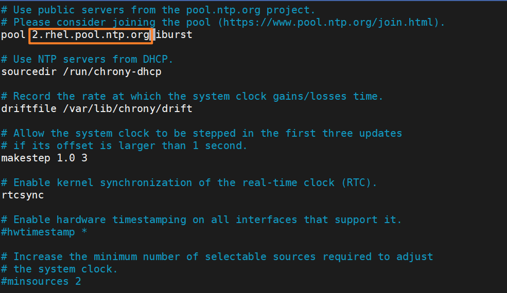

更改授时源
编写系统中配置 Chrony 服务的配置文件
vim /etc/chrony.conf
将框住的部分更改为网络上能找到的授时源

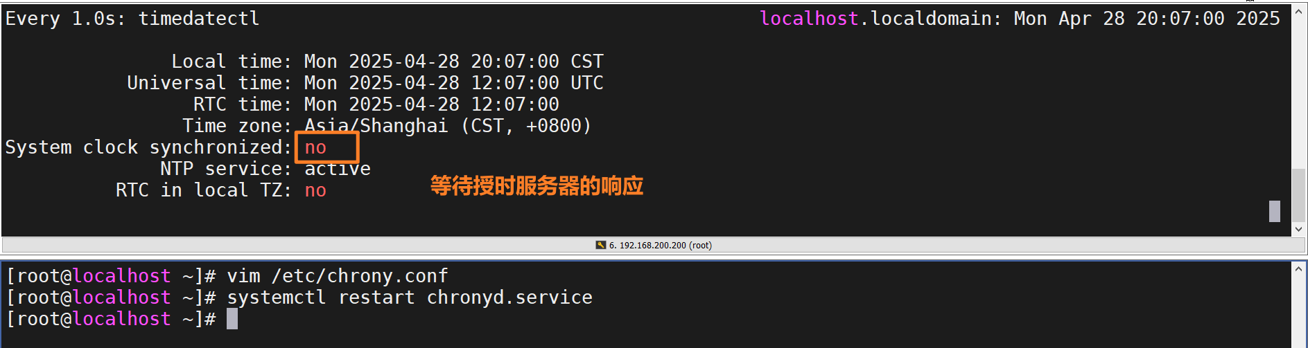

重启chronyd.service服务让主机与授时服务器重新同步时间
  1. systemctl restart chronyd.service
重启后还必要稍等服务器同步时间
