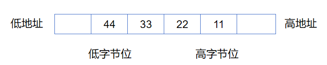

一、 大小端字节序
大端字节序:数据的低字节内容存放在内存的高地点处,数据的高字节内容存放在内存的低地点处,对于0x11223344
小端字节序:数据的低字节内容存放在内存的低地点处,数据的高字节内容存放在内存的高地点处,对于0x11223344
  • 什么是高字节和低字节
    对于十进制数字:1234,4是低位,1是最高位
    同理,对于十六进制:0x11223344,44是地点字节位,11是高字节位
  • 为什么会有大小端?
    数据在内存中的存储是以字节为单位的,char类型的变量占8个bit位,1个字节,但除了char类型之外有很多类型的变量大于1个字节,对于位数⼤于8位的处置惩罚器,例如16位或者32位的处置惩罚器,由于寄存器宽度⼤于⼀个字节,那么肯定存在着⼀个如何将多个字节安排的问题。因此就导致了⼤端存储模式和⼩端存储模式。

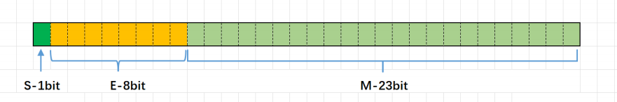

IEEE 754规定:
对于32位的浮点数,最⾼的1位存储符号位S,接着的8位存储指数E,剩下的23位存储有效数字M;
对于64位的浮点数,最⾼的1位存储符号位S,接着的11位存储指数E,剩下的52位存储有效数字M;
以32位为例:
在存储的过程中,1<M<2,因此默认M的第一位总是1,可以被舍去,只生存小数点后的部分,比及读取的时候再把前面的1加上,如许做的目的是可以节省1个有效数字;对于指数E来说,在存入时候必须加上一个中心值,对于8位的E来说,中心值是127,对于11位的E来说,中心值为1023
   以9.5为例:S=0,M=1.0011,E=3,E+127为130,二进制为:10000010
在存入时候,M为00110 00000 00000 00000 000,所以,在存储在内存中的形式为:
0 10000010 00110000000000000000000

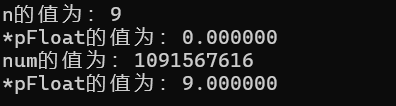

  1. int main()
  2. {
  3. int n = 9;
  4. float *pFloat = (float *)&n;
  5. printf("n的值为:%d\n",n);
  6. printf("*pFloat的值为:%f\n",*pFloat);
  7. *pFloat = 9.0;
  8. printf("num的值为:%d\n",n);
  9. printf("*pFloat的值为:%f\n",*pFloat);
  10. return 0;
  11. }
  9在内存中的补码为00000000 00000000 00000000 00001001
上面两个printf函数内:站在pFloat的角度来看,补码中的数据是以浮点数的形式存储的,即S、E、M的方式存储,读出的值为0.00000000,这时候E全为0,表示很小的靠近于0的数字
下面两个printf函数内:9是以浮点数的形式存储的,二进制位1001.0,(-1)^0*1.001*2^3
S=0,E=3,M=001
0 10000010 0010000000000000000000
以整数形式拿出时候,是一个很大的数字,以浮点出取出时候,就是9.0
