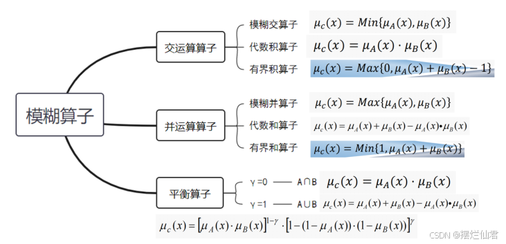

        2.模糊算子

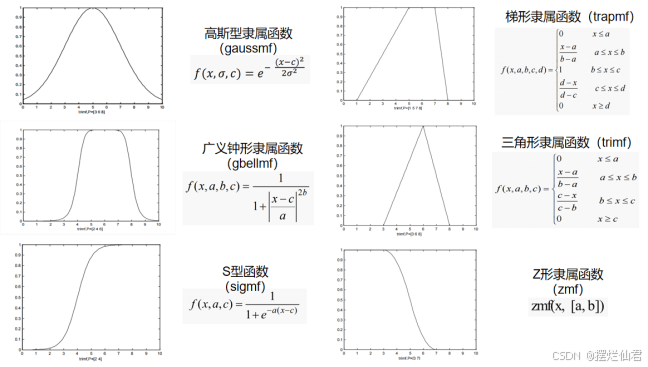

        5.附属函数的确定方法
        模糊统计法:根据所提出的模糊概念举行观察统计,提出与之对应的模糊集A,通过统计实验,确定不同元素附属于A的水平
        主观经验法:当论域为离散论域时,可根据主观熟悉,结合个人经验,经太过析和推理,直接给出附属度。这种确定附属函数的方法已经被广泛应用。
        神经网络法:使用神经网络的学习功能,由神经网络主动生成附属函数,并通过网络的学习主动调解附属函数的值。

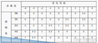

        数据库所存放的是全部输入、输出变量的全部模糊子集的附属度矢量值(即经过论域等级离散化以后对应值的聚集),若论域为连续域则为附属度函数。在规则推理的模糊关系方程求解过程中,向推理机提供数据。

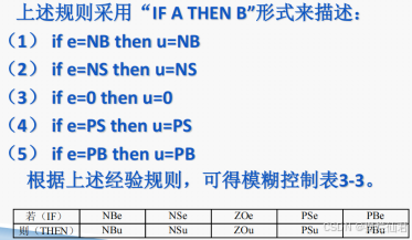

        (3)模糊规则的描述
        根据日常的经验,计划模糊规则,并用“IF A THEN B”形式来描述,以得到模糊控制表。
        (4)求模糊关系
        模糊控制规则是一个多条语句,它可以表示为U×V上的模糊子集,即模糊关系R:
        R= (NBe× NBu)∪(NSe× NSu)∪(Oe× Ou) ∪ (PSe × PSu) ∪ (PBe×PBu)
        此中规则内的模糊集运算取交集,规则间的模糊集运算取并集。

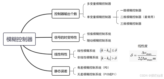

        3.模糊控制器的常见分类

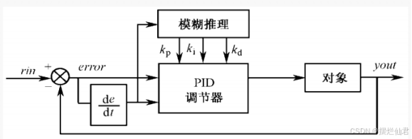

        5.模糊自适应整定PID控制
        (1)比例系数Kp的作用是调节系统的响应速度、调节精度。Kp越大,系统的响应速度越快,系统的调节精度越高,但易产生超调,乃至会导致系统不稳定。
        (2)积分作用系数 Ki的作用是消除系统的稳态偏差。Ki越大,系统的静态偏差消除越快,但Ki过大,在响应过程的初期会产生积分饱和现象,从而引起响应过程的较大超调。
        (3)微分作用系数Kd的作用是改善系统的动态特性,其作用重要是在响应过程中抑制偏差向任何方向的变革,对偏差变革举行提前预告。Kd过大,会使响应过程提前制动,从而延长调节时间,而且会低落系统的抗干扰性能
