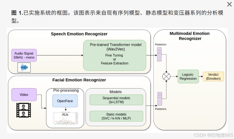

由于晚期融合战略在雷同任务上的简化和充分性能[60,63],我们决定在每种模态(听觉或视觉)上应用每个练习模子的后验组合。后来,我们用生成的输出对多项式 Logistic 回归进行馈送。这个过程也可以理解为一种集成方法:我们本身组装每个模子学到的后验,然后我们练习一个多项式 logistic 回归模子来解决单个任务,即情绪辨认。
我们的框架由两个系统构成:语音情绪辨认器和面部情绪辨认器。我们将这两个系统的效果与晚期融合战略相团结,如图 1 所示

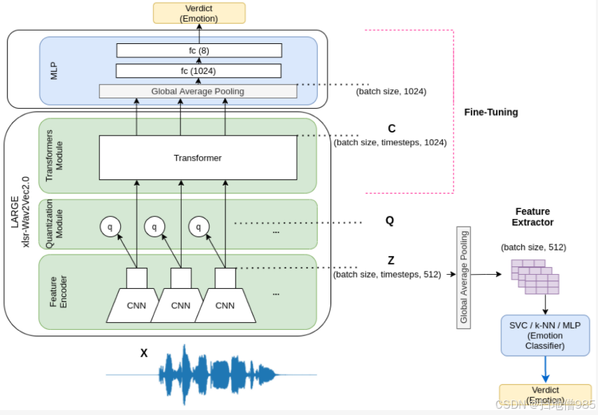

对于 SER 模子,我们使用了预先练习的 xlsr-Wav2Vec2.0 [66] 模子。该模子具有 Wav2Vec2.0 转换器的原始架构 [67]。与 Wav2Vec2.0 不同,xlsr 版本使用 53 种不同的语言进行了练习,在语音转文本方面到达了最先进的性能。此外,xlsr-Wav2Vec2.0 是一个转换器,以自我监视的方式从数百万个原始音频数据中练习出来。在对未标记数据进行预练习后,该模子对标记数据进行了微调,以顺应不同性质的下游语音辨认任务。
正如 Baevski 等人在 [67] 中形貌的那样,该模子由三个不同的部分构成(也出现在图 2 中):特性编码器、变压器和量化模块。
      图 2.建议的语音情绪辨认管道。      首先,特性编码器包罗多个卷积层,这些层接收原始音频 X 并输出录音每个时间步的埋伏语音表示 Z。  其次,transformer 模块接收埋伏语音表示 Z 并创建上下文表示 C。这种上下文表示是在通过符合 transformer 模块的 24 个 transformer 块和 16 个 attention heads之后生成的。     4、微调
  作为嵌入提取的替代方案并重用以前网络的专业知识,我们还对预练习的 xlsr-Wav2Vec2.0 进行了微调。通过微调底子预练习模子,我们解冻了它的一些顶层,并团结练习了新添加的分类器层和底子模子的最后层。这项技术使我们可以大概“微调”底子模子中的高阶特性表示,使它们顺应新的特定任务,同时保持从数百万个数据样本的练习中得到的知识。
  在我们的例子中,要解决的新任务是语音情绪辨认。为了顺应 xlsr-Wav2Vec2.0 架构,我们在 transformer 模块的输出之上引入了全局平均池化。该层将上下文表示 C 的所有时间步折叠成一个 1024 维向量。这些平均嵌入被传递给一个两层的 MLP,分别有 1024 个和 8 个神经元,堆叠在池化层的顶部。
  在微调过程中,除了特性编码器的卷积层外,所有层都进行了调整。该模块的层保持冻结状态,由于它们包罗来自负量数据的嵌入式知识,而且充足坚固,无需顺应即可使用。
  在图 2 中,我们展示了一个图表,阐明了特性提取器和微调战略。在“LARGE xlsr-Wav2Vec2.0”的方块下,我们可以看到模子具有的绿色默认层。从特性编码器阶段的输出中,我们提取了馈送到静态模子(SVM、k-NN 和 MLP)的嵌入。关于微调版本,粉红色的线条表示我们使用 RAVDESS 重新练习的层。在蓝色框内,我们还可以辨认 transformer 顶部添加的层,用于实行情绪分类。

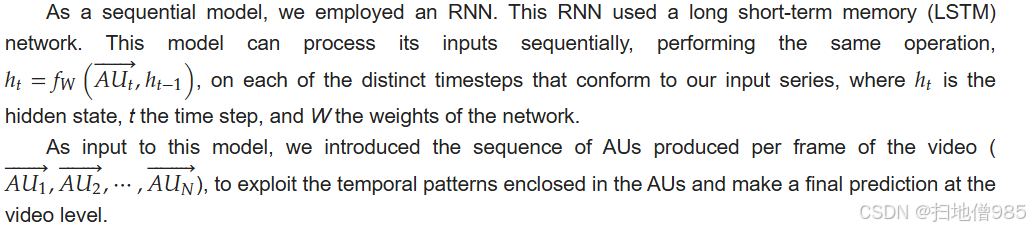

  得到每个视频帧的 AU 后,我们需要完成一个预处理步骤,以使输入格式顺应特定模子,无论是静态的照旧顺序的。为了评估静态模子,我们计算了从每个视频中提取的 AU 序列的平均向量,将所有时间步骤折叠成一个柔化向量。在这个阶段,我们测试了两种战略,对每列的 AU 在 0-1 范围内进行归一化,或者不采用任何归一化。在使 AU 顺应静态题目后,我们将样本引入不同的模子: SVC 、 k-NN 分类器和 MLP 。
  这种方法作为我们的基准,有两个紧张长处:第一个是简单,第二个是“平均效果”。为了说明这一点,假设一个视频在几个帧上与原型情绪有毛病,由于视频上的人闭上了眼睛。由于平均池化,只要所有其他帧都封装了精确的情绪,这些帧就不会严峻影响最终辨认。然而,这种方法也有一个明显的缺点:顺序数据大概表现出自然的时间顺序。然而,这种单个帧级特性的启发式聚合忽略了时间顺序,这反过来又大概导致次优的鉴别能力。作为静态模子的替代方案,我们采用了顺序模子,假设帧的顺序中有相关信息,这通常是有效的,尤其是对于顺序数据。

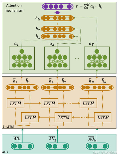

  关于序列模子的架构,它由几个双向 LSTM 层构成,具有深度的自我注意机制,雷同于 [72] 中提出的。在图 4 中,显示了所采用的 Bi-LSTM 的结构图片。
       图 4.具有注意力机制的双向 LSTM,用于在输入处使用动作单位序列进行情绪辨认。来自源的修改版本 [73]。   Bi-LSTM 层以双向方式工作,这使我们可以大概在隐藏状态的两个方向上网络顺序信息ℎ1,ℎ2...、ℎ
