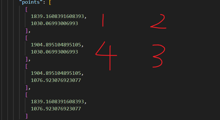

一、解析X-Anylabeling标注后的json格式题目
近来在使用主动标注工具后json格式转化过程中,即标注框的四点坐标转换为两点坐标时,发现json格式的四点顺序是按顺时针方向开始的,那么在转换实在就是删除2、4坐标或者1、3坐标即可。
二、数据集格式题目
