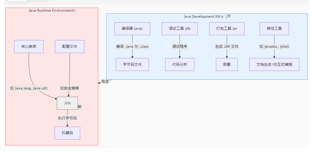

1.4JVM,JDK,JRE它们有什么区别?
JVM:JVM是java虚拟机,是java程序运行的环境
JDK:JDK是java的一个开发工具包(各种类,工具)
JRE:JRE是java运行的环境,是java程序所需的最小环境

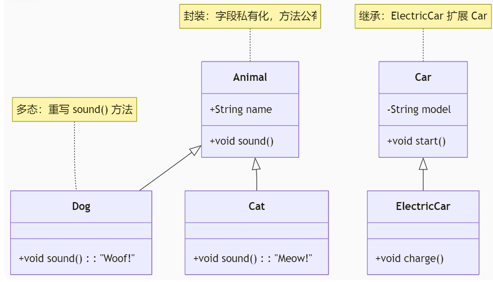

3.2.说一下封装继续多态?
封装:就是将共性的属性与方法封装到类中,隐蔽类中的细节,仅暴暴露你想要暴露的接口来与外界交互,增加了代码的安全性和扩展性
继续:子类共享父类的属性与方法,是代码实现复用,创建了类与类之间的联系,是类之间的结构更加清楚
多态:不同类对应不同消息的不同操作方式,是代码更加灵活
3.3.多态体如今哪几个方面?
方法重载:同一个类可以有多个方法名相同的方法(参数不同)
方法重写:子类重写父类的方法
接口实现:不同的类实现同一个接口,那么创建对象时,可以使用接口创建,调用方式一致
向上与向下转型:向上:父类转子类   向下:子类转父类
