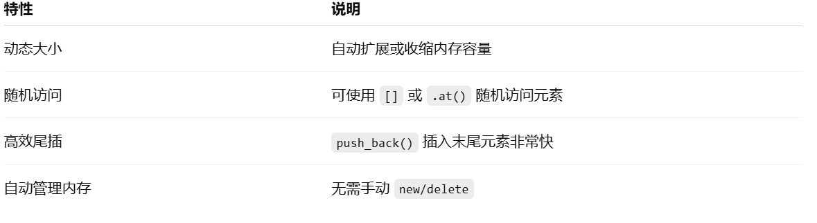

1.1 基本先容
  1. #include <vector>
  2. std::vector<int> numbers;

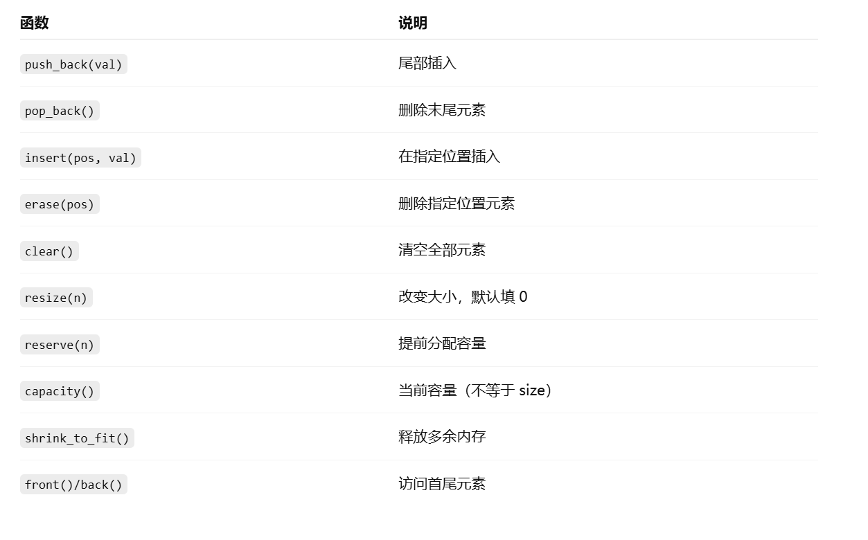

1.3 常见成员函数简表

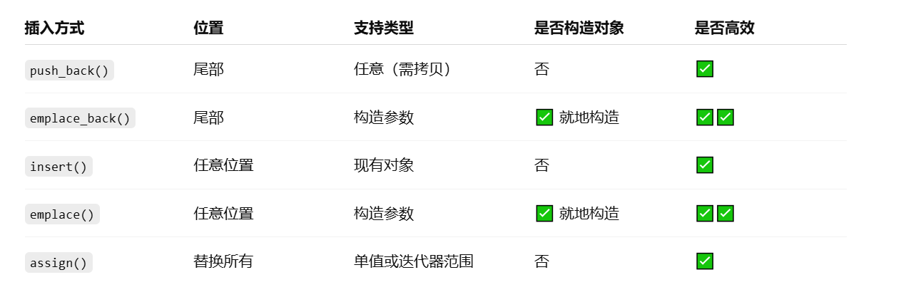

插入方式对比表
