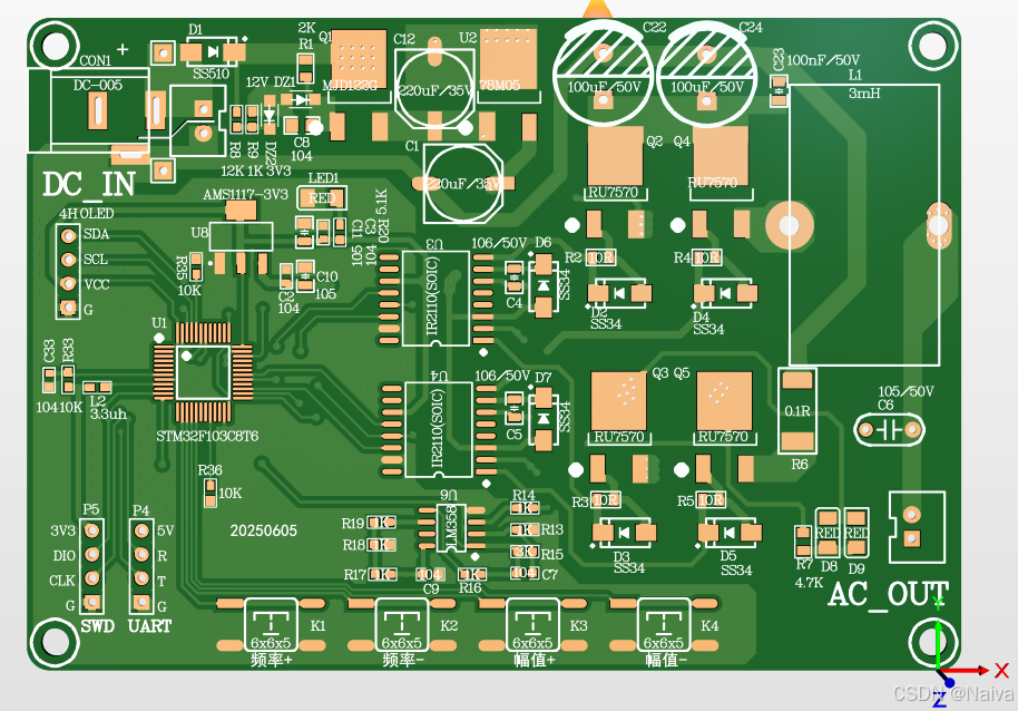

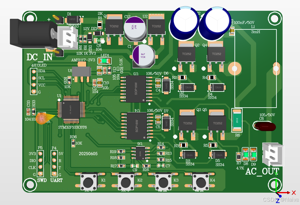

本项目是基于 STM32F103C8T6 微控制器的 SPWM(正弦脉宽调制)电源模块,能够生成可调频率和幅值的正弦波交流电源输出。该项目实用于逆变器、UPS电源、变频器等应用场景。

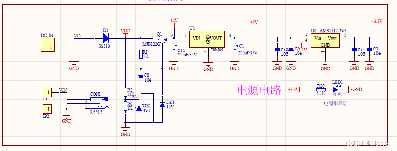

供电电源
输入电压采集
上图为本设计的电源电路,图中 D1 为二极管, 其目的是防止正负极电源反接, 由于二极 管的正向导通特性, 用户反接电源时亦不会烧坏后级电路。
图中 R8、R9 构成分压电路, 由单片机 AD 采集 IO 口 P14 采集 AD 值, 并由计算公式电压 =133
