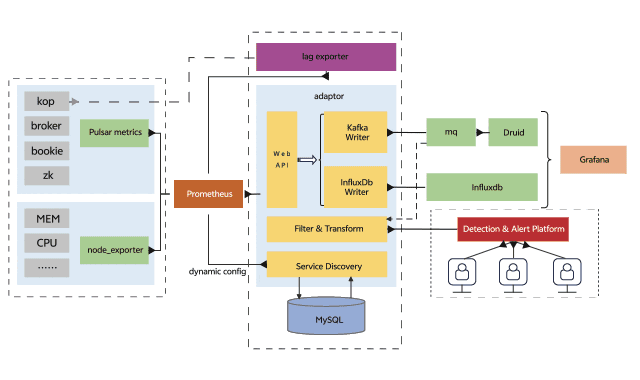

二、Pulsar监控监控告警系统架构
在上一章节我们列出了使用Prometheus作为观测系统的局限,由于Pulsar的指标是面向云原生的,接纳Prometheus收罗Pulsar指标是最好的选择,但对于指标的存储和查询我们使用第三方存储来减轻Prometheus的压力,整个监控监控告警系统架构如下图所示:
在整个可观测可观测系统中,各组件的职能如下:
  • Pulsar、bookkeeper等组件提供暴露指标的接口
  • Prometheus访问Pulsar指标接口收罗指标
  • adaptor提供了服务发现、Prometheus格式指标的反序列化和序列化以及指标转发远端存储的本领,这里的远端存储可以是Pulsar或Kafka
  • Druid消费指标topic并提供数据分析的本领
  • vivo内部的检测告警平台提供了动态配置检测告警的本领

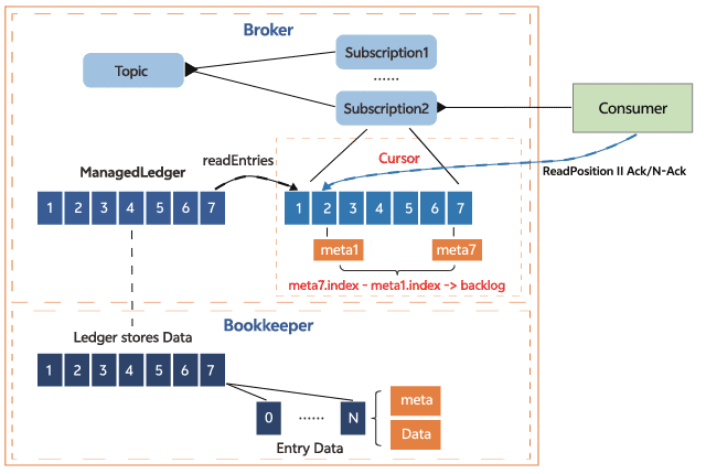

在确保配置brokerEntryMetadataInterceptors=
org.apache.pulsar.common.intercept.AppendIndexMetadataInterceptor情况下,Pulsar broker端在往bookkeeper端写入entry前,通过拦截器往entry的头部添加索引元数据,该索引在同一分区内单调递增,entry头部元数据示比方下:
  1. biz-log-partition-1 -l 24622961 -e 6
  2. Batch Message ID: 24622961:6:0
  3. Publish time: 1676917007607
  4. Event time: 0
  5. Broker entry metadata index: 157398560244
  6. Properties:
  7. "X-Pulsar-batch-size    2431"
  8. "X-Pulsar-num-batch-message    50"
以分区为指标统计的最小单元,基于last add confirmed entry和last consumed entry计算两个entry中的索引差值,即是订阅在每个分区的数据积存。下面是cursor基于订阅位置计算订阅积存的表示图,此中last add confirmed entry在拦截器中有记录最新索引,对于last consumed entry,cursor需要从bookkeeper中读取,这个操纵可能会涉及到bookkeeper读盘,所以在网络延迟指标的时候可能会增加收罗的耗时。

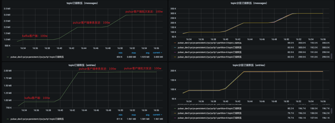

效果
上图是新订阅积存指标和原生积存指标的对比,新增的订阅积存指标单元是条,原生订阅积存指标单元是entry。在客户端指定单条发送100w条消息时,订阅积存都有明显的升高,当客户端指定批次发送100w条消息的时候,新的订阅积存指标会有明显的升高,而原生订阅积存指标相对升高幅度不大,所以新的订阅积存指标更详细的体现了订阅积存的情况。

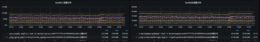

Pulsar相比于Kafka增加了主动负载均衡的本领,在Pulsar里topic分区是绑定在bundle上的,而负载均衡的最小单元是bundle,所以我们在调优负载均衡策略和参数的时候比较依赖bunlde的流量分布指标,并且该指标也可以作为我们切分bundle的参考依据。我们在开发bundle指标的时候做了下面两件事变:
统计当前Pulsar集群非游离状态bundle的负载情况对于处于游离状态的bundle(即没有被分配到任何broker上的bundle),我们指定Pulsar leader在上报自身bundle指标的同时,上报这些处于游离状态的bundle指标,并打上是否游离的标签。
效果
上图就是bundle的负载指标,除了出入流量分布的情况,我们还提供了生产者/消费者到bundle的毗连数目,以便运维同学从更多角度来调优负载均衡策略和参数。

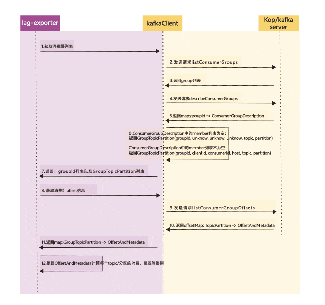

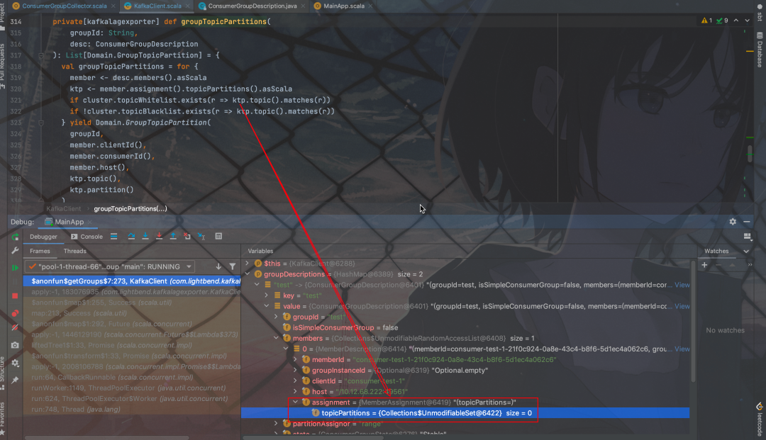

由于kop的消费延迟指标是由Kafka lag exporter收罗的,所以我们重点分析了Kafka lag exporter收罗消费延迟指标的逻辑,下图是Kafka-lag-exporter收罗消费延迟指标的表示图:

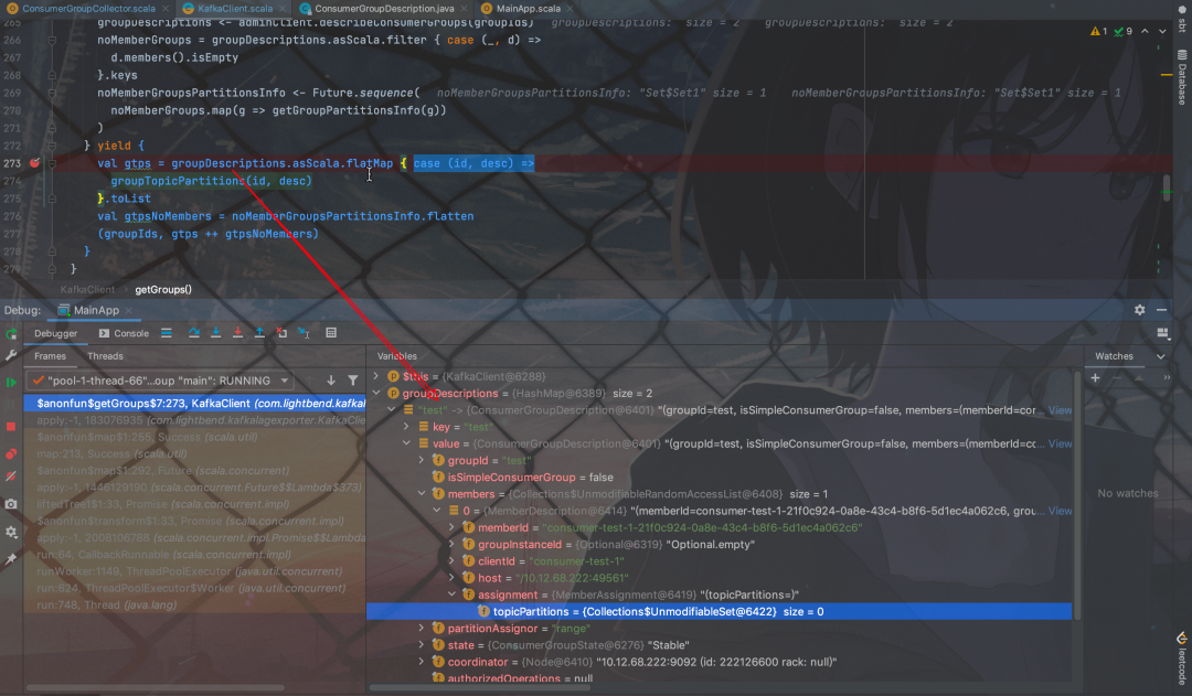

此中,kafka-lag-exporter计算消费延迟指标的逻辑会依赖kop的describeConsumerGroups接口,但是当GroupCoordinator节点重启后,该接口返回的member信息中assignment数据缺失,kafka-lag-exporter会将assignment为空的member给过滤掉,所以最终不会上报对应member下的分区指标,代码调试如下图所示:

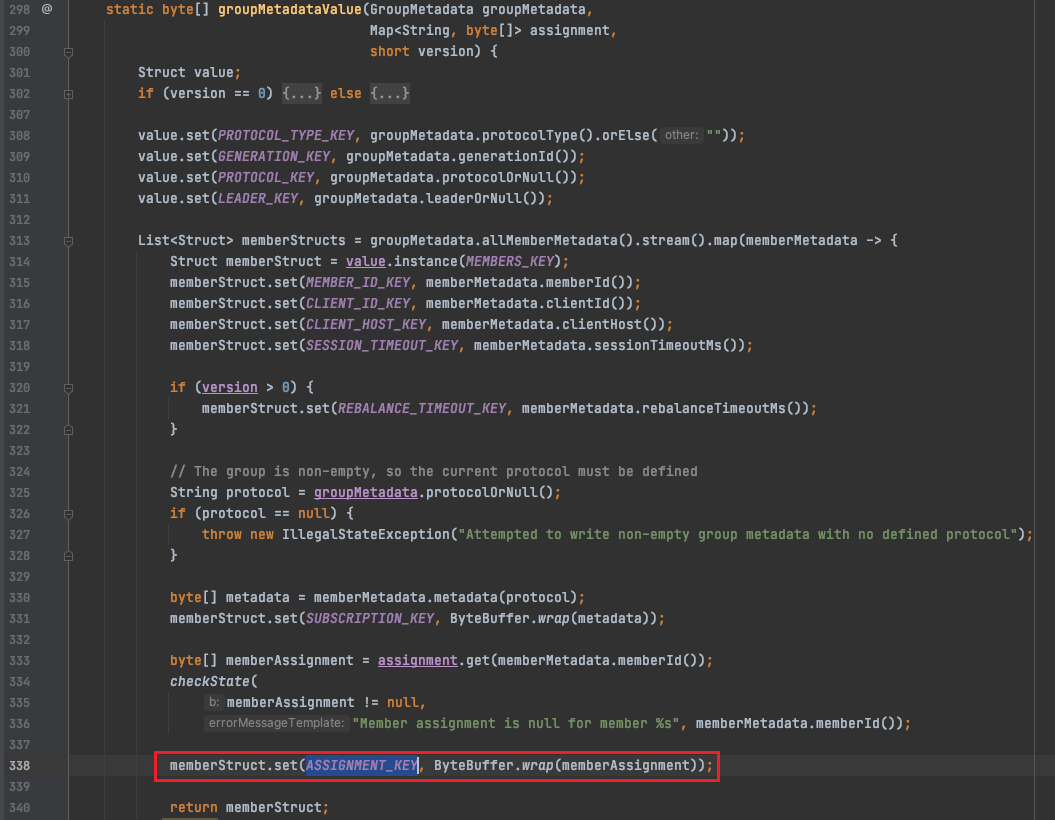

为什么kop/Kafka describeConsumerGroups接口返回member的assignment是空的?因为consumer在启动消费时会通过groupManager.storeGroup写入__consumer_
offset,在coordinator关闭时会转移到另一个broker,但另一个broker并没有把assignment字段反序列化出来(序列化为groupMetadataValue,反序列化为readGroupMessageValue),如下图:

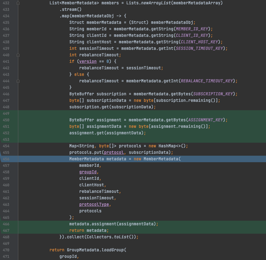

(2)解决方案
在GroupMetadataConstants#readGroup-
MessageValue()方法对coordinator反序列化消费组元数据信息时,将assignment字段读出来并设置(序列化为groupMetadataValue,反序列化为readGroupMessageValue),如下图:
