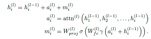

    如图1所示,将自回归模子的中间表示与输出之间的关系表示为图节点的形式,从而可以分析输出与中间表示之间的因果关系。定义输入语言变量为$x=[x_1,…,x_T]$,则第$i$个输入变量的第$l$层激活为$h_i^{(l)}$。模子各层计算可以表示为文中式(1):
    本文使用最后一个输入的最后一层激活$h^{(L)}_T$映射到词汇空间作为模子输出。实验使用包罗究竟三元组$(s,r,o)$的头$s$和关系$r$的句子作为输入,预测尾实体$o$。
