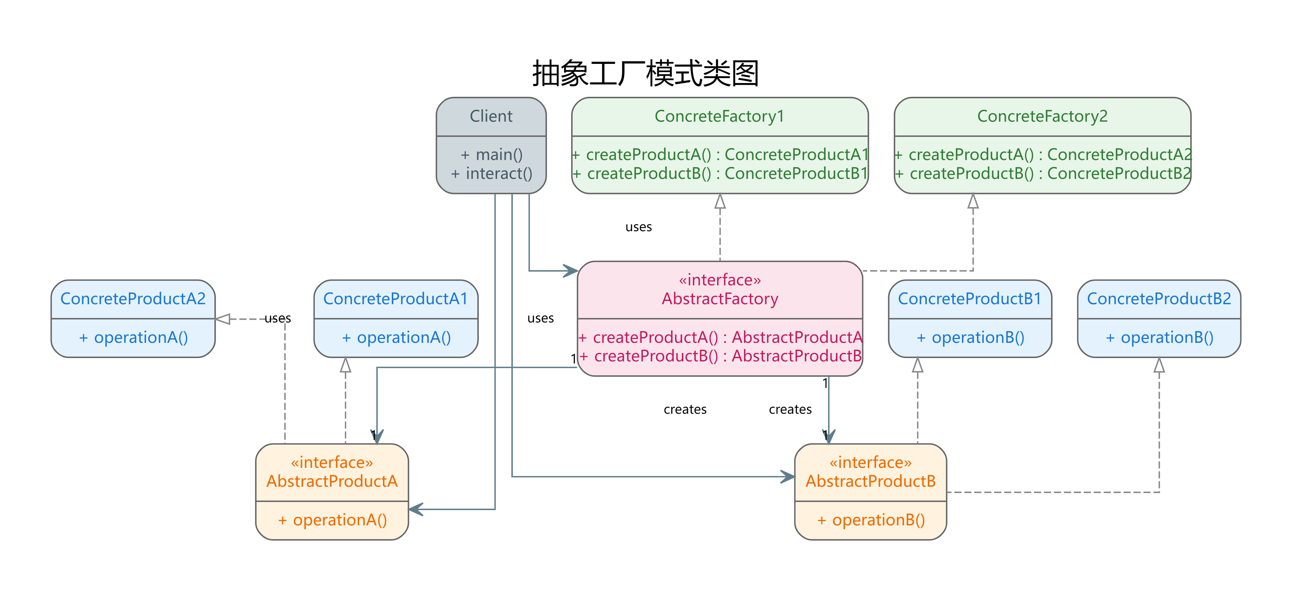

2.2 模式布局图解
图1:抽象工厂模式类图 - 展示了Windows和MacOS两套UI组件的创建体系

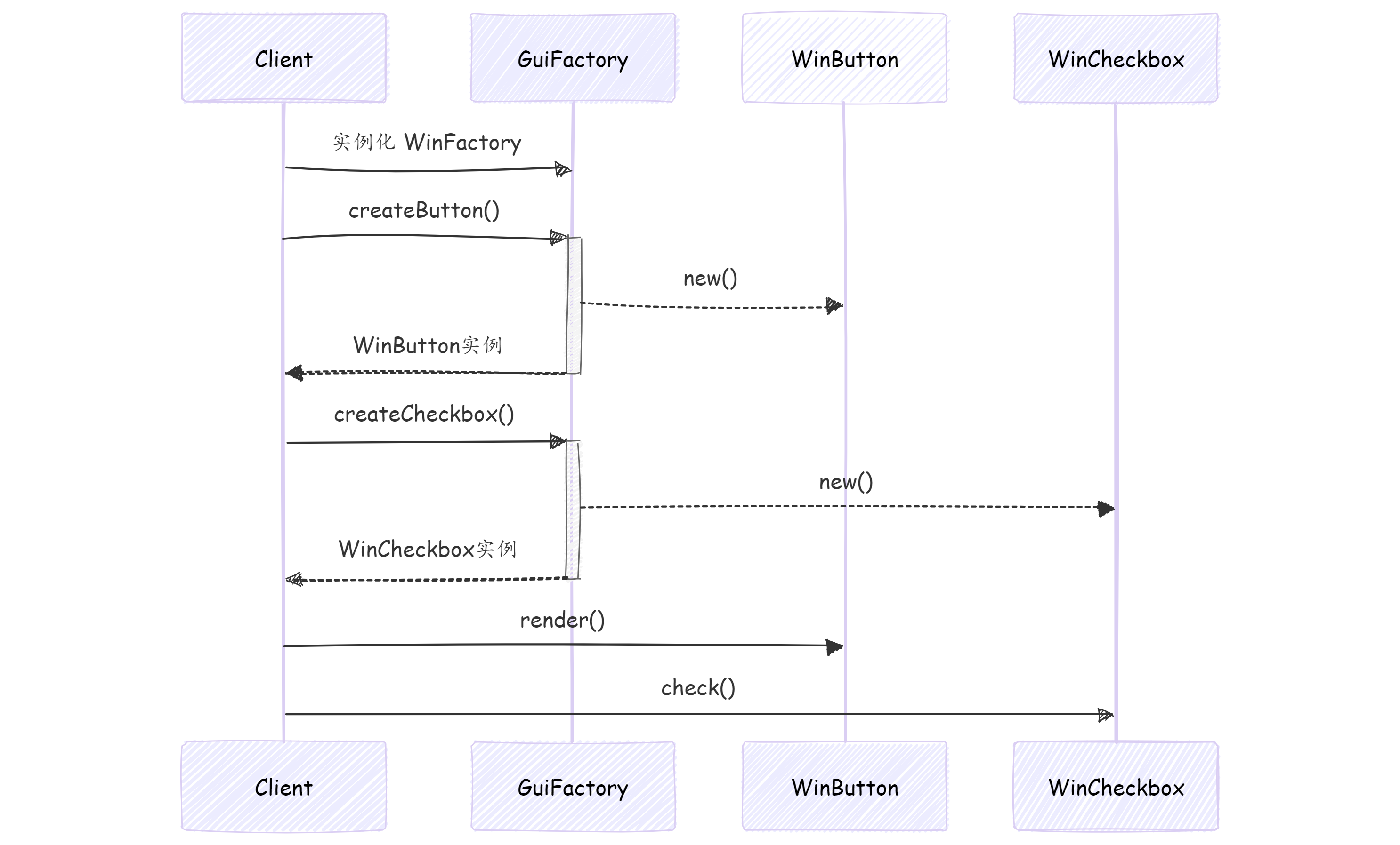

3.2 运行时对象创建流程
图2:抽象工厂时序图 - Windows组件族的创建与使用过程

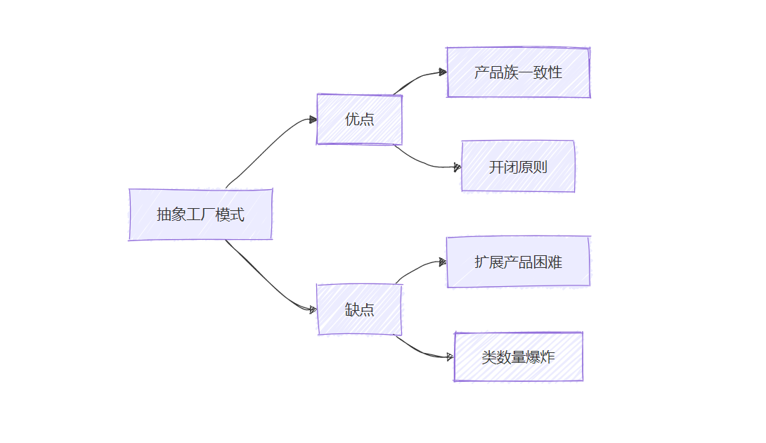

7.2 固有缺点
  • 扩展产品困难:添加新产品需修改所有工厂接口
  • 类数量爆炸:产品族×产品变体导致大量类
  • 明白难度高:多层抽象增加学习曲线
  • 过分设计风险:简单场景下略显粗笨
图4:优缺点分析图 - 展示焦点上风与痛点
