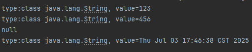

可见,wrapper2的list里的元素全部变成了String:

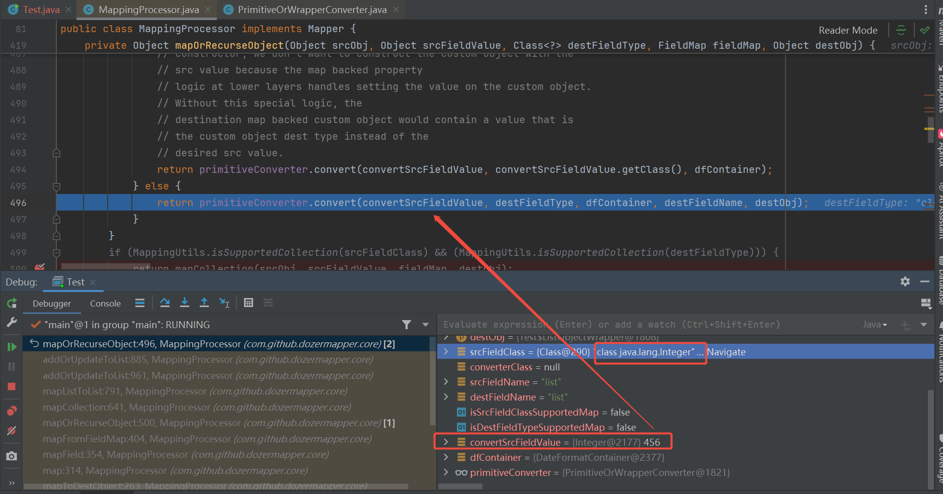

进行debug时,发现在对456调用primitiveConverter.convert()时,此时是知道该元素类型是Integer,调用的返回值却成了字符串:

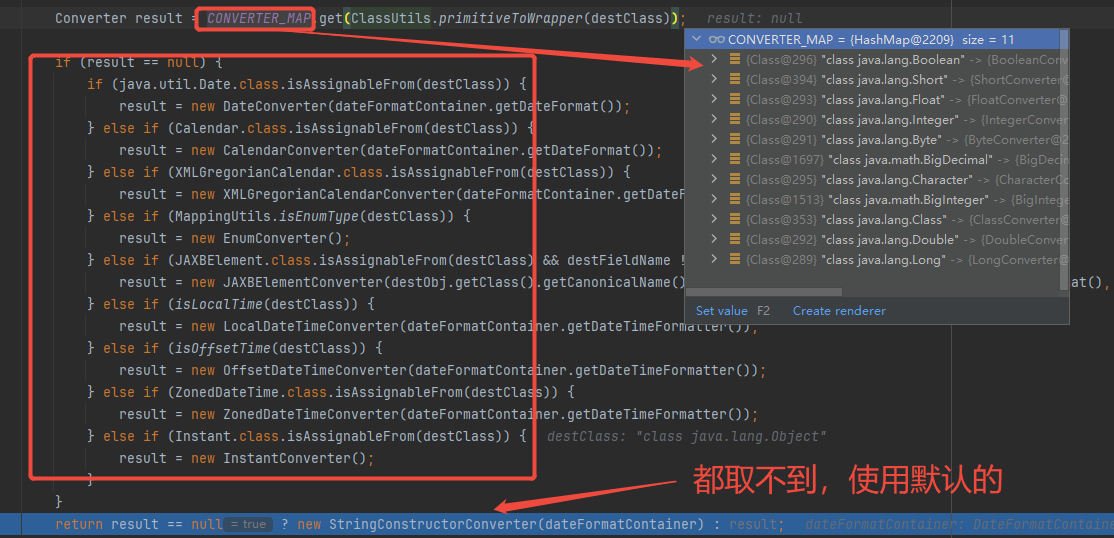

深入一层,可以看到convert()做了两件事:先确认使用哪个Converter,然后由这个Converter进行实际的转换。这里暗藏了问题:取Converter时,没有用原始数据的实际类型信息,而是取的是Object(这里为什么是Object,接下来会继承深入探究):
Object类型取不到对应的Converter,就由以下的分支判断,最后还是取不到,就是使用了StringConstructorConverter:
StringConstructorConverter的内部调用了StringConverter,实际上做的只不外是调用了toString(),因此456变成了"456"。

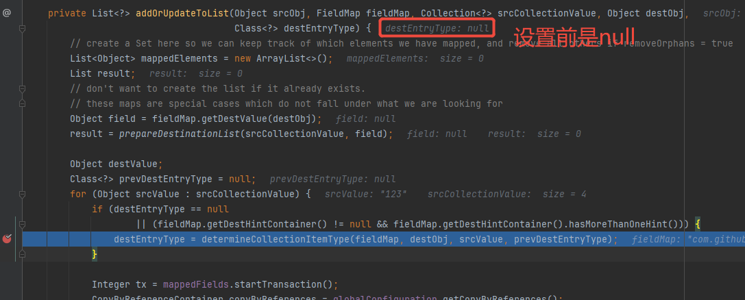

取Converter时,destFieldType=java.lang.Object,是怎么来的?直觉上,我认为是从List的类型参数上取的。再次从头debug,可以看到是addOrUpdateToList()设置的:

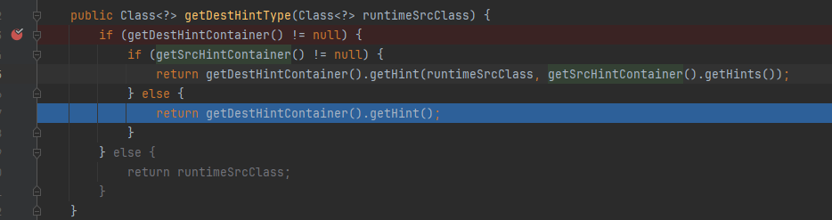

深入进去,可以看到在这个场景下取的是目标对象的Hint,而非原始值的类型:
目标对象的Hint是怎么生成的?
再次重新debug,回到相对上层的位置,可以看到这里设置的destHintContainer,genericType.getName()就是java.lang.Object:

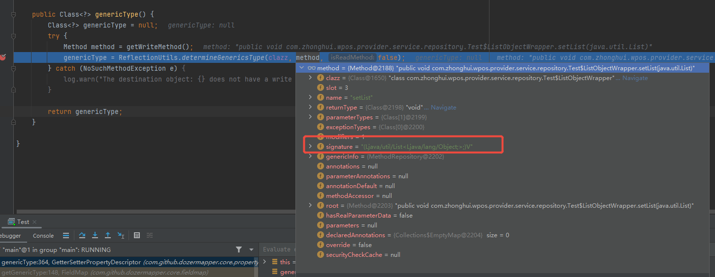

跟着getGenericType()及后续的propertyDescriptor.genericType()再深入两层就可以看到,是从目标对象的写方法的入参上取到泛型的实际类型也就是java.lang.Ojbect的:
至此,原因已完备出现。

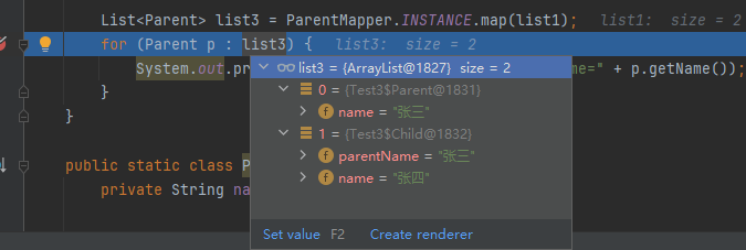

那么,参考“引申2————类的继承如那边理?”这一节,使用MapStruct是否能正确映射呢?答案是肯定的,新的List里两个元素类型分别是Parent和Child:
