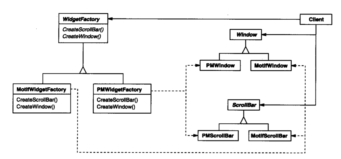

由于不同GUI库的性能、设计风格都不同,你可能希望在后期更换其它的GUI库或支持动态更换GUI库。想象你最初使用一款称作Motif的GUI库来构建窗口和滚动条,并且你预料到后期你可能会使用其他GUI库,如何才能快捷透明的切换到另一种GUI库上?
你肯定要建立接口,你要向程序的其它部分隐藏所有与特定GUI库相关的细节,像MotifWidgetFactory、MotifWindow、MotifScrollbar这些东西不可以被程序的其它部分所知。一旦程序的其它部分直接引用了特定于某种实现的相关的API,在切换到其它API时,这些部分都会变成你的麻烦,你必须一处处的修改它们。
所以,我们首先要把特定于MotifGUI库的工厂MotifWidgetFactory给抽象了,我们需要建立一种与特定实现无关的工厂——WidgetFactory,这也就是抽象工厂。其次,我们还要创建与特定实现无关的Window和Scrollbar接口。下面是使用抽象工厂模式来实现这个需求的UML图:
这样,程序只知道WidgetFactory,Window和Scrollbar,并不关心当前使用的实现是基于Motif的还是PM的,所以当你需要切换到另一种GUI库时,你几乎不用改动什么,直接使用另一种WidgetFactory的实现替换之前的实现即可。

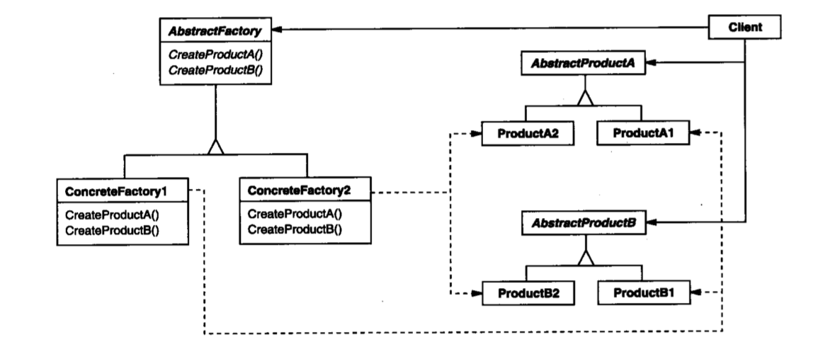

参与者
在此部分,给出该设计模式中的关键组件,为了便于练习,我不会将这里所述的组件与上面示例中的组件一一对应,你需要自己思考并对号入座。如果不确定,再往下一点就是答案。
  • AbstractFactory: 抽象工厂接口,用于隐藏具体使用哪种产品系列
  • ConcreteFactory:抽象工厂的实现类,用于构建具体的产品系列
  • AbstractProduct:抽象产品接口,用于隐藏具体使用的是哪种产品系列中的产品
  • ConcreteProduct:抽象产品的实现类,代表具体的产品系列中的具体产品类型
  • Client:使用抽象工厂的代码
  1. AbstractFactory: WidgetFactory
  2. ConcreteFactory: MotifWidgetFactory, PMWidgetFactory
  3. AbstractProduct: Window, Scrollbar
  4. ConcreteProduct: MotifWindow, MotifScrollbar, PMWindow, PMScrollbar

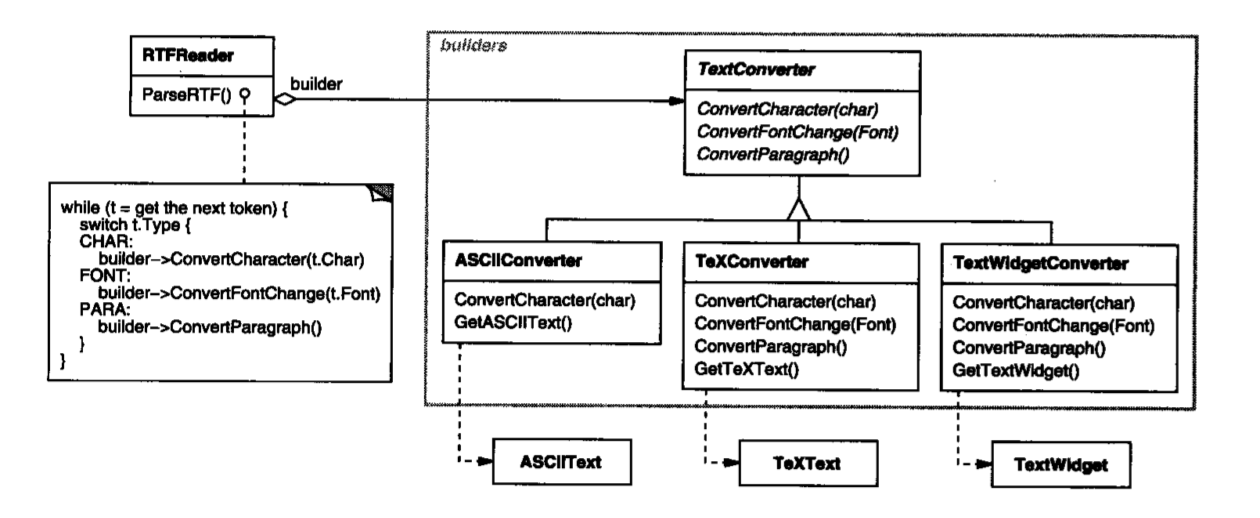

假设你在设计一个RTF(Rich Text Format)阅读器,其中的一个需求是将RTF格式的文档转换成各种其它格式、比如纯文本格式、TeX格式、甚至是转换成一个能以交互方式编辑的正文窗口组件。
我们先假设格式转换的过程是先用RTFReader类来读出RTF文档中的每一个token(文法解析中的token,可以理解为单词,但并不是我们平时所说的word),然后根据目标格式的不同,来对这个token做不同的处理,比如如果目标格式是文本格式,那它可能忽略所有的样式token,比如段落啊、字体更改啊...当单词都读完并转换完毕后,目标格式的文件也就生成了。
首先可以确定的是,每种格式转换的代码不可能固化在RTFReader中,因为随着阅读器的开发,你可能希望它能够转换越来越多的格式,你不希望每添加一种格式就要大幅修改RTFReader的代码。所以,RTFReader一定是不知道格式转换的细节的(即到底以什么方式转换成哪种目标格式)。
我们可以抽象出一个TextConverter接口,并传递给RTFReader,RTFReader读取每个token并交给TextConverter进行转换,最终得到对应格式的文档。UML图如下:
  • ASCIIConverter用于将RTF文档转换为纯文本,它只实现了对于CHAR类型token的转换,对于其它类型的token,它都忽略了。因为文本文件本来就没有样式。
  • TeXConverter用于将RTF文档转换为TeX文档,它实现了TextConverter的所有方法,也就是对于所有的token,不管是文字还是样式改动,都会反映到转换后的TeX文档中。
  • TextWidgetConverter用于将RTF文档转换为一个可编辑的文档窗口,并且保留所有样式。
由于RTFReader并不关心要转换的目标格式以及具体的逻辑,它只是规规矩矩的调用TextConverter,所以你可以很轻松的添加HTMLConverter、DOCXConverter、MarkdownConverter......

上面的任何一个Converter单独拿出来都可以称为一个构建者,RTFReader会动态的调用它来构建转换后的文档,并且每一个构建器都提供了一个额外的方法来获得最终转换后的文档。
而上面的庞大的示例,我们不妨把它称作抽象构建者模式,就和抽象工厂模式和工厂模式的关系一样,只不过把构建器类又抽象了一层,向代码中的其它部分隐藏当前使用的是什么构建器。

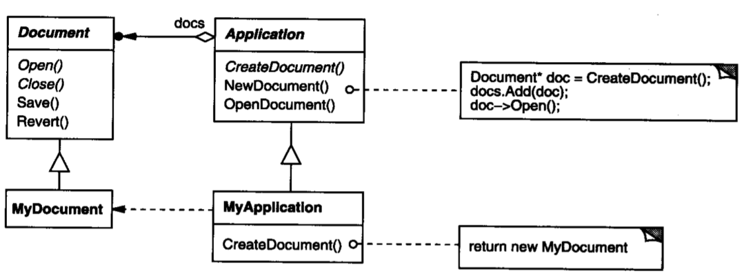

想象,有这样一个应用程序框架,它提供Application抽象类,代表一个应用。如果你使用这个框架开发,你需要继承Application抽象类。一个Application的职能就是,管理多个Document,Document代表某种类型的文档,Application可以对Document进行创建、打开等操作。
一个该框架的用例就是一个画图应用程序,你可能需要编写自己的DrawingApplication和DrawingDocument。
现在考虑抽象类Application中创建Document的方法,因为具体创建哪个Document和具体的Application实现类有关,抽象类中不可能知道应该创建什么Document。
这时,可以在Application中提供一个抽象方法,这个抽象方法由具体的Application实现类来编写,它的作用是创建具体的Document,因为只有实现类才知道该创建什么Document。这个创建某个组件的具体实现的方法就叫工厂方法,它向应用的其它部分隐藏了到底创建哪个具体实现

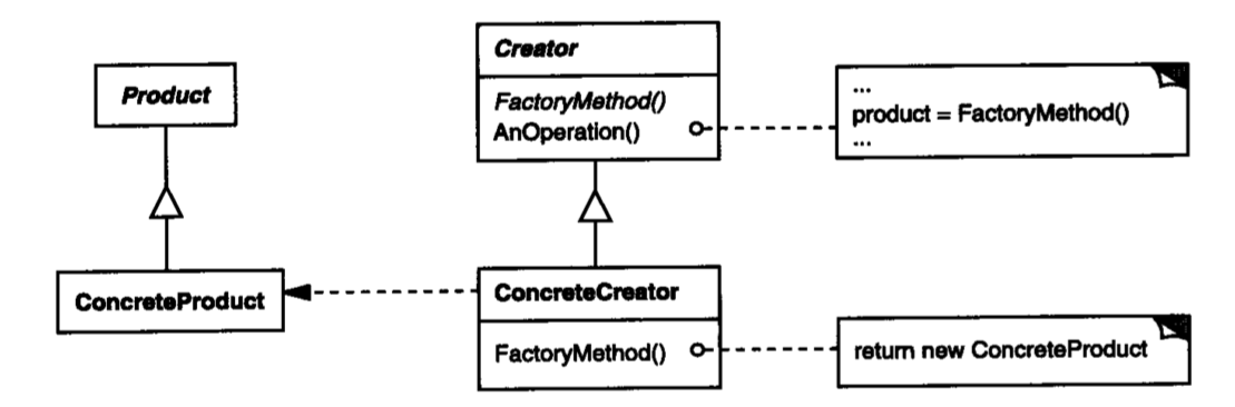

  • Product:要创建的具体组件的接口,用于向应用中其它部分屏蔽创建出的组件的具体实现
  • ConcreteProduct:实际创建的具体组件实现
  • Creator:创建者,声明工厂方法,返回一个具体组件接口,等待子类实现并返回具体的组件。也可以返回一个缺省的具体组件实现
  • ConcreteCreator:具体创建者,实现工厂方法,返回具体的组件实现。
  1. Product: Document
  2. ConcreateProduct: MyDocument
  3. Creator: Application
  4. ConcreteCreator: MyApplication

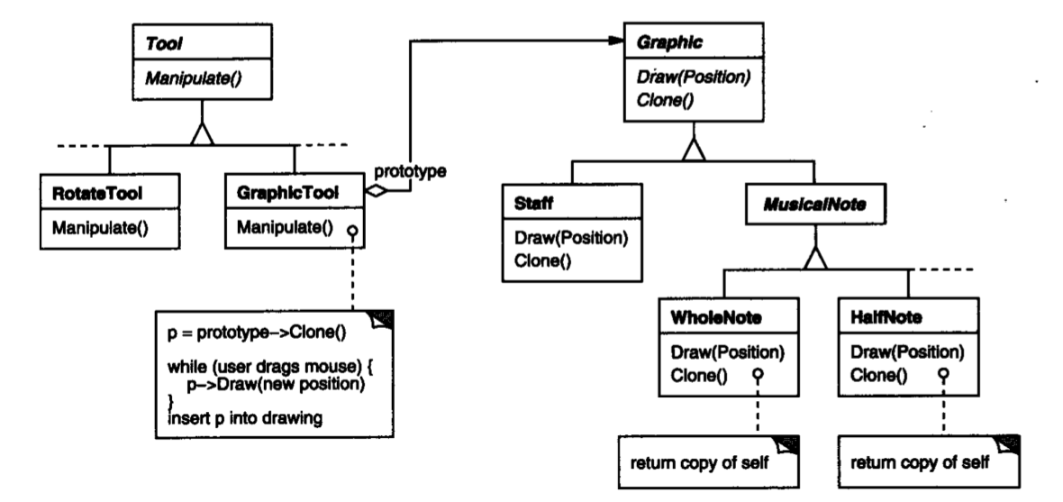

现在有这么一个绘图框架。它提供如下接口:
  • Graphic:代表一个图形,其中的draw(position)方法将自己绘制到指定位置
  • Tool: 代表某种操作图形的工具
然后,它还预定义了一个用于创建某种图形对象并插入到文档中的工具GraphicTool。
GraphicTool显然不知道它要创建的Graphic的具体类型,它显然不知道如何创建它。具体的Graphic实现才最了解如何创建自己。我们可以创建一批Graphic的原型,然后在GraphicTool创建一个图形时,传递一个原型给它,GraphicTool通过拷贝或者说克隆该原型来创建一个具体图形的实例。
所以,作为原型的那些类(也就是Graphic)一定要支持克隆,并且克隆的逻辑由具体实现类来实现。下面的UML图中,Staff、MusicalNote等都是一个个图形,它们都有一个Clone方法来克隆自己。
提供一个已经创建好的对象作为“原型”,然后通过对原型对象进行克隆来构建新的对象,这就是原型模式

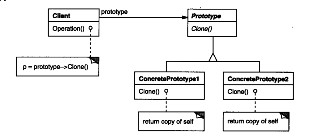

参与者
  • Prototype: 原型接口,实现者可以克隆出一个自己并向外界发布
  • ConcretePrototype:原型实现
  • Client:使用原型来得到克隆后的对象的组件
  1. Prototype: Graphic
  2. ConcretePrototype: Staff, WholeNote, HalfNote
  3. Client: GraphicTool

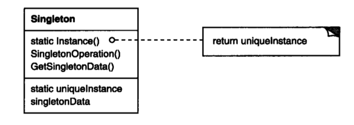

单例模式(Singleton)
当一个类需要保证在全局只有一个实例时使用
动机
当一个类需要保证在全局只有一个实例时使用。
适用性
  • 当类只能有一个实例而且客户可以从一个众所周知的访问点访问它时。
  • 当这个唯一实例应该是通过子类化可扩展的,并且客户应该无需更改代码就能使用一个 扩展的实例时。
结构
参与者
  • Singleton
