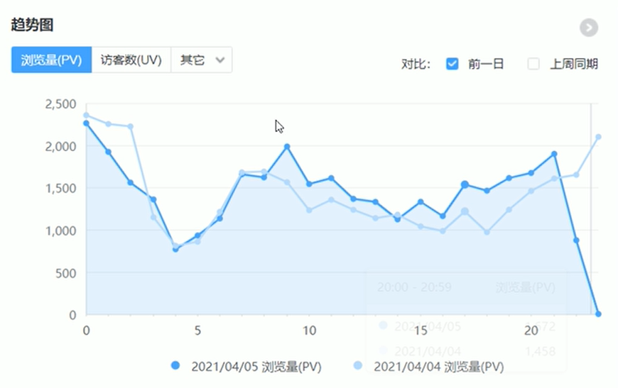

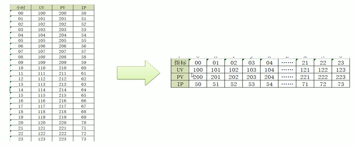

统计得到每个小时的UV、PV、IP的个数,构建如下表结构:
 但是表中数据的存储格式不利于直接查询展示,需要进行调整:(以时间分区,去重、聚合等……对结果进行行列转换)

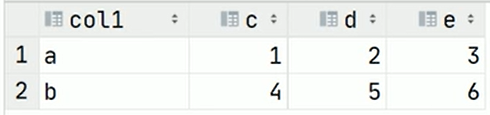

2、行转列
  (1)多行转多列

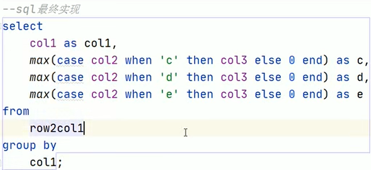

 case when函数
功能用于实现对数据的判断,根据条件,不同的情况返回不同的结果,类似于java中的switch case功能
语法:
  语法一:
      CASE
      WHEN 条件1 THEN VALUE1
      WHEN 条件N THEN VALUEN
      ELSE 默认值 END
  语法二:
      CASE 列
      WHEN V1 THEN VALUE1
      WHEN VN THEN VALUEN
      ELSE 默认值 END

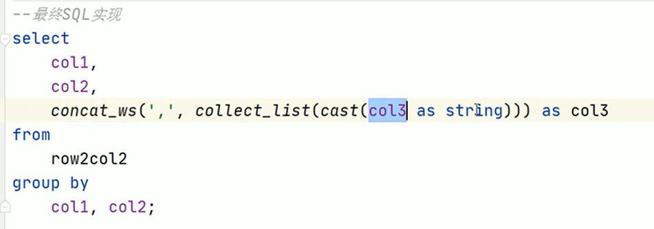

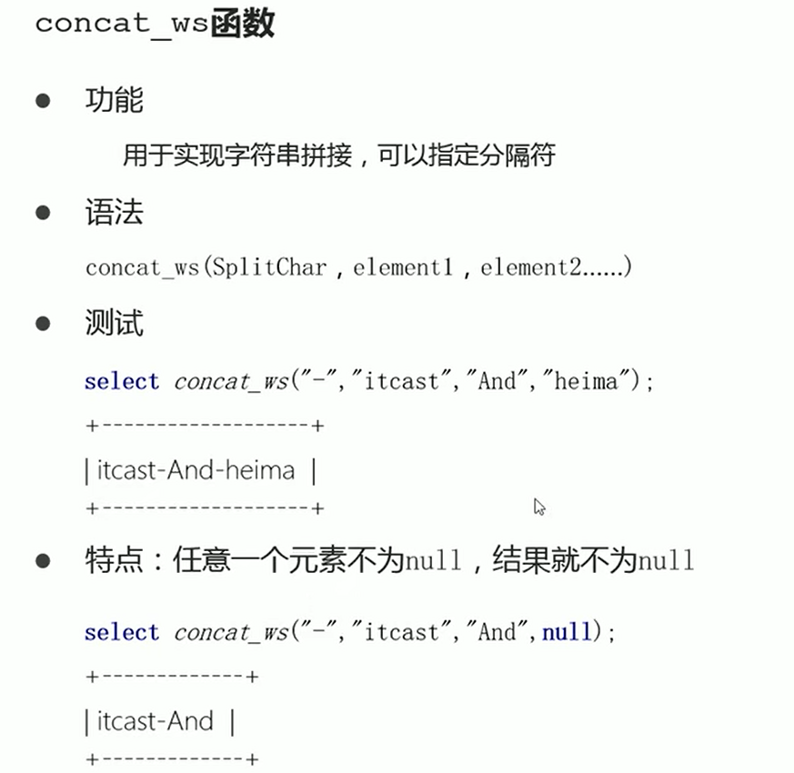

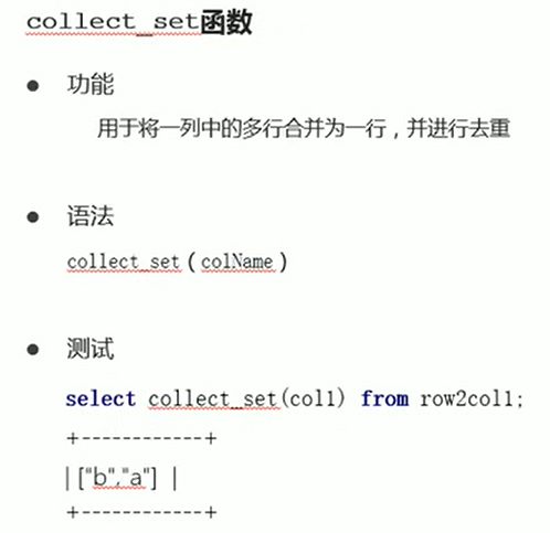

  (2)多行转单列
可以指定分隔符的字符串拼接函数:concat_wa只支持string、array[string]

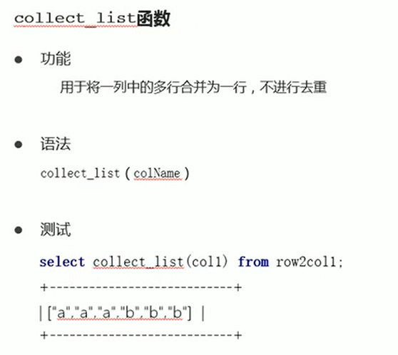

 收集函数:

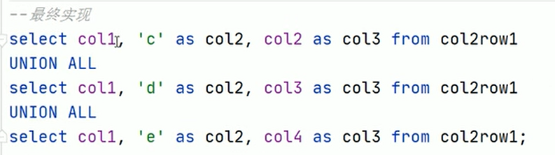

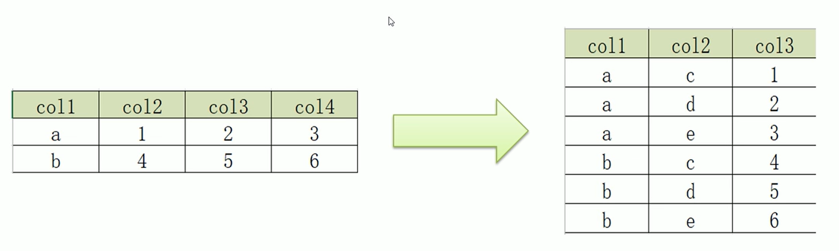

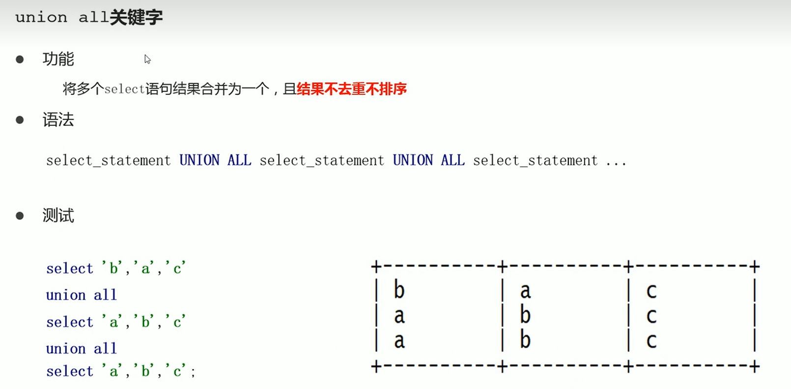

3、列转行
  (1)多列转多行

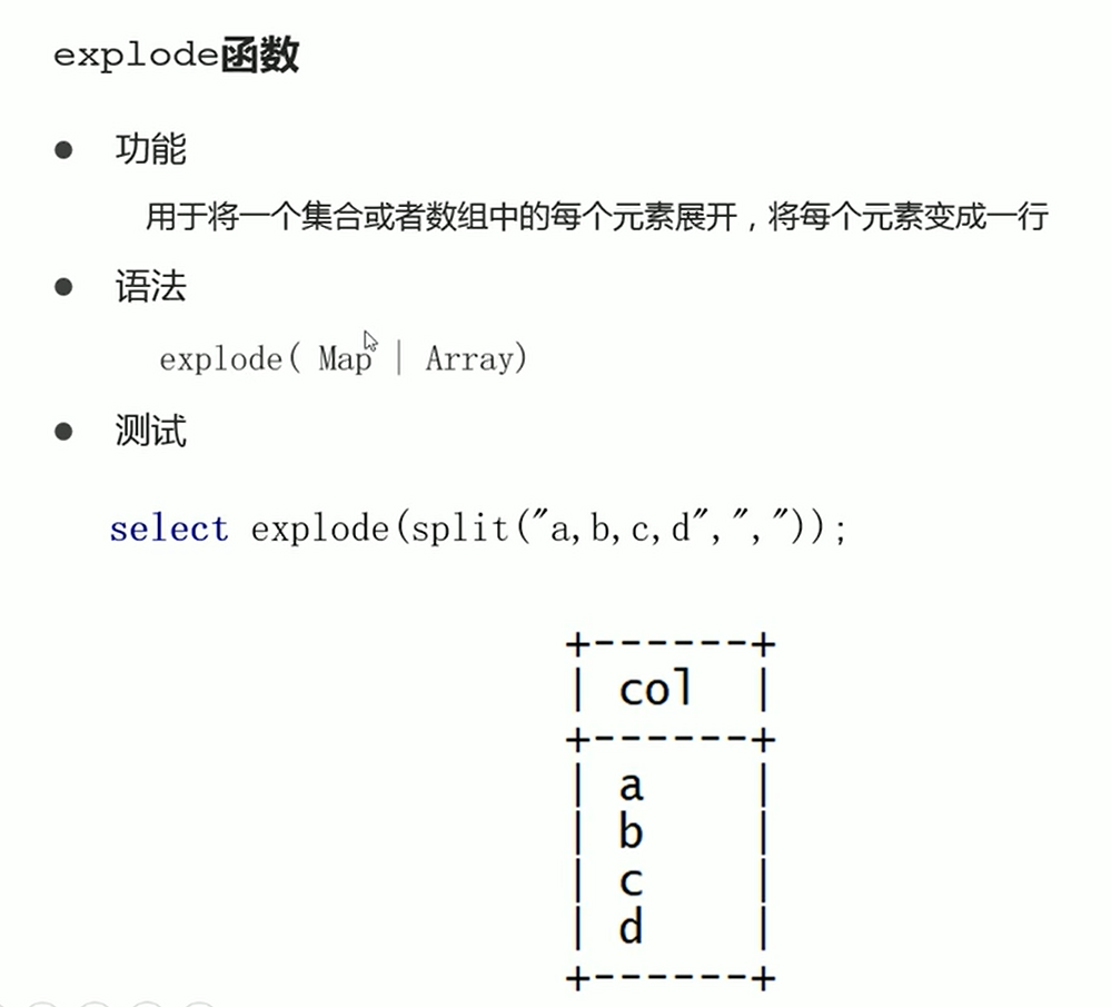

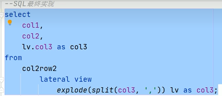

  (2)单列转多行
 lateral view 侧视图
