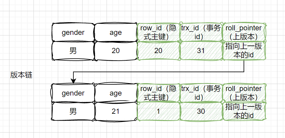

版本链:

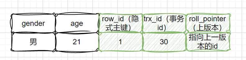

在InnoDB引擎表中,它的聚簇索引记录中有两个必要的隐藏列:
  • trx_id这个id用来存储的每次对某条聚簇索引记录进行修改的时候的事务id。
  • roll_pointe每次对哪条聚簇索引记录有修改的时候,都会把老版本写入undo日志日志中。这个roll_pointer就是存了一个指针,它指向这条聚簇索引记录的上一个版本的位置,通过它来获得上一个版本的记录信息。(注意插入操作的undo日志日志没有这个属性,因为它没有老版本)(实现版本链的关键)
  • row_id,隐含的自增ID(隐藏主键),如果数据表没有主键,InnoDB会自动以db_row_id产生一个聚簇索引。
  • 实际还有一个删除flag隐藏字段, 记录被更新或删除并不代表真的删除,而是删除flag变了
如上图,row_id是数据库默认为该行记录生成的唯一隐式主键,trx_id是当前操作该记录的事务ID,而roll_pointer是一个回滚指针,用于配合undo日志,指向上一个旧版本。

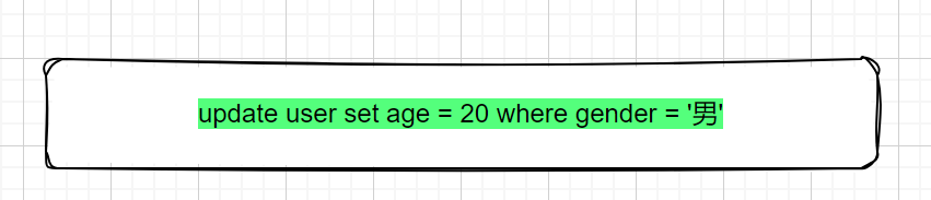

若此时执行下列语句。
更新后的版本链:
