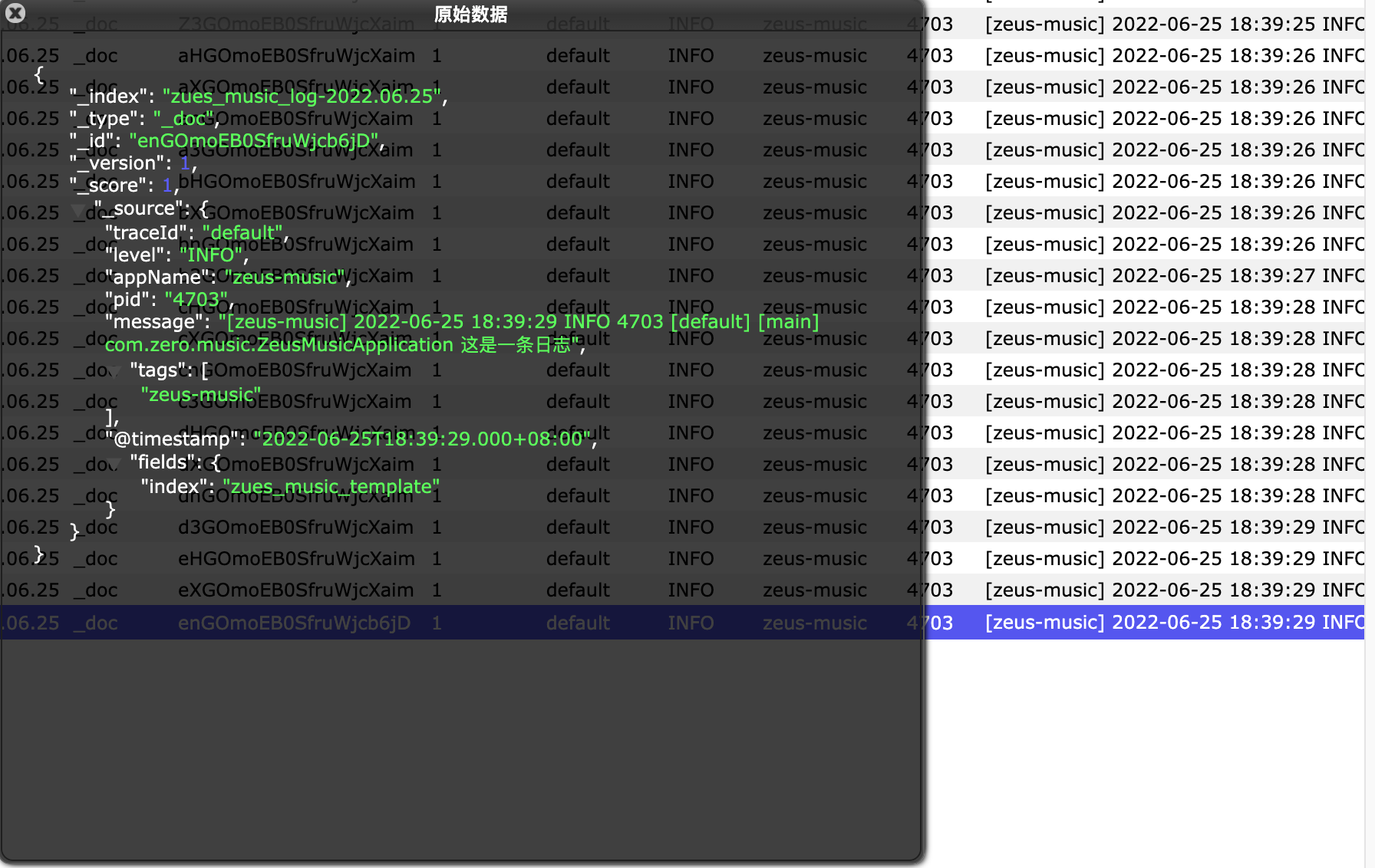

不出意外的话,此时你的ElasticSearch已经生成了一个索引库zues_music_log-2022.06.25

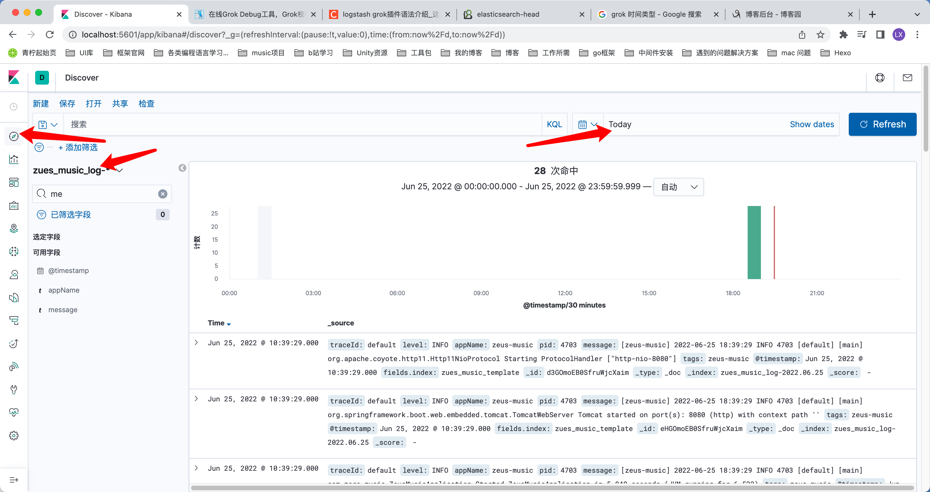

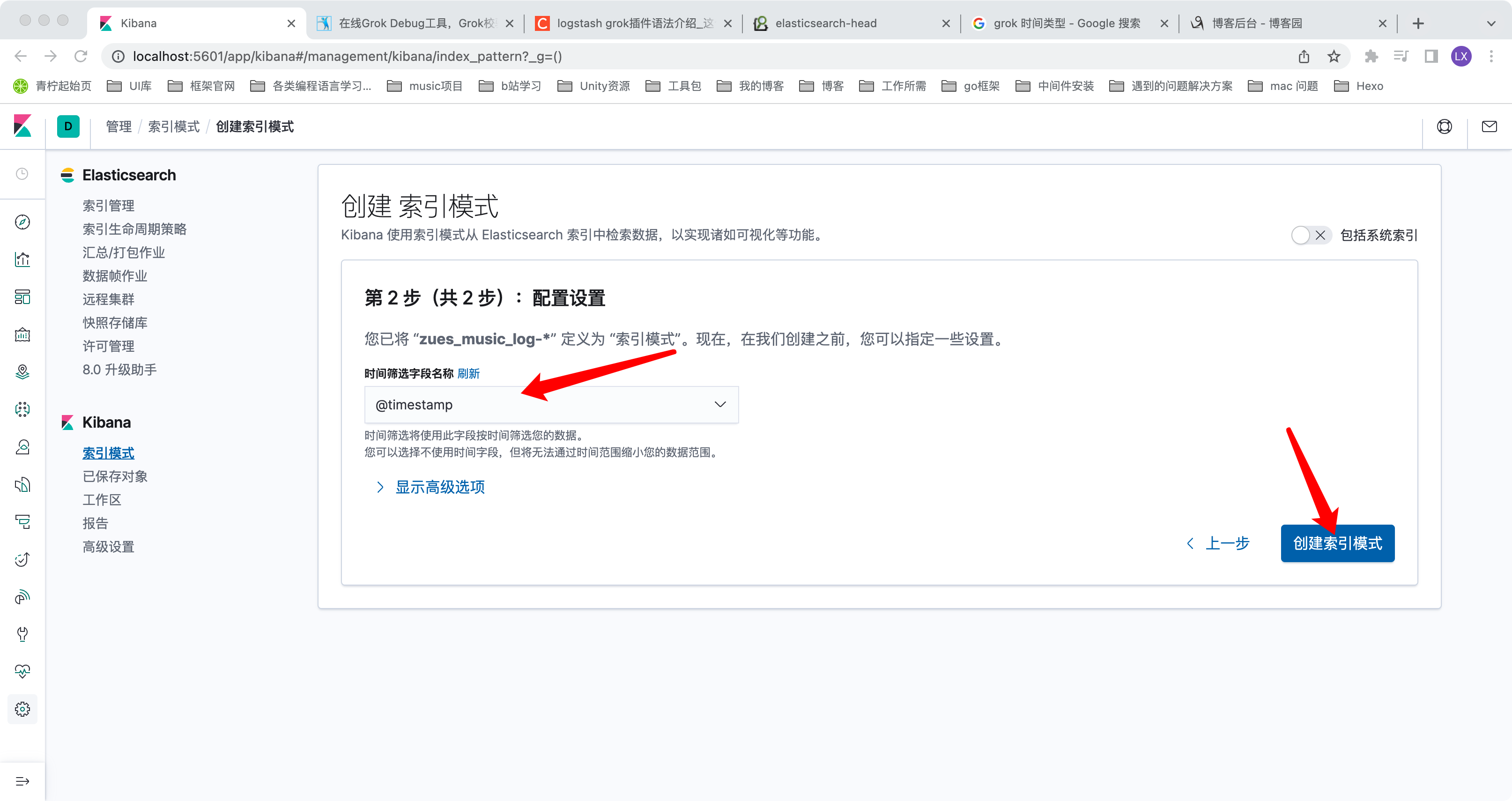

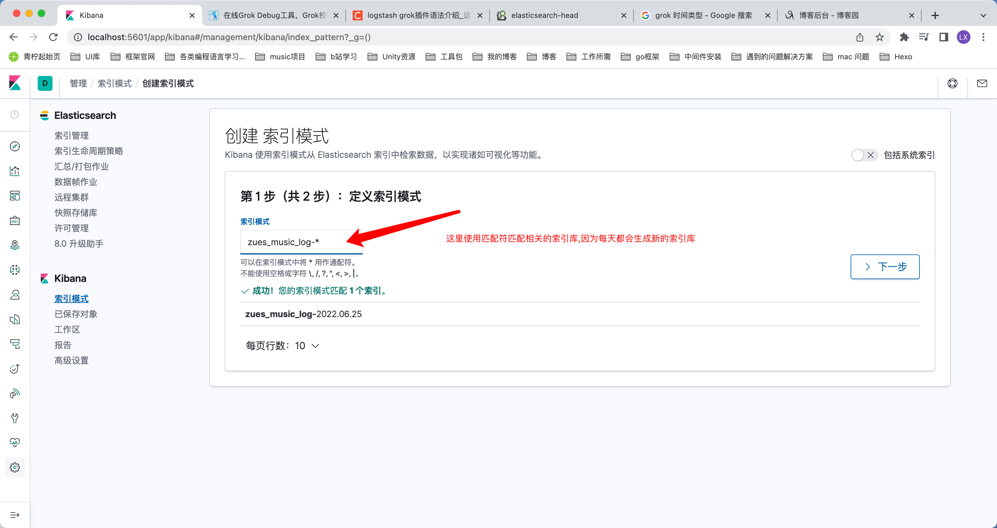

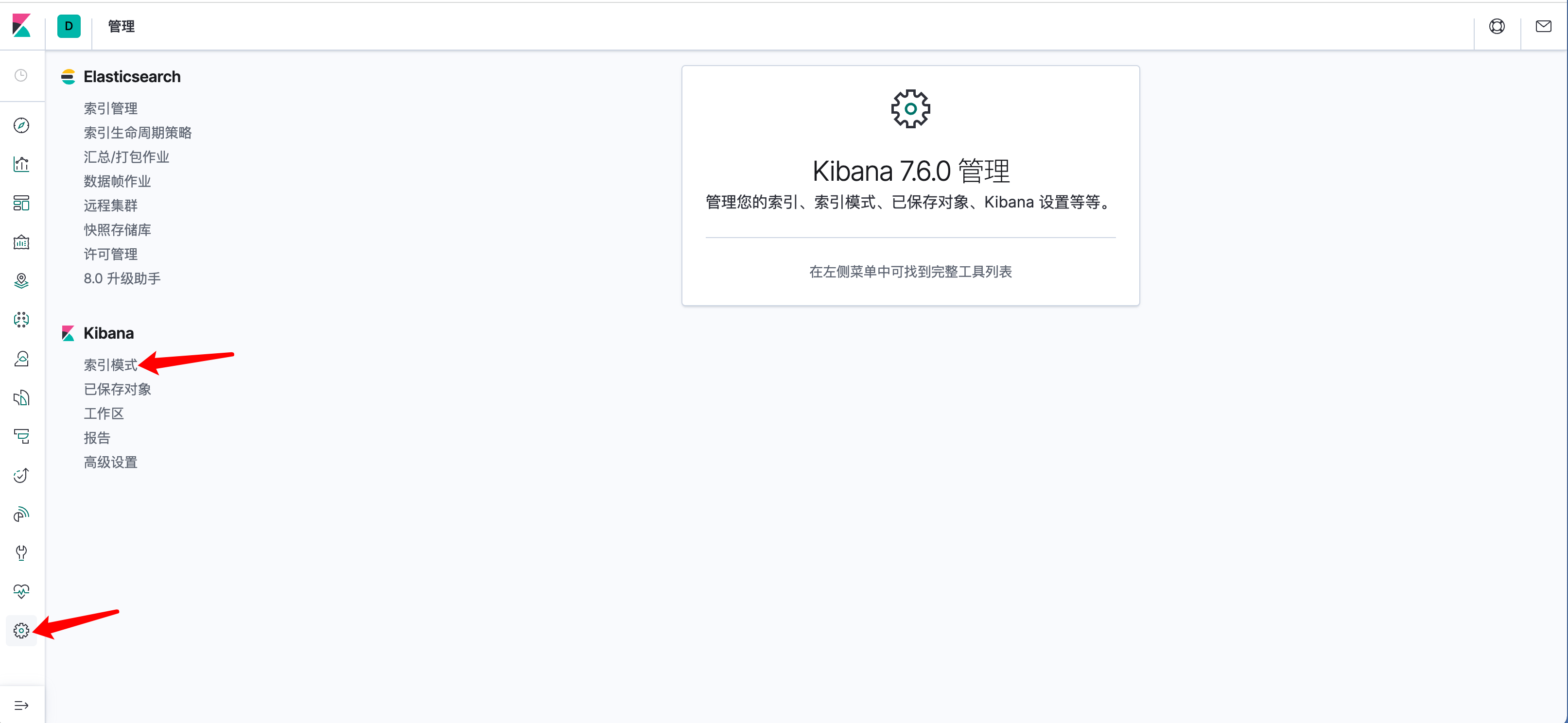

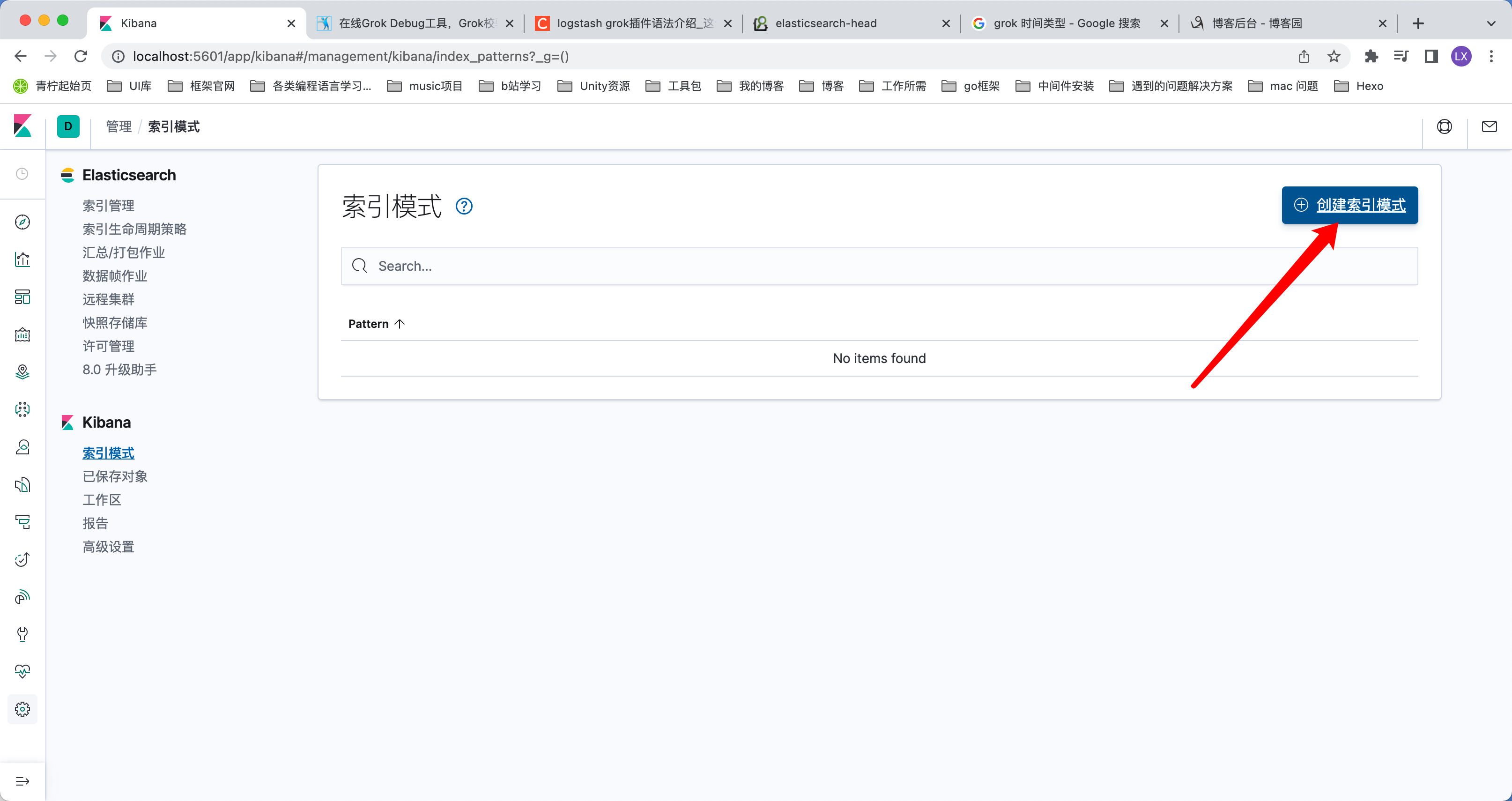

使用Kibana美化日志查询
进入索引模式
创建索引模式
选择要查看的所有日志索引库
设置筛选字段
进入查看页面
