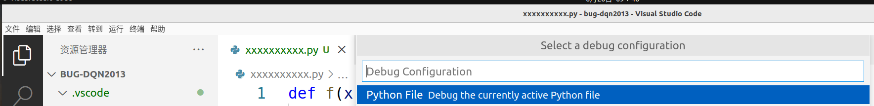

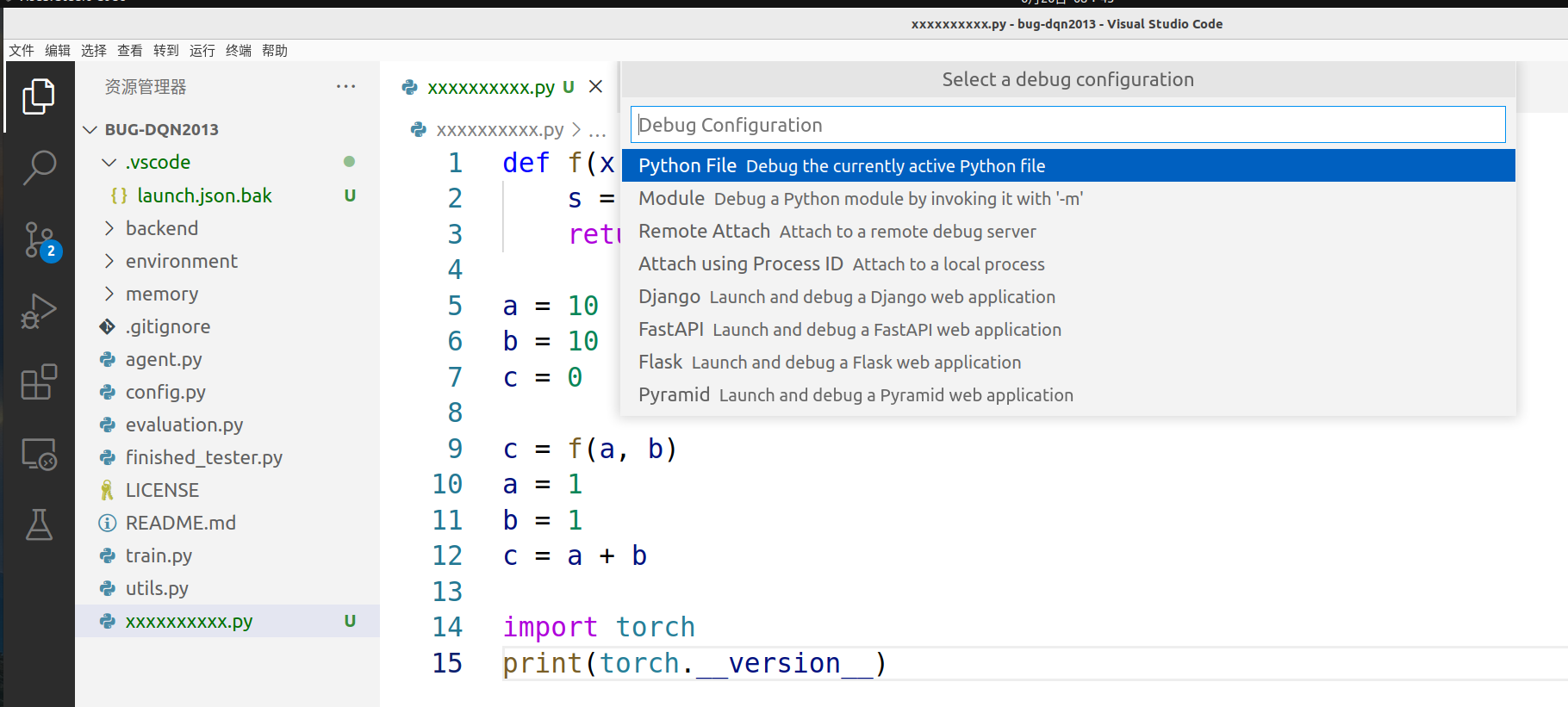

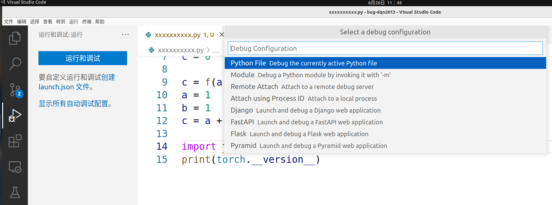

运行》添加配置
出现配置模式选择框,由于在vscode中会自动判定你项目的语言,由于项目中已经创建了.py文件,因此这个工作空间已经被判定为Python语言项目,因此这里我们可以看到出现的可供选择的配置模式中的Python File就是为Python语言项目提供的配置模板。
选择 Python File 配置:

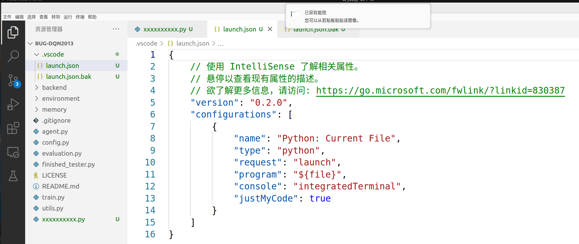

可以看到在workspace空间下自动创建了.vscode文件夹,并且在 .vscode 文件夹下面自动创建了本项目的配置文件: launch.json 文件。
给出为Python项目生成的默认配置文件 launch.json 的具体内容:
  1. {
  2.     // 使用 IntelliSense 了解相关属性。
  3.     // 悬停以查看现有属性的描述。
  4.     // 欲了解更多信息,请访问: https://go.microsoft.com/fwlink/?linkid=830387
  5.     "version": "0.2.0",
  6.     "configurations": [
  7.         {
  8.             "name": "Python: Current File",
  9.             "type": "python",
  10.             "request": "launch",
  11.             "program": "${file}",
  12.             "console": "integratedTerminal",
  13.             "justMyCode": true
  14.         }
  15.     ]
  16. }

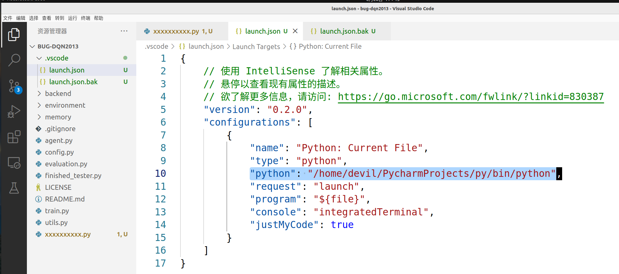

在上面创建的 launch.json文件中我们添加“Python”字段并设置解释器路径即可以实现Python解释器的指定,这里我个人的设置为:
"python": "/home/devil/PycharmProjects/py/bin/python",

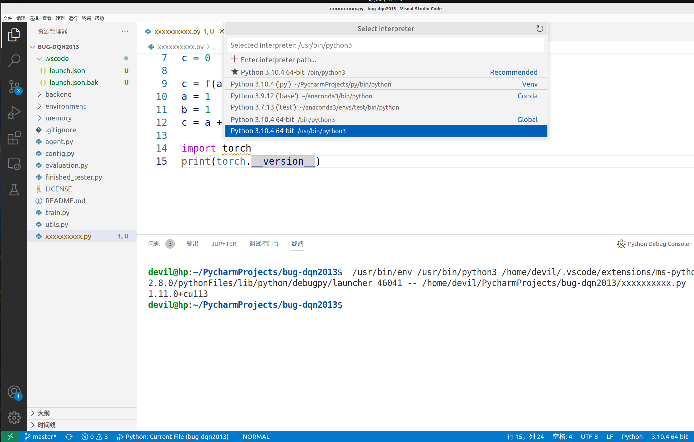

配置好后执行代码看下效果:

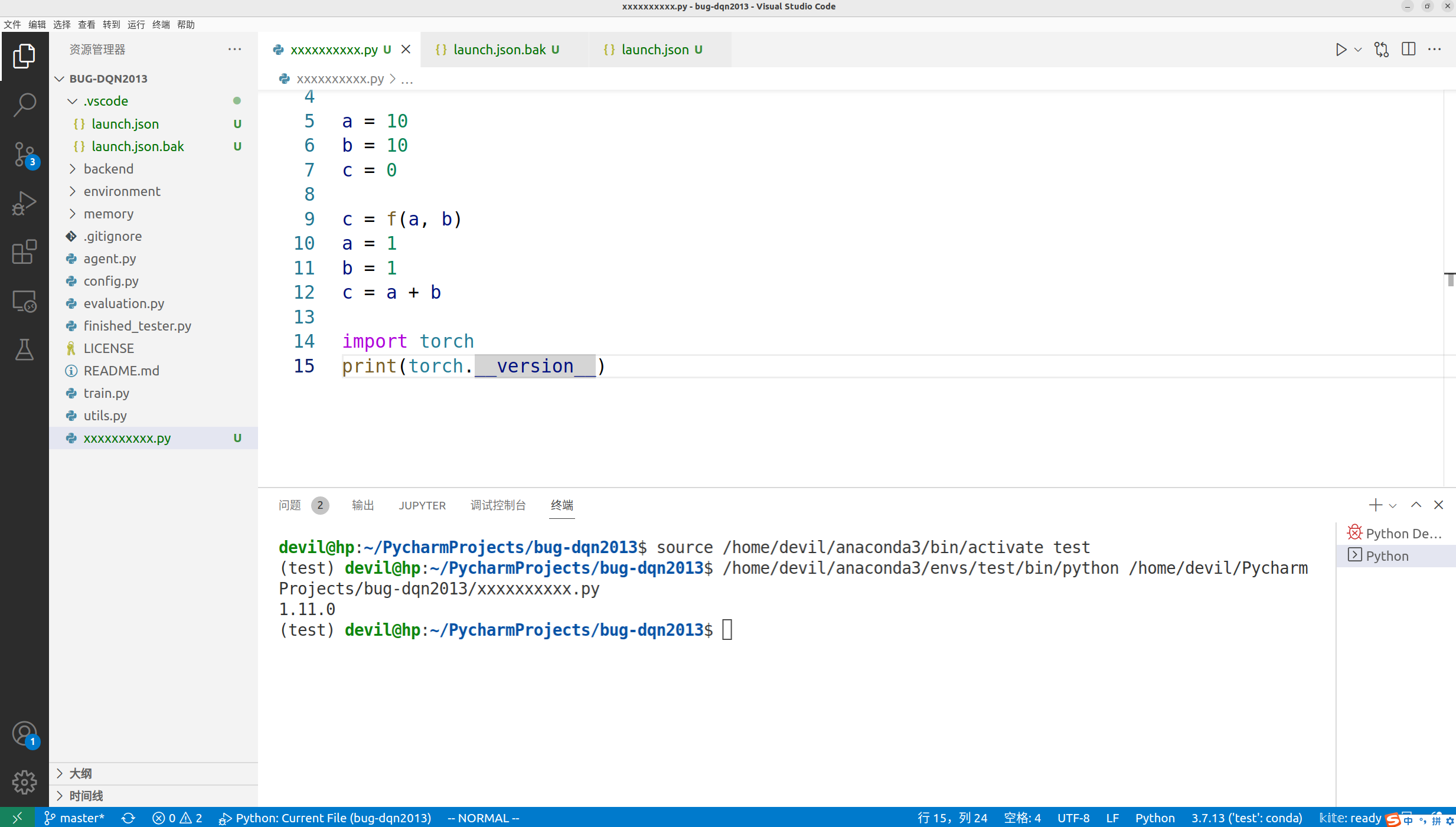

可以看到我们手动通过图形化界面指定的Python解释器为系统原生的,即/usr/bin/python3 ,但是这个Python环境下面并没有安装pytorch,同时我们在 launch.json 中指定了其他路径的带有pytorch的Python解释器,可以看到运行代码的时候现实pytorch是可见的。由此可知如果你同时在图形化界面中指定了Python解释器并且你还在launch.json中指定了Python解释器,那么最终vscode在执行代码时会优先使用launch.json中的Python解释器,这也是为什么如果在图形化指定Python解释器失效后我们可以通过手动编写 launch.json 文件来进行Python解释器的指定。
在launch.json中指定Python解释器的完整文件:
launch.json
  1. {
  3.     // 悬停以查看现有属性的描述。
  7.         {
  10.             "python": "/home/devil/PycharmProjects/py/bin/python",
  11.             "request": "launch",
  12.             "program": "${file}",
  13.             "console": "integratedTerminal",
  14.             "justMyCode": true
  15.         }
  16.     ]
  17. }

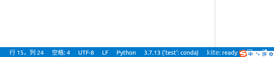

虽然在上面的操作中我们通过在 launch.json 文件中指定Python解释器实现了在代码调试时优先与图形化界面中指定的Python解释器而被选择执行,但是我们如果细致的观察一下Python代码就会发现当图形化界面中指定的Python解释器不带有pytorch而launch.json中指定的Python解释器带有pytorch,虽然代码运行还是选择了launch.json中的Python解释器但是在代码编辑器中提示代码信息的Python解释器依然为图形化界面中所指定的,如下的代码中在代码编辑器中提示pytorch并不存在。
为此我们可以得到两个结论:
1. 在 launch.json 中指定Python解释器在代码执行时享有最高的权限,优于图形化界面中指定的Python解释器。
2. 不论是否在 launch.json 中指定Python解释器,在代码编辑窗口中对代码信息进行信息提示、补全等操作时所选择的Python解释器依然为图形化界面中所指定的。
