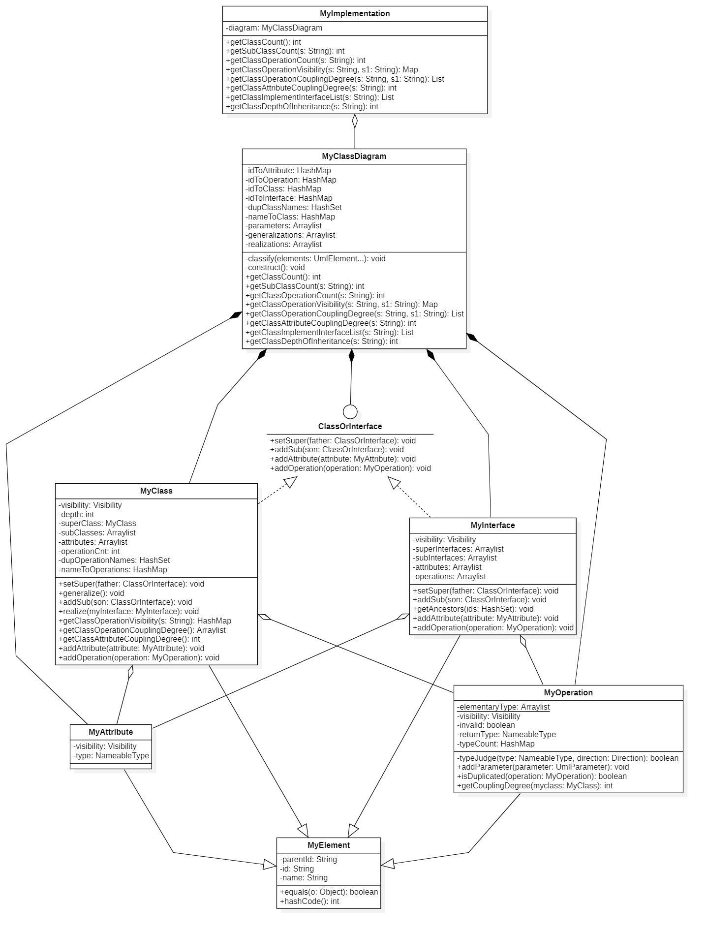

第十三次作业
UML类图如下:
本单元的作业从一开始就不轻松,首先便是需要对UML类图各个元素以及之间的关联有相当准确的认知,才能构造出合适的框架和数据。在本单元作业中,我还是采用了如同第三单元中的做法,用HashMap将各类元素的id与其本身形成映射关系,从而降低时间复杂度。不过,由于传入的元素是乱序的,所以整个类图的构建需要分成两步来进行,第一步classify,用于将属于本类图的元素留下,并进行分类,构造出各自的实例。而第二步才是construct,确认各元素都已经被实例化以后,就能自底向上地进行添加,如向方法添加参数,向类添加属性、方法等。同时,对于泛化、实现等关系,也没有必要构造实例保留,直接在construct调用方法将实例联系起来即可。本次作业主要需要注意的应该是重复操作的判断,我的做法是使用HashMap记录代入参数不同类型的个数,可以发现,只要各类型数量完全相同,即可判断为重复操作,故参数也无需保留实例。

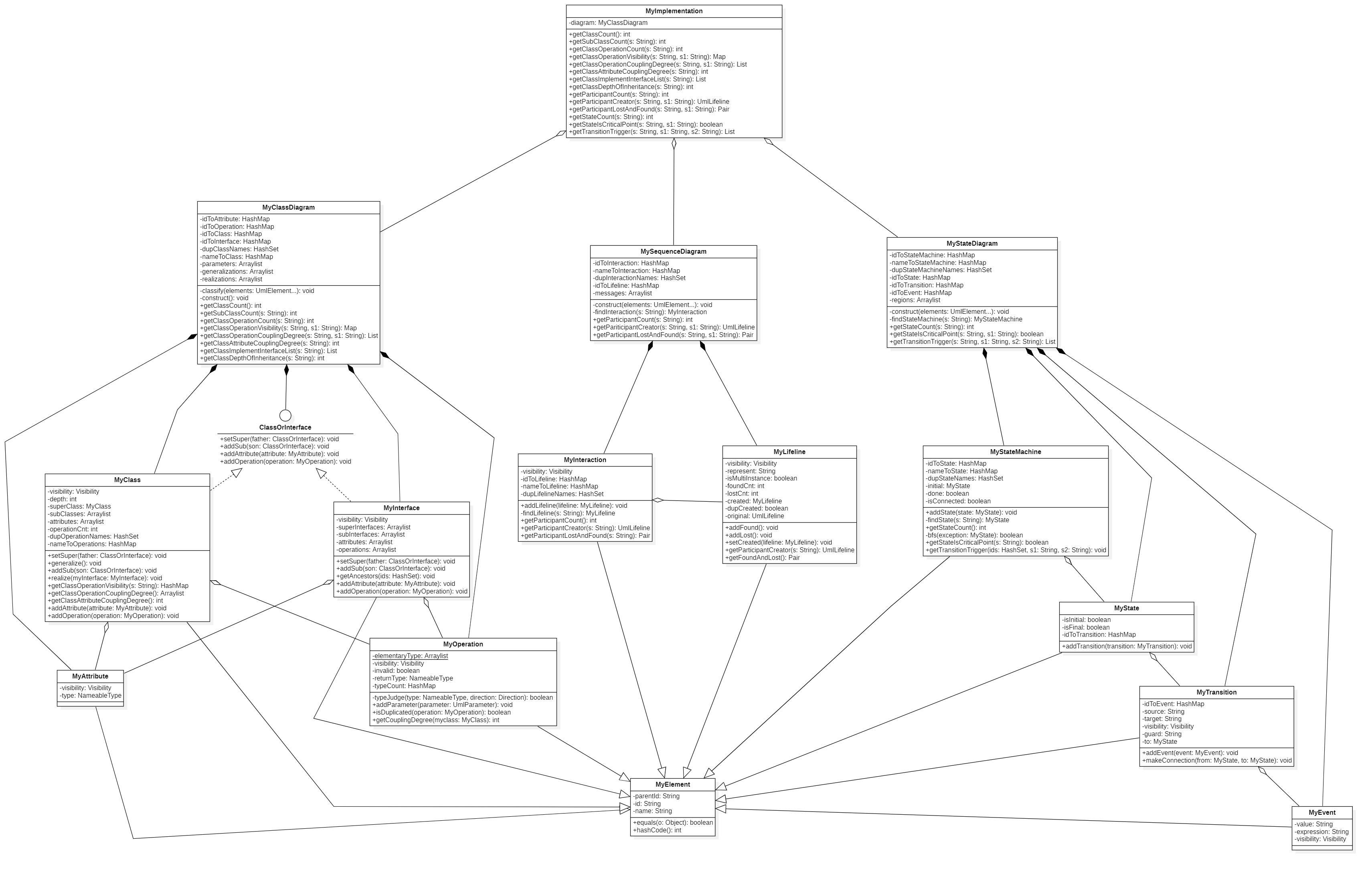

第十四次作业
UML类图如下:
第十四次作业中,又新增了顺序图、状态图相关的元素和查询操作。不过个人认为压力还是三次中最小的,因为基本都是相当于对第十三次作业架构的复用,没有什么特殊的花样,照着之前的架构扩展出顺序图、状态图即可。不过很可惜的是,在一个地方失误少打了.getName(),导致强测后面几个点丢失了大量分数,还是挺难受的。也可以看出,即使是很多次重复编写的代码,次数多了也还是容易出现纰漏,得更细心检查才行。

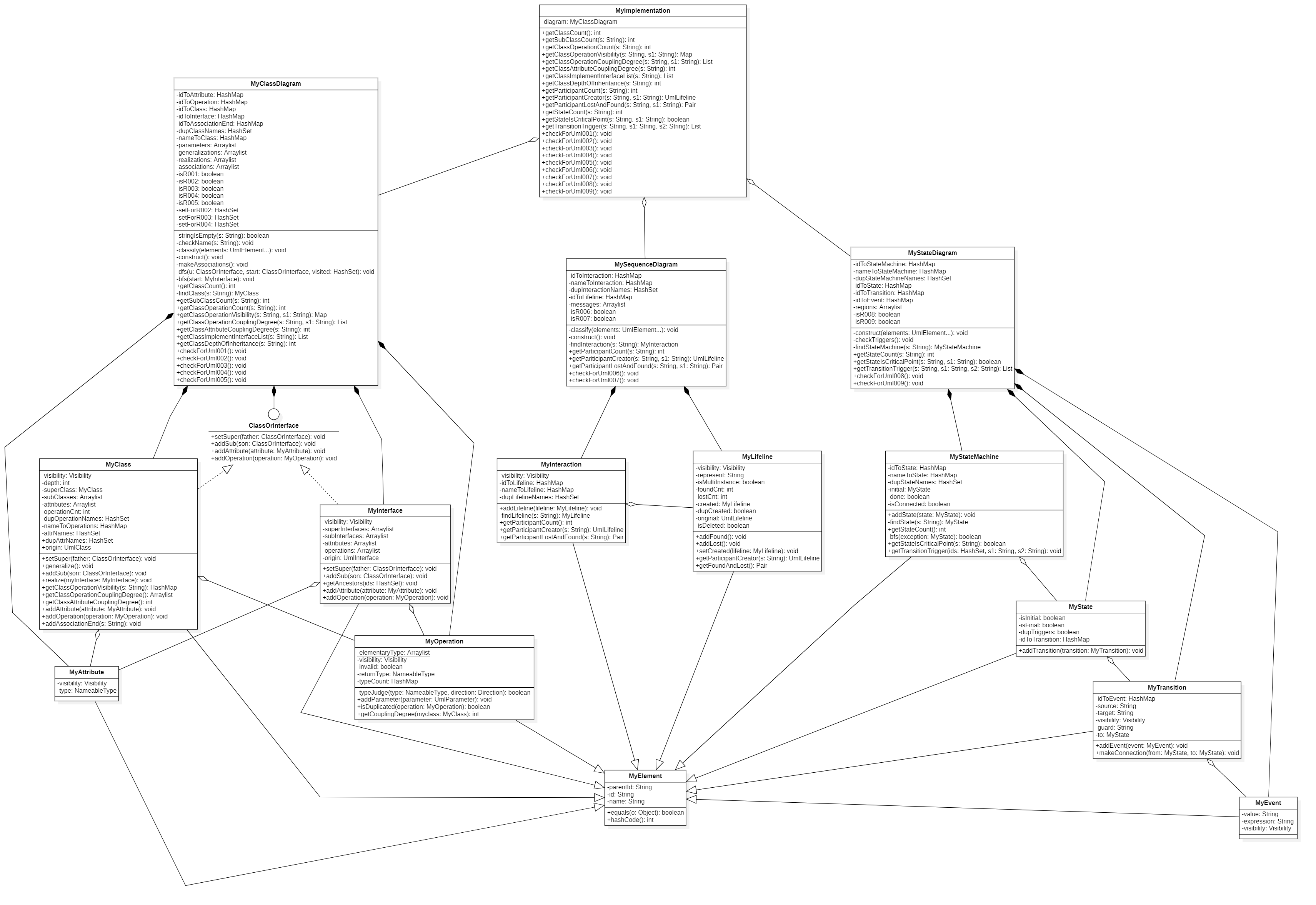

第十五次作业
UML类图如下:
本次作业虽然架构与第十四次作业相差不大,但设计起来也相当复杂,主要就是由于添加了对于各种UML错误的判断。我原本一些不会用到的关系元素在构造完后我就不会保留了,但在这次作业中又要重新利用起来,为了尽可能不修改原本的架构体系,就基本直接在各UML图的construct过程中进行处理,并等待之后的检测。相对比较麻烦的就是R003与R004,也即循环继承和重复继承的判断,我一开始思索了很久算法,但并没有头绪,后面参考前辈的博客才反应过来直接暴力搜索也不会超时,于是便分别采用了dfs和bfs,对每个点进行一次全图搜索。对于循环继承,只要重新访问回起始点,就说明起始点必定在环中,而对于重复继承,如果重复访问到已经加入过队列的点,也就说明起始点存在重复继承。用这样比较暴力的方式即可完成本次的任务,不过还是希望能看到别人提出比较优秀的算法解法。
