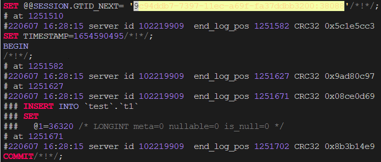

mysql> show master stauts;9c94ddb7-7397-11ec-a69f-fa37ddbb3200:1-34381可以看到该点位比xtrabackup_binlog_info要差很多,查看原来实例的binlog找到该两个gtid信息位置:9c94ddb7-7397-11ec-a69f-fa37ddbb3200:38088此处是一个insert语句:

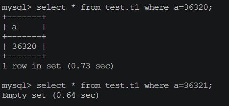

我们在恢复的库中进行查询看看有没有这条记录,可以看到有这条记录,并且下一条记录就没了(因为上面的存储过程是按顺序插入的):
所以说在9c94ddb7-7397-11ec-a69f-fa37ddbb3200:38088之前的记录都已经存在了,而show master status查询出来的要落后好多,如果使用该binlog点位搭建从库的话(不执行purge)会出问题的,比如会出现主键冲突等。

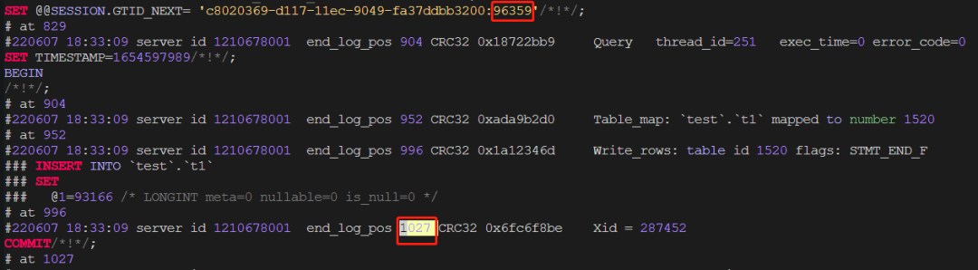

mysql-bin.000027   1027 c8020369-d117-11ec-9049-fa37ddbb3200:1-96358
④用备份文件启动mysql,查看binlog点位信息:

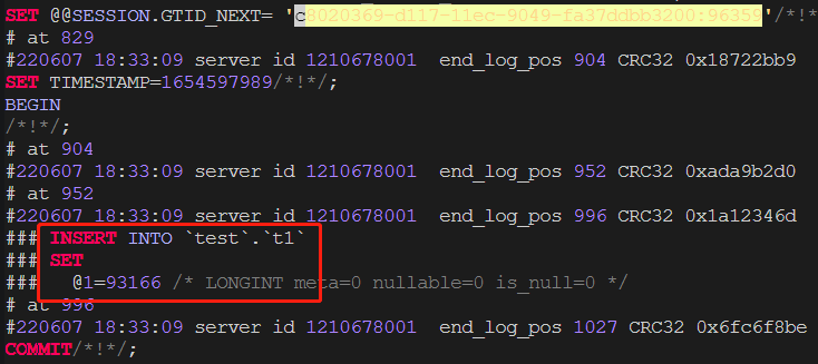

mysql> show master stauts;c8020369-d117-11ec-9049-fa37ddbb3200:1-96359可以看到该点位比xtrabackup_binlog_info 文件binlog点位要大,到底哪个是准确的呢?来看一下binlog:

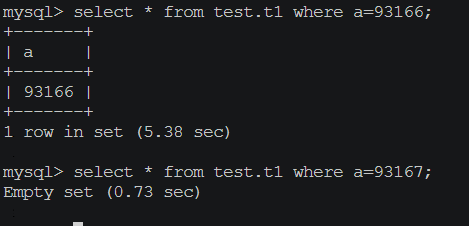

插入了一条数据,在用备份启动的mysql上查看是否存在该数据:
已经存在该数据了,如果当做从库的话,还是从xtrabackup_binlog_info该文件去查找binlog点位然后执行purge,那么搭建起来的从库会报错,比如主键冲突等,或者造成数据不一致。所以xtrabackup8备份mysql8之后show master status就是正确的binglog点位,不用再去执行purge。

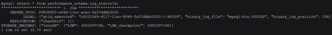

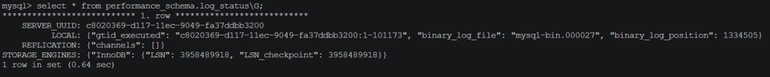

看一下原库的p_s.log_status表:
由于一直有数据插入所以该表一直是更新的。再来看一下恢复库的p_s.log_status表:
由于没有数据写入,所以和恢复后show master status保持一致。
该表主要的作用就是,在备份过程中提供一致性点位,在查询该表之后会执行Executing FLUSH NO_WRITE_TO_BINLOG ENGINE LOGS...来阻止可能改变二进制位置的操作。

①xtrabackup_binlog_info 文件binlog点位信息:1027position对应的gtid是: c8020369-d117-11ec-9049-fa37ddbb3200:96358而实际上1027position对应的gtid是: c8020369-d117-11ec-9049-fa37ddbb3200:96359可见xtrabackup_binlog_info 中的并不准确。
