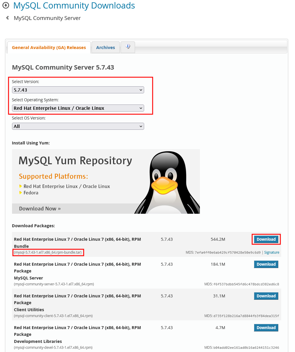

2、下载Mysql的安装包
下载地址:https://dev.mysql.com/downloads/mysql/
注意:官网的下载速度可能很慢,有任务时间要求的须尽快下载,或者使用其他可靠的下载源
2.1、选择对应Linux版本的安装包

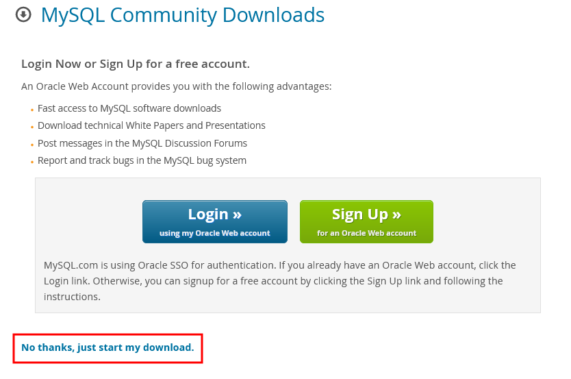

2.2、以游客的身份直接下载安装包

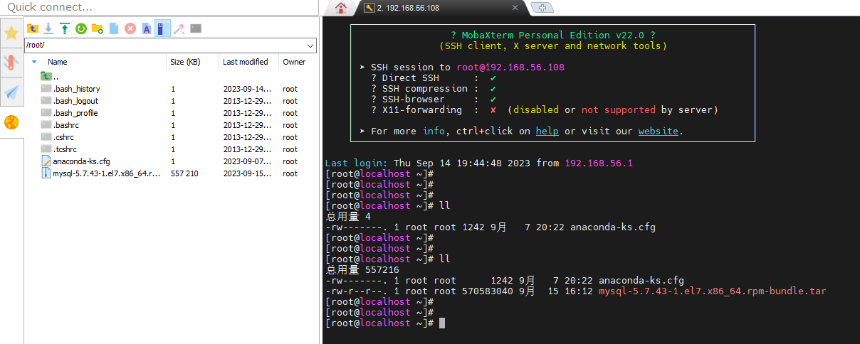

3.1、传输安装包到Linux
3.2、校验安装包
在下载或传输过程中,安装包可能会损坏,因此要校验其md5是否与官方的(见2.1节的下载截图)保持一致
  1. md5sum 安装包名称

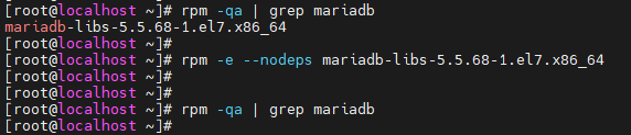

3.3、查询并卸载系统自带的Mariadb
  1. rpm -qa | grep mariadb
  1. rpm -e --nodeps 查询到的名称

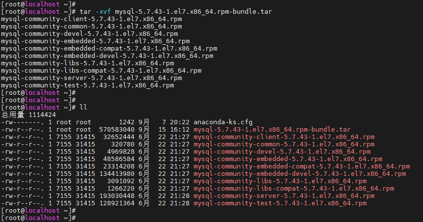

3.6、解压安装包
  1. tar -xvf 安装包名称

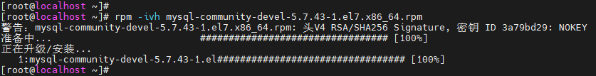

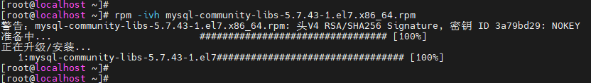

3.7、按顺序执行rpm包安装
安装时,注意实际rpm包版本号的差异;
此外,还应尽可能使用root用户来执行安装命令,以避免各种权限不足问题;

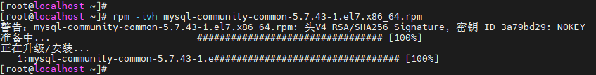

  1. rpm -ivh mysql-community-common-5.7.43-1.el7.x86_64.rpm
  1. rpm -ivh mysql-community-libs-5.7.43-1.el7.x86_64.rpm
  1. rpm -ivh mysql-community-devel-5.7.43-1.el7.x86_64.rpm

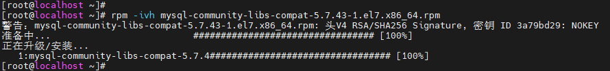

  1. rpm -ivh mysql-community-libs-compat-5.7.43-1.el7.x86_64.rpm
  1. rpm -ivh mysql-community-client-5.7.43-1.el7.x86_64.rpm

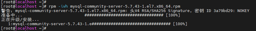

  1. rpm -ivh mysql-community-server-5.7.43-1.el7.x86_64.rpm

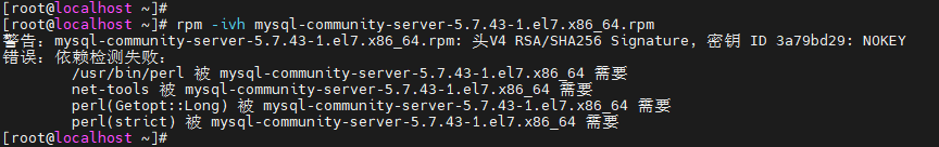

3.8、可能出现的报错及处理
安装Mysql的server包时,可能会报错;这是安装Linux时,选择了“最小安装”环境导致缺少了服务器方面的相关软件依赖;
如果是自己安装的Linux虚拟机,可以重装Linux,基本环境选择“基础设施服务器”即可,参考该博文3.6节
如果是第三方(例如信息中心)提供的Linux,可以尝试联系其重新分配具备类似“基础设施服务器”环境的Linux;
如果必须使用该Linux环境安装Mysql,须离线安装perl离线安装net-tools后,再继续安装Mysql的server包;
  1. 警告:mysql-community-server-5.7.43-1.el7.x86_64.rpm: 头V4 RSA/SHA256 Signature, 密钥 ID 3a79bd29: NOKEY
  2. 错误:依赖检测失败:
  3.         /usr/bin/perl 被 mysql-community-server-5.7.43-1.el7.x86_64 需要
  4.         net-tools 被 mysql-community-server-5.7.43-1.el7.x86_64 需要
  5.         perl(Getopt::Long) 被 mysql-community-server-5.7.43-1.el7.x86_64 需要
  6.         perl(strict) 被 mysql-community-server-5.7.43-1.el7.x86_64 需要

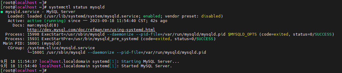

4、启动Mysql

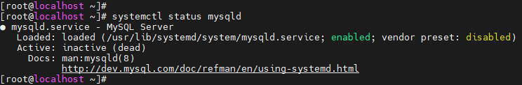

4.1、查看Mysql服务是否启动
  1. systemctl status mysqld
4.2、启动Mysql服务
  1. systemctl start mysqld

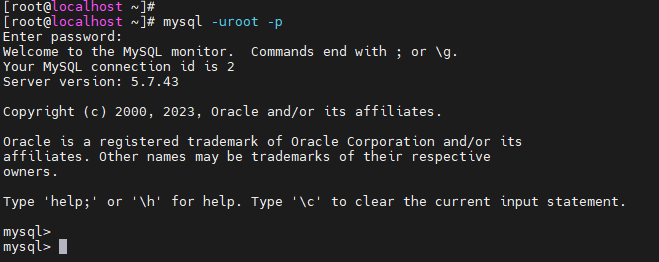

5、调整MySQL登录配置
5.1、查看随机初始密码
MySQL安装成功后,会自动为root账号生成一个随机的初始密码,并存储在/var/log/mysqld.log文件中,本例的密码为QloZfk).h6t,
  1. cat /var/log/mysqld.log | grep password
5.2、使用初始密码登录

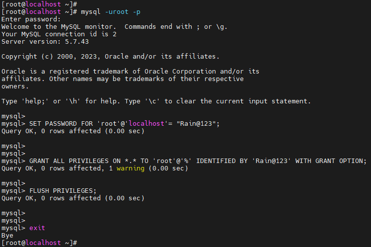

  1. mysql -uroot -p
5.3、修改root账号的密码
@后面的localhost表示本地机器,即允许本机的连接
  1. SET PASSWORD FOR 'root'@'localhost'= "Rain@123";

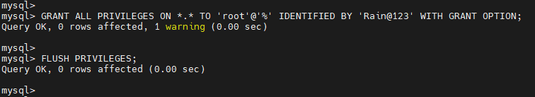

5.4、授权root账号远程访问
@后面的%表示任意地址,即允许来自任何ip的连接
  1. GRANT ALL PRIVILEGES ON *.* TO 'root'@'%' IDENTIFIED BY 'Rain@123' WITH GRANT OPTION;
  1. FLUSH PRIVILEGES;
5.5、退出MySQL
  1. exit

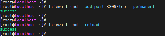

6、调整Linux防火墙
MySQL默认使用的端口是3306,想远程访问MySQL数据库,Linux防火墙的3306端口要对外开放
  1. firewall-cmd --add-port=3306/tcp --permanent
增加开放端口后,需要重新加载防火墙配置
  1. firewall-cmd --reload
