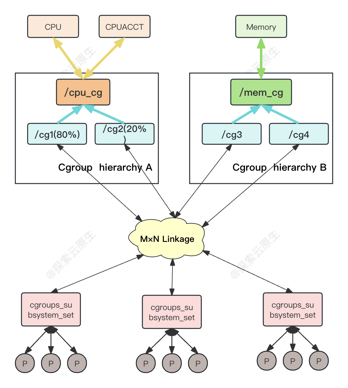

在每一个 hierarchiy 中,每一个节点(cgroup)可以设置对资源不同的限制权重(即自定义配置)。比如上图中 cgrp1 组中的进程可以使用 60%的 cpu 时间片,而 cgrp2 组中的进程可以使用 20%的 cpu 时间片。
cgroups 和 进程间的关系:
上面这个图从整体结构上描述了进程与 cgroups 之间的关系。最下面的P代表一个进程。
  • 每一个进程的描述符中有一个指针指向了一个辅助数据结构css_set(cgroups subsystem set)。 指向某一个css_set的进程会被加入到当前css_set的进程链表中。一个进程只能隶属于一个css_set,一个css_set可以包含多个进程,隶属于同一css_set的进程受到同一个css_set所关联的资源限制。
  • 上图中的”M×N Linkage”说明的是css_set通过辅助数据结构可以与 cgroups 节点进行多对多的关联。但是 cgroups 的实现不允许css_set同时关联同一个 cgroups 层级结构下多个节点。 这是因为 cgroups 对同一种资源不允许有多个限制配置。
  • 一个css_set关联多个 cgroups 层级结构的节点时,表明需要对当前css_set下的进程进行多种资源的控制。而一个 cgroups 节点关联多个css_set时,表明多个css_set下的进程列表受到同一份资源的相同限制。
一个节点的控制列表中的所有进程都会受到当前节点的资源限制。同时某一个进程也可以被加入到不同的 cgroups 层级结构的节点中,因为不同的 cgroups 层级结构可以负责不同的系统资源。所以说进程和 cgroup 结构体是一个多对多的关系。
