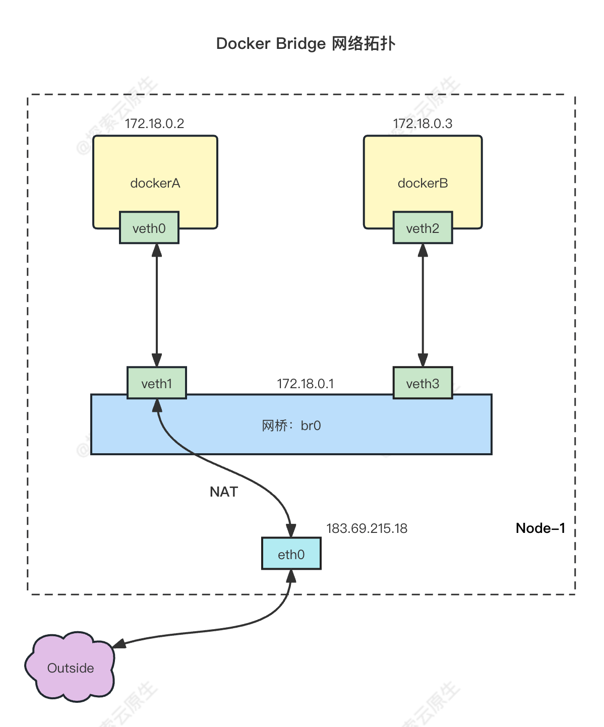

我们按照下图创建网络拓扑,让容器之间网络互通,从容器内部可以访问外部资源,同时,容器内可以暴露服务让外部访问。
桥接网络的一个拓扑结构如下:
上述网络拓扑实现了:
  • 1)让容器之间网络互通
  • 2)从容器内部可以访问外部资源
  • 3)容器内可以暴露服务让外部访问。
根据网络拓扑图可以看到,容器内的数据通过 veth pair 设备传递到宿主机上的网桥上,最终通过宿主机的 eth0 网卡发送出去(或者再通过 veth pair 进入到另外的容器),而接收数据的流程则恰好相反。

比如上图中的 eth0 ip 是 183.69.215.18,而容器 dockerA 的 IP 却是 172.187.0.2。
因此容器中发出来的数据包,源IP肯定是  172.187.0.2,如果就这样不处理直接发出去,那么接收方处理后发回来的响应数据包的 目的IP 自然就会填成  172.187.0.2,那么我们肯定接收不到这个响应了。
因此在将容器中的数据包通过 eth0 网卡发送出去之前,需要进行 SNAT 把源 ip 改为 eth0 的 ip,也就是 183.69.215.18。
这样接收方响应时将源 IP 183.69.215.18 作为目的 IP,这样我们才能收到返回的数据。
