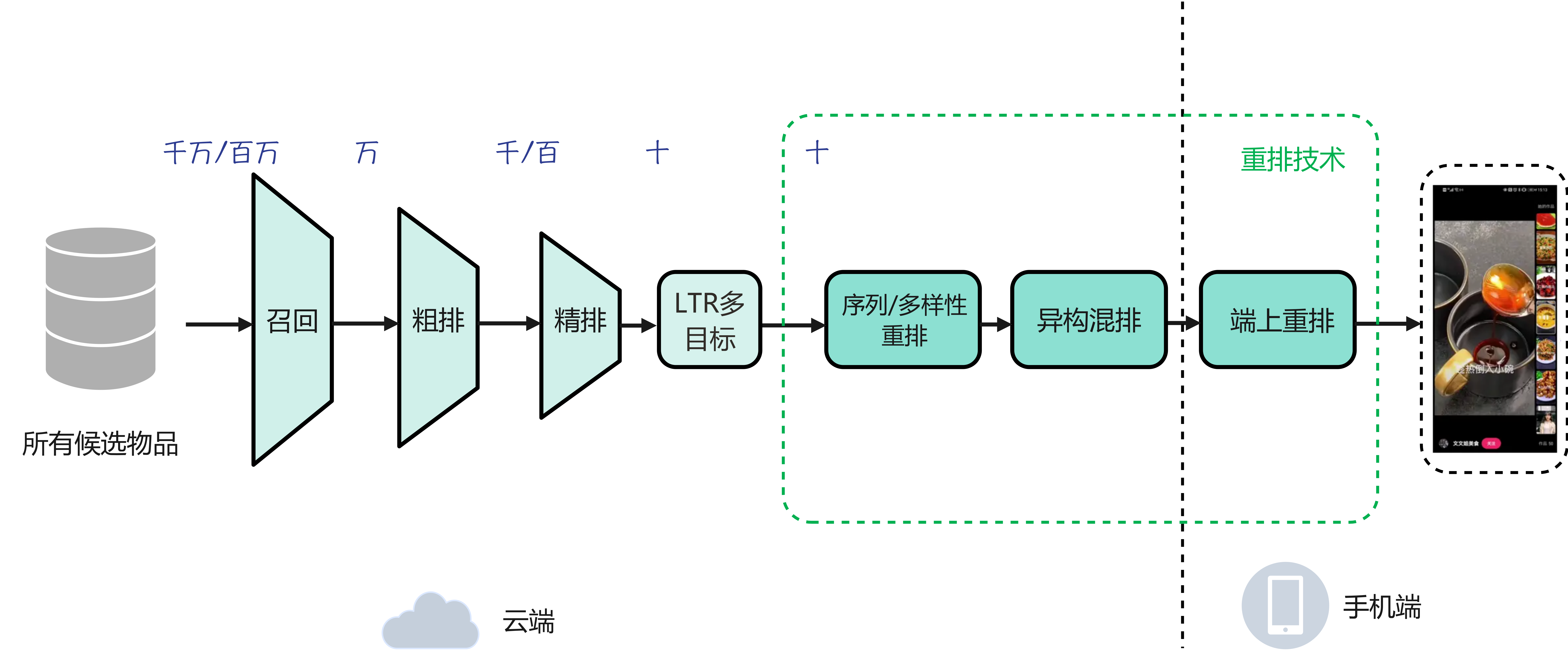

在介绍多目标融合模块之前,我们先来回顾一下推荐系统的基础架构,以及多目标融合模块在推荐系统中所处的基本位置。一种在各大厂(如快手[1]、美团[2]、阿里飞猪[3]等)中常见的“多层漏斗型”推荐系统架构如下:
上述过程中,召回、粗排、精排+多目标融合、序列/多样性重排、异构混排是在服务端进行(此中异构混排亦有放在移动端的[4]),端上重排[4]是在移动端进行。下面大致介绍一下这些步调的作用:
  • 召回 召回是推荐系统的第一步,负责快速从大量的物品中筛选出一部分候选物品,将样本数量由万万/百万级降到1万左右。召回并不需要非常正确,但需要不漏掉用户可能喜欢的物品。召回模块通常采用多路召回,且受限于巨大的样本量,一般会使用一些简化的特征或模子。经典召回模子包括协同过滤、FM、DSSM双塔模子等,针对序列数据和图数据,亦有序列模子SASRec和图模子GraphSAGE等。召回是源头,在某种意义上决定着整个推荐系统表现的天花板。
  • 粗排 粗排可以理解为精排前的一轮过滤机制,减轻精排的压力,将样本数量从从1万左右降到1千/几百。设置粗排模块的原因是有时候召回结果还是太多,精排层的速度跟不上。粗排要同时兼顾精准性和低延迟,其模子一般也不会太复杂。最后,由于粗排处于召回和精排之间,因此粗排需要获取和利用更多后续链路的信息来提升效果,粗排和精排的联动也成为实际工程中所需要面临的挑衅。
  • 精排( + 多目标融合) 精排负责获取粗排的结果,并对候选集进行打分和排序。精排需要在最大时延允许的情况下,保证打分的精确性,是整个系统中至关紧张的一个模块,也是最复杂、研究最多的一个模块。不同于粗排常常使用简朴的双塔模子,精排在特征和模子上都会做的比较复杂。目前,精排模子已被深度学习模子“一统天下”,包括Wide&Deep、DeepFM、DIN等,亦会使用Attention(如DIN)、对比学习、迁移学习等机制来进步模子精度。由于在工业界的实践中常常有多个线上指标,故又常使用深度多使命学习(MTL)模子。最后,由于精排关注的是物品的排序,所以其loss亦不同于常见的loss,常依据排序学习(Learning to Rank)策略来进行设计。而LTR方法按照样本生产方法和损失函数loss的不同,又分为pointwise形式和pairwise形式这两类。
  • 重排 重排模块的使命是对之前排序模块的结果进行二次排序或调整,以进一步进步推荐的正确度和个性化水平。重排所要处理的问题包括序列价值最大化(也即所谓listwise、不同于单item效果的累计)、增加推荐列表的多样性等等。重排一般是做打散或满意业务运营的特定强插需求,同样不会使用复杂的模子。别的,重排还可能在移动端上,即所谓端上重排。
  • 混排 混排的使命在于将多源异构内容(比如视频和广告)的返回结果进行恰当组合,得到一个综合价值最大的返回序列。

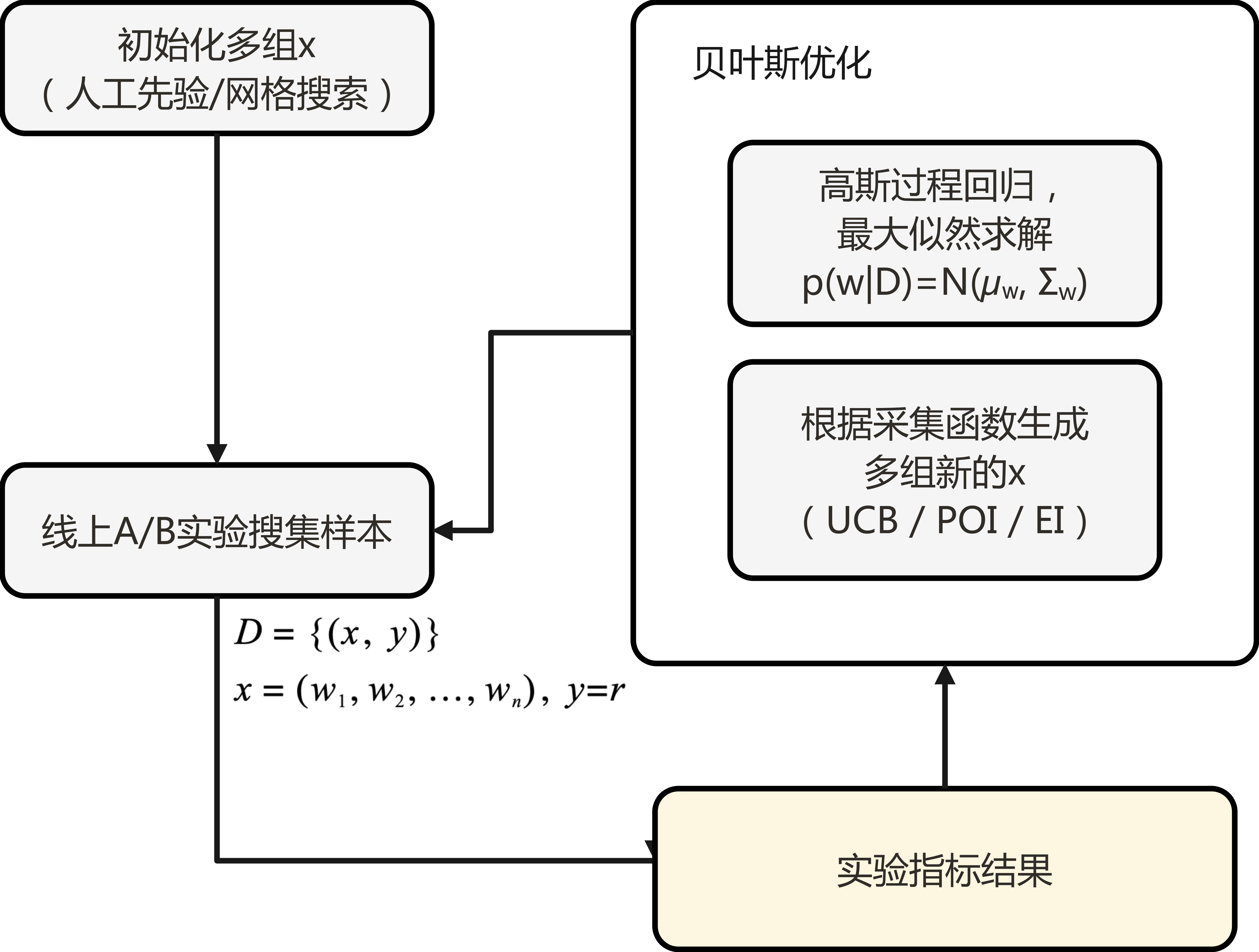

贝叶斯优化算法充分思量了真实的线上收益,通过收集多组小流量经验,基于小流量实验的评估结果来进行参数优化。
贝叶斯优化的基本思想在于由于真实优化函数计算量太大或是个黑盒(比如推荐场景中用户的真实反馈收益),我们需要用一个代理函数(surrogate function) 来近似它。而在代理函数四周可能是最小值点的附近,或者是在还没有采样过的区域采样新的点之后,我们就可以更新代理函数,使之不停逼近目标函数。我们常采用高斯过程(Gaussian process, GP) 来建模概率代理函数的分布,然后再设计一个采集函数(acquisition function),基于高斯过程回归的结果来计算下一组可能更优的采样点(使采集函数最大化)。注意:这里之所以使采集函数最大化,而不是直接使代理函数最大化,由于直接优化代理函数过于目光短浅了,由于我们还要思量不确定性。事实上,这也是一种探索(exploration)机制的表现。贝叶斯优化与网格搜索的不同之处在于,它在实验新的超参数组合时会思量之前的评估结果(即利用了证据,即evidence的信息来估计代理函数的后验分布),并基于代理函数来求解采集函数的极值,从而确定下一个采样点。
贝叶斯优化包含两个关键组成部分:
  • 概率代理模子 用于对代理函数的分布进行建模,在迭代开始前初始化为一个指定的先验分布。常用的概率代理模子有:高斯过程(GP)、树形Parzen估计器(tree-structured parzen estimator, TPE)、神经网络、决策树等。
  • 采集函数\(u\) 采集函数用于衡量每一个点值得探索的水平。每轮迭代算法会基于现有的高斯过程,从候选集中选择下一步的迭代点以使得采集函数最大化。贝叶斯优化效果受采集函数的影响较大,选择不合适的话容易陷入局部最优解。采集函数的选取可以看做一个探索-利用问题,常用采集函数包括置信区间上界(Upper Confidence Bound, UCB)方法、POI方法、EI方法等(此中最为简朴易用的是UCB方法)。
首先,算法会初始化一个代理函数的先验分布,然后开始迭代。算法的第\(t\)步迭代的伪代码描述如下:
  • 通过优化采集函数\(u\)以获得\(x^{t+1}\):\(x^{t+1}=\text{arg max}_{x} \space u(x\mid \mathcal{D}^{t})\)。
  • 通过用户的在线反馈收益\(r\)(对应贝叶斯优化中的目标函数)得到\(y^{t+1}\)。
  • 对数据进行增广:\(\mathcal{D}^{t+1} = \{\mathcal{D}^t,\quad (x^{t+1},\quad y^{t+1})\}\)。
  • 更新概率代理模子(如高斯过程回归),得到一个代理函数的后验分布(做为下一步迭代的先验分布)。
算法流程示意图如下:
注意,在实际的推荐系统场景中,我们用于定义高斯过程的代理函数就是我们之前所定义的融合幂乘函数,即\(\text{score} = \prod_{i=1}^n \space \text{score}_i^{w_i}\)。具体在短视频推荐场景中,\(\text{score}_i\)可能为用户time、like、follow等举动的预估分数。用户的在线反馈收益\(r\)可以设定为单次屏幕革新中的点赞率、匀称视频播放时长等,样本聚集\(\mathcal{D}=\{(x, y)\}\),这里\(x =(w_1, w_2, \cdots, w_n), y=r\)。

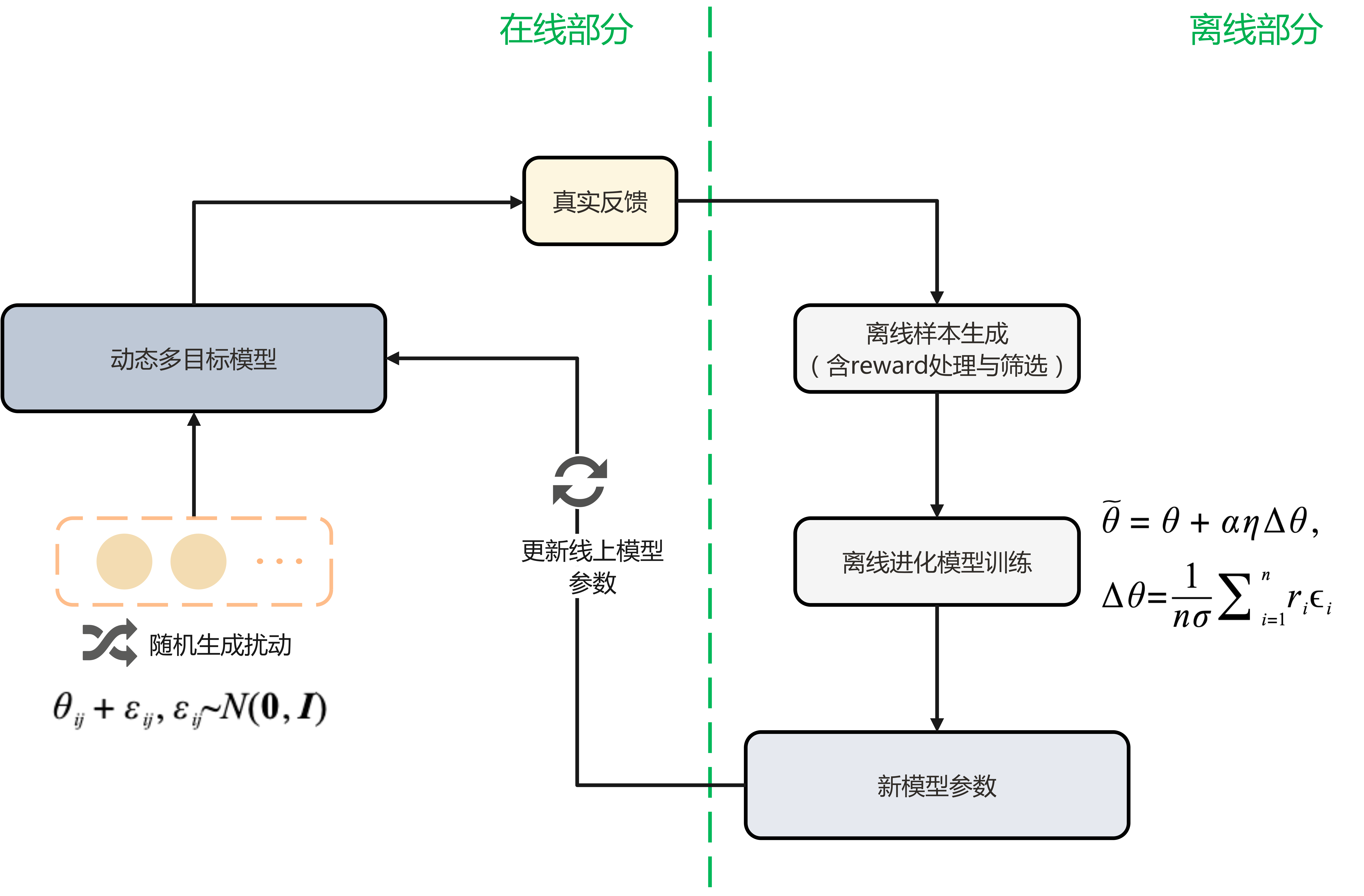

由于现在多目标融合参数量非常大(有的甚至达到了百级别),我们需要一种更高效、更主动化的方式来优化超参数,从而能够动态调整不同人群的单目标优化参数。因此,人们提出使用进化策略算法,以线上实时的真实收益为指引,对模子的参数进行优化。
注意,进化学习与强化学习的优化目标都是预期的reward,但强化学习是将噪声加入动作空间并使用反向传播来计算参数更新,而进化策略则是直接向参数空间注入噪声。
如上图所示,使用进化学习算法,线上对模子参数进行扰动,根据扰动后的结果来计算reward(常设置为人均或单刷的停留时长/播放时长/深度消费等关键业务指标),并离线进行小时级模子训练。观察到较优模子参数组合后,则更新线上的baseline模子参数。
进化算法第\(t\)轮模子迭代伪代码如下:
  • 采样噪声 \(\varepsilon_1, \cdots, \varepsilon_n \sim \mathcal{N}(\boldsymbol{0}, \boldsymbol{I})\)。
  • 计算reward \(r_i = r (\theta_t + \sigma \varepsilon_i),\space \text{for}\space i = 1, \cdots, n\)。
  • 令\(\theta^{t+1} = \theta^t + \alpha \frac{1}{n\sigma}\sum_{i=1}^nr_i\varepsilon_i\)。
在工程实践中,该方法常常面临怎样权衡reward的问题。以短视频推荐场景为例,我们常常关注单次屏幕革新中的匀称播放时长、产生交互举动(喜欢、关注等)的比率,那么我们就有以下两种结合方式:
\[\begin{aligned}\text{reward} &= \alpha \cdot \text{avg}\_\text{time} + \beta \cdot \text{interaction}\_\text{rate} \quad (1) \\\text{reward} &= \text{avg}\_\text{time}\cdot (1 + \alpha \cdot \text{interaction}\_\text{rate}) \quad (2) \\\end{aligned}\]
在实践中,通常reward \((2)\)的稳定性更高。
